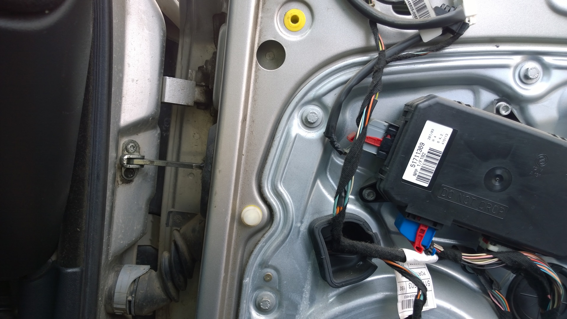

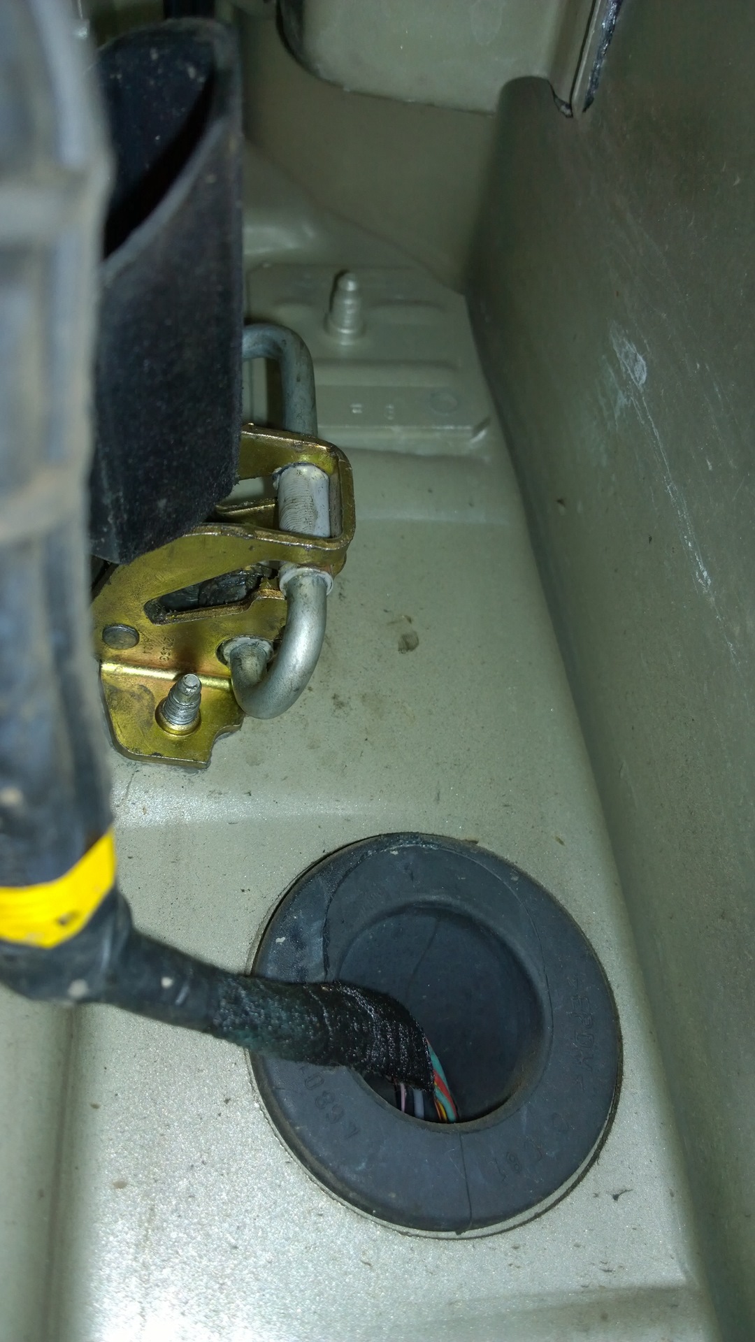

По мотивам предыдущей записи тыц наконец то приехал мне ограничитель в пассажирскую дверь.
Приехал как всегда необычно, из Польши в Брест, затем в Минск, а дальше ко мне, хорошо когда есть друзья не только в России.

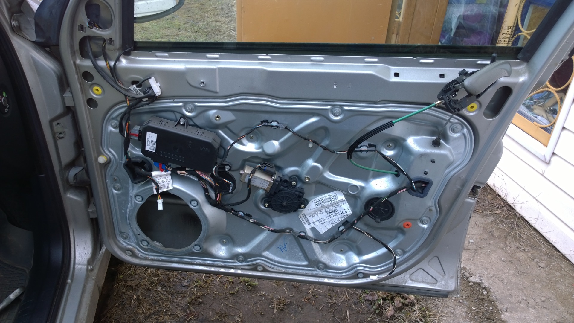

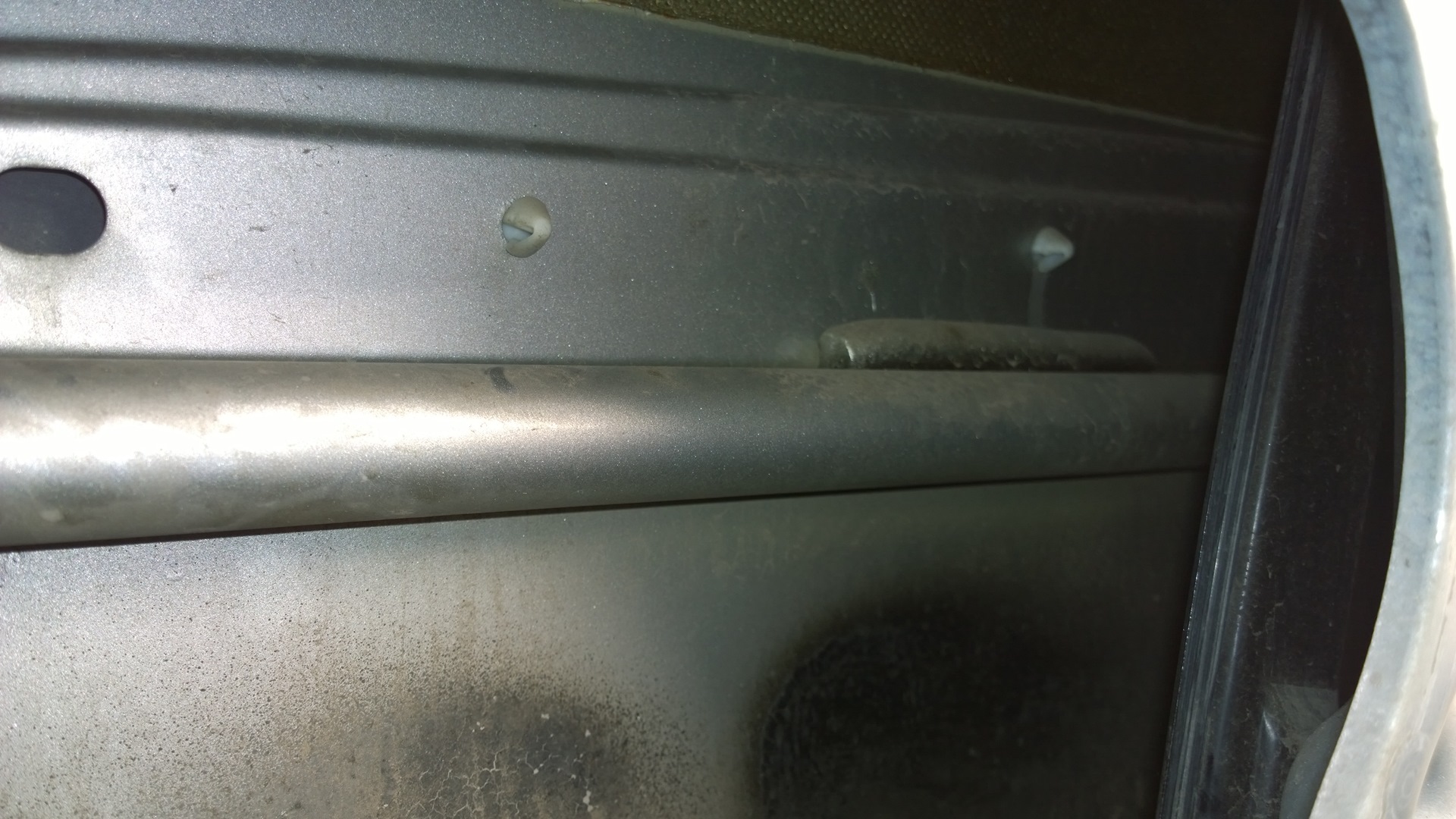

Поменял буквально минут за 30 сняв обшивку и динамик из двери, всё работает, всё круто)
Огромное человеческое спасибо Jenya-f за крючок ограничителя и моему другу Евгению за отправку мне!Есть добрые люди на свете и это радует!
Так же и помыться, пропылесоситься успел, стиляга доволен, а после смены зимы на лето стало совсем хорошо и тихо)
P.S.Те кто решится на замену своего крючка поясняю, не нужно пытаться его установить в механизм не установленный в двери ибо пружина механизма жёсткая и у вас это не получится.Сначала закрутили механизм в дверь и потом уже туда вставляете крючок с усилием.

Эти ограничители все равно рано или поздно начинают скрипеть, я на абарта как то нашел новые там направляющая идет в пластике, двери открывались легко и вообще без звука. Надо опять поискать и поменять а то скрипят задние((
На задней левой двери скрипит тоже, да мне фиолетово.Можно ролики из капролаптана выточить и будет тихо, хватит надолго.
У меня сломался он, от того и замена, теперь с характерными щелчками открывается дверь.
