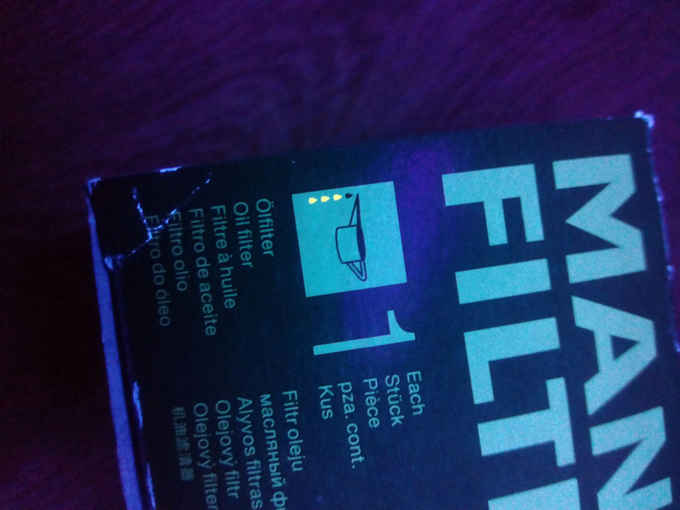

А я взял один в один в автомагазе по сертификату, прокладка так и должна доставаться (конструкция канавки такая), отметок на прокладке нет, клапана нет, под прокладкой видно станочную ровную полосу от выдавливания, отверстия внутри ровные без заусениц, фильтровальная бумага ровная, есть 2 заклепки вертикано скоепляющие сетку внутри (шов сетки), снаружи (под завальцовкой дна) есть (прощупываются) типа пузырьки по кругу (только у mann так крышки вальцуют). Далее (под ультрафиолетом) светится на сферической крышке надпись (время, дата и т.д.), на коробке: начинает светиться под уф лампой на боку артикул w 712/75, светится надпись на боку MAИN-FILTER и светятся сверху коробки дополнительные капли масла из масленки (под черной каплей которую видно без уф). ЛКП фильтра как и положено, черного цвета, чуть матовое, железо внизу фильтра ровное с Немецкой производственной линии без косяков и цвета нержавки необработанной чуть матовое. Шрифт на коробке ровный, на фильтре не очень примечательный как и у вас, размазня чуть. Но это не суть. С теми 99% качества которое нашел и УФ надписей + главное как завальцована крышка (с пупырками под крышкой снаружи) нет сомнения что это оригинал. Даже корявая (чуть размытая) надпись мне пофигу. Она одна из 99% оригинального качества. Кстате давным давно была надпись на фильтрах норм. Сейчас вот такая. Покупал данную модель фильтра на Chevrolet Lanos. Артикул как и у вас.

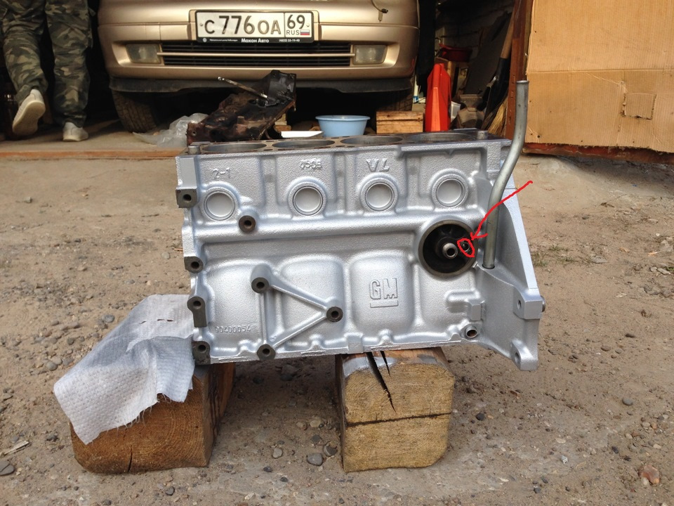

3) перепускной клапан есть, только он не в фильтре, а в блоке стоит (шарик с пружинкой), если фильтр снять, его можно увидеть
Вы так и не посмотрели видео? Я понял, в добавок, что вообще никакого клапана нету! Т.е. ни перепускного, ни противоотливного (он же обратный, он же противодренажный (мембрана силиконовая)). А зимой, загустевшее масло давит через входные 4-ре отверстия, катушка фильтрующая проседает на листовой пружине (коя в дне корпуса), и масло огибая "шею" катушки сразу поступает на выходное отверстие. А прогретое масло, уже жидкообразное, легко проходит в зазор между катушкой и корпусом, проходя через фильтр, пружина при этом выдавливает катушку, прижимая её "шею" вокруг выходного отверстия (резьбы).
Посмотрел) у фильтра клапана нет, но есть клапан в блоке цилиндров, выделил на фотке. Как работает фильтр сложно сказать, у меня новый такой лежит в коробке, второй фильтр год уже отъездил, сейчас буду масло менять, распилю его ради интереса. В -30 у меня масло давануло из под фильтра, видимо хиловато прикрутил. Пружина которая на дне фильтра нужна я думаю для регулировки теплового зазора, т.к. фильтр нагревается не хило, и что бы не "повело" внутренние детали фильтра стоит эта пружина.

Сейчас такой же стоит.У людей интересовался сказали что оригинал.Шрифт уже давно такой.Сегодня ещё один такой же купил.Если маркировка на фильтре начинается с МК фильтр сделан в Германии.И маркировка должна светиться в УФ-лучах.Оригинал у тебя, не очкуй.
