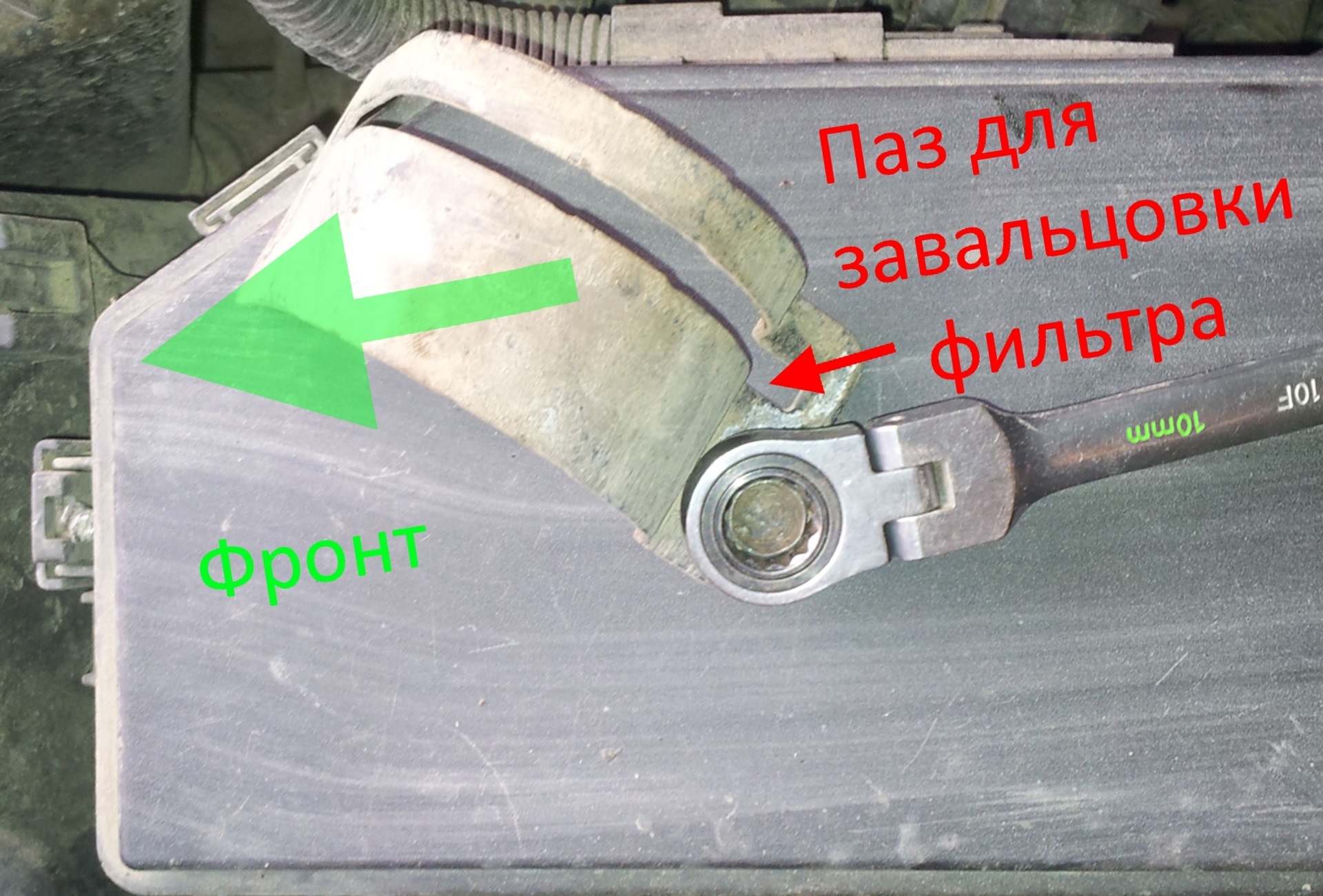

12-Освободил патрубки из креплений, которые мешают подлезть к фильтру, даже лучше отстегнуть хомуты патрубков и отложить в сторонку, во избежании случайного облома.(обозначено желтым на 3 картинке)
13-Плоскогубцами сжал, ослабив ближний хомут фильтра и сдвинул от него по патрубку.
(Еще ЛУЧШЕ снимать фильтр вместе с ближним патрубком, меньше корячиться)
14- Ключом на 10, открутил и снял скобу крепления фильтра.
15- Подложил ветошь, от капель остатков масла. Сжал дальний хомут, сдвинул и отсоединил фильтр от патрубков.
С демонтажем завершено.
Старый в мусор, с предварительным вскрытием Оригинала, а новый в таком же положении собрал в обратной последовательности.
Пошагово в обратной последовательности собрал все разобранное, и можно ехать.
