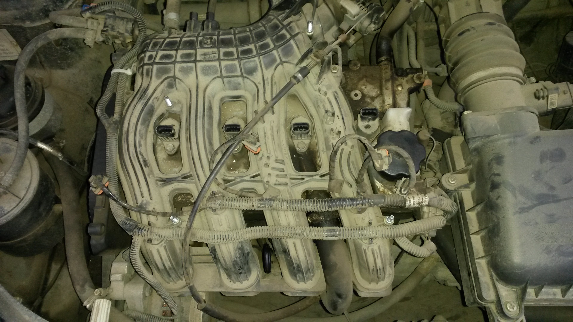

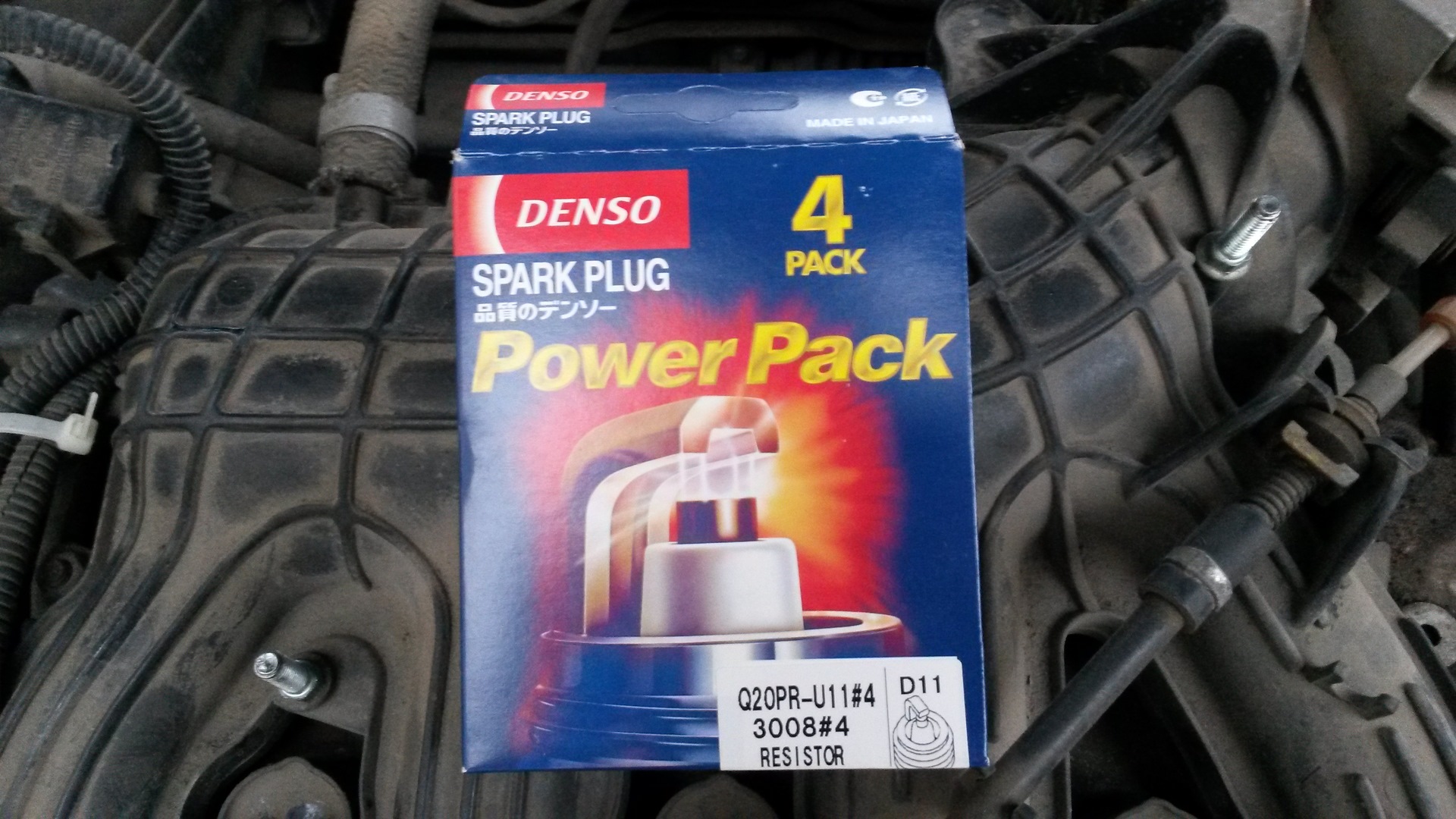

Привет всем моим подписчикам и гостям страницы.В этом посту запись пойдет про замену свечей.Дело вот в чем.Есть такая привычка все откладывать на потом.Бывает некогда, либо средств нет, либо желания ну и много еще причин.Вот и коснулось это меня и дало как бы сказать пинок что бы зашевелился.Все произошло быстро.Вечером приехал с улицы.Заглушил машину, поставил на сигналку.Утром собрался по делам а машина не заводится.Стартер крутит а заводится не заводится.В чем проблема?начал разбираться.По началу подумал что ремень порвало опять, но с ним все отлично.Аккумулятор тоже исправен, да и к тому же новый.Про свечи подумал но как бы не думал что они отказали.В итоге позвонил другу, послушали, посмотрели.проверили свечи и поняли что причина в них.Поменяли местами и машина завелась, только звук непонятный и троила.Поехали в магазин.Закупили свечи.Поменяли, все отлично работает без нареканий.Старые свечи прослужили около года.Друг меняет их два раза в год.Перед зимой и после зимы.Вот думаю пойти по его методу.Есть в этом плюс или нет смысла так часто менять свечи.Посмотрим как новые свечи себя поведут и на сколько их хватит.С уважением!

Привет, я тоже меняю 2 раза в год! (я беру а17дврм, последний раз денсо не порадывали)
ну посмотрим.если будут проблемы с ними то поменяю сразу
свечи денса должны быть поштучно, в одной коробки большая вероятность подделку купить, контакт должен сверху препаеный а не накрученый, простые дешевые никогда не буду брать они в мороз хрена заводят, уже встречал так
эти я покупал в коробке.друг просто посоветовал.были саратовские как вариант но в итоге эти взяли.посмотрим что от них ожидать
ой ёй, снаружи вся блестит, а под капотом как то не айс, надо срочно исправлять)))я свечи раз в год меняю, беру обычные саратовские уже несколько лет подряд полностью устраивают, не вижу смысла переплачивать.
застыдил))))да я под капот все никак не доберусь.боюсь что залью что нибудь и печаль будет потом.а так давно собираюсь помыть но страшно)))мне тоже сначала Саратовские дали.но чет с другом решили взять вот эти.он себе их на солярис ставит.говорит хорошие.посмотрим.а то что менять два раза в год я пока еще подумываю)
Я двигатель один раз мыл, когда машину купил в 2011г., сейчас просто поддерживаю, протираю там всё при каждой мойке.Мыл в автобаньке, где ж/д вокзал, причём мыли паром, ничего никуда не попало, всё отлично.
да я тоже много от кого слышал что ничего не будет.с другом у которого мойка разговаривал.говорит что свою чуть ли не каждый месяц мыл и ничего.главное продуть как следует.надо просто помыть и все.а то так и будешь слушать всех.останусь грязным!
