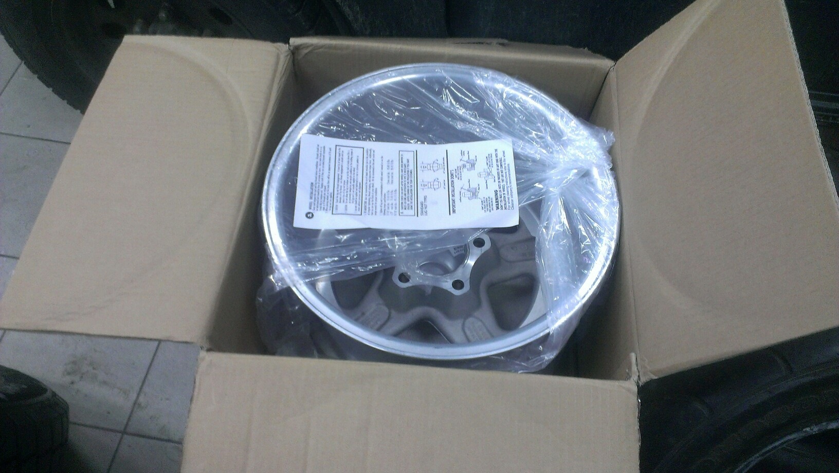

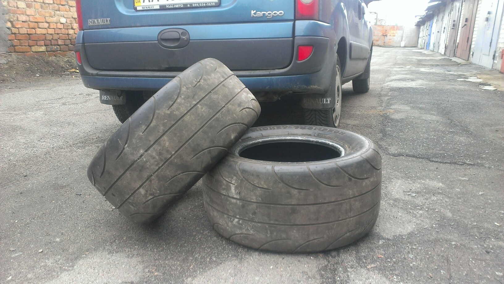

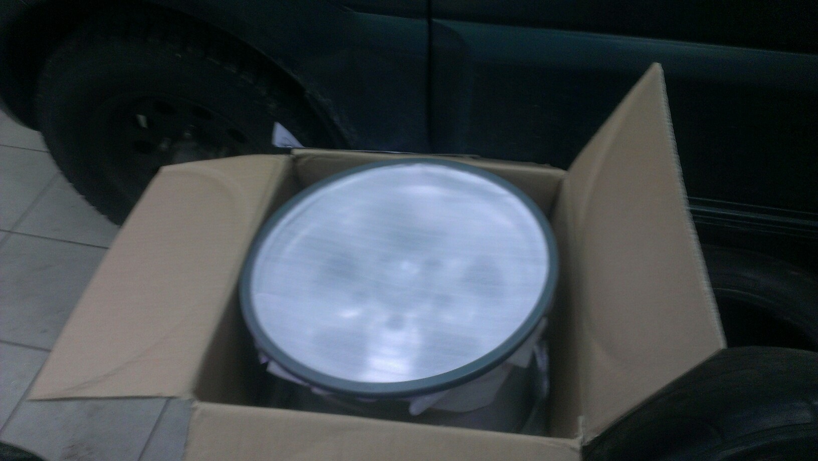

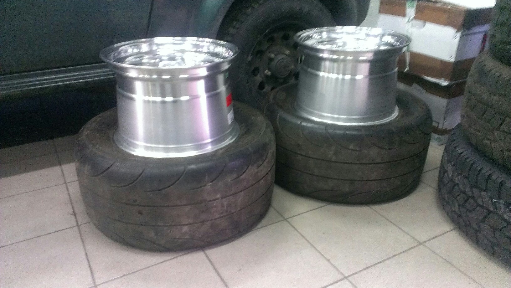

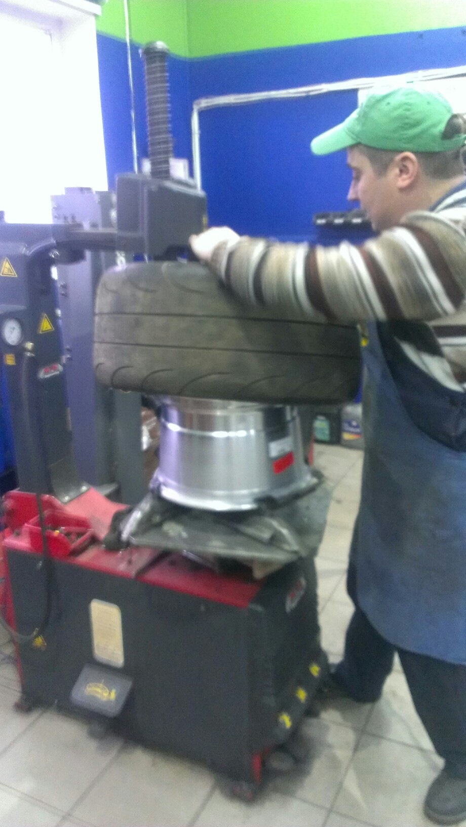

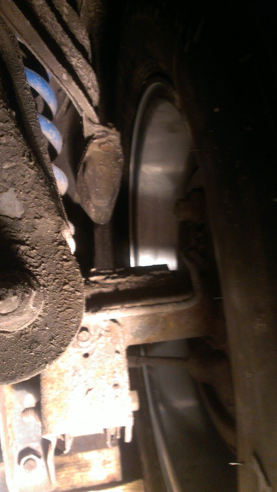

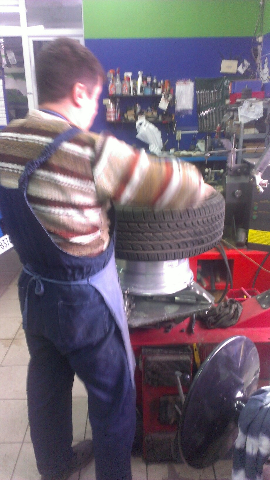

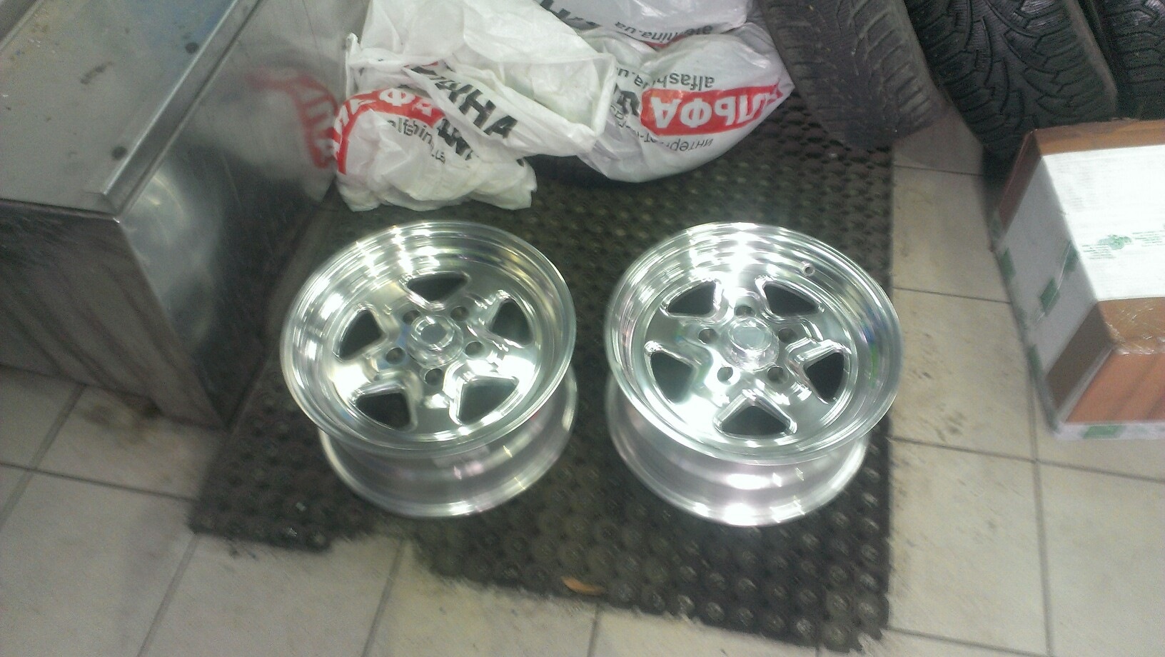

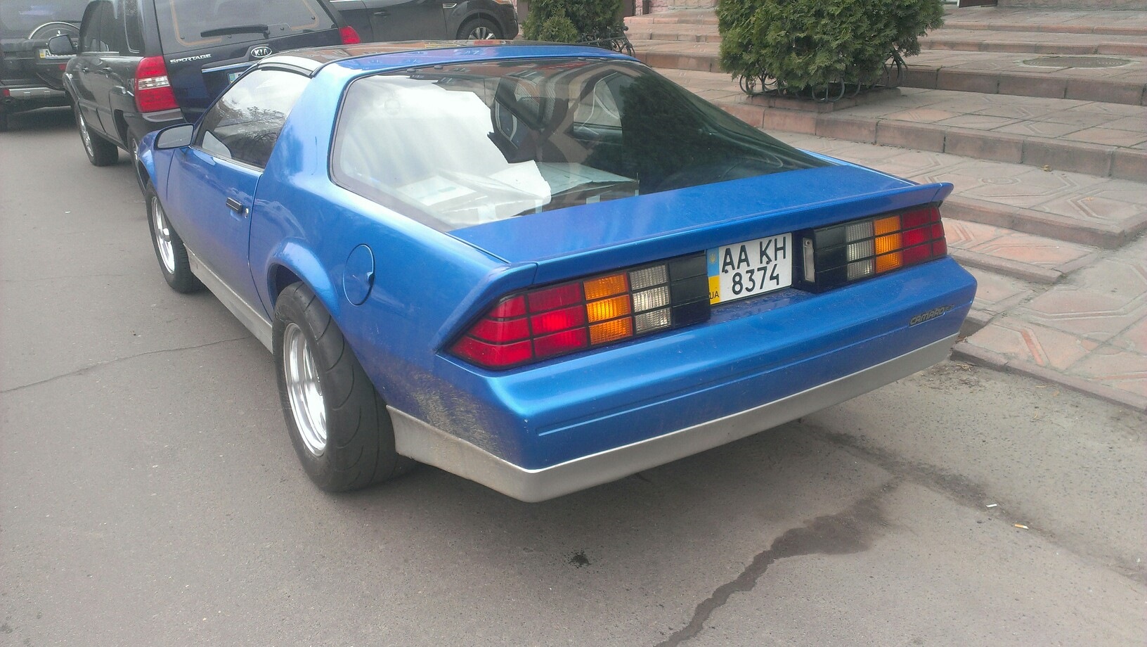

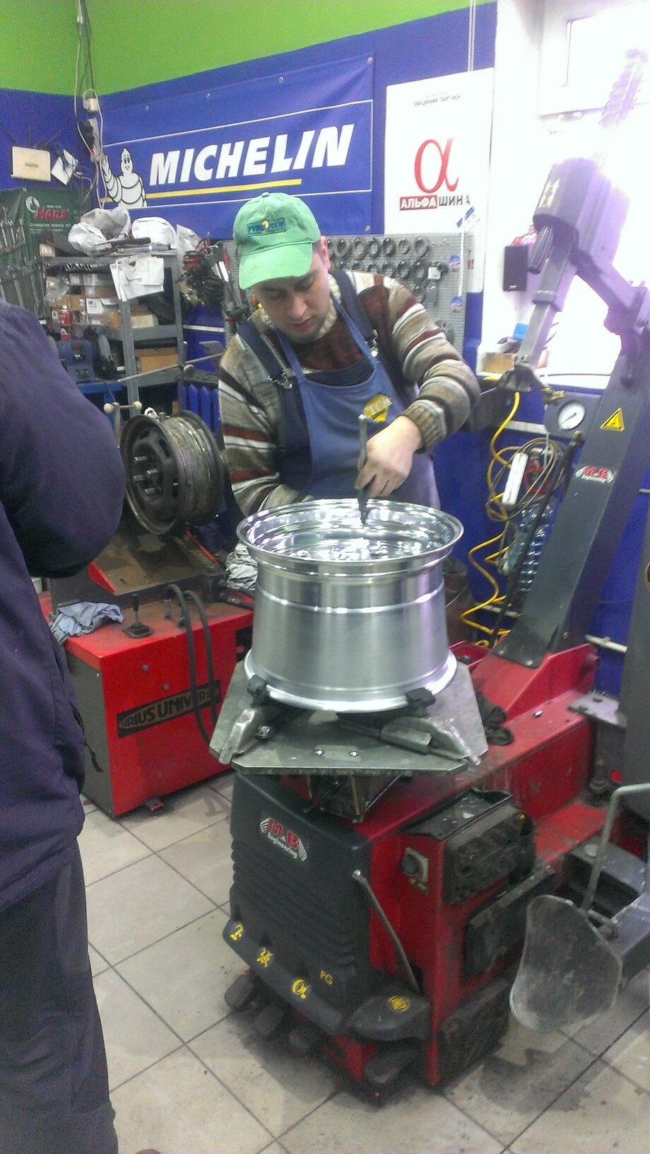

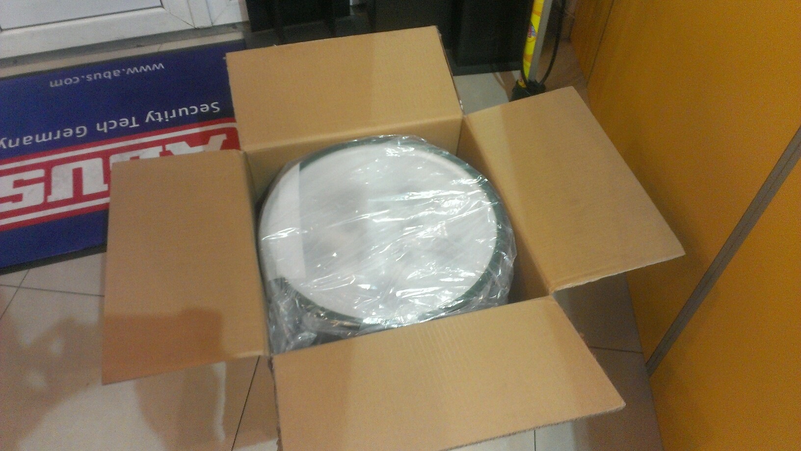

Коротко. Купил новые диски, зад 10" перед 7" и полуслики Mickey Thompson ET Street Radial 275/50 R15.
А подскажи пожалуйста какой вылет у дисков?
Зад Ет-0 ВС5,5Пер Ет-0 ВС4
спасибо)боялся что 10j с нулевым вылетом упрутся во что нибудь) а -25 будут торчать сильно)

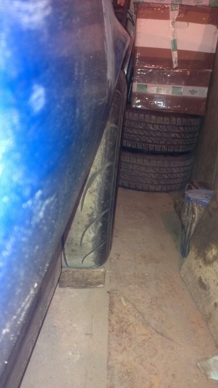

Но у меня на 275 резине, надо поднимать мост, а не лонжерон, а то не встанет колесо.
В смысле покрасить?) у меня тоже 275
*поднимать
Понял) спасибо)
Если не секрет где и в какую цену взял полуслик ?
Бу в Киеве за 200$

Просто яд, красава))) Диски литье или железяки?Мощно смотрится… Может морду пильнуть на один виток? Тогда будет реальный драгстер)))
Алю реплика под простары!
та я так и понял, но они есть и железяки и люминька… но я думаю ты не пожадничал и взял полегче…
20лбс, не легкие но и не железки ))))

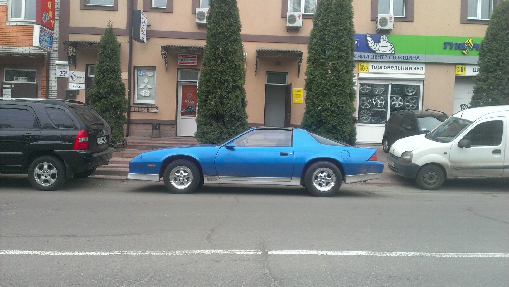

Хм… как-то немного странно выглядит. Не пойму, что не так. Мож профиль высокий очень…
Профиль как в стоке, размер колеса 26". Это драг стиль, диск кажется меньше чем есть на самом деле!
Вот оно, да, наверное поэтому
Зад Ет-0 ВС5,5
Пер Ет-0 ВС4
спасибо)
