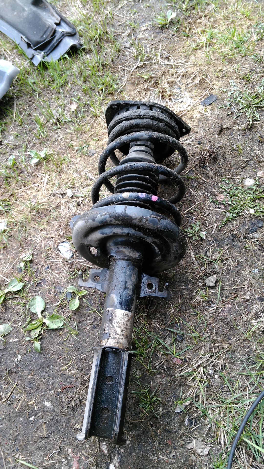

Ну вот и приехала одна из стояк амортизатора. Диагностировал я это участившимися пробоями на лежачих, а в конце добавилось и отбой вниз на ямках! Так же был звинящий звук при проезде мелких неровностей, забигая вперед, с новой стойкой звук пропал.

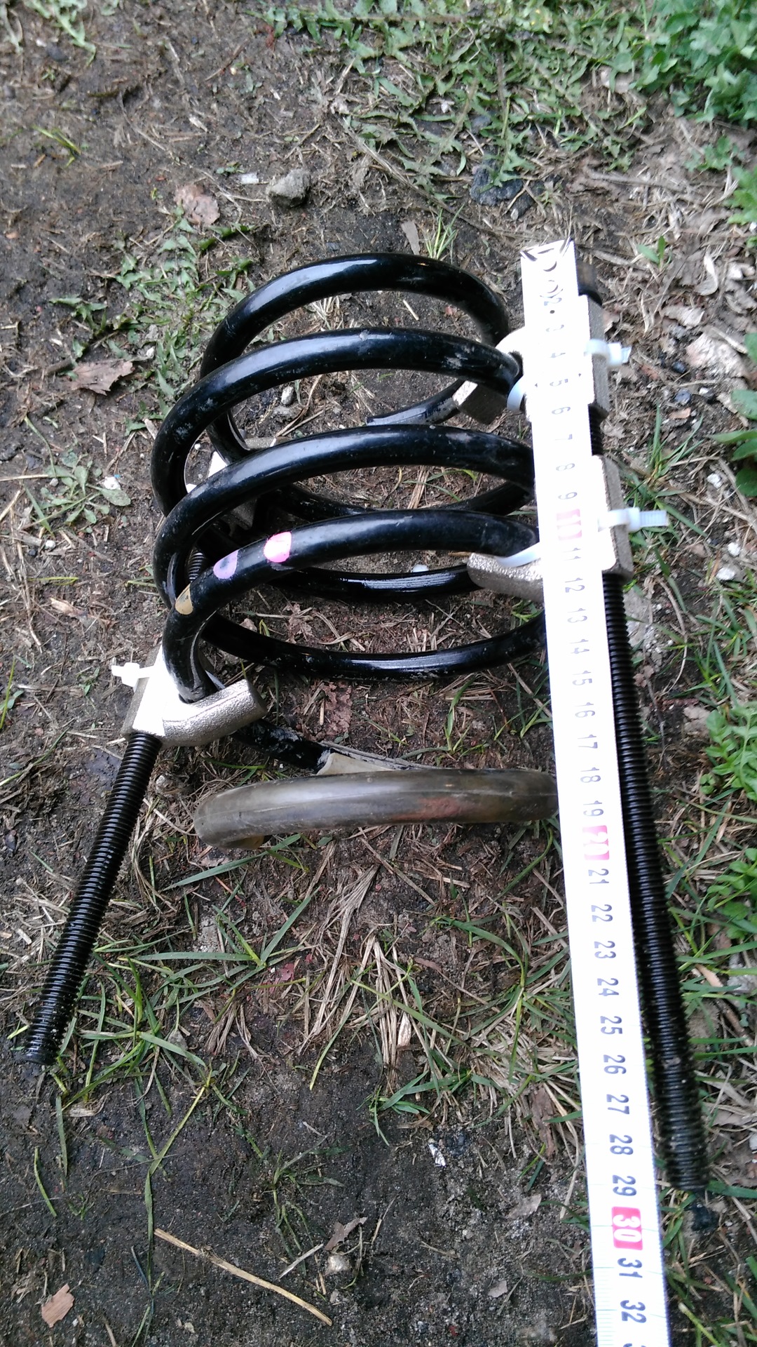

И так, едем в магазин, заказываем амортизатор… Цену мне обьявили в 3900 рублей, ок, заказываю. Ждать 4 дня, ну и бог с ним мы ни куда не торопимся. Так же были приобретены стяжки пружин, сначала за 590 рублей, а потом за 770, почему "потом" объясню ниже под фото. Итого за всё выходит 5260 рублей, да за такие деньги мне в сервисе все поменяют, скажут многие! Но наши руки не для скуки, и в машине я поковыряться люблю, и гайки покрутить не боюсь!

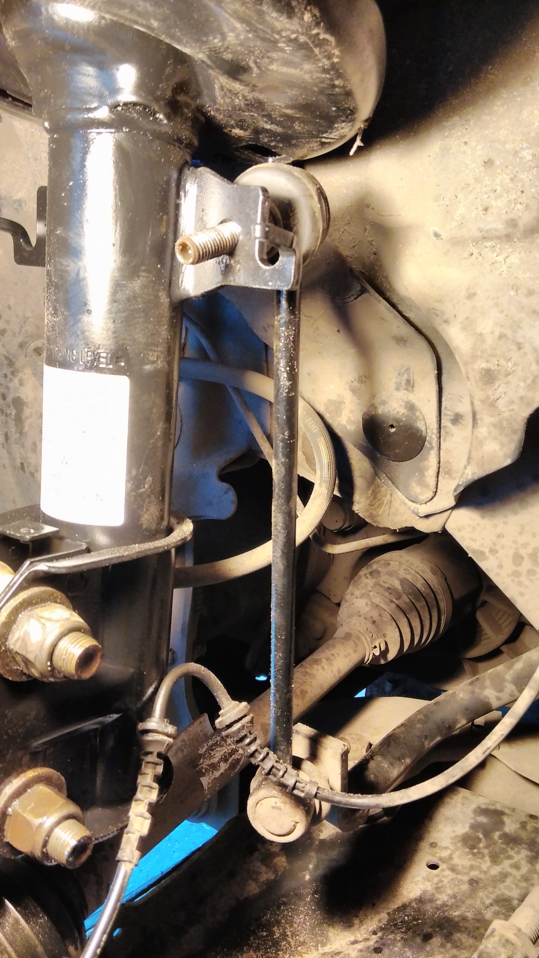

Процесс разбора и снятия я не фотографировал. Там все просто, 3 болта вверху, ( откручивает все что видим и мешает ), два болта внизу, и стойка стабилизатора.

Круто, полезная инфа про стяжки. Я думал, на мегановских пружинах они бессильны. Теперь есть шанс сэкономить до 5000 рублей за работу на сервисе

А амортизатор газомасленный ?
Ну вроде как да, на нем выбито GAZ
А старый амортизатор потек ?
Маленький подтек вокруг штока, я видал и хуже, прям лилось… У меня не критично, но по сравнению с новым он вообще пустой. На сжатие проваливался легко, а разжимался рывками! Новый сжимается тяжело и выходит равномерно и медленно.
Понял, а то мне свои не очень нравятся. Думал мож кирдык им, на большиx ямаx пробивает.
