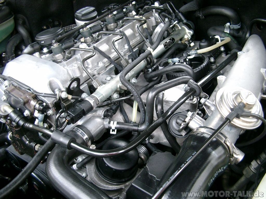

1) Электрическая масса. То есть места крепления минусовых проводов блоков управления к кузову. Поскольку кузов W210 крайне склонен к коррозии, места где минусовые провода крепятся к кузову, часто корродируют и тупо нарушается контакт. В результате блок управления от плохого контакта работает на пониженном напряжении, а то и просто обесточивается на дорожных неровностях. Тут мы и замечаем чудеса. Чуть более влажная погода — контакт есть, — все работает. Но вдруг подсохло, сопротивление контакта возросло и машина то глохнет, то дергает, то аварийный режим и т.д.
1) датчик давления турбины. Цена вопроса 1900 руб оригинал, (я покупал за 990 руб совместимый). Меняется прямо на обочине за 5 минут. Признаком того что его надо поменять — периодическое впадание мотора в аварийный режим. Это когда турбина вдруг перестает свистеть и двигатель не набирает более 3000 об/мин. Динамики -ноль. Замена датчика гарантирует 95% успеха.
2) Грязный элемент расходометра воздуха. Что делаем — разбираем расходометр, вынимаем саму личинку с датчиком и разъемом под провода (там мерзкие винты со звездочкой и штырьком посередине, за неимением спец инструмента, я отворачивал хорошими плоскогубцами, как гайки. Получилось сразу, хотя затянуто довольно сильно. Это саморезы, ввернуты в пластик, так что опасности свернуть им шею нет. Далее при ярком свете рассматриваем конструкцию самого элемента. На CDI ставили анемометрический расходометр BOSCH, без проволочек, реостатов и всякой хрени. Он крайне простой. Это керамическая пластиночка, установленная внутри пластиковой оправки, она и является датчиком расхода воздуха, а заодно источником проблем. Берем иголку, наматываем со стороны ушка небольшое количество ваты (так чтобы этим инструментом (ватой) можно было подлезть к рабочим сторонам расходометра). Смачиваем вату в бензине или ацетоне и аккуратно протираем керамический элемент. Вата после такой процедуры будет черная.
Собираем все обратно, и наслаждаемся новым ощущением динамики, заодно отмечаем снижение расхода топлива. Кстати, на разборках расходометры BOSCH так и восстанавливают.
3) Проблемы доставляют радиаторы интеркулера или поврежденные патрубки системы наддува. Даже если есть маленькая дырочка в радиаторе или патрубке — прощай динамика, здравствуй черный дым при разгонах и обгоне. Патрубок ремонтируется элементарно, обычной армированной лентой. Ремонта хватает минимум на пол года. Потом можно перемотать заново или купить новый патрубок, правый или левый, цена вопроса около 1500 руб, эти вещи как правило на заказ, на разборке днем с огнем не найти. С радиатором сложнее, его можно заклеить эпоксидкой, но мера лишь временная. Давление в системе наддува может кратковременно достигать 2 кг/см, и рано или поздно заплатку прорывает. Но месяц другой можно ездить. Цена живого радиатора на разборке от 4500 руб. Для замены нужна яма или подъемник и пол часа-час времени. Больше тратится на снятие установку пластиковых защит двигателя, чем на снятие-установку самого радиатора.
4) Вакуумные магистрали управления двигателем. Если кто не знает, все дизеля МБ управляются пневматикой, для этого под капотом имеются специальные вакуумные клаппана, такие цилиндрики, в которые приходят две вакуумные трубочки сверху и одна снизу. Так вот, углом атаки лопаток турбины (или воздушной заслонкой, зависит от самой турбины) управляет такая штуковина. Она крепится к кузову неподалеку от самой турбины. От старости она забивается грязью и пылью и перестает работать как надо. Ремонтируется элементарно : снимаем, не забывая запомнить какой патрубок куда шел, и промываем обильно бензином с помощью шприца. Желательно подать питание 12 В на клеммы, чтобы клапан открылся и в трубочки можно было спокойно прокачать бензин шприцем прямо насквозь. Далее сушим и брызгаем в трубки клапана немного WD-40. После этого можно ставить на место, турбина заработает как надо. Таким же способом промываем клапаны управления системой рециркуляции отработанных газов, расположены они с другой (водительской) стороны, крепятся к кузову недалеко от клеммы "+". Их два, один идентичен турбинному (можно их взаимозаменять) другой меньшего размера. Принцип очистки тот же.

Приятно посмотреть под капот. Все исправно и чисто аккуратно.
