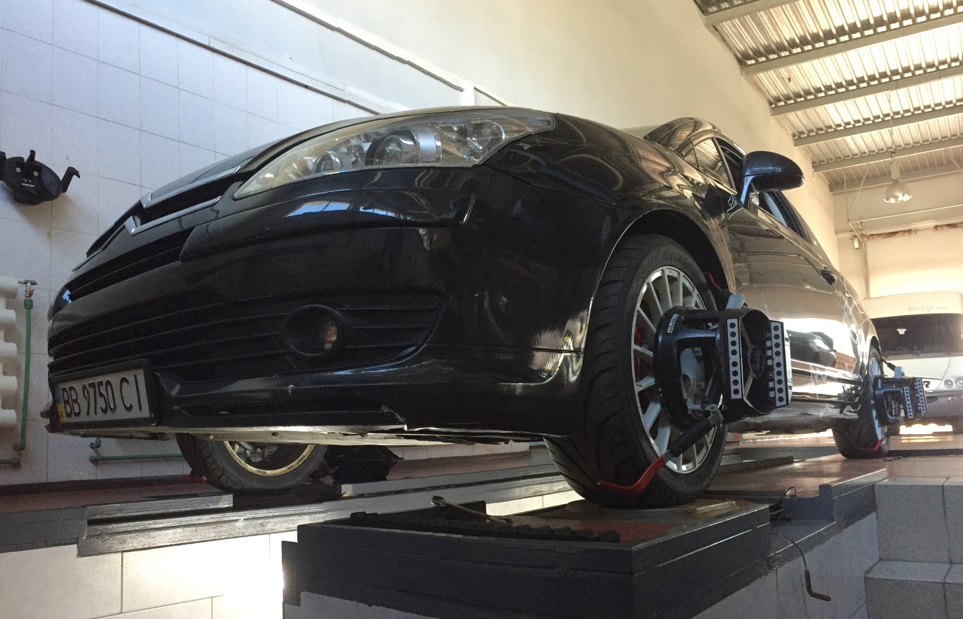

Сделал развал, чем и закончилась подготовка на этот этап. Решил пожалеть федю и выставил -2 градуса.

А чего развал слева и справа сильно разный, так задумано? Или я что-то не так смотрю?
-1"59 и -2"01
Не так)
А, гоню)) А сзади сколько?
Сзади по заводу двушка почти)

Наблюдай за внутрянкой передней резины, чтоб таким схождением не поело.
год откатал на -3, норм)
А есть цифры схождения с таким развалом?
11"53 и 12"03
там же на фотке есть)
Мало ли с подвеской что-то делалось) понял, мерси, успехов!
Evgendalf
Схождение в допуске же. 11 (12) минут в разные стороны. Хотя, для гонок, я бы сделал минут на 10 больше.
И я бы к нулю притянул ближе.
Зачем приближать к нулю? Я, кстати, имел в виду увеличить отрицательное схождение до -15'. Передний привод на разгоне и в движении тащит за собой весь автомобиль и старается обогнать его. Поэтому делается небольшое отрицательное схождение для компенсации.
Ну тут уж от жёсткости подвески и геометрии подвески авто зависит, придавить спереди и сзади и станет ясно, куда разбегаются цифры при разгоне. Ну да не суть, абы резина сильно не страдала.
Не от жесткости подвески, а от возможности работы на кручение относительно оси поворота колеса. Тут большую роль играют сайлентблоки рычагов. В любом случае, даже на ШС, это вращение при движении будет, только на ШС оно минимальное в отличие от сайлентблоков. Для компенсации вращения на переднем приводе делают отрицательное схождение.
