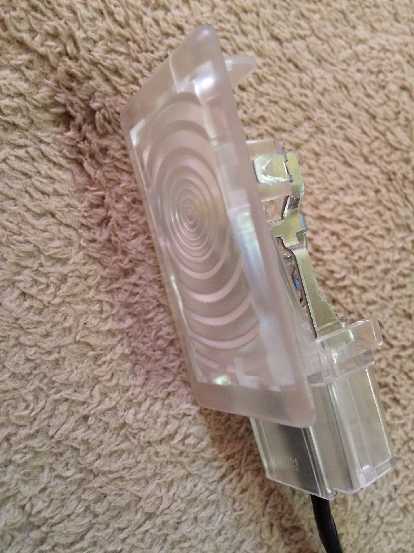

Столкнулся с такой проблемой как когда вечером открываешь багажник подсвечиваться номер и когда открываешь он светит тока в глаза(((((( а в самом багажнике темнота.
увидел на драйве номер штатного плафона стоит он не дорого решил взять и поставить
номер 13503059 цена вопроса 200руб
в подключении не каких сложностей не было))

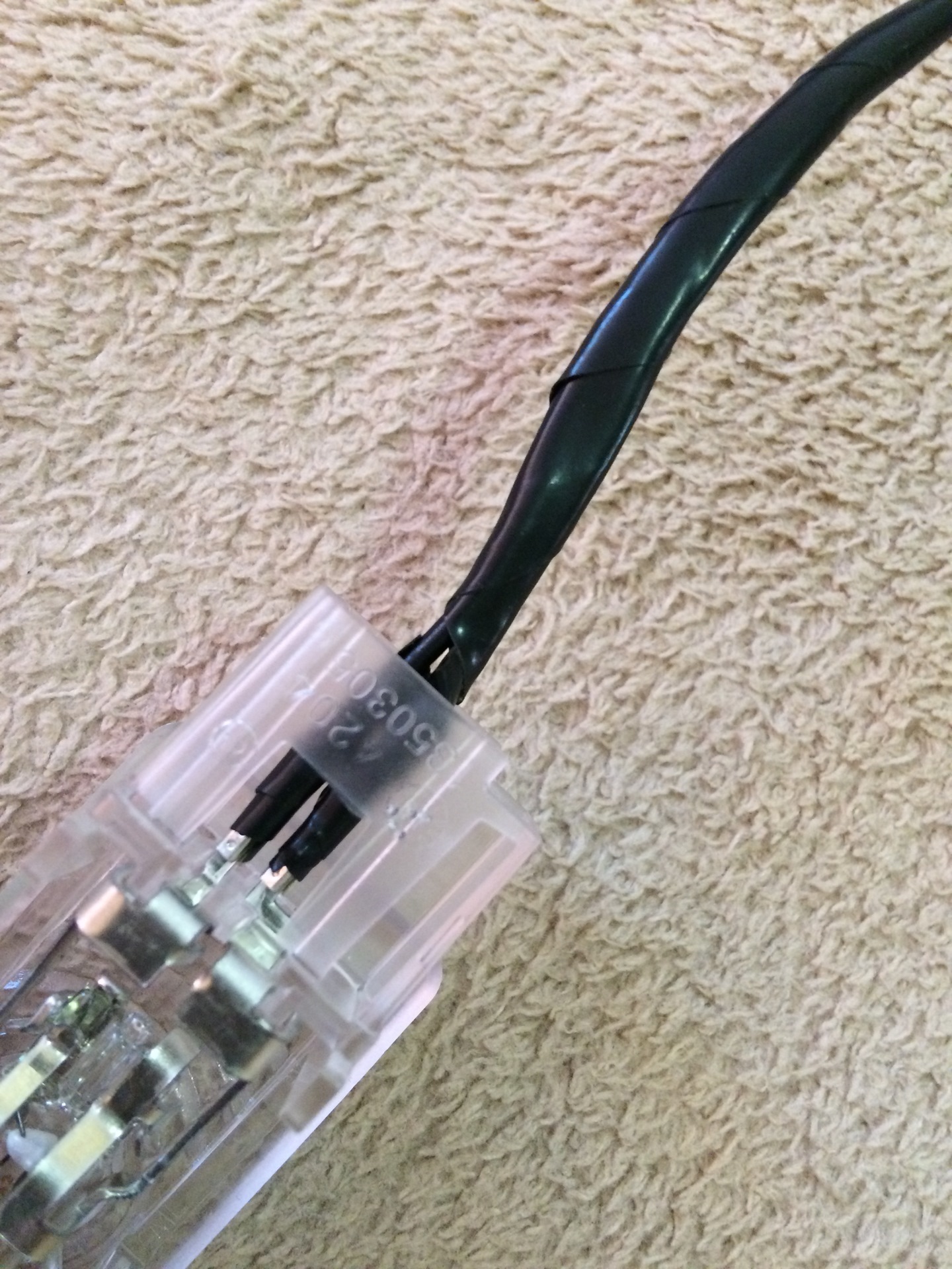

подключил к подсветке номера.
недавно все переделал и подключил провода к замку
там есть один минус. с таким подключением можно установить тока светодиодную лампочку а когда ставишь обычную лампу накаливания то срабатывает замок но лампа не горит.
а в остальном все супер свет горит тока при открытии багажника а когда закрываешь тухнет.

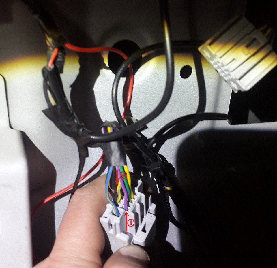

нет а что мешало сделать как например вот здесь www.drive2.ru/l/9552511/ или еще во многих постах на Драйве, зачем подключать к подсветке номера? я вот о чем
я смотрел эти посты но свет не загорался когда я подключал к этим проводам… а тока срабатывал замок багажника)
Значит цвет проводов просто другой. Нужно тестером посмотреть на каком +12 В постоянно.
штекер как на фото и провода так же расположены таким же цветом
ну в любом случае лучше такие вещи делать с тестором
я так и делал.))
В пучке разъема ищем два провода "желто-синий" — это + (плюс), "фиолетово-серый" — это, соответственно, — (минус) управление (открыт\закрыт)
я может как время будет еще посмотрю но меня в пол не устаревает такой цвет)))
mig53
а про проводку я все смотрел))
mig53
все сделал все горит нормально при открытом багажнике. дело было в том что у меня стояла родная лампочка накаливание она пропускала через себя ток и открывала багажник но сама не загоралась. из за этого у меня и не получилось с первого раза так подключить.
Молодца!
helpig
Диод поставил?
да) по другому никак)
