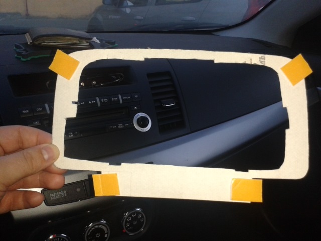

Приветствую. Лежала сия деталь с декабря 2015. Все не решался. В итоге запилил.
Советы:
1. Семь раз отмерь, один отрежь. У меня все четко с первого раза. Двигается во все стороны максимум на 1.5 мм. Забыл сфоткать "дыру".
2. Купите хорошие сменные ножи для канцелярского ножа. Тупятся быстро.
3. Зазор лучше делать не 2 см, а 1.5. Т.к. потолок уже начинает сзади идти на подъем…я делал 2, но до железяки еще место было, но поздно пить боржоми…
Да и спереди и сзади подклеивал ленту (на фото). Да и цвет одинаковый. просто так телефон вечером сфоткал.
Спасибо.
Запчасти на фото: 7200B249HA

Отличная и полезная доработка в салон👌👍 тоже давно горю этой идеей
Может и так. Но нервная и не терпит ошибок. Потолок нынче не дешеввый
а макет утилизирован или сохранен? мог бы принять за скромную плату) или отправка в Россию не целесобразна и встанет в копеечку 💰
Честно выбросил. Но его самому можно сделать. Я просто скрупулезно подходил и подгонял зазоры до 1 мм. Да и отправка это стоимость письма. Теоретически могу спуститься и в урне возле машины забрать.
Ошибся. Макет в машине. Это я выбросил вырезанную часть потолка. Давай адрес вышлю на следующей неделе.
о отлично! давай в личку
а мне потом можно?
хорошо получилось.где брал очечник?
Спасибо. Часа 4 только макет вырезал. Все браковал. Да у нас Беларуси. Контора дилер-килер Емекса вашего. С его наклейкой и приходит.
