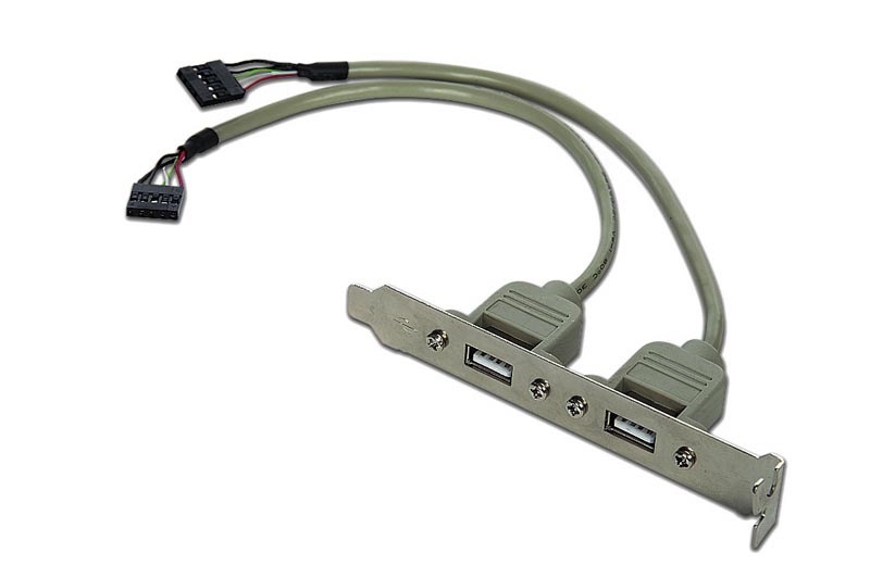

В компьютерном магазине была куплена планка USB с двумя гнездами:
Одно гнездо было отвинчено и установлено на передний торец обивки потолка, в "пятнашке" он был довольно плоский, широкий и жесткий (фото, увы, не сохранилось). Разъем USB кабеля втыкался в торец потолка параллельно лобовому стеклу. Преобразователь из штатной зарядки регистратора был помещен в корпус, установлен на крышу на двухсторонний скотч и запитан после замка зажигания. В общем, выглядело все, как будто там всегда и стояло.

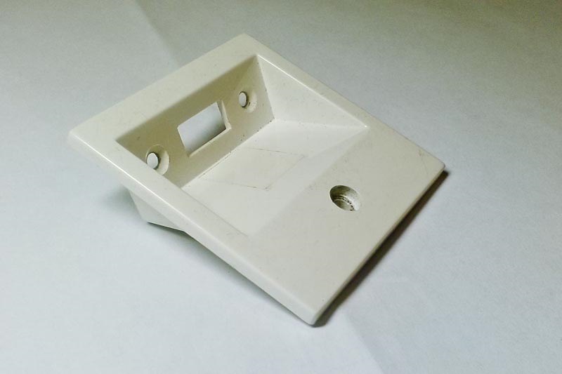

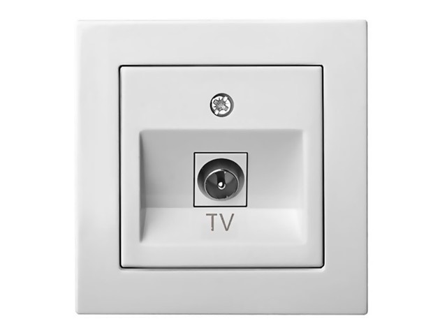

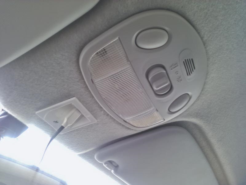

В Калину было решено установить разъем в то же самое место, но тут меня ждал полный облом в виде узкого, скругленного и мягкого края обивки потолка, которая до кучи приклеена к крыше. Вырезать отверстие под USB, упираясь головой в лобовое стекло, очень сильно не хотелось: ровно все равно не сделаешь усиливать надо… В общем, лишняя головная боль. Следовательно, ставить разъем надо на потолок между плафоном и краем, благо места предостаточно. Хотелось также, чтобы разъем выступал из потолка под углом в сторону лобового. Решение пришло неожиданно: в Максидоме попалась на глаза антенная розетка вот такого вида:

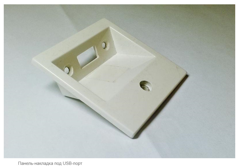

C нее была снята пластиковая накладка вокруг разъема, отверстие заглушено подогнанным кусочком пластика, закрепив его изнутри смесью соды и суперклея, прорезаны и просверлены отверстия для крепления USB-разъема. Получилась вот такая панель:

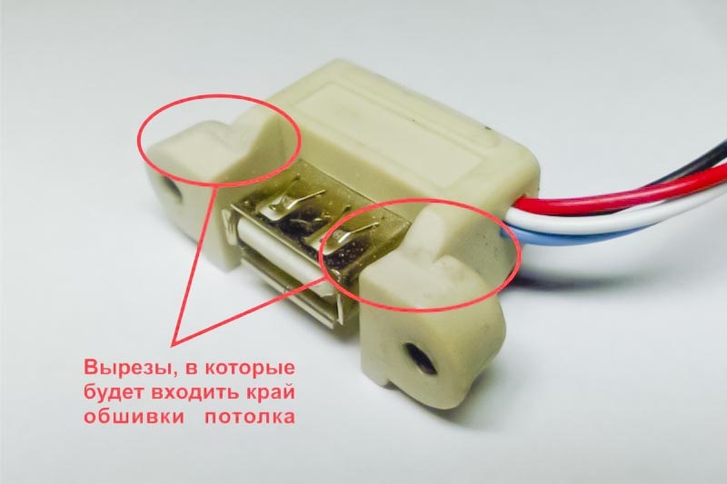

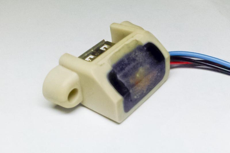

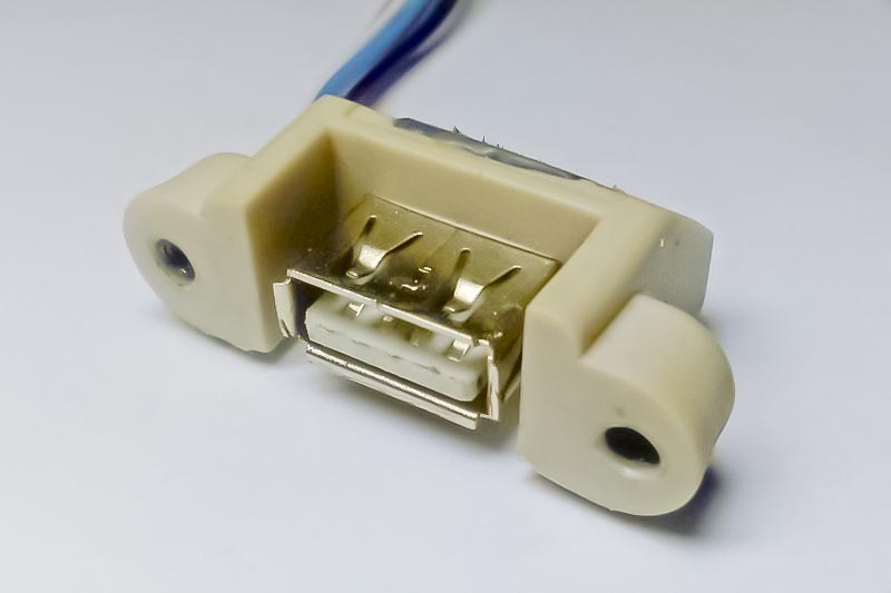

Сам разъем для удобства вписания его на место перед плафоном, был доработан: ножом срезаны мешающие места, вырезан пластик вокруг места подпайки проводов, припаяны более качественные провода, выведенные вбок (чтобы с плафоном не конфликтовали).
Кроме этого, на нижней части разъема были сделаны два выреза, которые при устнаовке разъема на место образуют паз, надевающийся на край обшивки потолка. То есть, разъем становится еще и элементом крепления к обшивке.

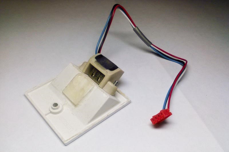

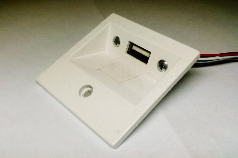

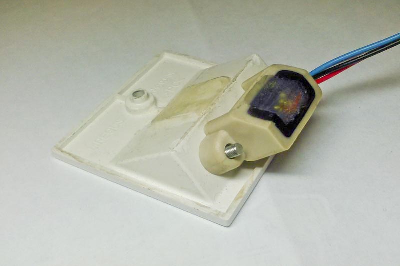

Панель в сборе с разъемом:
Провод с разъемом был использован готовый.

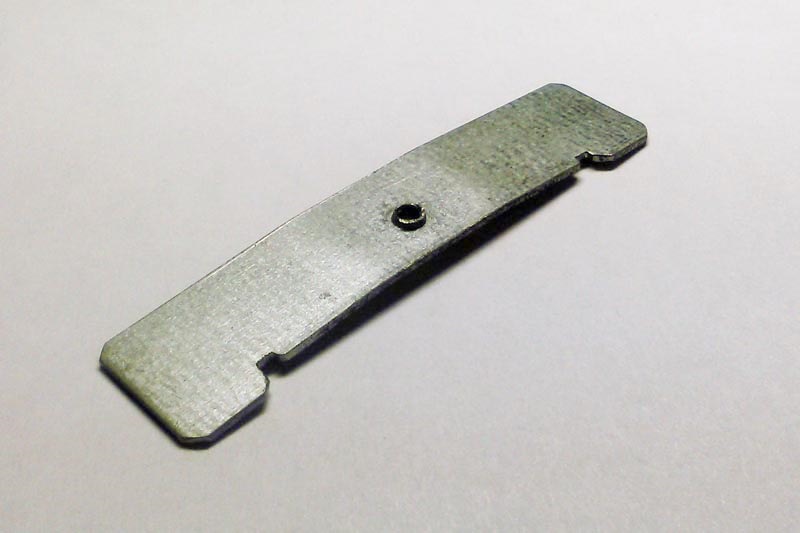

Из части металлической рамки механизма розетки была изготовлена прижимная планка с родным отверстием под винт, она встанет изнутри обивки потолка и прижмет передний край панели с разъемом.

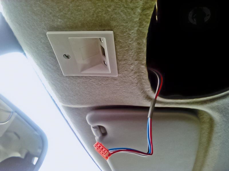

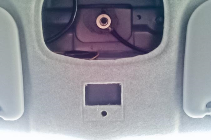

В обивке потолка вырезаем одно прямоугольное отверстие и сверлим одно круглое, вставляем панель и прихватываем родным винтом с помощью прижимной планки:

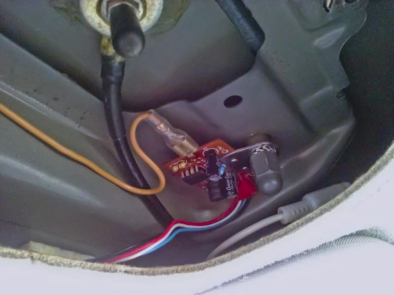

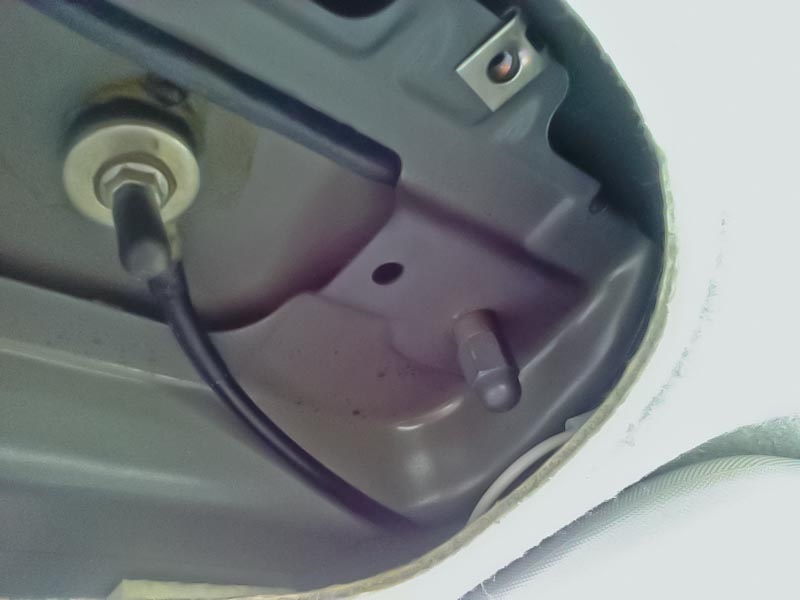

Преобразователь питания разместился рядом с плафоном. Для крепления был использован обнаруженная там приваренная шпилька М6 с колпачковой гайкой:

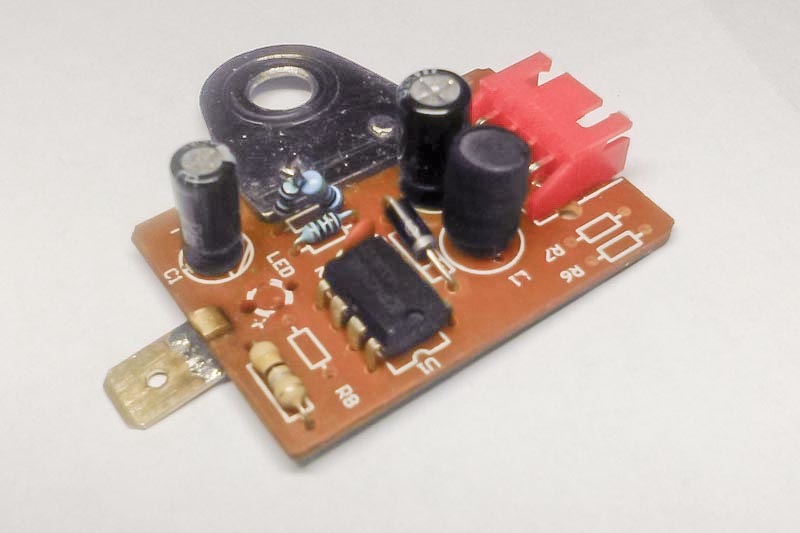

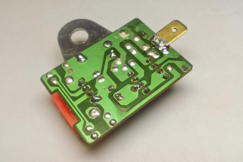

Для питания порта в О'Кее был приобретен дешевейшее и простейшее USB зарядное устройство для мобильника на 500 мА. Регистратор потребляет 300 с небольшим, хватает с запасом. Зарядка была выпотрошена, убраны лишние элементы, напряжение повышено до 5,5 вольт (требование регистратора — иначе процесс заряда как-бы "дергается", моргает зарядный индикатор и картинка на дисплее, пока регистратор не "повиснет"). В плату была впаяна ответная часть разъема USB-порта и ножевой контакт для подачи питания, сбоку приклепано металлическое ухо для крепления на имеющуюся шпильку.
После проверки преобразователь был установлен на место. Для большей лучшести под колпачковую гайку установлена шайба-звездочка.
Провод протянут за обивкой левой передней стойки и потолка. Подключен временно ко входу МУСа, со временем будет перенесен на постоянное место. Предохранитель установлен:)))
Теперь регистратор запитан от собственного разъема без лишних проводов, включается и начинает писАть вместе с зажиганием, выключается с ним же.
