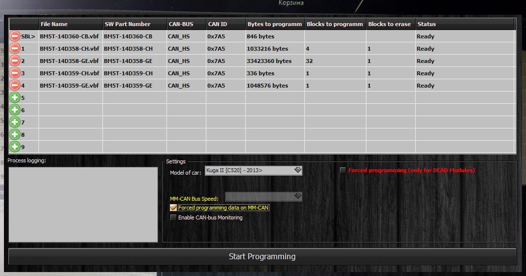

В результате потери напряжения при прошивке, упал экран магнитолы…
Музыка играет, экран черный.
Ну нас это не пугает поднимаем через VBF лоадер.
Подсовываем требуемые файлики, но будьте готовы затратить 2 часа (скорость передачи данных с Марса 160 бит/с) нам надо залить 33 Мб. — это адовая цифра в 36 666.66 бит/с и не снилась спецам из NASA :))))
По истечению примерно 2х часов экранчик ожил :)))
