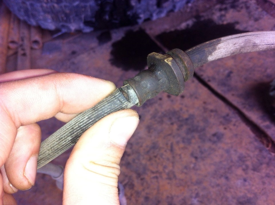

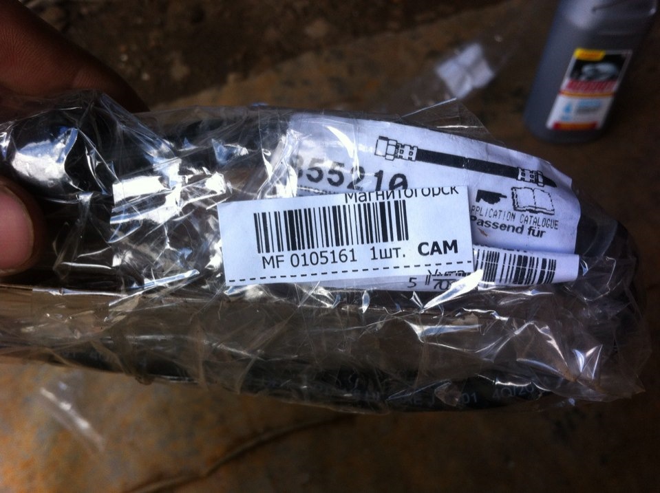

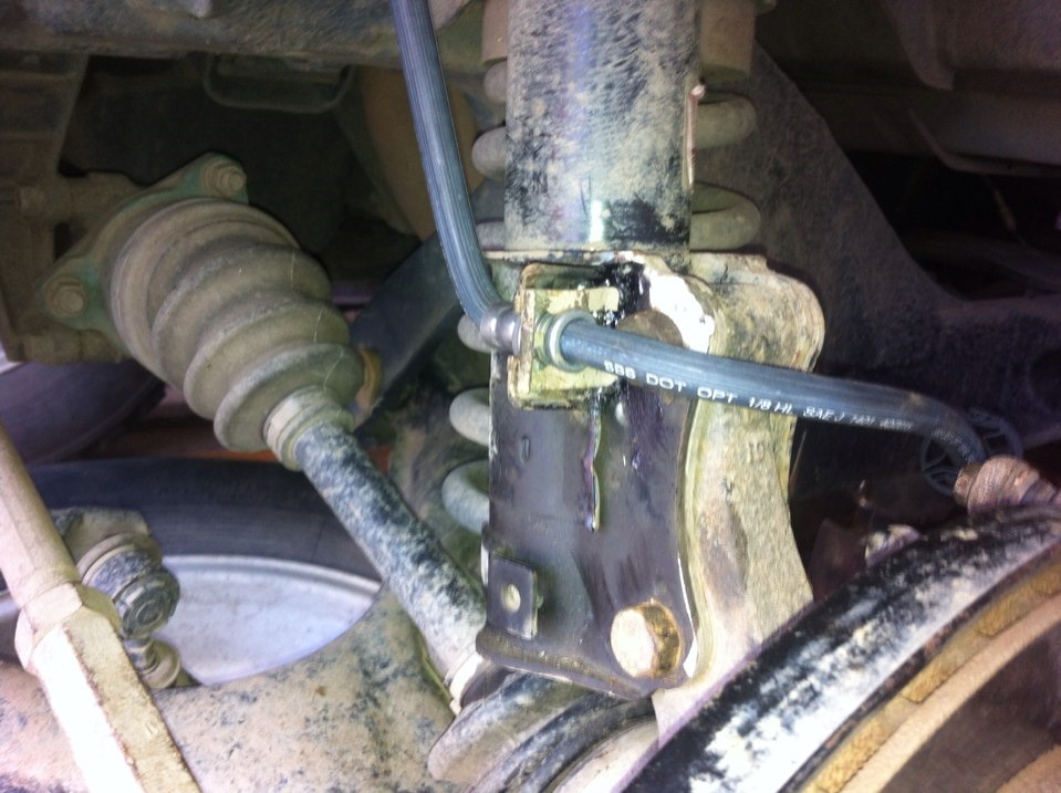

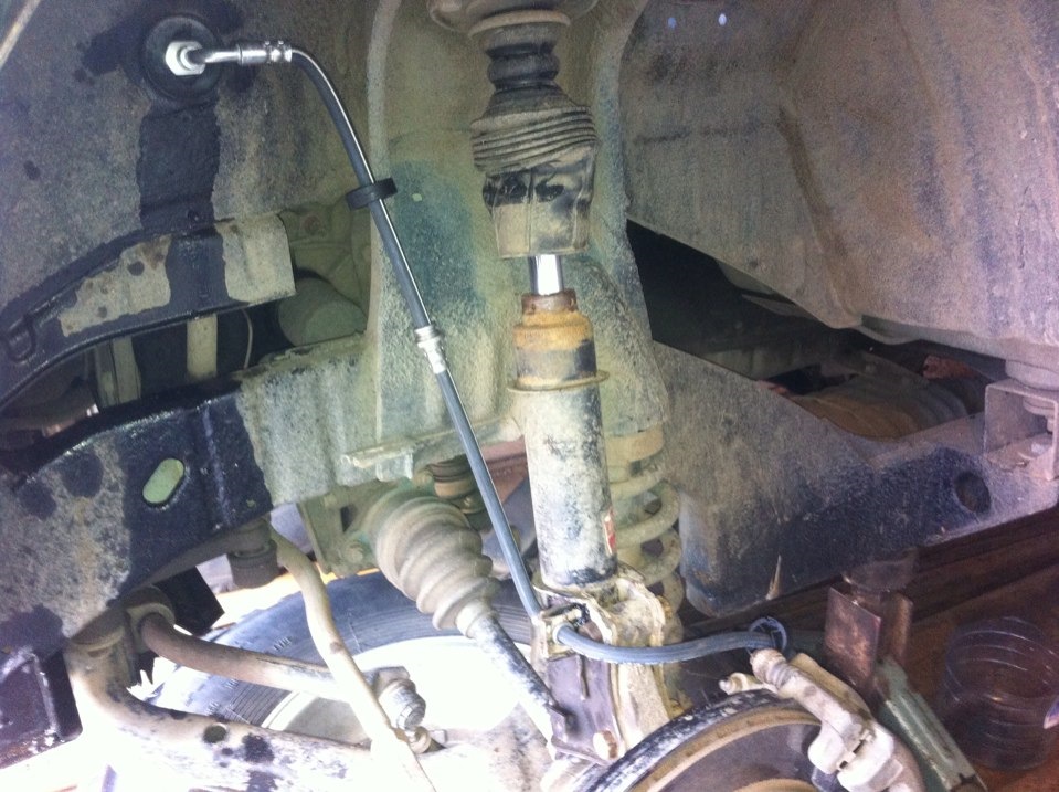

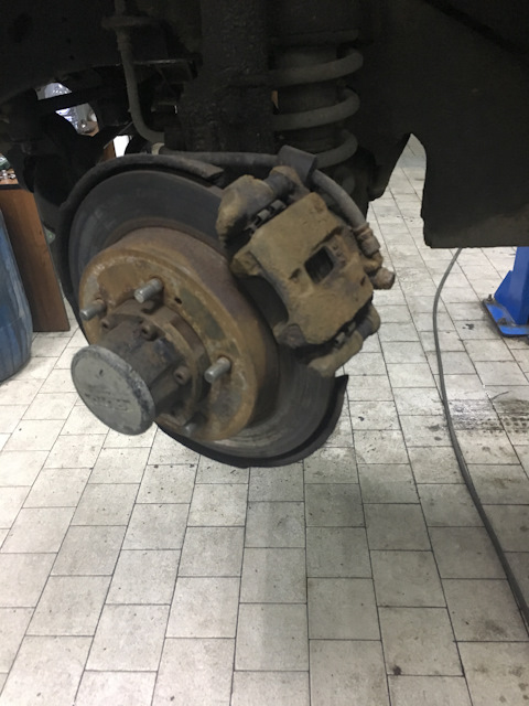

Пришли передние тормозные шланги и колодки. Как раз перенёс крепление левого шланга на стойке повыше, так как при вывешивании колеса шланг натягивался. Теперь всё как надо.

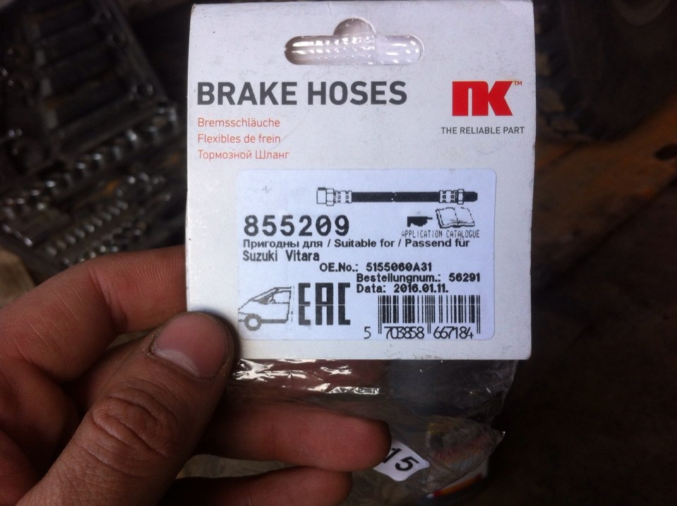

Запчасти на фото: 5155060A31

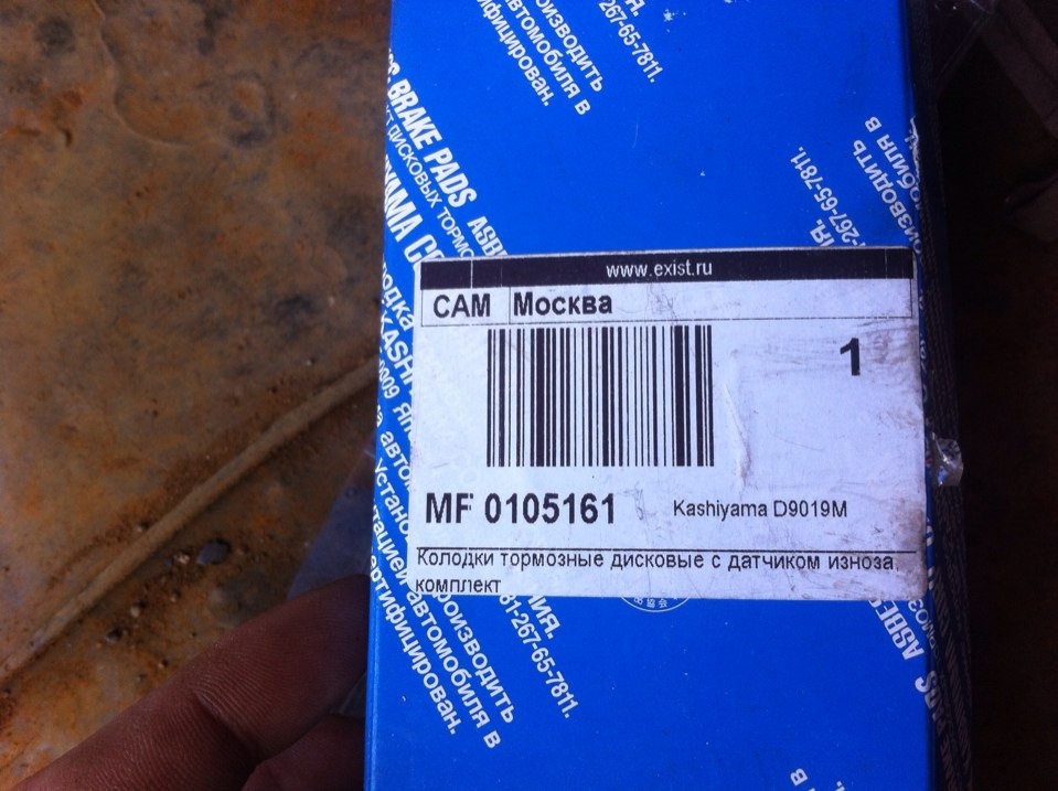

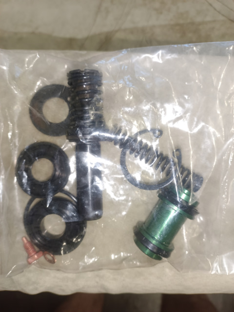

Запчасти на фото: D9019M
Запчасти на фото: OPT100

Я крепление еще доворачивал наверх, в сторону рамы
какая реальная длина шланга?
770 мм.
