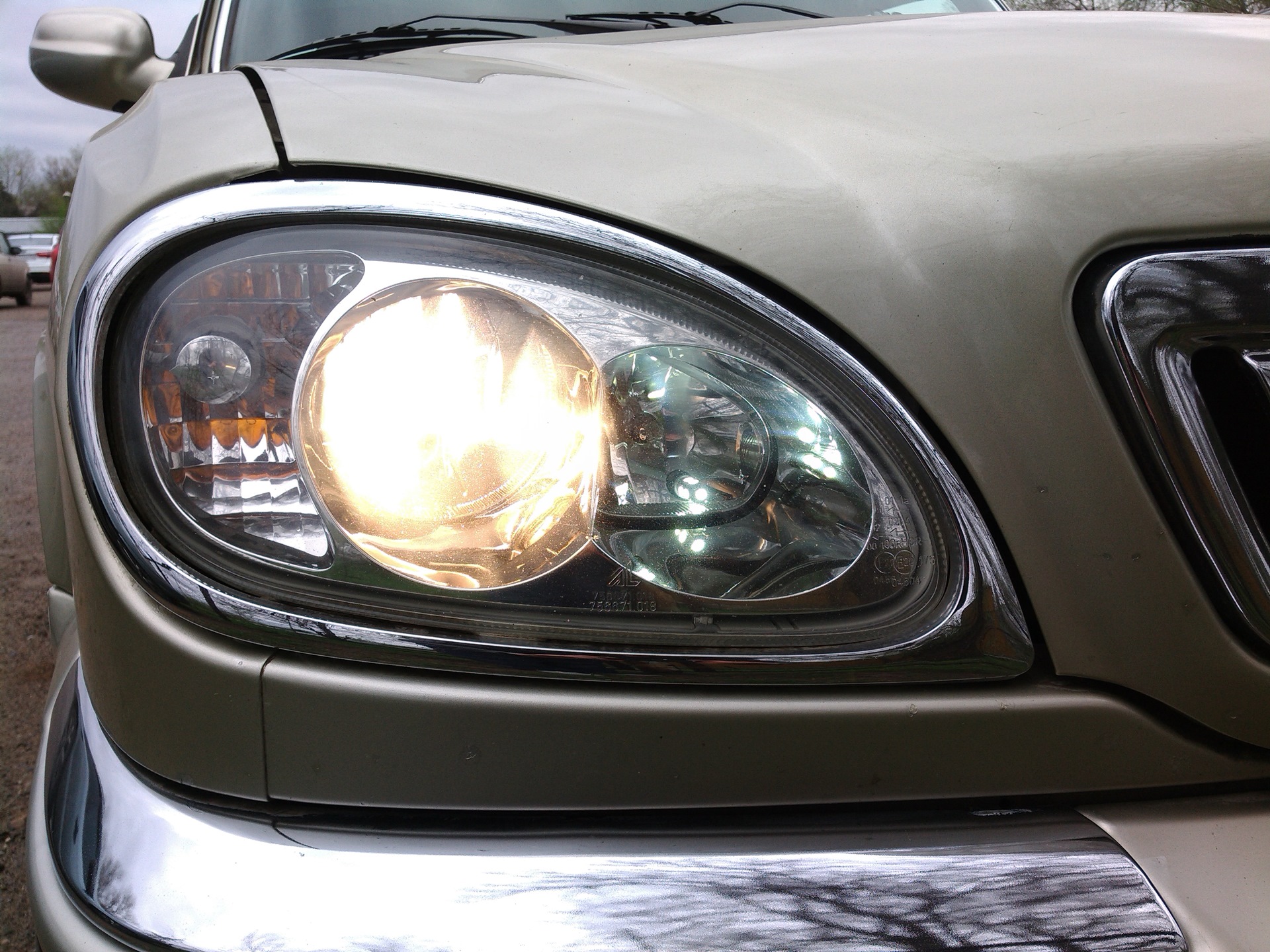

Заинтересовались ПТФ, но с ними всё нормально, отключаются при включении ближнего. Так что копию ПТС не пришлось показывать (там указано, что они установлены).

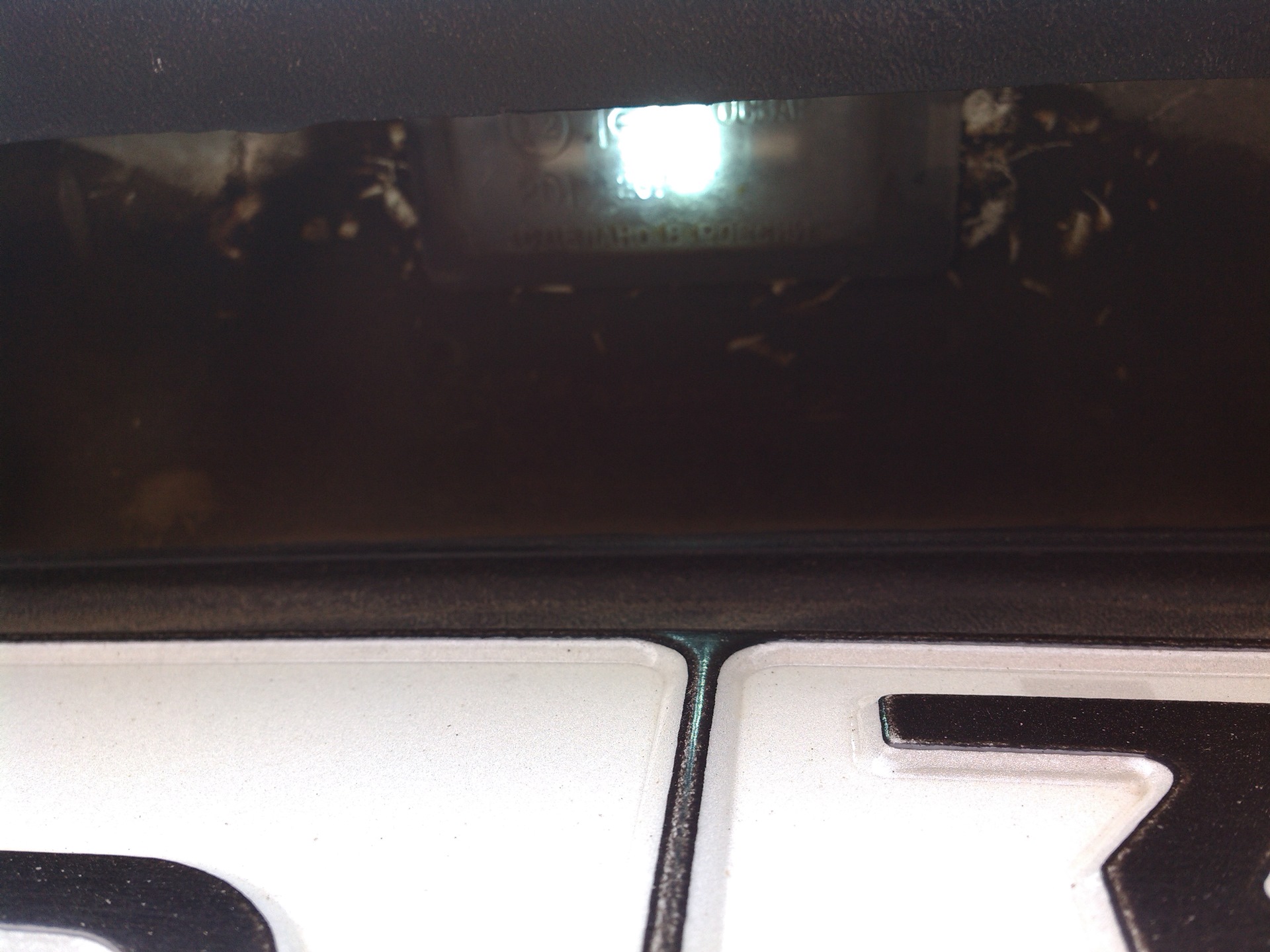

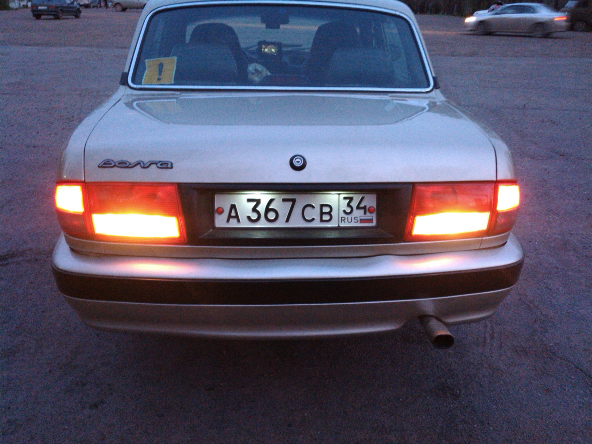

Но как это ни странно при включении света вопросы возникли к подсветке номера и габаритам.
Мне было сказано, что они синие.
Напомню, что они у меня уже давно и это простые диодные лампы, которые есть у каждого второго.
Впрочем, смотрите сами:
Замечу, что лампы в заднем ходе и габаритах, до сих пор родные, с завода и ни разу не менялись.

Чего-то я не понял связь противотуманок с ближним светом… И их прописка в ПТС? Или у Вас ходовые огни?
www.gazu.ru/pdd/19/
"19.4. Противотуманные фары могут использоваться:
в условиях недостаточной видимости с ближним или дальним светом фар;
в темное время суток на неосвещенных участках дорог совместно с ближним или дальним светом фар;
вместо ближнего света фар в соответствии с пунктом 19.5 Правил.
19.5. В светлое время суток на всех движущихся транспортных средствах с целью их обозначения должны включаться фары ближнего света или дневные ходовые огни."
В них сттит один диод на 50 ватт. Впереди линза. Лупит так, что любой ксенон и рядом не стоял. Днём, в солнечную погоду, эти фары не слепят, отчётливо выделяя машину.
Ночью они слепят. Потому они отключаются при включении ближнего.
В ПТС вписанны, чтобы у ГИБДД и на ТО вопросов о них не возникало. Т.е. их эксплуатация разрешена по документам.
Значит это ходовые огни, а не ПТФ (противотуманные фары), тогда всё понятно ходовые огни должны выключаться при включении ближнего и дальнего света…
Они просто стоят в местах под ПТФ. Машина ДХО и местом под него не оборудованна. Потому корректно, по документам, оформлено как ПТФ.
