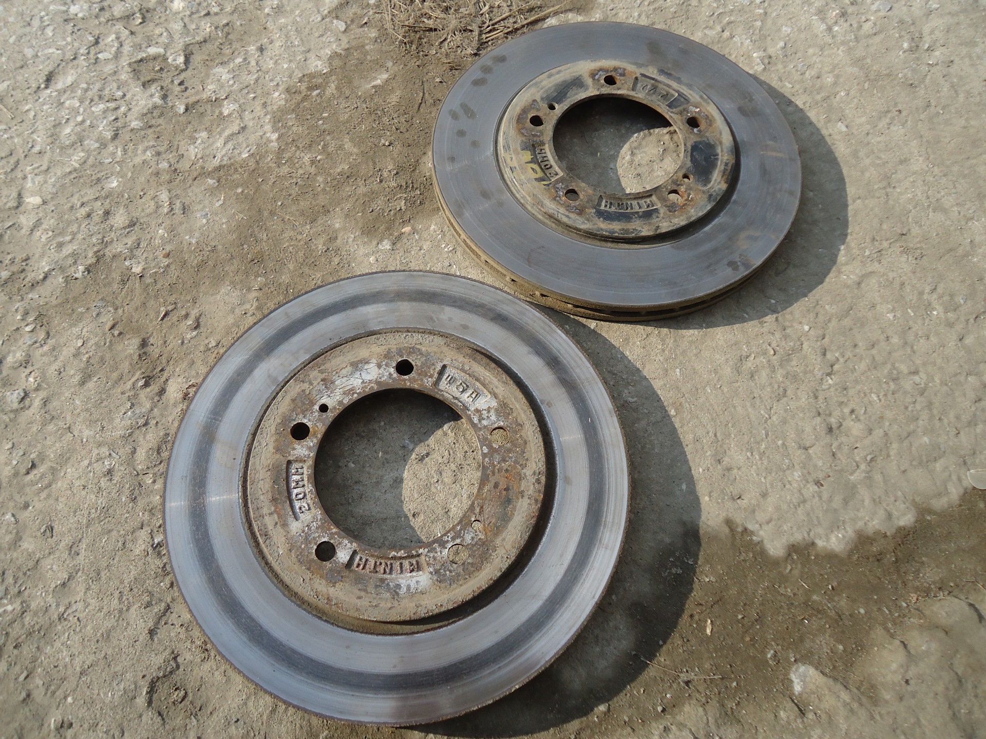

2. Замена тормозных дисков и колодок.
3. Установка пыльника под опоры

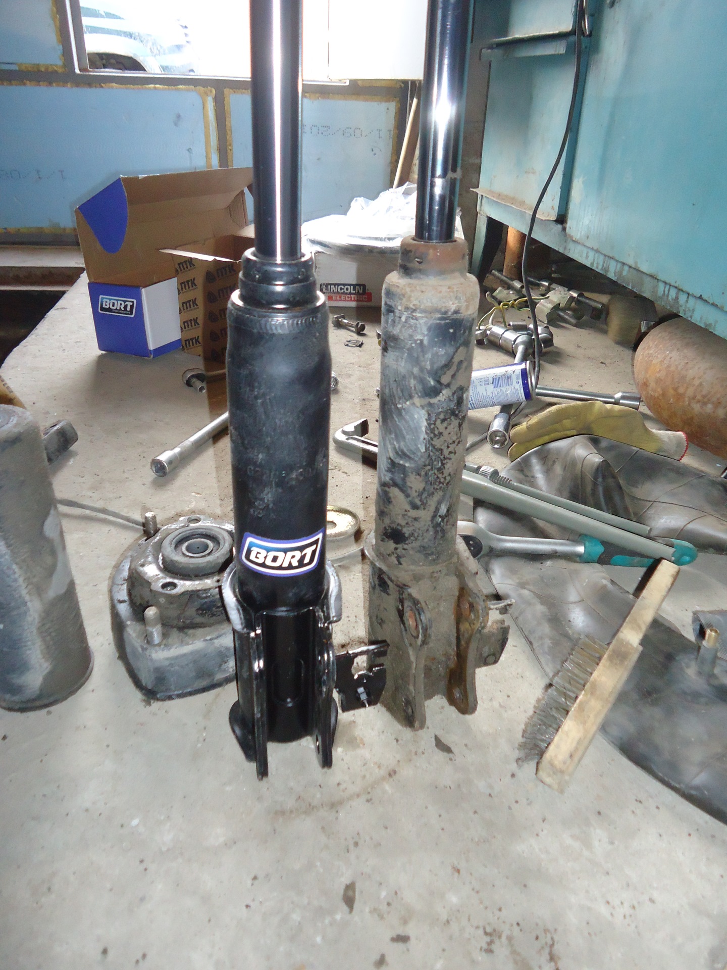

Для замены были приобретены стойки bort . В просторах интернета натыкался на инфу об их удлиненности, относительно штатных, что и сыграло ключевой пункт в выборе.

стойка Bort G22254007L — 1560
стойка Bort G22254007R — 1560

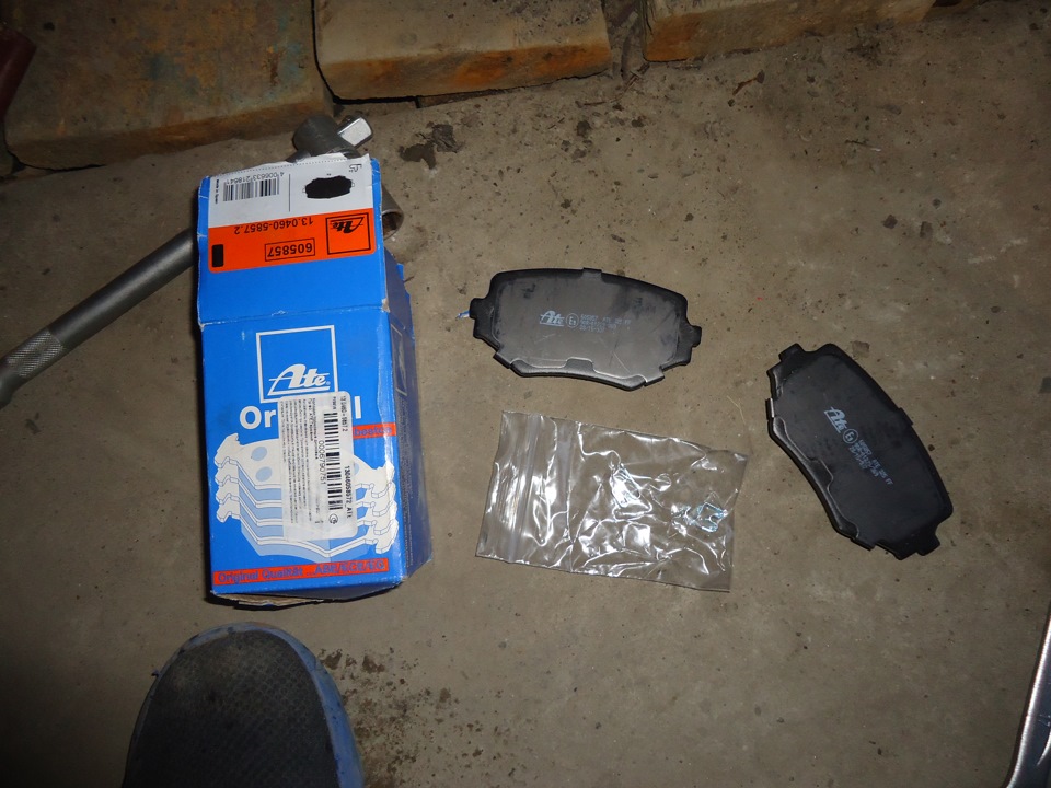

Колодки передние Ate 13.0460-5857.2 -1948
Диск тормоз Ashika 60-08-811 (2шт) — 3404

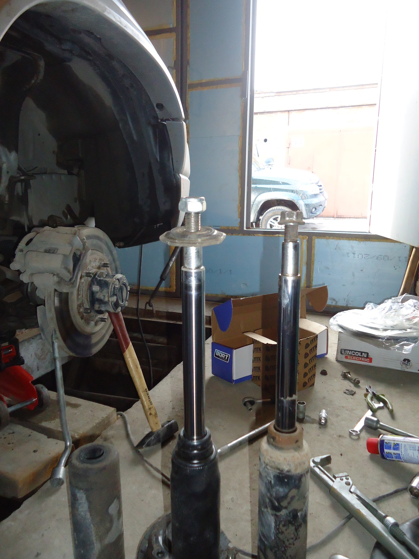

Раскидал одну сторону…

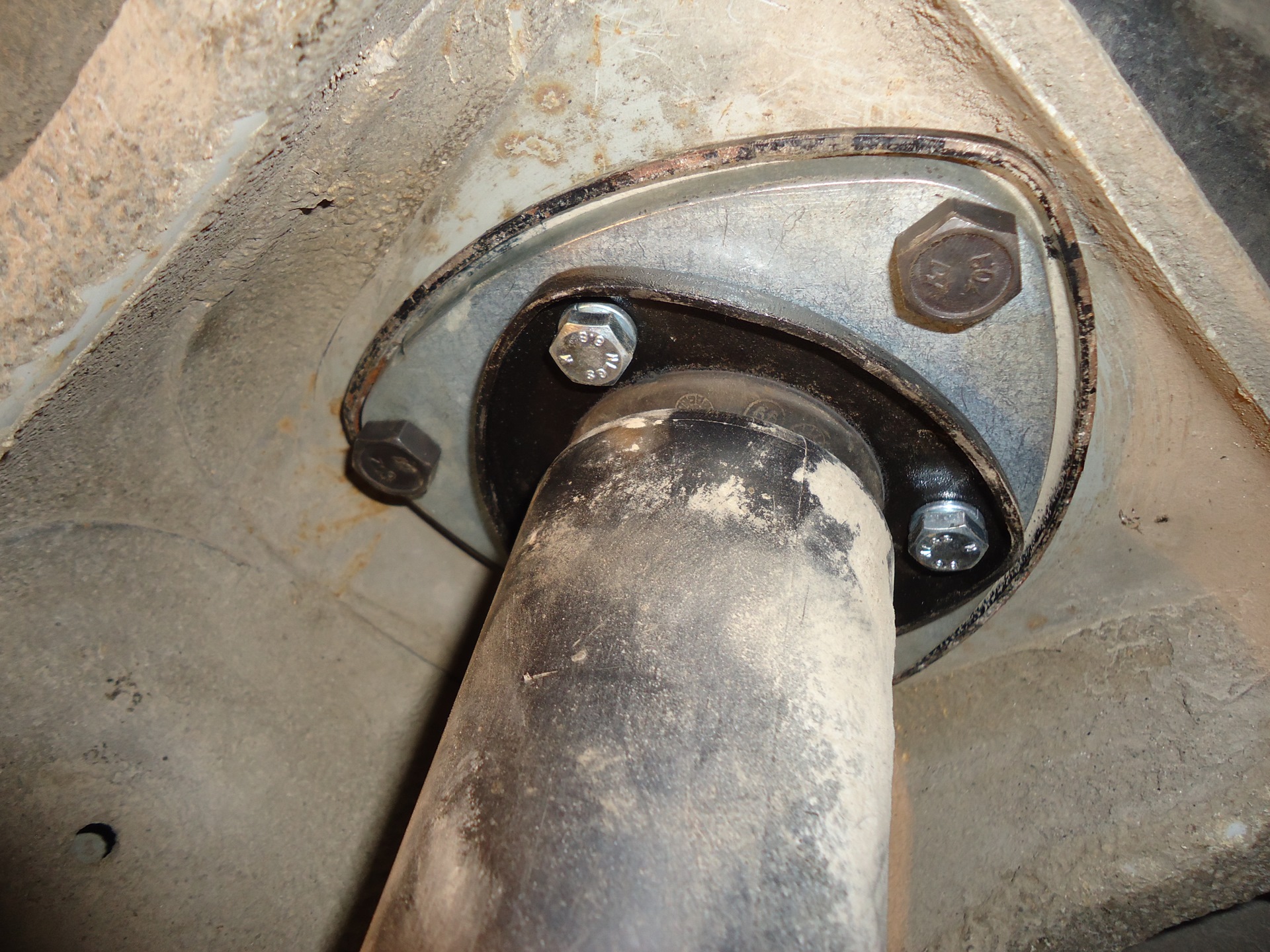

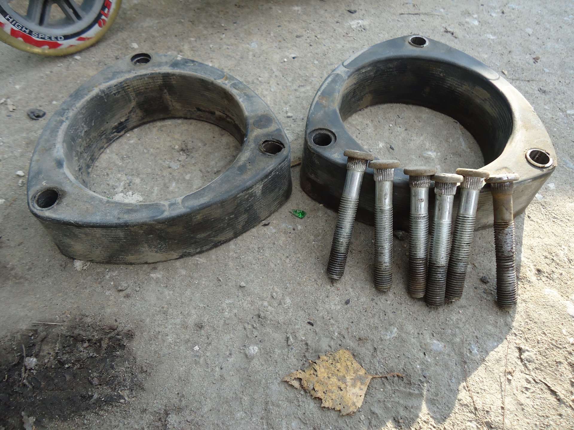

И вот тут меня ждал первый сюрприз. Стойки борт имеют длину аналогично оригинальным…
Я конечно немного расстроился, потому как хотел выкинуть проставку из под чашки… но видно не судьба.

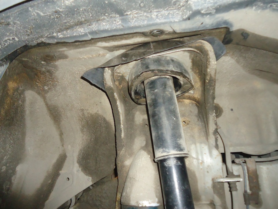

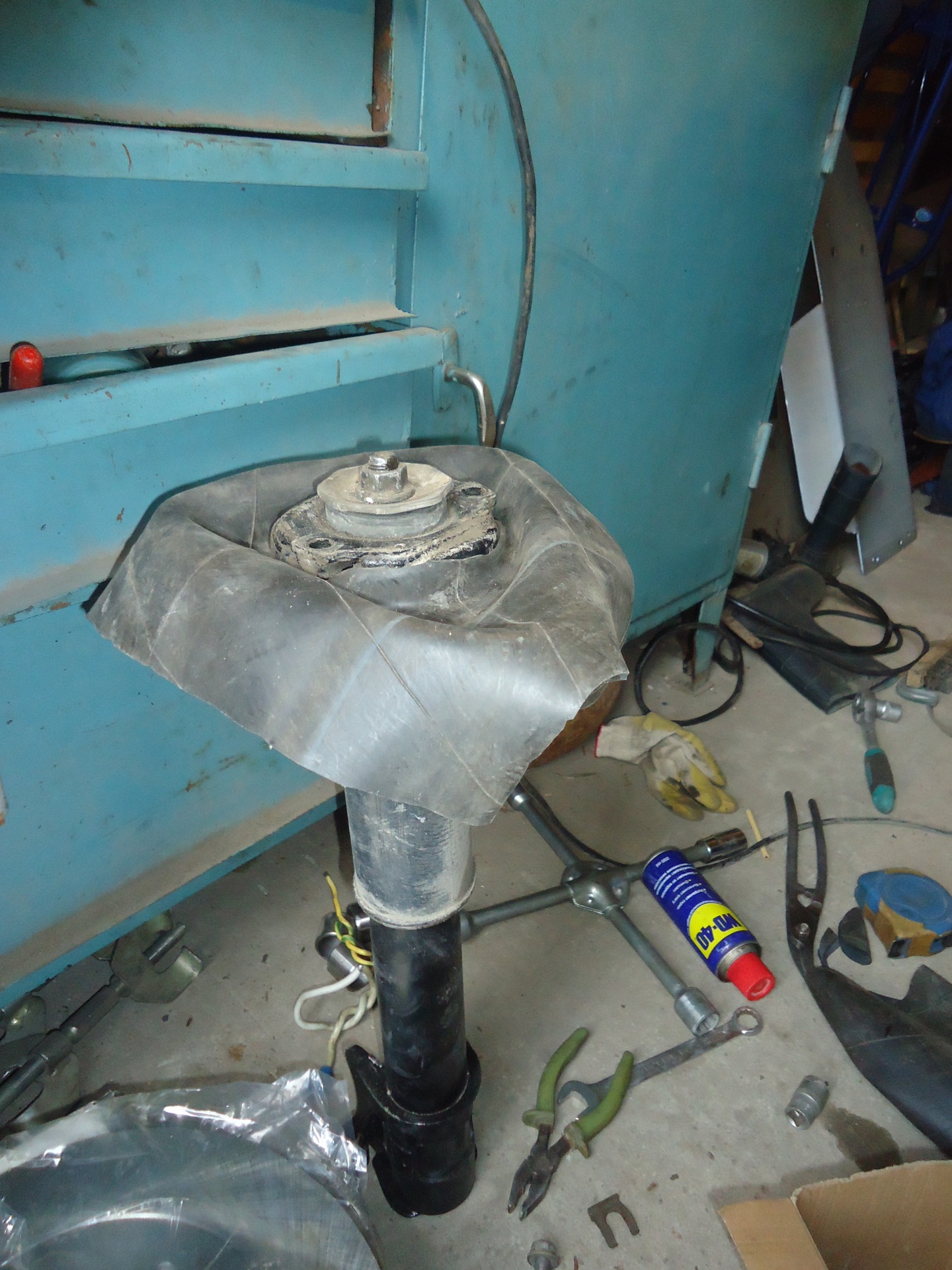

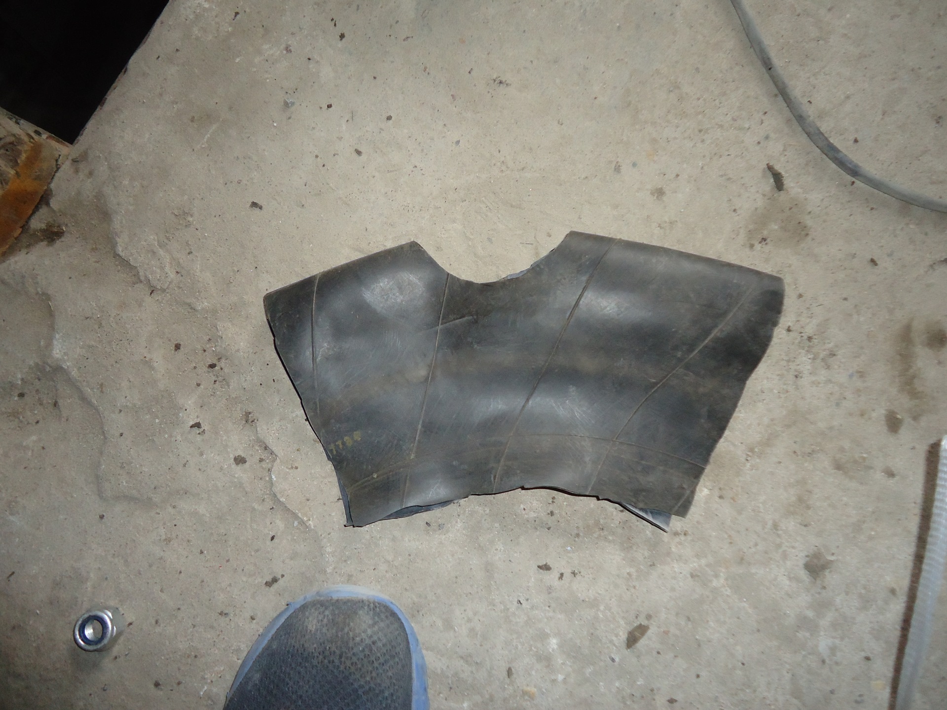

После сытного обеда работа закипела с новой силой… Были изысканы средства на нано-материалы и изготовлен пыльник
Как то так должно все собраться …
Ну и собралось…

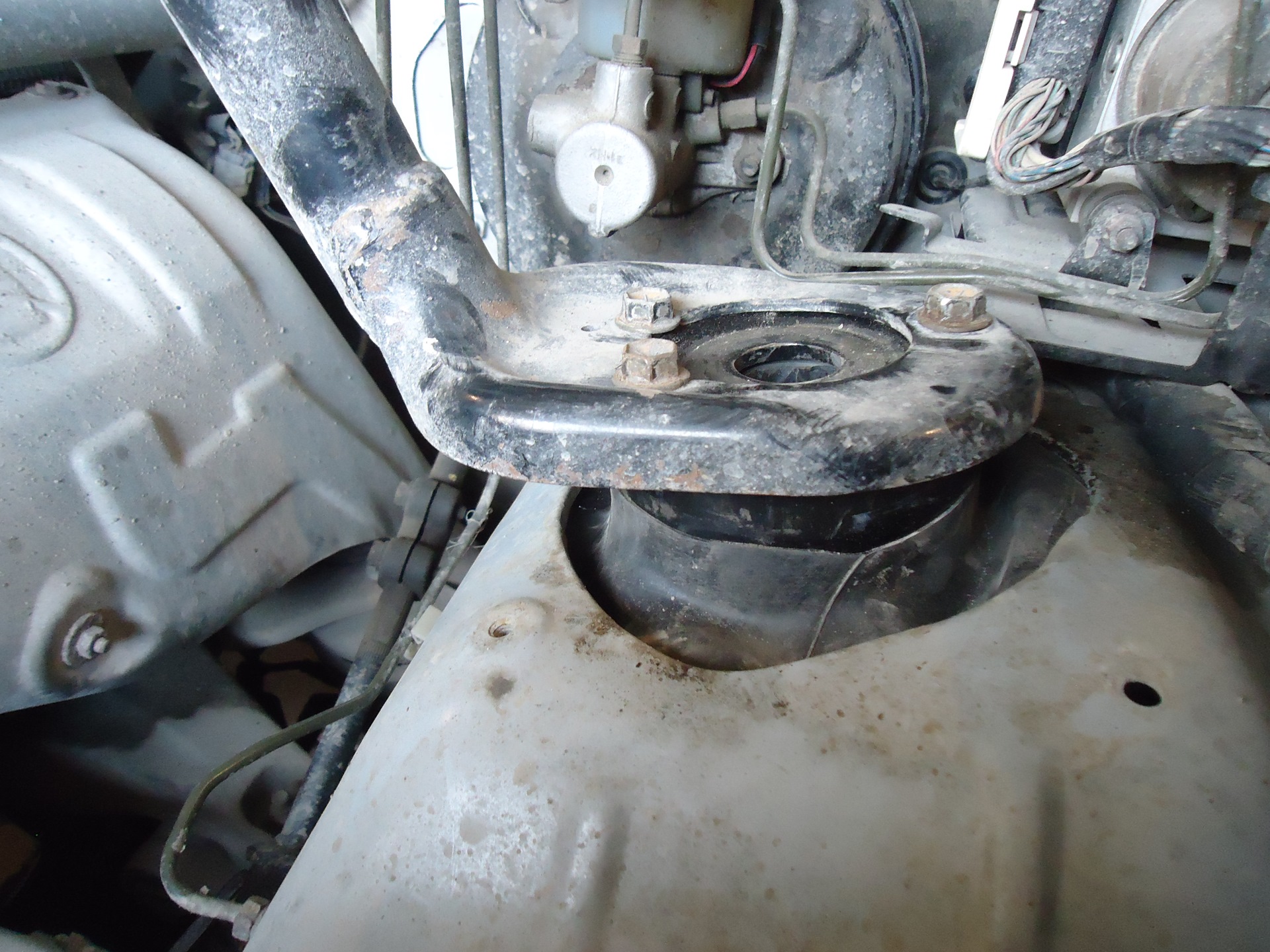

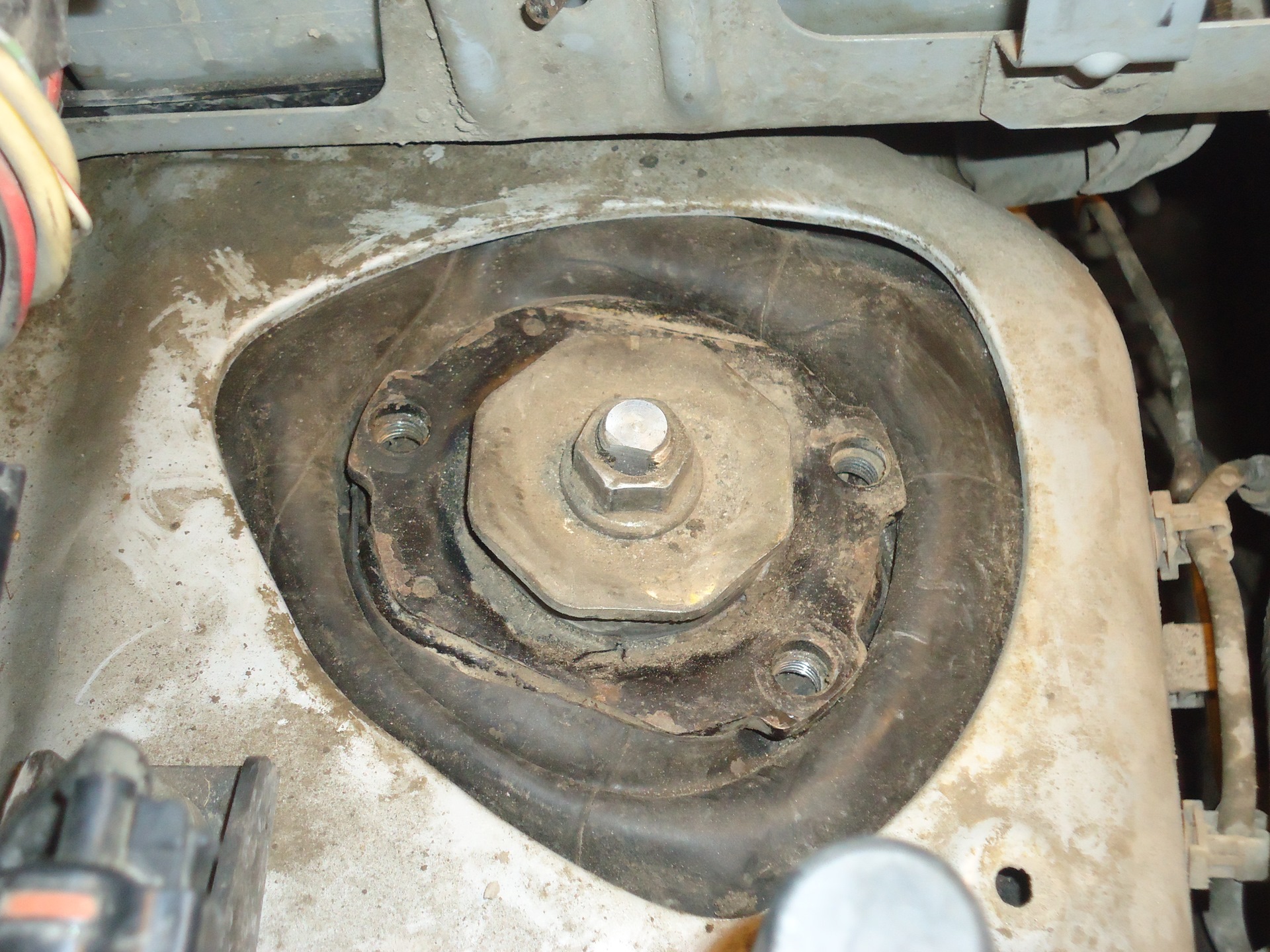

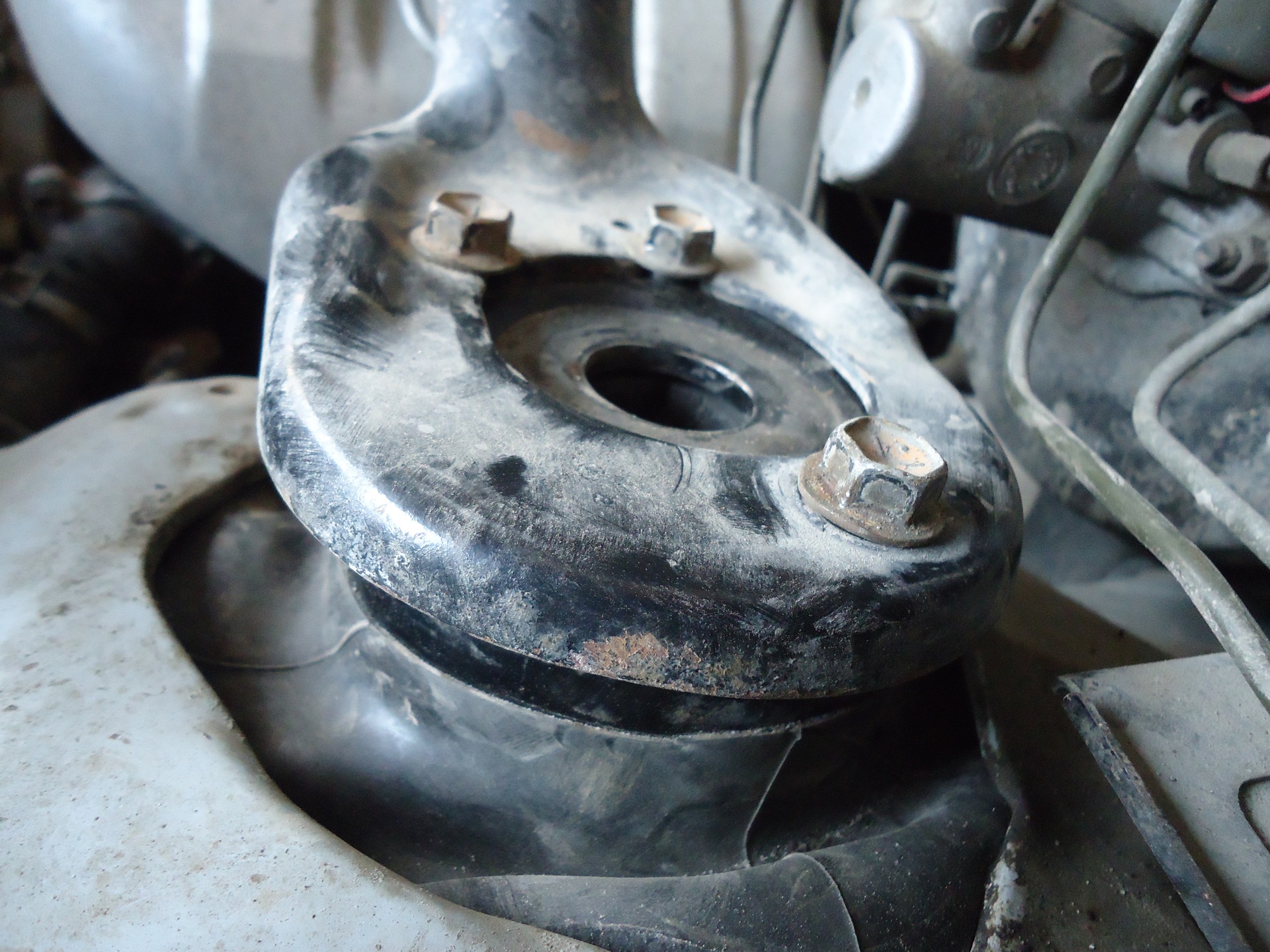

Ничего не предвещало беды, однако она все таки настигла… При переборе второй стороны был обнаружена порванная верхняя опора стойки…
Процесс поиска и доставки запчастей отнял еще неделю… После мучительного выбора между оригиналом и дублем был обнаружен интересный вариант по замене на опору от квадрата…
При чем цена двух опор квадрата — соответствовала цене опоры круглого…

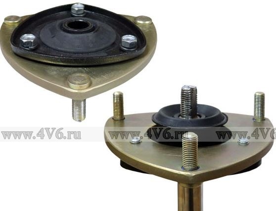

Нельзя не отметить тот факт, что при данной установки не нужна больше проставка под чашку…
Поиск переходника привел на известный сайт только вот ценник был совсем не гуманный…
Поняв что цена сильно больше чем до**я было решено сделать ее самостоятельно… Снял размеры и понеслась…
Изготовление прошло, фотки будут позже и отдельной темой…
(Но забегая вперед скажу, что сделаю Вам их за 1000 рублей )))) Все метизы в комплекте, но опоры от квадрата Вам придется приобретать отдельно… Лично мне они обошлись в 2854рубля
Далее была работа по установке, а результат можно осмотреть на фото

Не сняв опору вряд ли увидишь …
Снять ее не долго и не хлопотно, главное лишнее не откручивать… Вывешиваешь авто на раме, затем подамкрачиваешь рычаг и крути гайки… Опору вначале открути от амортизатора а затем саму ее от кузова
Тебе нужны только 4ре гайки.

Тоже bort поставил, говорили они длиннее наших, сравнивал с нашими они на 1см длиннее оказались, а фото переходника под опору от квадрата нет?
Фото переходника ни чем не отличается от представленных. В среду метизами добью и сфотаю )))
Сделаю барыго-пост )))
ок)))

В коробке с колодками ate противоскрипные пластины идут?
Да Идут.
о круто, спасибо!)
а сколько везде пишут мол "БОРТ" удлинён . вот не понимаю или они разные бывают или народ китайскими рулетками мерит что ли ))
Не знаю кто чем мерит… но бортов других не бывает. Я вытянул свою за хобот… она вровень с бортом (старая была kyb)
