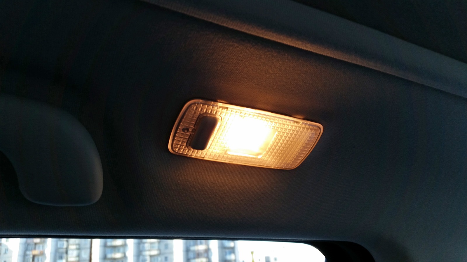

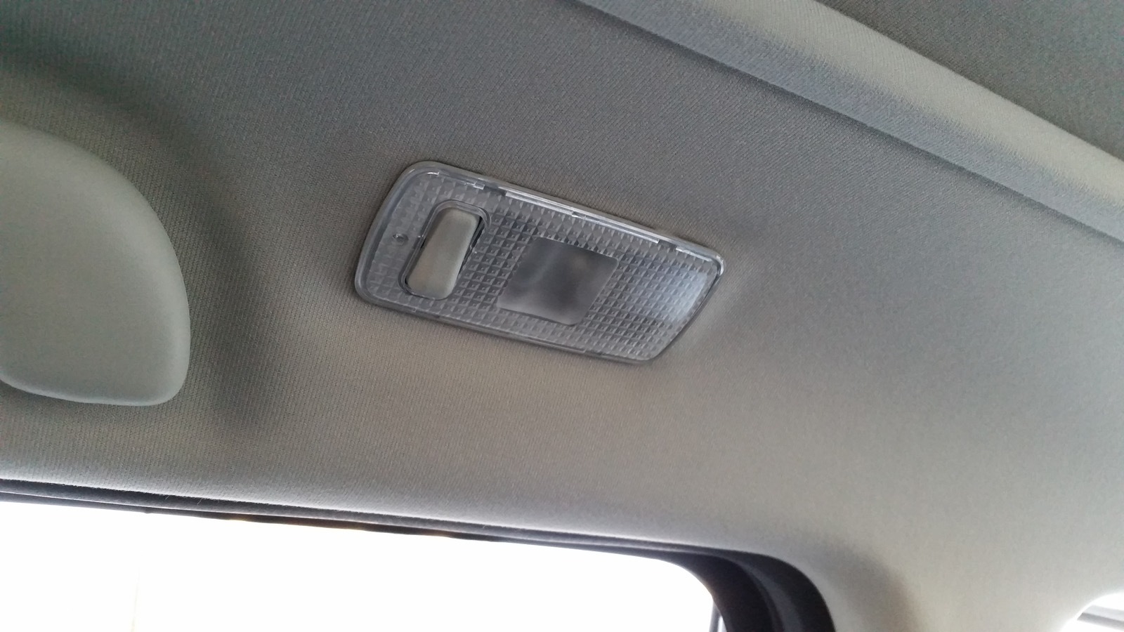

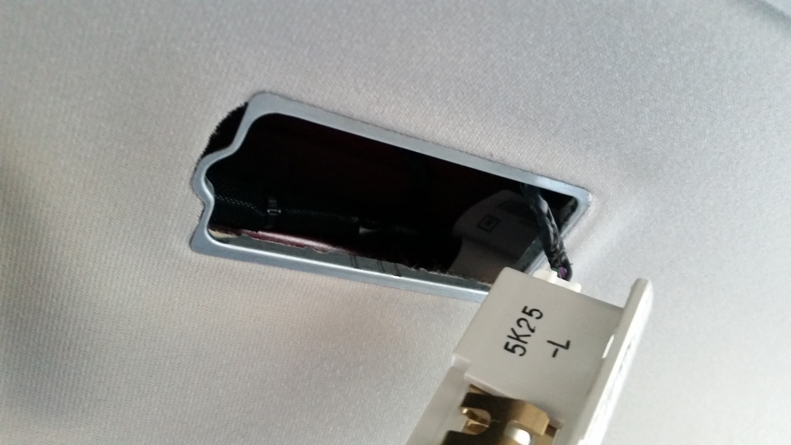

Не прошло и полгода, как состоялась замена плафона освещения. Еще первого марта, при прохождении ТО-3 был приговорен под замену плафон освещения заднего левого пассажира. Вроде бы мелочь, а как всегда, без кучи телефонных звонков с напоминанием о себе, никакого ремонта не дождешься. Вечно отговорки — то заказан, но еще не приехал, то трудности с поставками запчастей — все как обычно. И вот, в пятницу, в очередной раз позвонив нашему Мурманскому ОД я наконец-то услышал фразу — "плафон в наличии, приезжайте". Сами они позвонить, конечно, не могли :-/
Сегодня мы с Северянином их посетили. Как всегда, большая часть времени ушла на оформление бумажек и ожидание, пока машину помоют и поставят в ремзону.
Как старый опытный индеец, я настоял на присутствии в ремзоне во время работ, и не зря — даже в такой элементарной операции, как замена плафона, ОД умудрился накосячить.
Видите металлическую рамку по периметру отверстия? В эту рамку вставляется плафон. Работник снял старый плафон вместе с рамкой, а новый вставил в пустую дырку в потолке. Поэтому, процесс был взят в свои руки и рамка вернулась на свое законное место. Успокоило только то, что работник салона, молодой и видать еще неопытный парень, вежливо извинился и поблагодарил за науку :)
Хорошо, что я сам уже снимал этот плафон и знаю, как он крепится. А если бы не знал? Так бы и ездил с болтающимся и вываливающимся на каждой кочке плафоном?

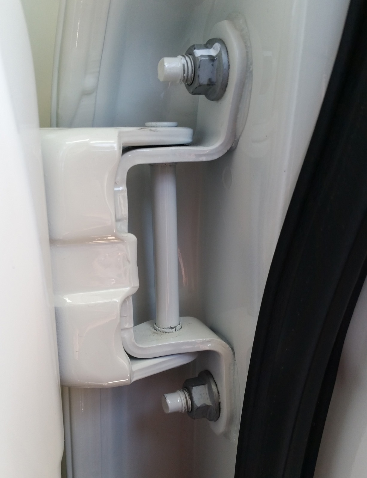

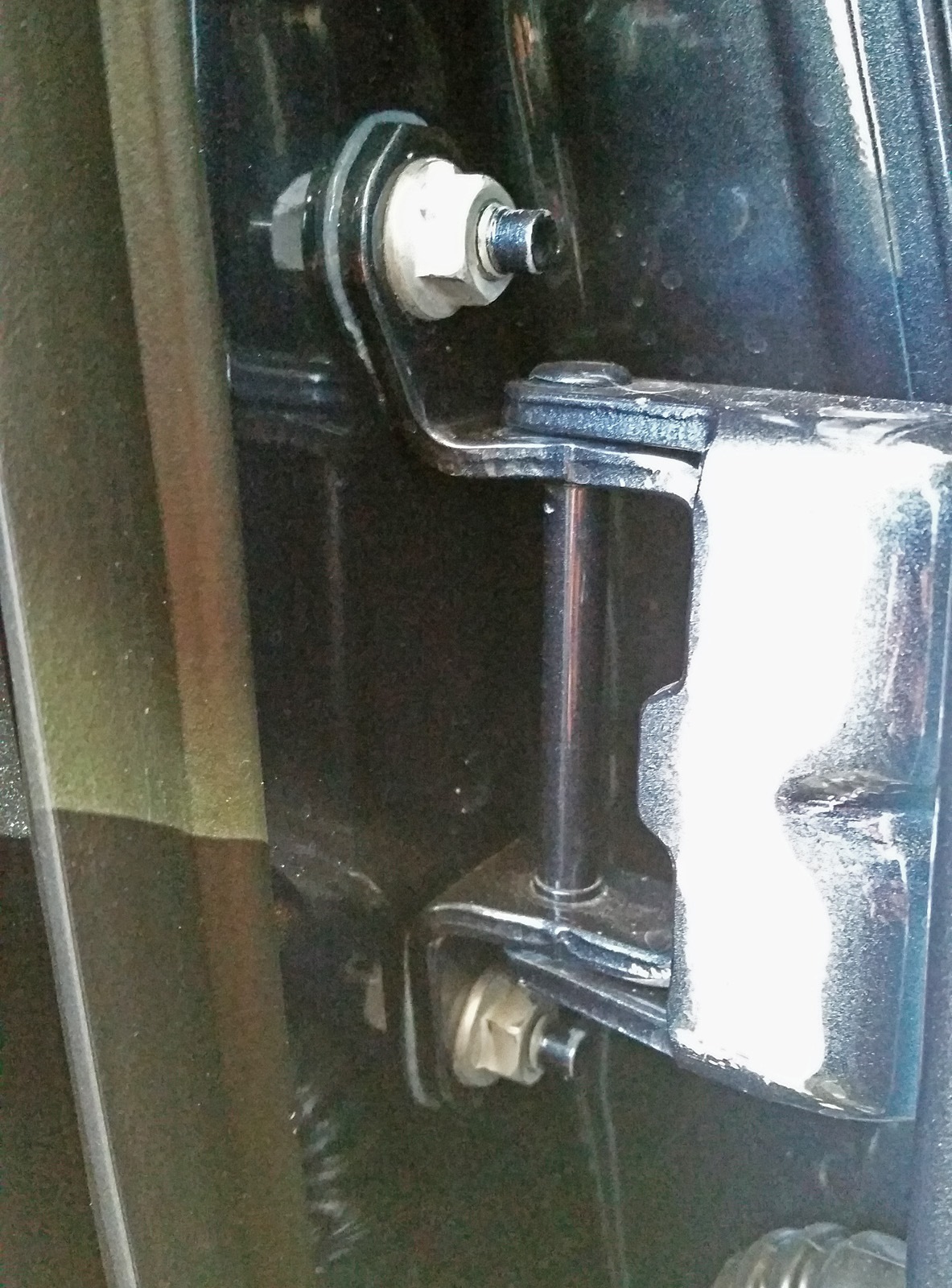

Кстати, пока ждал, когда Северянина отмоют, опять лазил по выставочным образцам и заметил одну вещь
Что в Х-Трейле, что в Кашкае двери крепятся к кузову после покраски и гайки остаются некрашенными, со следами инструмента. Очень удивился — ни разу такого не встречал. Всегда думал, что машины красят с уже установленными дверьми. Это что, особенности российской сборки? При этом, у Террано, собранного на Автофрамосе, гайки окрашены в цвет кузова.

у меня оба мерцают думал в диодах дело-ставил родные лампы -такая же фигня
Так вот оно в чем дело! У меня та же ерунда, то левый, то правый не горит, а то и оба. Болезнь, получается, у них такая…
Похоже на то.
Это врождённый косяк кашкаев, как я понял. То же самое было. Надо лампочку на диодную менять, она не так греется
Надо будет попробовать.
Так и не узнаешь, снимали дверь или нет. Или наоборот, если вдруг окрасят по-перекупски
О том и речь.
qvipo
Так может эти уже и есть перекрашенные, побитые при перевозке. Нередко такое бывает.
Это вряд ли. Чтобы все четыре машины, выставленные в шоуруме, были битыми с обеих сторон?
А, ну тогда да… странная практика. Как бы не ржавели эти гайки со временем
А в чем косяк плафона был? У меня вот плафон с права живет своей жизнью, то горит то нет, включишь, выключишь принудительно то пару раз работает нормально, а потом опять не работает, лампочка целая, контакты все в порядке, не могу понять где не контачит он
Проблема в переключателе плафона — там коробочка под кнопкой типа реле. У меня тоже сначала работал через раз — пощелкаешь кнопкой и работает. А потом совсем накрылся.
Вот, видимо точно такой же косяк, а не чинится?
Не знаю. Вроде бы кто-то писал, что разбирал эту коробочку и то ли чистил, то ли перепаивал контакты.
Ну разберу, заказал себе диоды в плафоны, вот буду менять там надо будет подрезать возможно, разберу и наверно почищу)
Успехов. Буду ждать фотоотчет.
