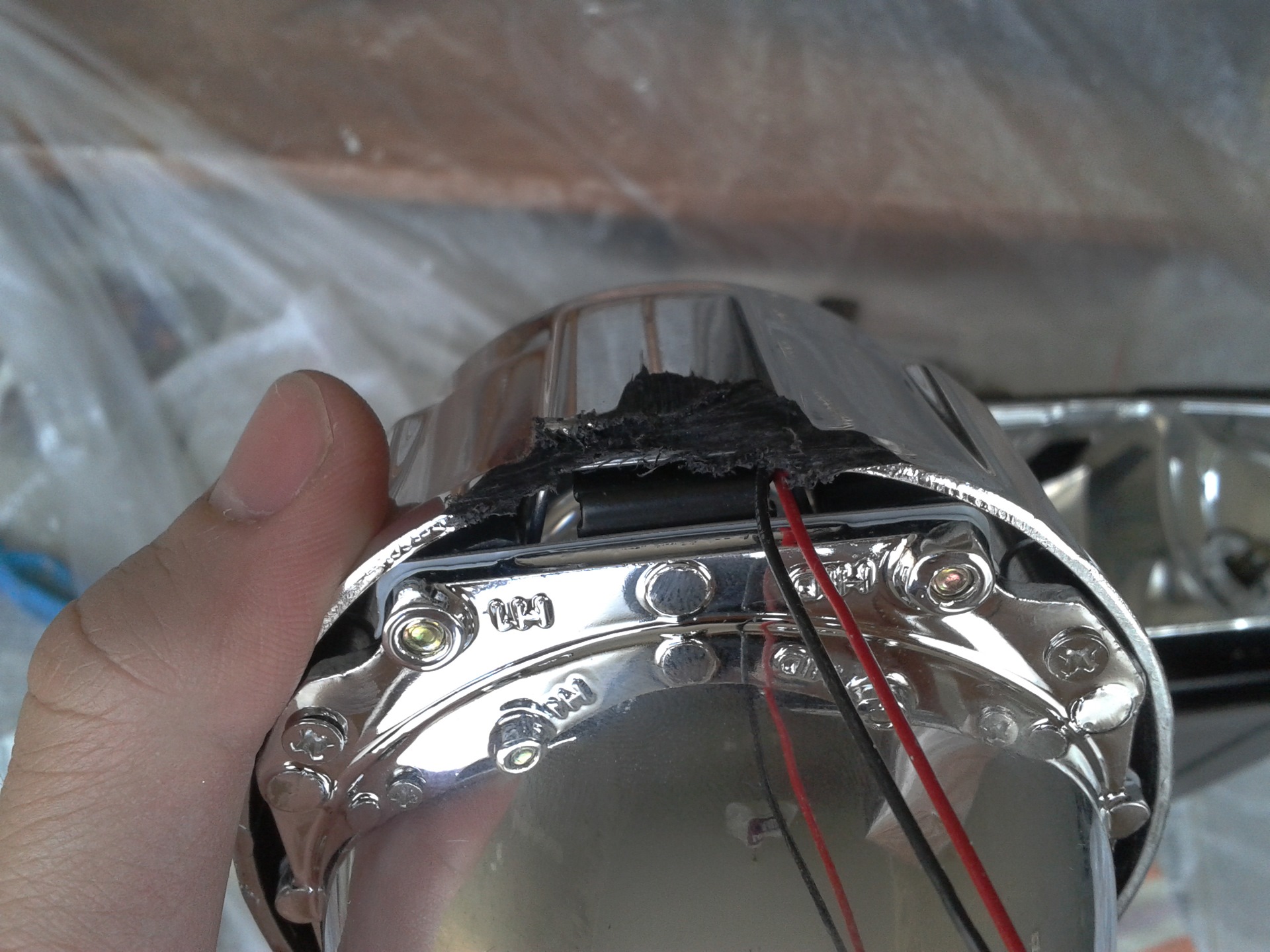

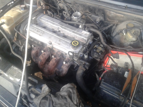

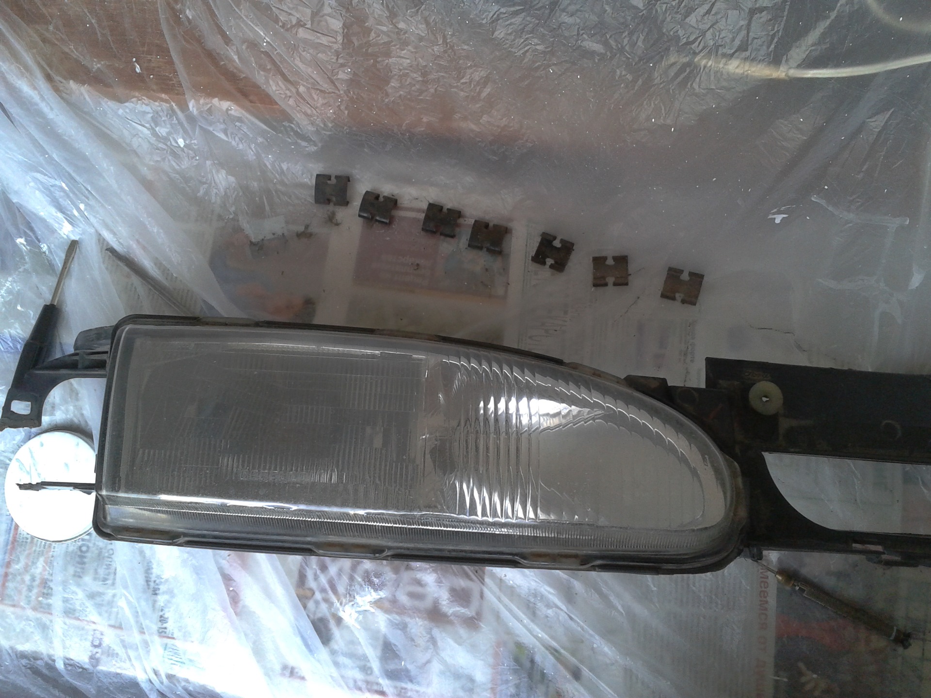

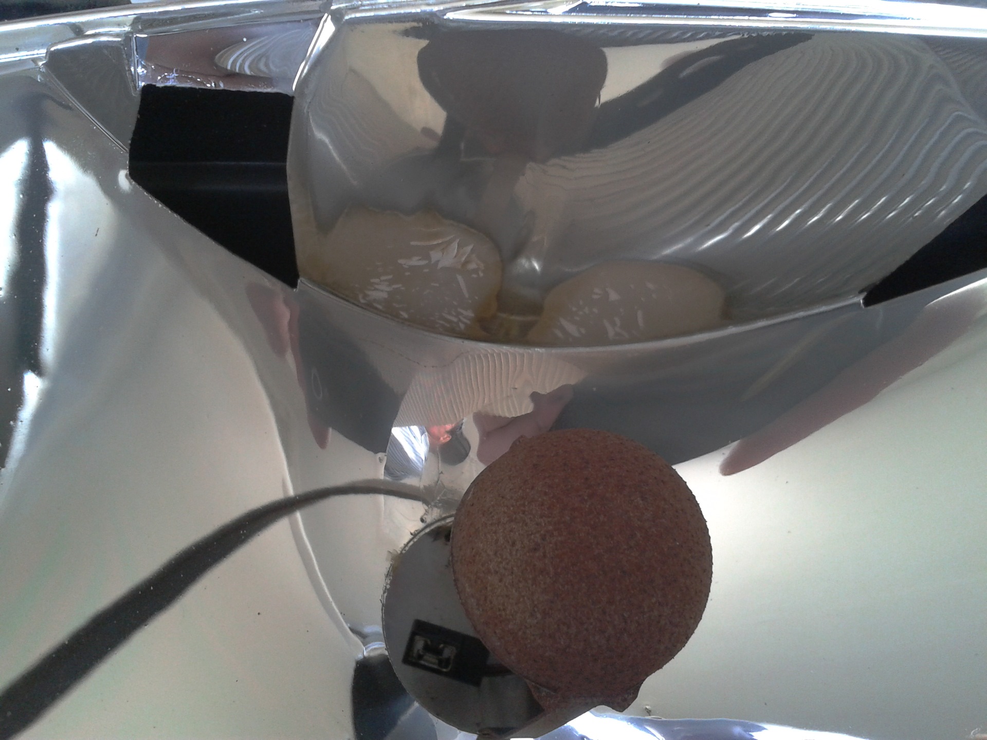

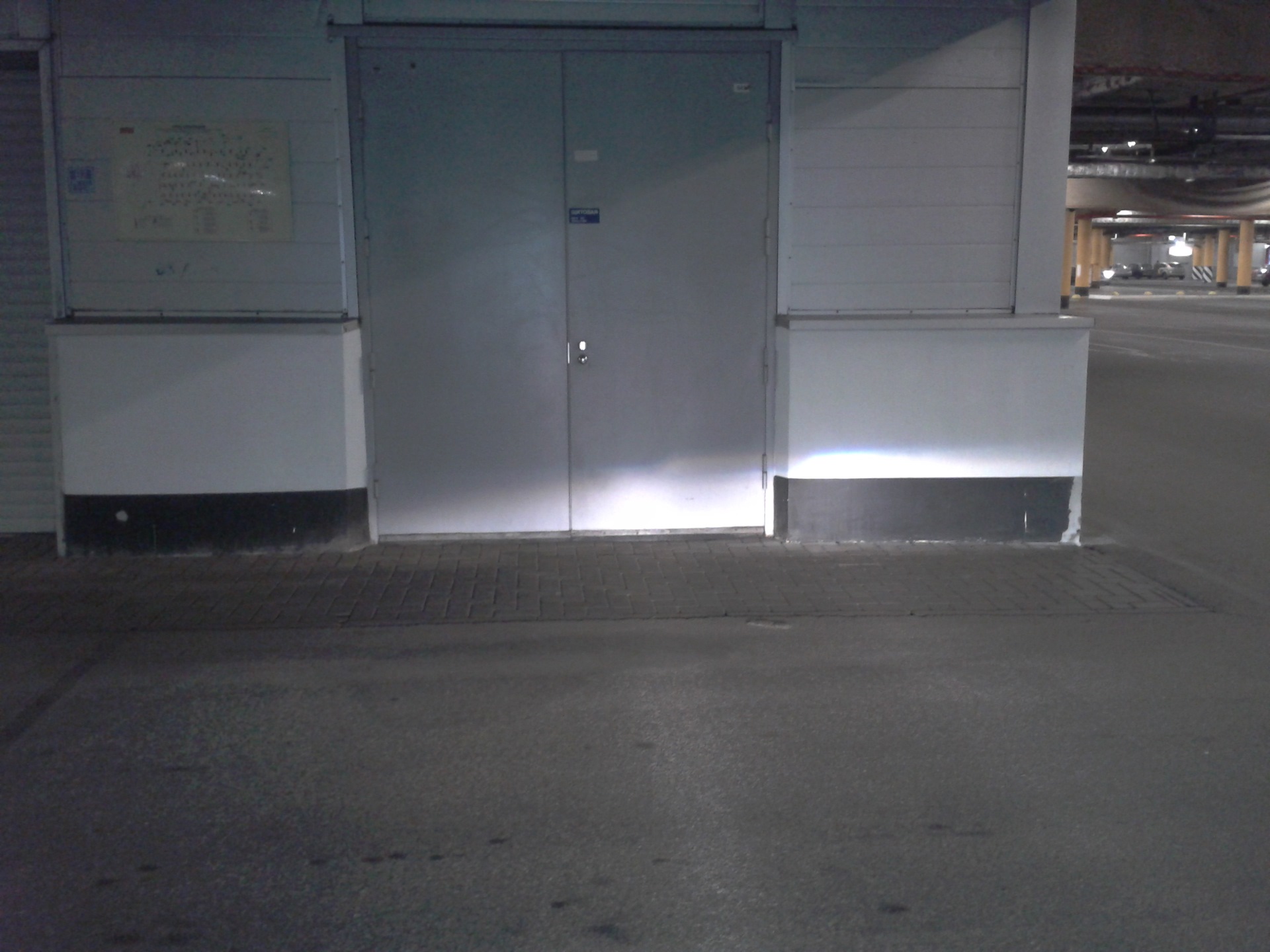

Снимаем бампер, снимаем фары. У меня снять бампер никак не получилось — потому, распилив ещё родные фары поставленные в германии в далеком 1995 году и сломав нижние крепления, я их таки снял.

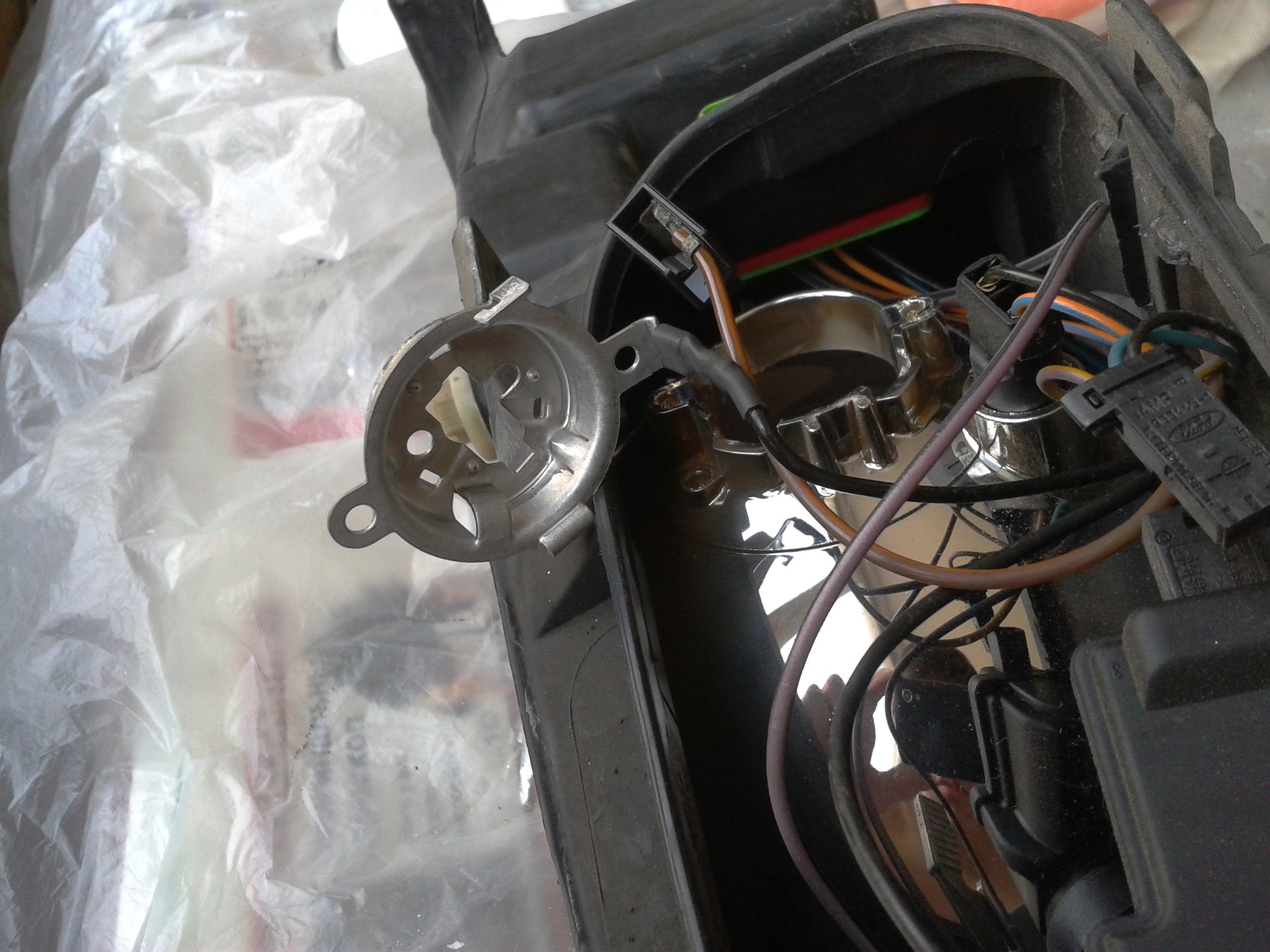

Далее вынимаем колпачек лампочки — ваще изи.

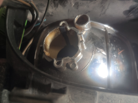

Без доработок естественно линзы в наши рассеиватели не лезут, поэтому по низу дорабатываем ножовкой)
Вставляем линзу до упора. Берем большое кольцо из комплекта ставим на место закручиваем гайкой из того же комплекта. На три болтика прикручиваем кронштейн лампочки, ставим пружину — готово! Провод на шторку я закинул через верхнее отверстие в отражателе но еще не подключал. Провод видно только вблизи так что впринципе пох).
Собираем в обратной последовательности.
Стекла тоже нужны новые! Обязательно! Я хороших не нашел по наличию, а заказывать незнаю какое чтобы было хорошее, поэтому как нибудь полирну свои.

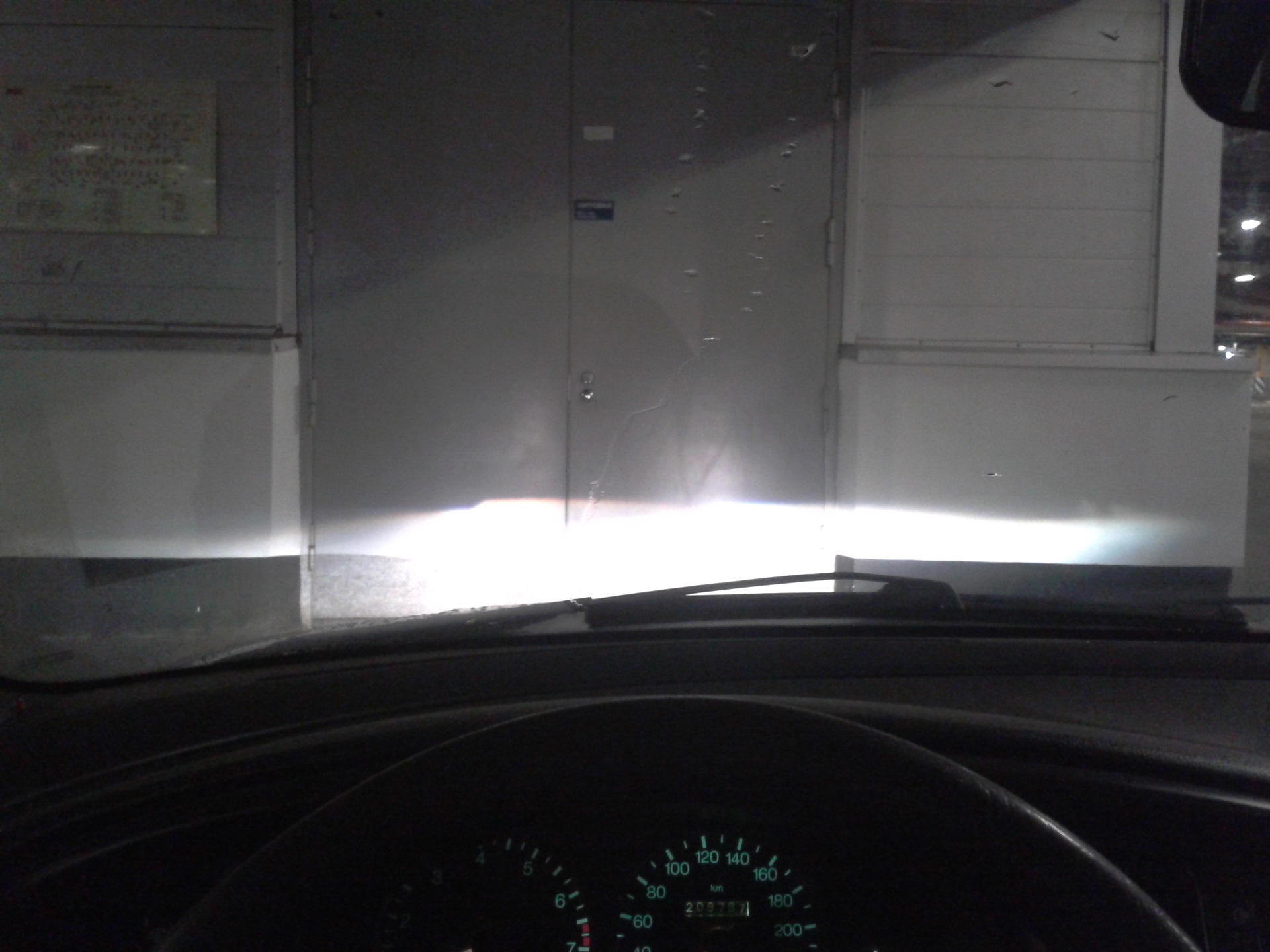

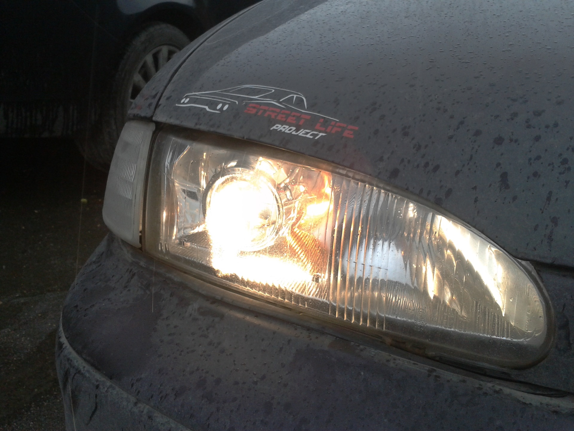

Левая линза светит хуже — почему хз. Либо лампы либо сама линза либо еще что — я хз. может вы знаете?
P.S. Оказалось лампы г. С хорошими лампами свет и стг отличные.

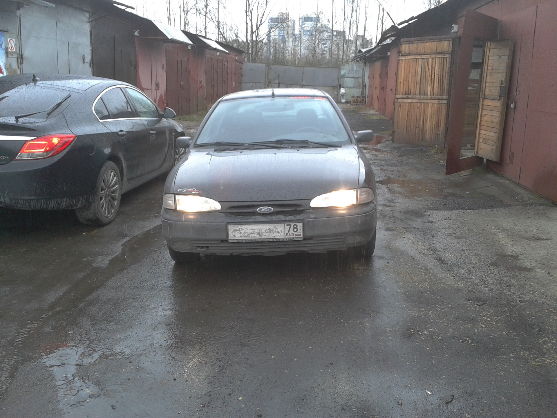

ну так а света то теперь хватает? а то может зря фары разламывал?:))
Света стало однозначно больше, даже на китайских галогенках за 100р пара). Но есть и свои косяки. Надо отрегулировать и распространение света на дороге не устраивает — перед машиной как бы два ярких луча света.
какие?
Ну вот то что как два луча от фар, и в левая линза светит слабее. Руки еще не дошли исправить.
Странно, почему все снимают фары, Я абсолютно без проблем поставил такие линзы, сняв только стёкла с фар и всё.
не удобно обратно засчелкивать скобы под фарой
