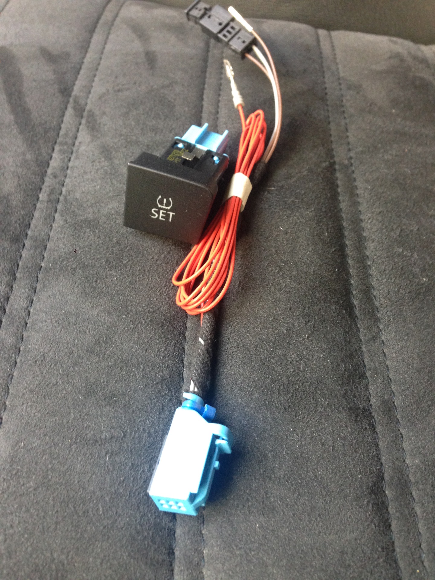

У меня оказался блок 3C0 614 095 S. И я сразу же пошел заказывать на али кнопку косвенного давления в шинах с проводами. И вот через 16 дней она у меня в руках

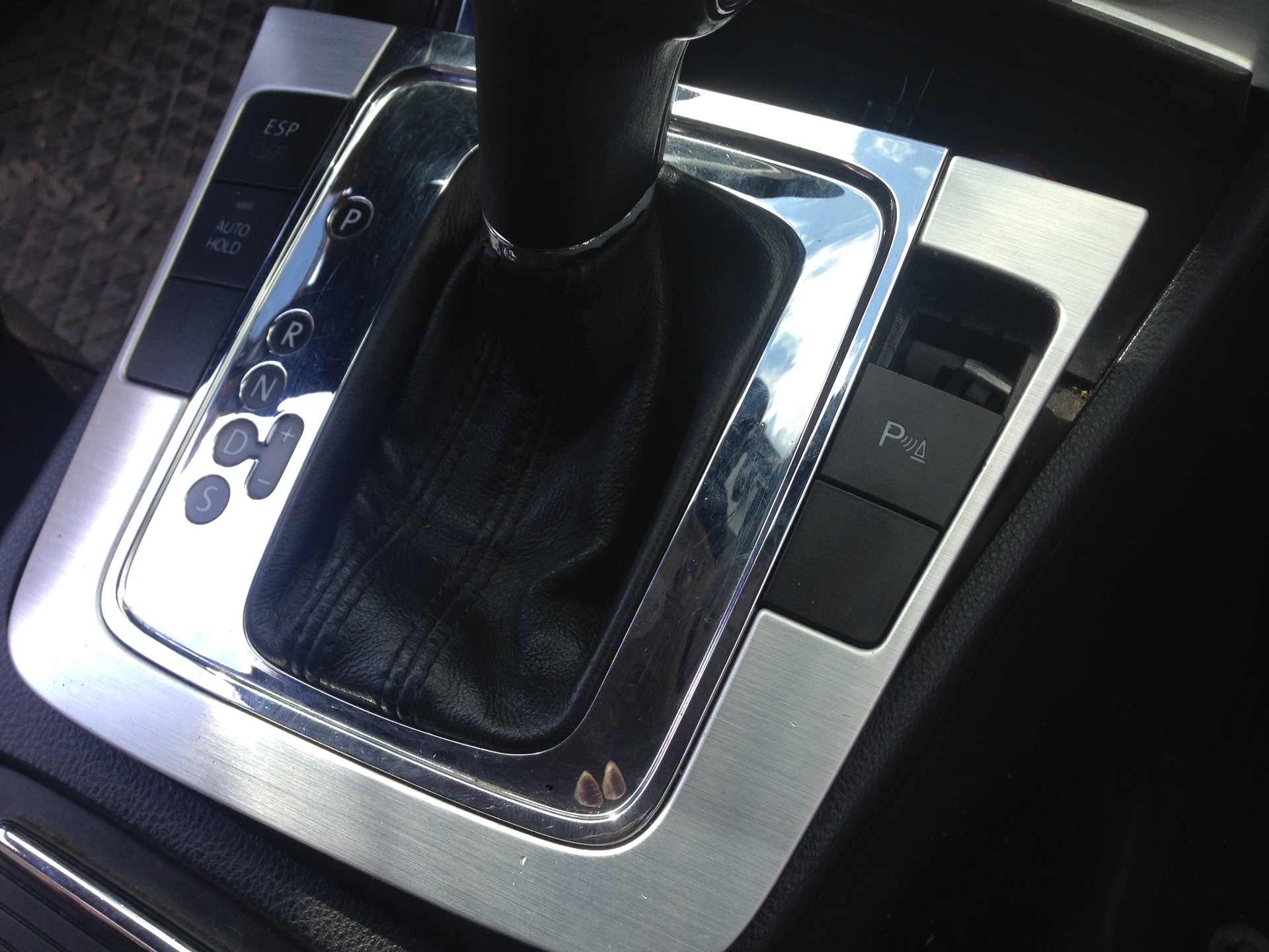

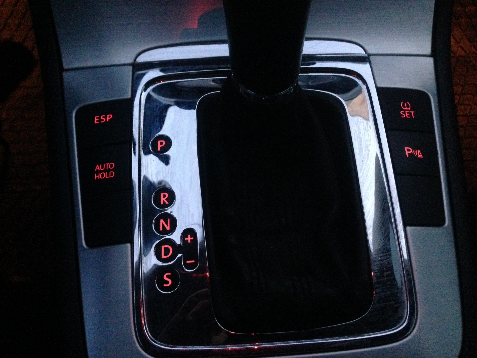

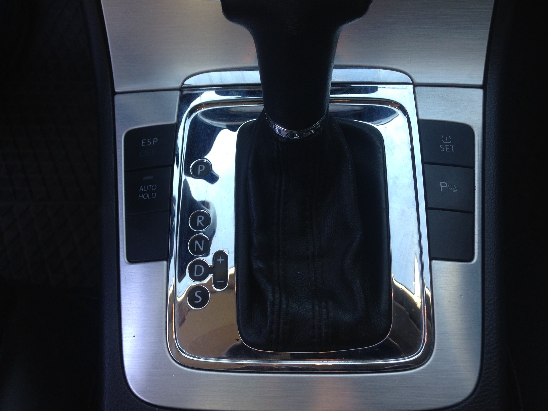

Для этого снимает рамку вокруг АКПП. Вынимаем заглушку

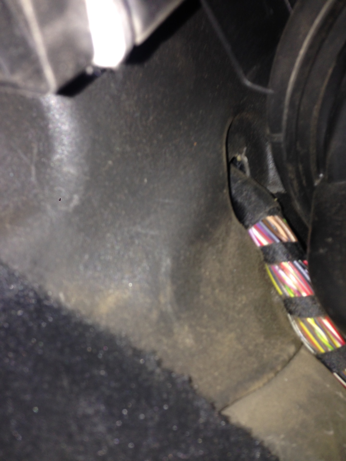

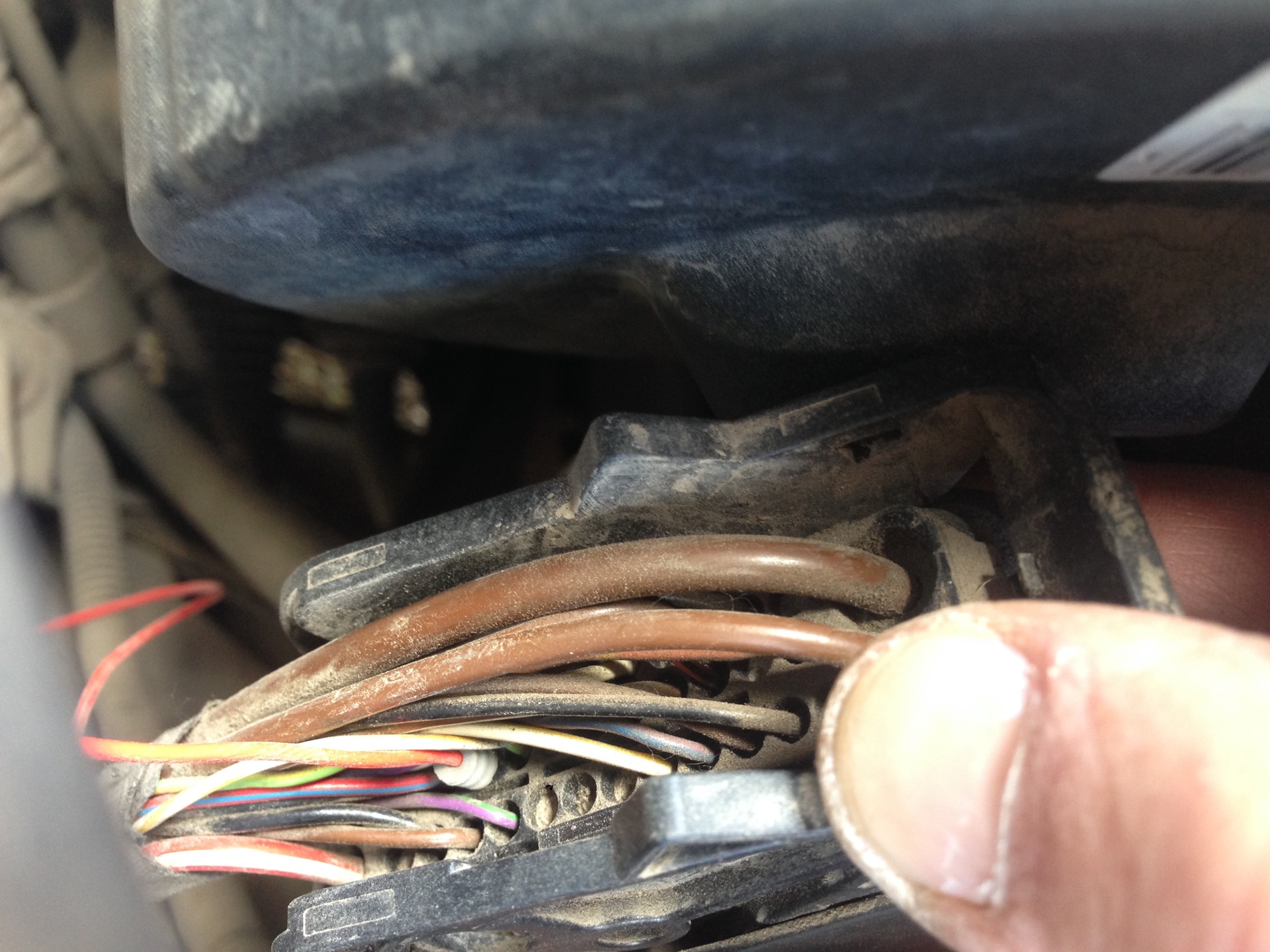

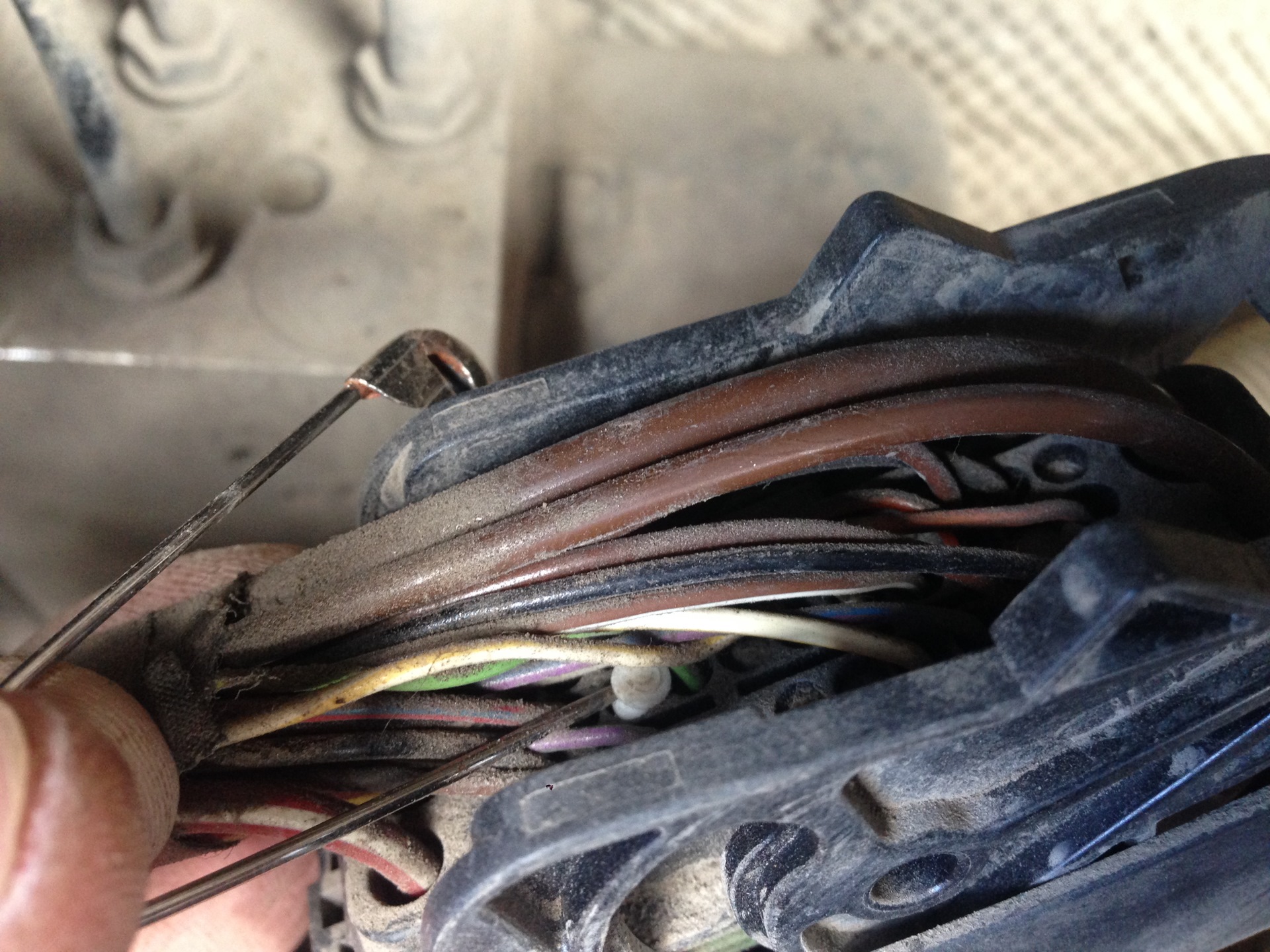

Далее приступаем к прокладке красного провода, для этого я снял нижнюю накладку центрального тоннеля со стороны пассажира, открутив один торкс (в ногах пассажира) и потянув накладку вниз. Потом снял кожух под барадачком, открутив два пластиковых винта. Мне этого было достаточно, так как заглянув под бардачок, видно пучок проводов идущий из салона в подкапотное пространство, он то нам и нужен

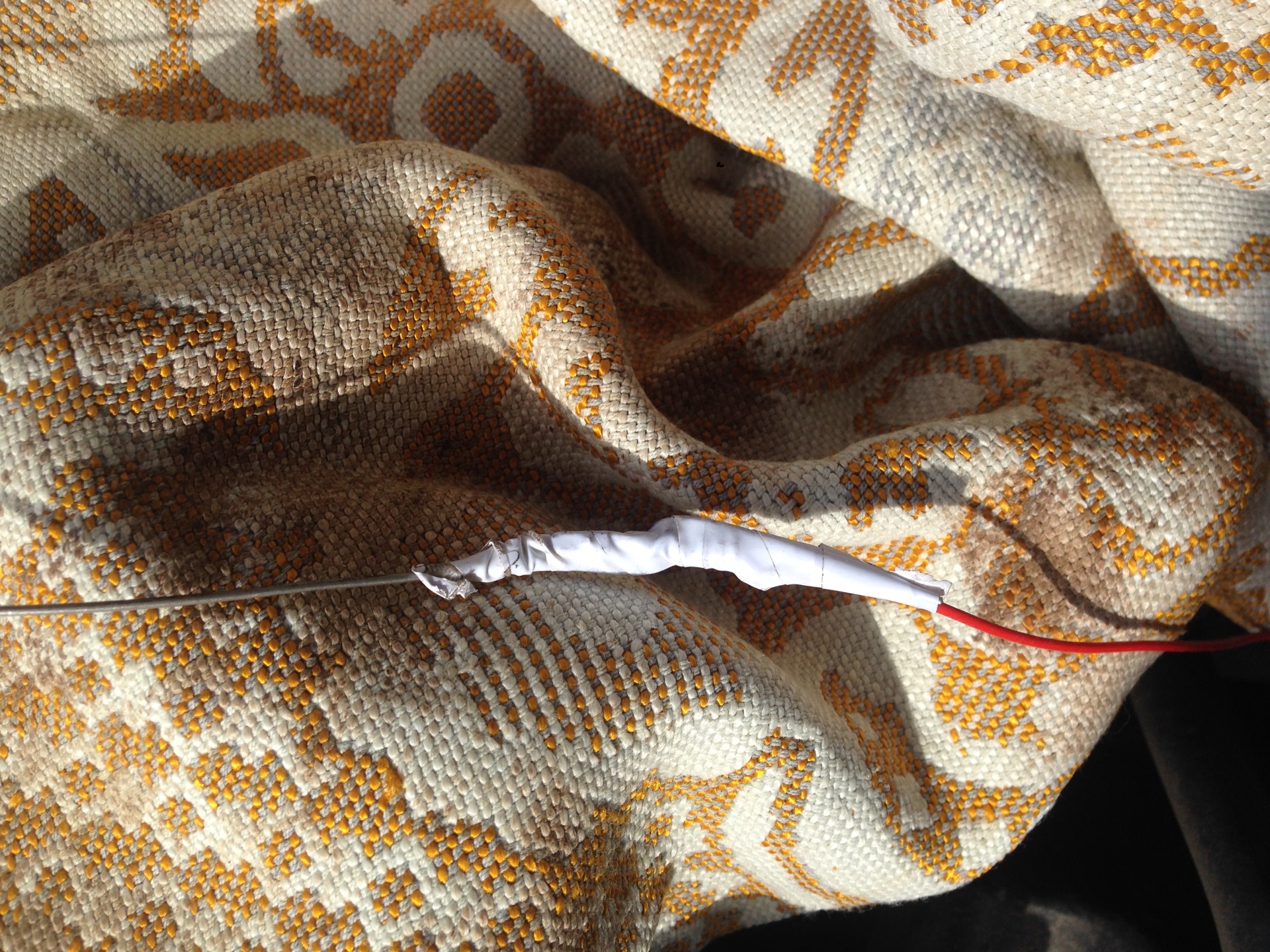

Задача просунуть провод с пином в отверстие, где уже есть пучок проводов и нет свободного места. Для этого я взял стальную проволку и белую изоленту, можно и другого цвета, но я решил использовать белую.

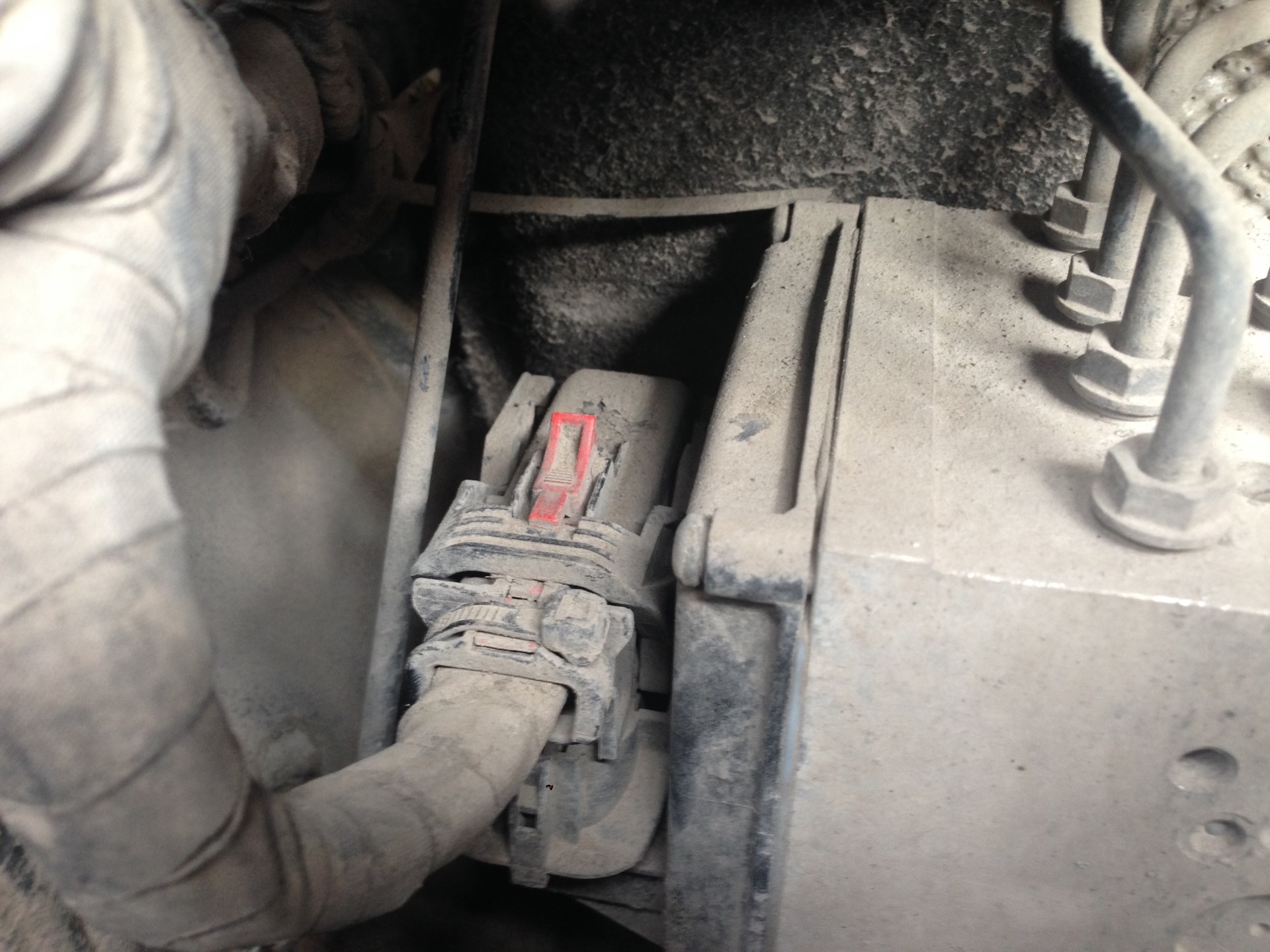

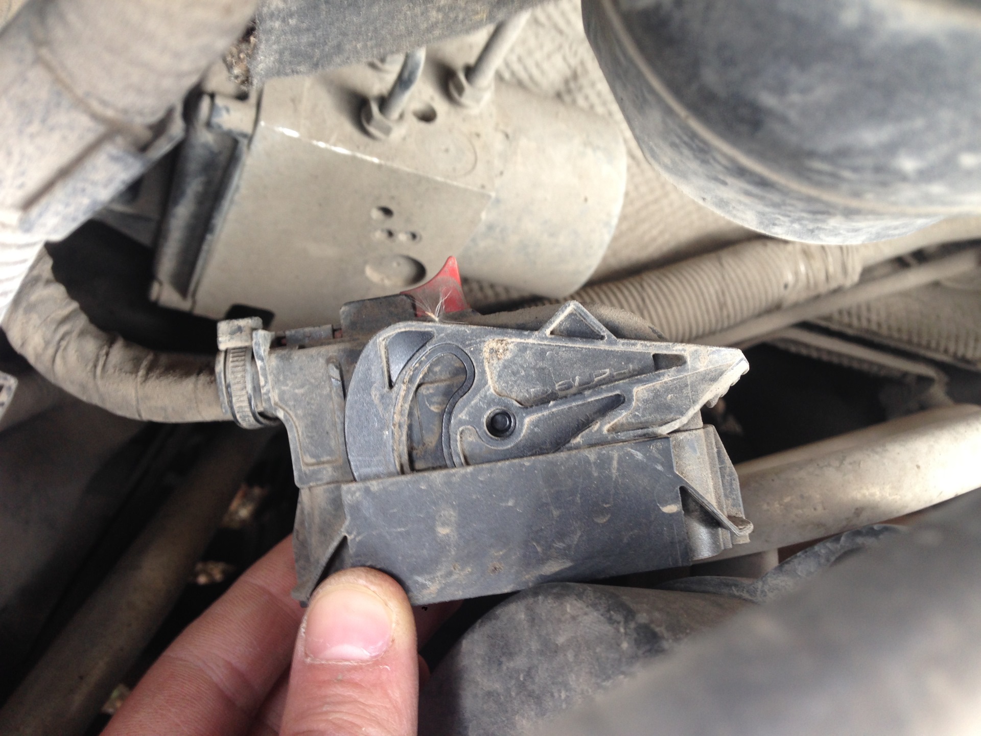

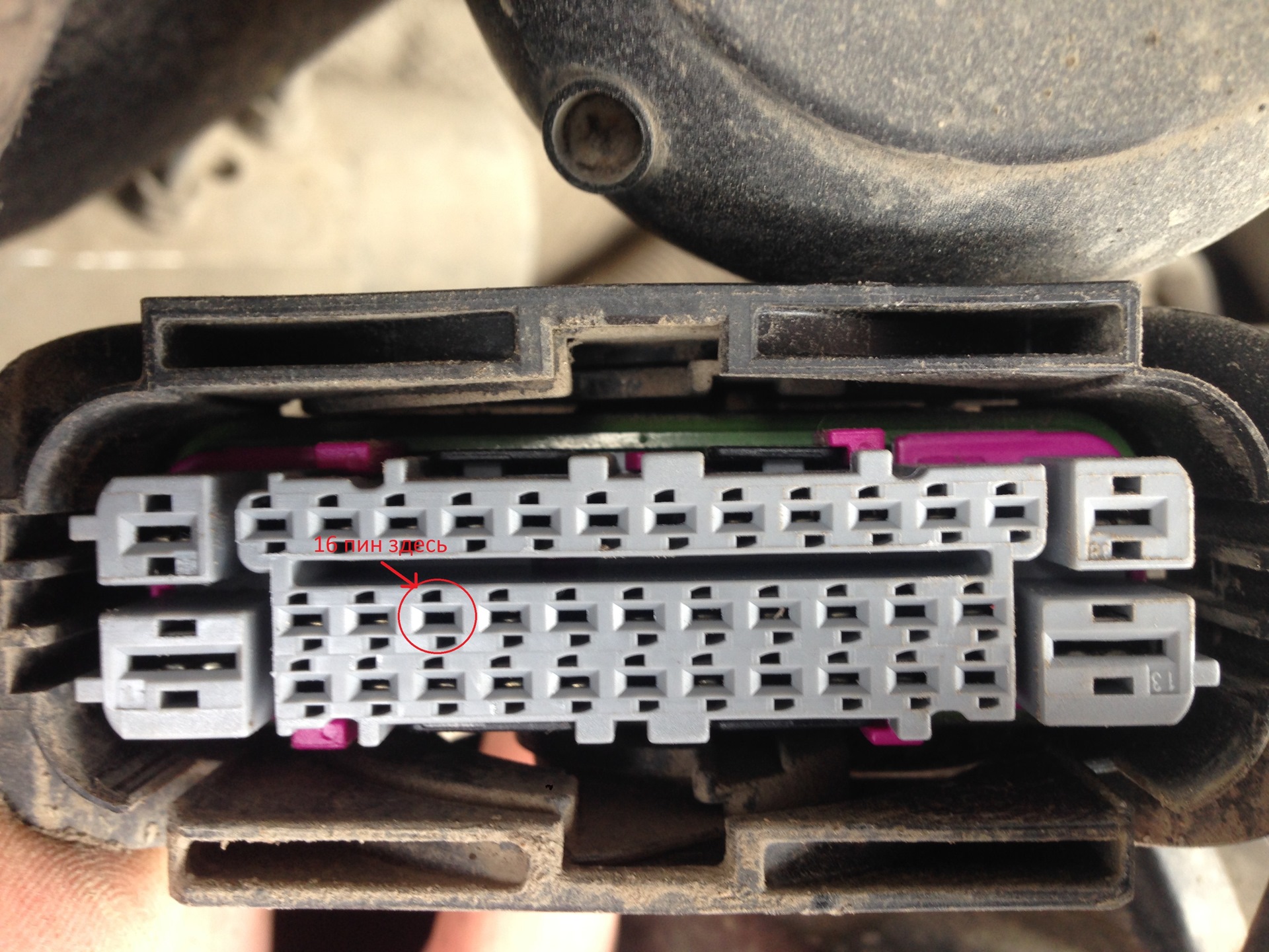

Но как оказалось это было не сложно. Просунув провод, переходим к разъему блока ABS. Для снятия фишки отодвигаем красную защелку, потом открываем зажим, повернув его на 180 градусов.
аккуратно снимаем
Подключать нужно в 16 пин
Вытаскиваем булавкой заглушку из 16 пина
Вставляем вместо нее наш провод. Мне пришлось разбирать 2 раза, так как из за неудобного положения, я не досунул провод на место, соответственно не было контакта, пришлось снова снимать. Вообщем для меня самое сложное оказалось, это вставить пин на место.

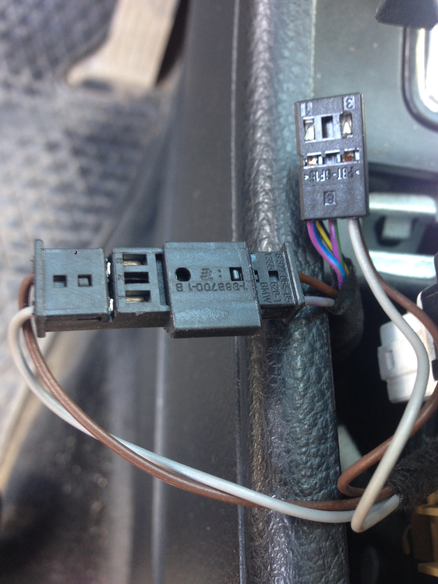

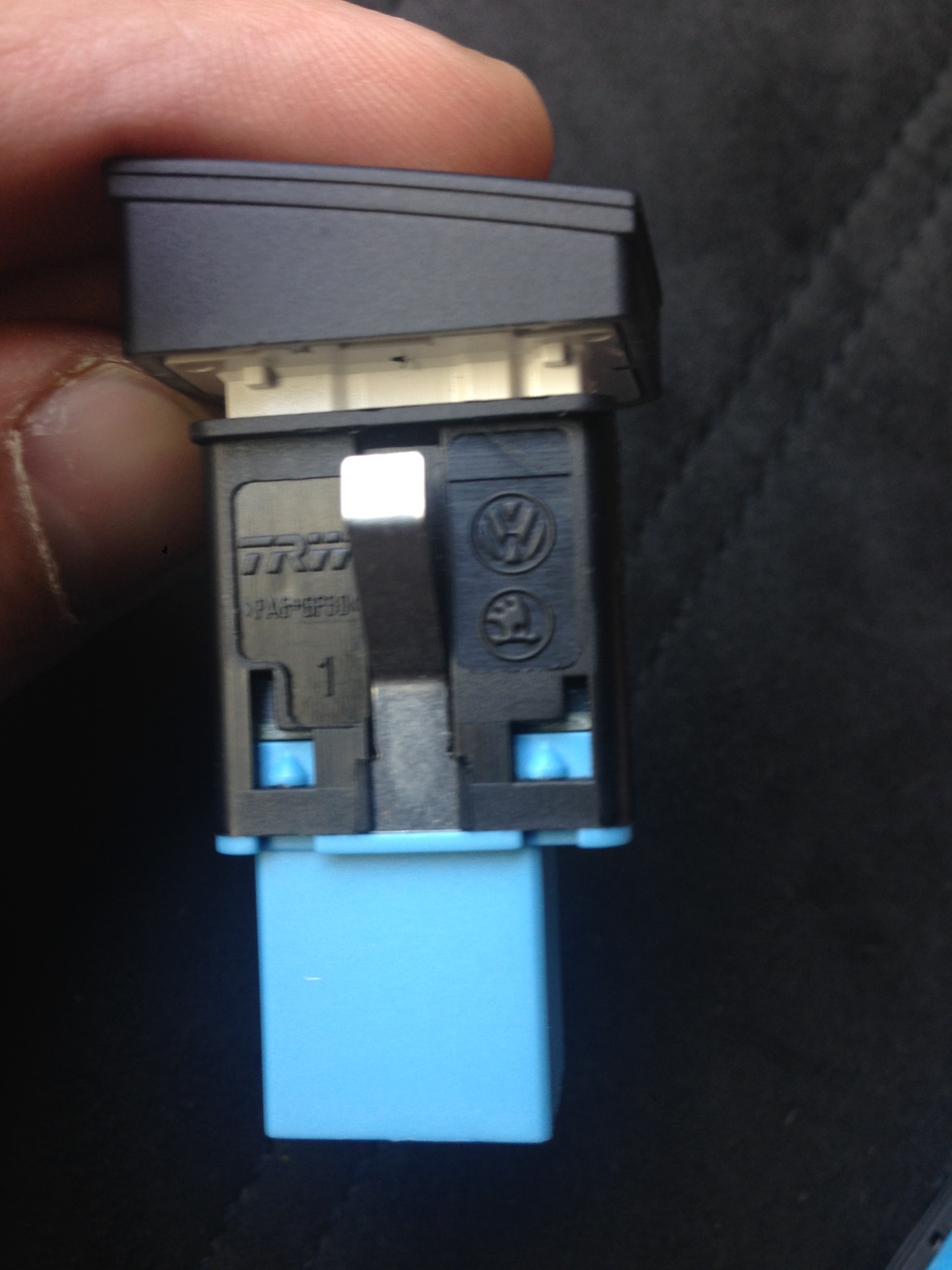

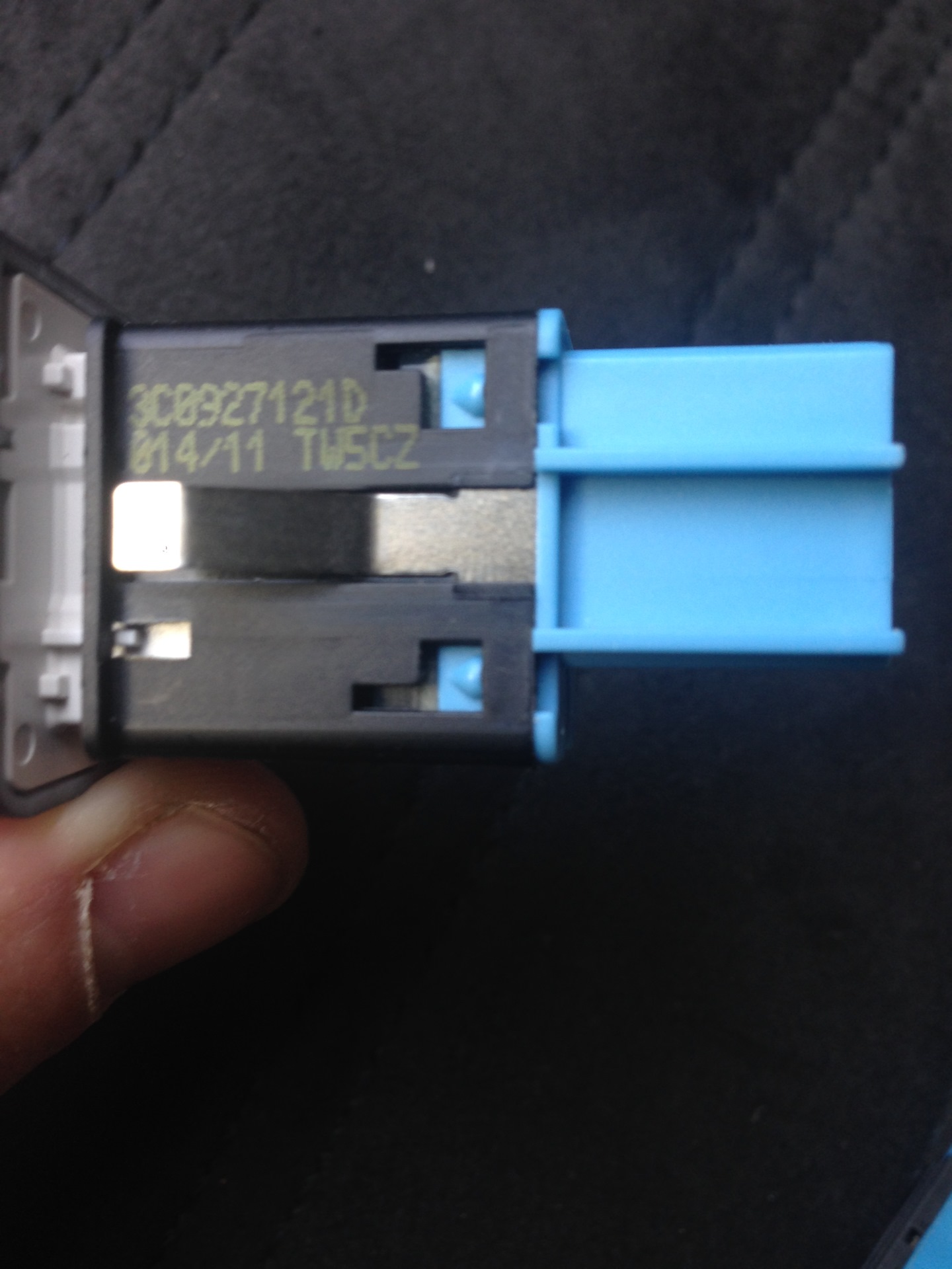

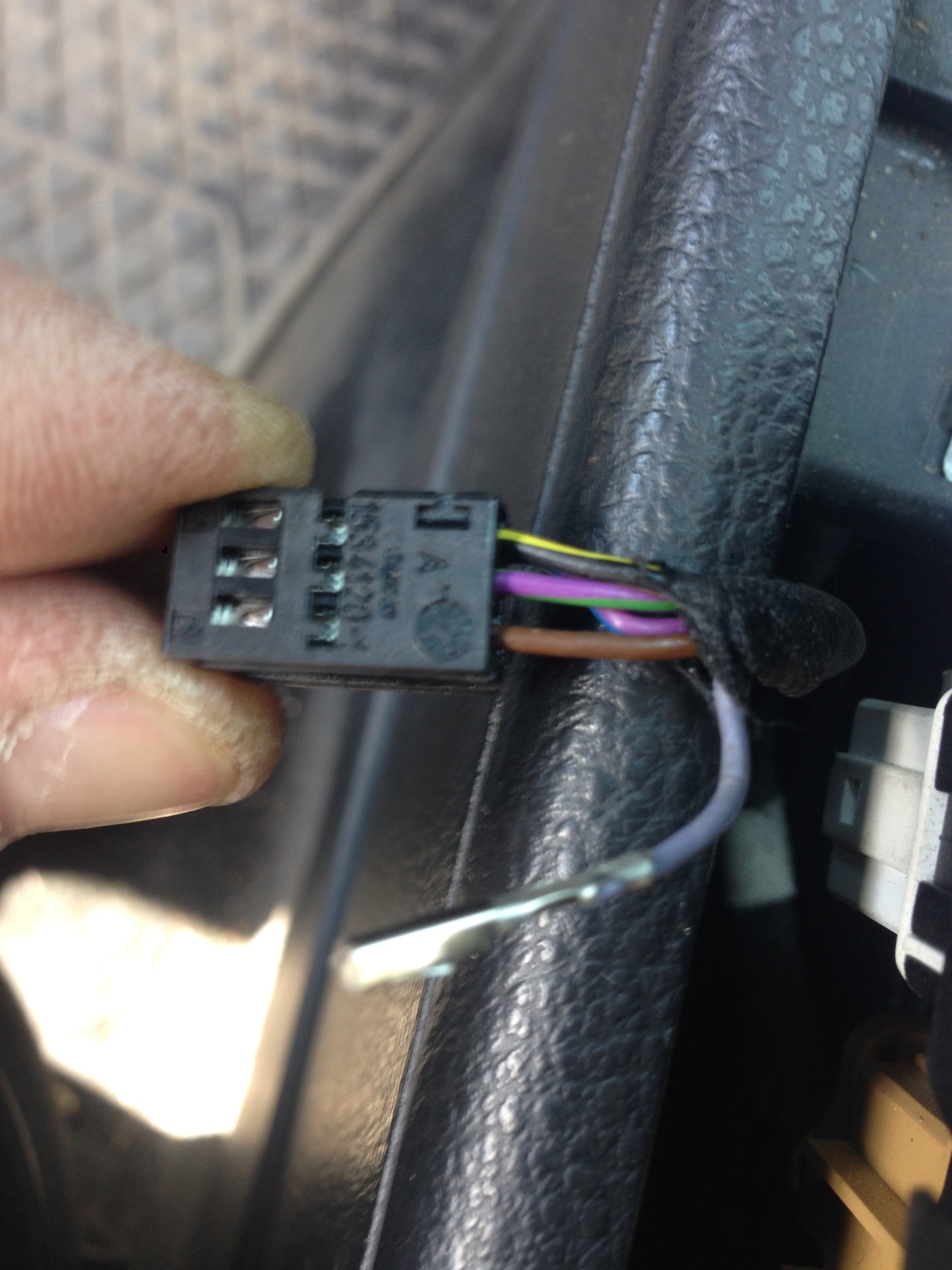

Далее идем в салон подключать провода. Нам понадобятся кнопка ESP или AUTO HOLD. Снимает ответную часть и аккуратно вынимаем серый и коричневый провод
Вместо них вставляем серый и коричневый провод, соответственно, которые идут от кнопки SET. А провода, которые вынули, вставляем в переходник, который идет в комплекте с кнопкой SET. Вообщем должно получиться так:
На этом с подключением заканчиваем, можно собирать все обратно.
И подсветка на месте

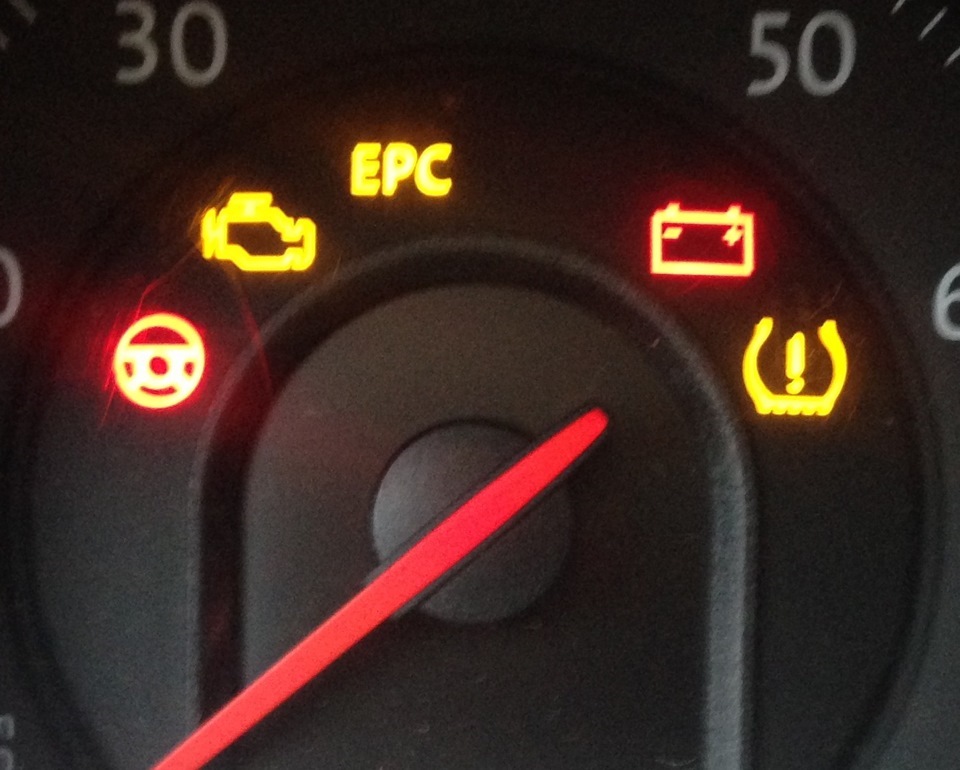

Заходим в 03 блок (АБС) — 07 кодирование. Далее вспоминаем математику, кому сложно, можно взять калькулятор. Нам нужно к текущей кодировке прибавить 2048, выполнить, и если все правильно и блок поддерживает, то вы услышите короткий писк. Выключаем зажигание, включаем, и на приборке видим новую пиктограмму

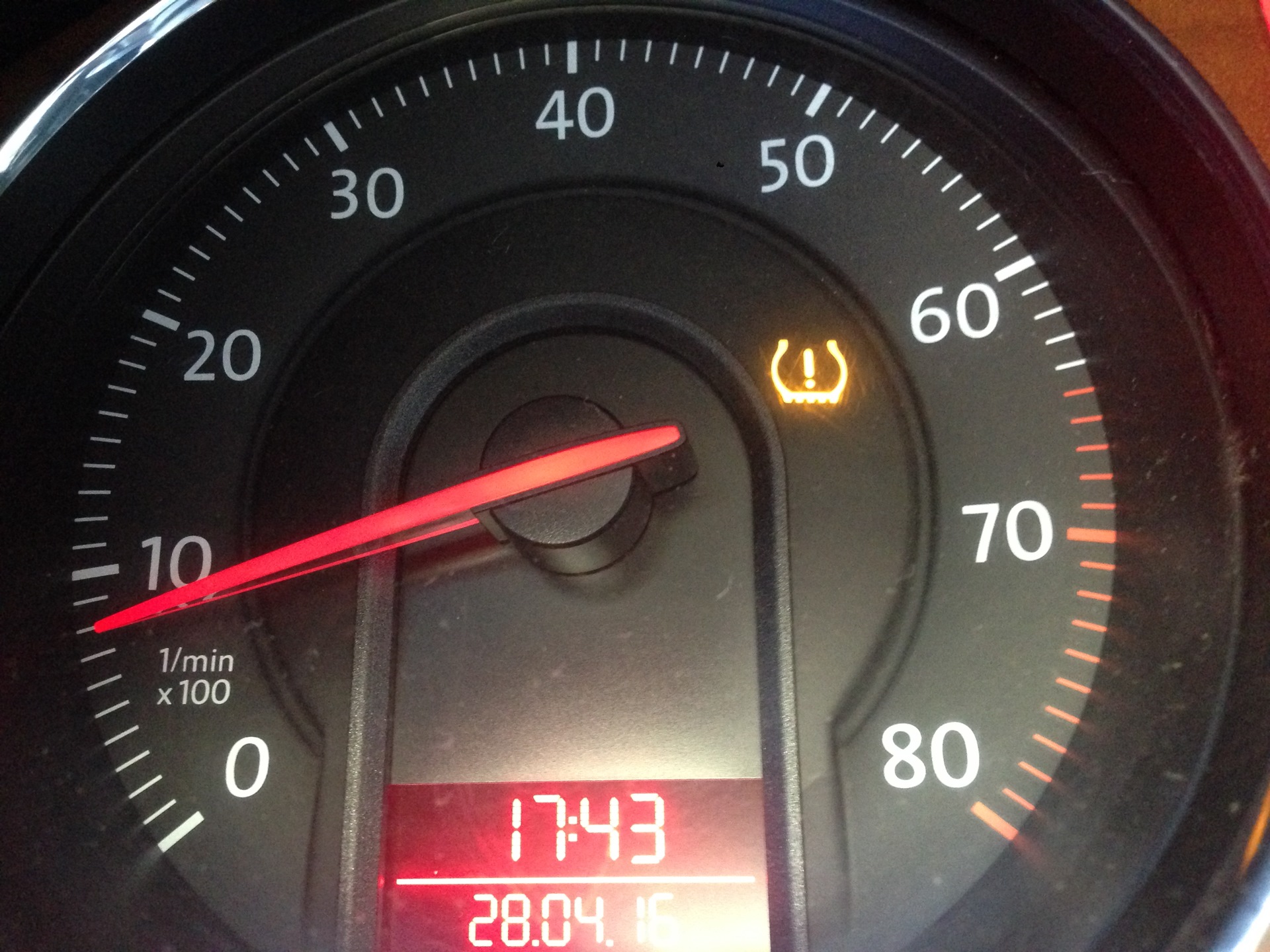

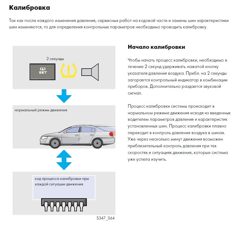

Далее переходим к заключительному этапу — калибровка
При нажатии на кнопку SET, на панели загорается соответствующая пиктограмма, значит мы все сделали правильно

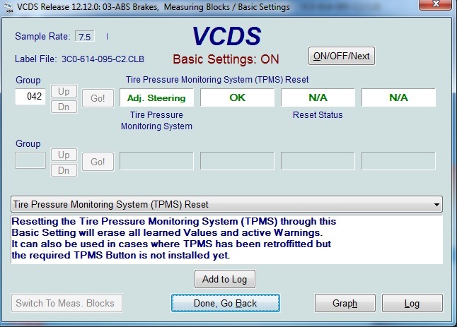

Теперь информация для тех у кого есть шнурок, блок АБС поддерживает данную функцию, но кнопки нет
Не отчаивайтесь. Активируйте функцию шнурком, и в случае срабатывания, например, при проколе колеса, берете шнурок, заходим в 03 блок — базовые настройки — 042 группа — жмем вкл\выкл
Пиктограмма потухнет, калибровка пройдет автоматически при движении.

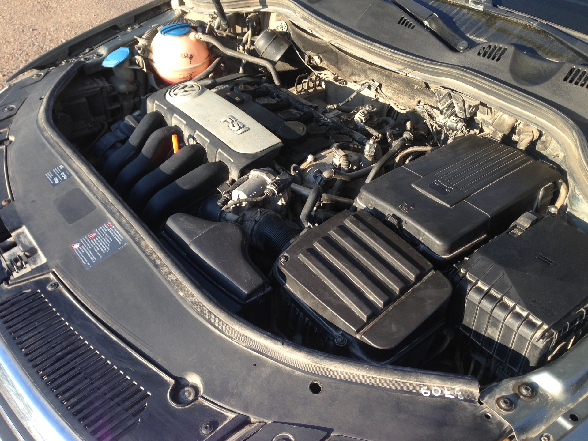

Ну и в завершении решил помыть под капотом после зимы, на мойке боюсь это делать, поэтому взял губку и начал протирать. Вот результат

Тема даже сейчас актуальна! Это мне одному кажется или не верно указан номер пина для вставки на картинке, не правильно отметили? Не 16 а 15 или всё таки нужно в 16 втавлять?

а я один чайник тут?! у меня с завода такая стоит! но как она работает я так и не понял! как ее активировать и как она понимает что колесо спустило?!
Есть они с завода, встречал на машинах 2008 года. Раз стоит должна быть активирована. При включении зажигания пиктограмма есть? Машина запоминает как крутятся 4 колеса в разных режимах, и если одно спустит, примерно на 0,4 атмосферы, соответсвенно вращаться ему будет тяжелее, машина это понимает и выдаёт пиктограмму. У меня было так: откалибровал на зимней резине на 16, одно колесо было подспущенно в отличим от других, сменил на лето 17, соответственно и все колёса накачал одинаково, выехал на трассу и словил пиктограмму
Проверю седня! Спецом подспущу колесо на 0.5)
Только проехать возможно придётся несколько км, у меня по городу промолчал, на трассе сразу загорелось
