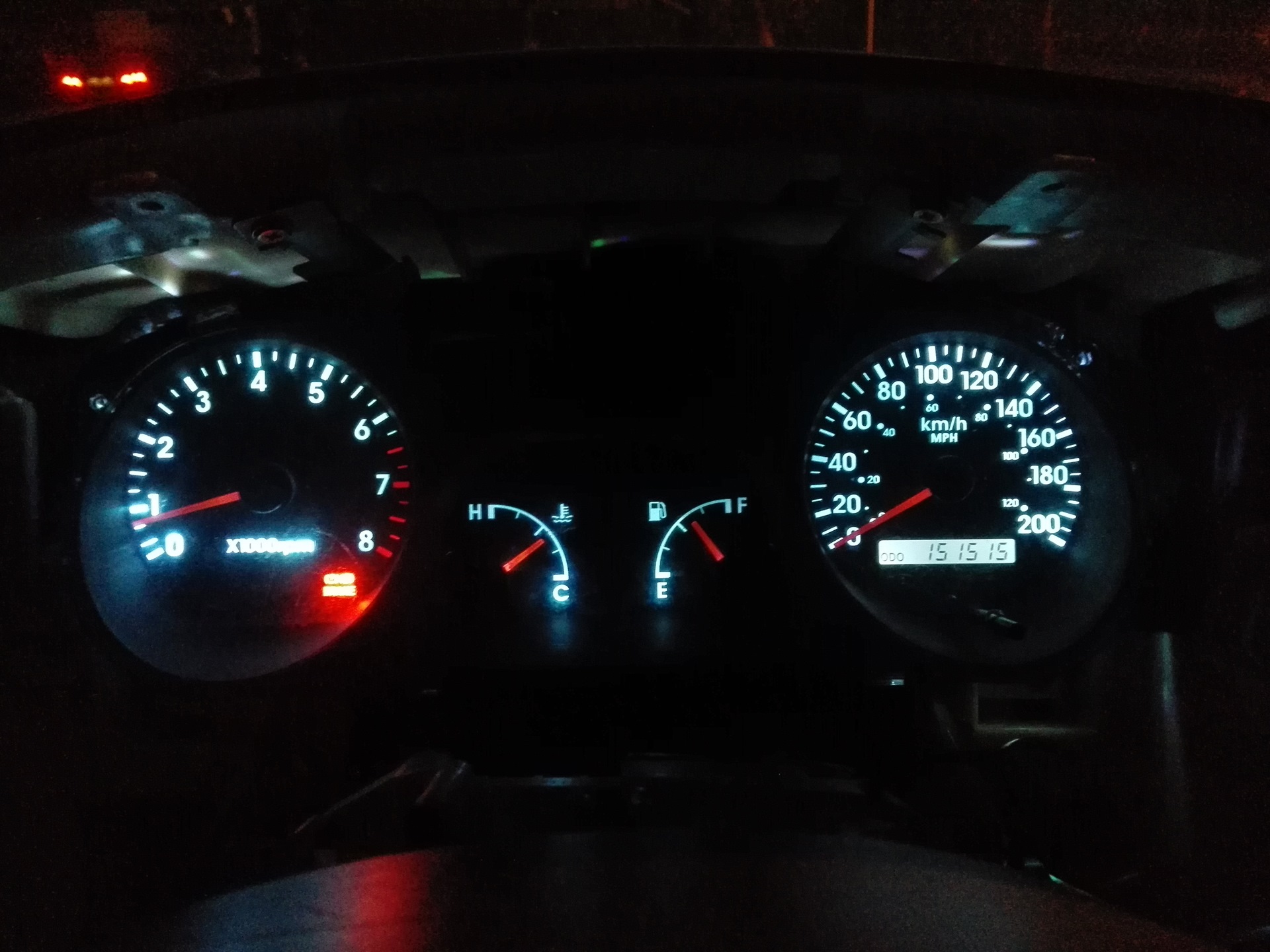

Всем доброго времени суток. сегодня наконец то нашел немного времени и продиагностировал рулевую. В итоге был куплен новый ремень гидро-усилителя, крестовины как оказалось тоже вышли из строя, купил 2 жигулёвские, говорят они подходят. На днях буду менять. Ну и надоело мне ездить с тёмной панелью, так как все потихоньку переходят на диоды, то и я решил немного поэксперементировать немного. Начал с разборки панели.

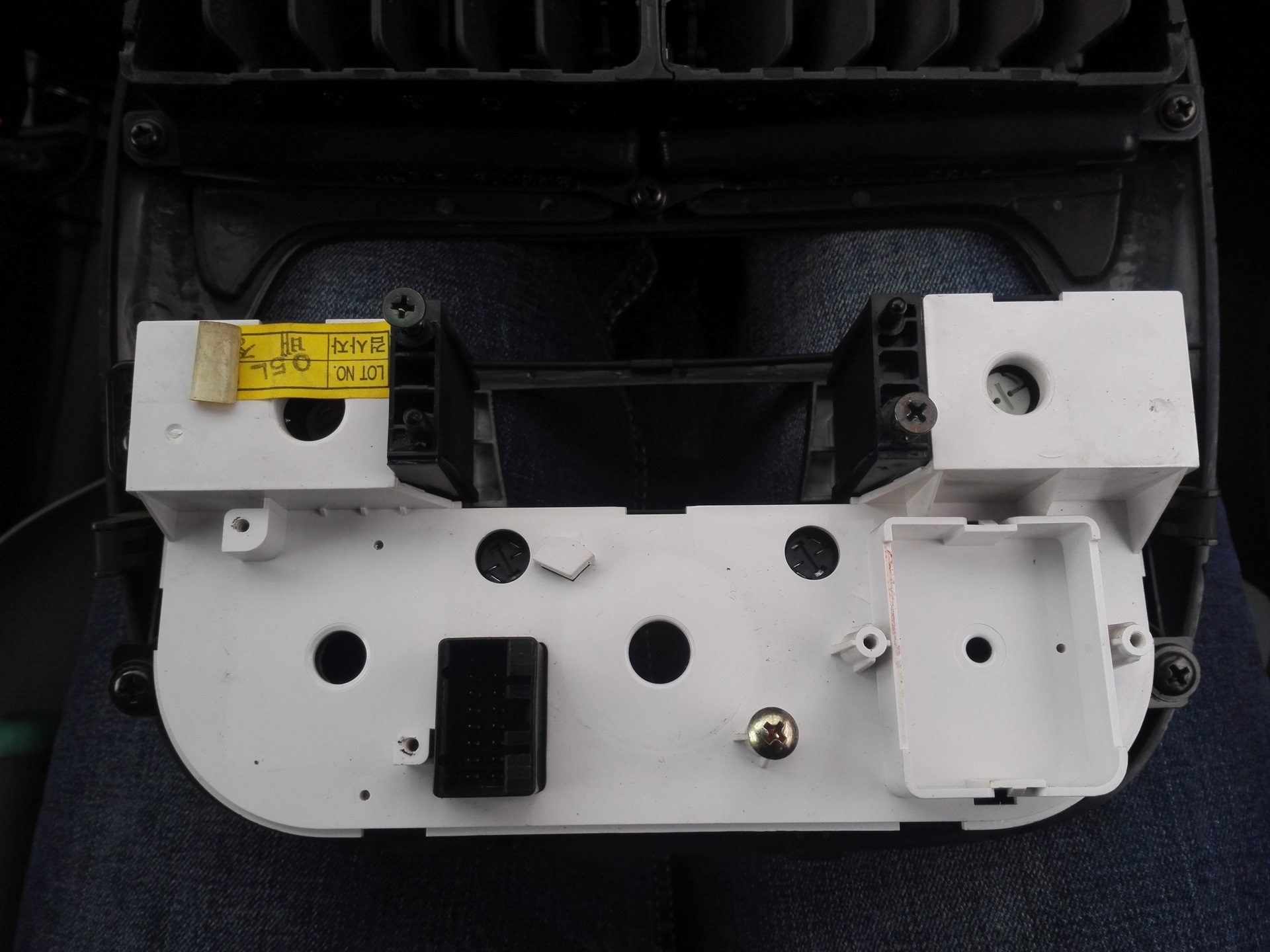

Снял панель и ручки переключения
Снимаем все лишнее
ленту решил клеить на торец, чтобы не слепило
После занялся подсветкой кнопок
Далее началась разборка панели
Под разбор попало всё
Долой всё лишнее
Снял стекло с пластиком
Вместе с приборами, ну а дальше по накатанной ранее схеме, всё с торца
Далее сборка в обратном порядке
Ну и естественно результат вечером как стемнело, сама панель… Пробег удачный 151515 )))
Лента цветная, на ней +12в а остальные массой управляются, да и потом с другими цветами эксперементировал когда, на нём лучше видно цвета красной зоны, или температура например холодно или тепло, а на остальных не очень разборчиво
запусти каждый цвет через микро зажимную кнопку миллион оттенков не получишь, но тыкая разные кнопки в разных компановках получишь интересные цвета или например так в местах соединений ленты, перекусывай ноги и спайкой меняй местами провода и будет например по средине красный а бока синий, ну и куча вариантов в таком плане
Репу чешу куда лед ленту паять, в место где лампочки стоят 2v, в шлейф паралелить?

судя по ленте она же много цветная, почему ты только один один подключил?
если не захочешь делать как я писал выше, то просто припаяй проводки на приборку к лампочке
Спасибо, сделаю так)
У меня вчера лампочки на приборке сдохли, думал про это! Надо такое же сегодня приделать! лента на 12в?
Да12 вольтовая
