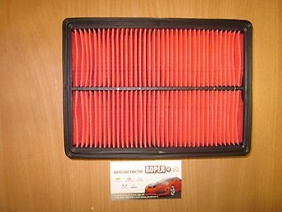

При нажатии на газ машина начинает сильно тупить и не ехать. Если нажать слегонька, тяга есть.
Отец говорил о забившихся фильтрах.
В итоге купил воздушный фильтр JD
И заказал AMC Mf 541 топливный фильтр. Посмотрим на результаты после замены.
И подскажите, пожалуйста, по расходу. После 1.7 реношного моно-инжектора машинка показалась чрезмерно прожорливой. Около 8л/100 трасса, город больше 10 летом без прогреве. Это норма? Что можно посмотреть? Автомат 3 скорости.

у меня трасса 5-6, город в 10 ку укладываюсь!
Также рекомендую поправить зажигание.
Трасса 5-6. Город 8. С кондеем 9. Разбирайтесь с топлиной системой. И промывайте дроссель. Также замените масло в двс и коробке.
3 ст. автомат по трассе больше потребляет, чем 4-ст., если ехать более 100 км/ч
А по-поводу пропажи тяги. Была у меня подобная ситуация, симптомы те же, единственное, подтраивала еще. Предлагаю тоже съездить на диагностику. www.drive2.ru/l/7283353/
я нормой не считаю, зимой выше 10 в городе не было. без пробок
www.drive2.ru/l/3895176/
Правда или нет, не знаю, собираюсь пробовать. Расход у меня такой же, особенно зимой 12+ с прогревами естественно.
Пробуйте-пробуйте обязательно поможет.
Я меня сразу оба топливных фильтра, разница сразу стала заметна, машина гораздо лучше стала реагировать на педаль газа
Это норма
