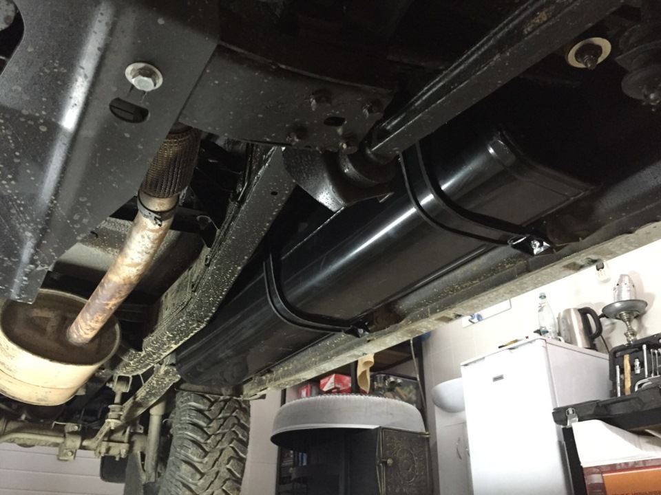

Продолжаю подводить авто под дальние поездки. Установил баки увеличенного объема. Были по 36 литров стало по 53. Получилось плюс 34 литра.

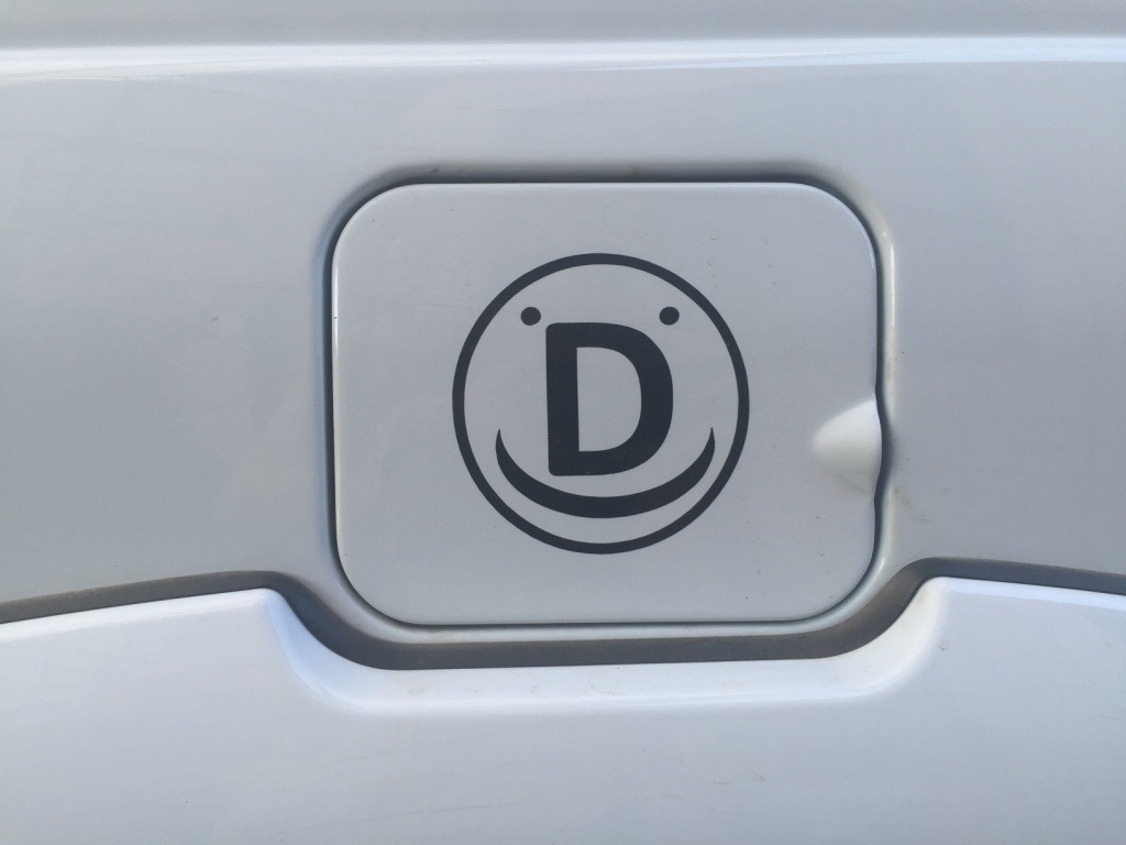

Самое главное-Фирменная наклейка на каждый бак от Deribas.:-)))

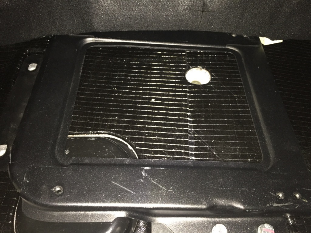

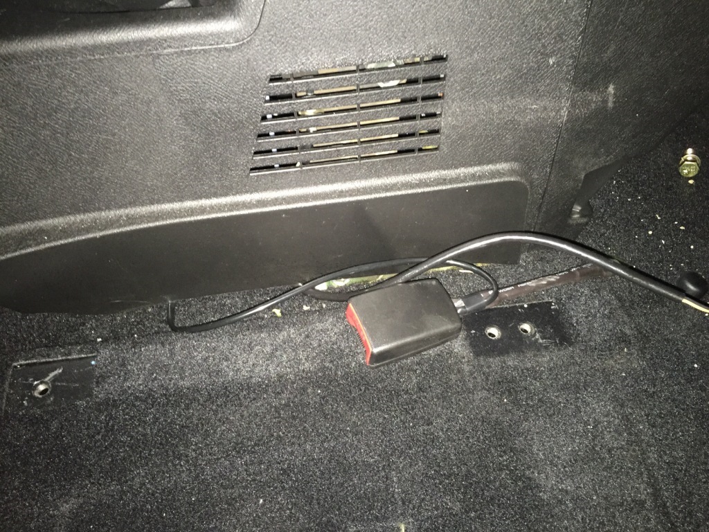

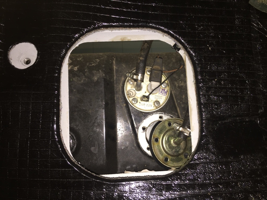

Снимаем сиденья. (как на Ладе- шесть болтов) Снятие занимает 5 минут, отсоединяем подогрев сидений и индикацию ремня безопасности(только водителя).
Под ковролином плита крепления сиденья, 8 болтов откручиваем и снимаем плиту.

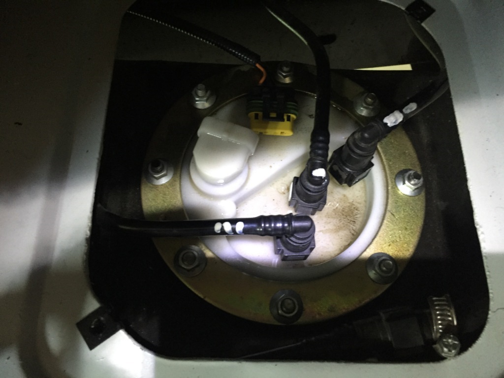

Под плитой лючок и, как видно, доступ к бакам и трубкам.
Левый бак
Правый бак

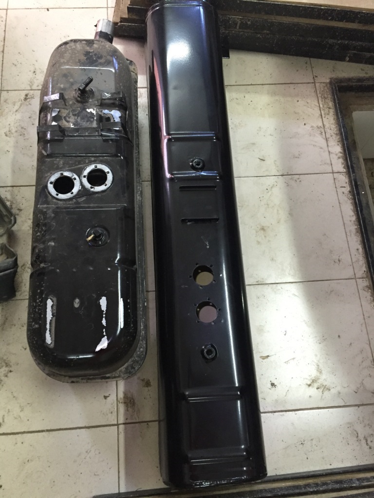

Снял родной бак и сравниваем с Бакором.
ДОСТОИНСТВА нового бака. Толщина металла больше. (родной, по ощущениям, сделан из жестянки:-))) Новый тяжелый и мощный.
На место встали без проблем.(в комплекте идут все крепления)
НЕДОСТАТКИ. Качество изготовления не порадовало, пришлось подгонять отверстия индикатора уровня под шпильки(расверливал отверстия во фланце). В комплекте не идут заливные шланги/гофры. Т.к. баки длиннее, родные не подходят. Пришлось мудрить-подгонять. Купил в магазине бензостойкий шланг и подсоединил.
Баки на месте.
Поехал на заправку и залил 100 литров!:-))))
Цена одного Бака 6000руб.
Всем добра и удачи!

Датчик топлива устанавливается только в одном положении.
У него одно отверстие смещено, надо было его покрутить и он должен был стать.
Там оба фланца не вставали на левом баке.
А как теперь датчик топлива работает?)
Так же, высота баков одинаковая.

ох, лишь бы на заправке из-за буковки D на крышке люка — не плеснули дизеля тебе…
а так баки — огонь :)))
