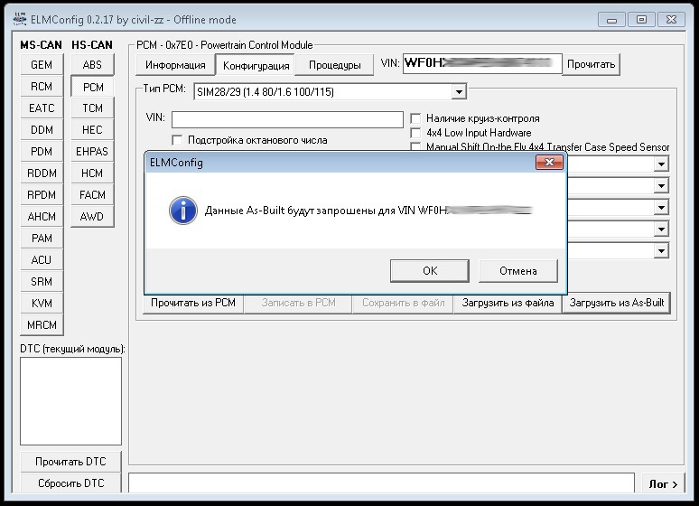

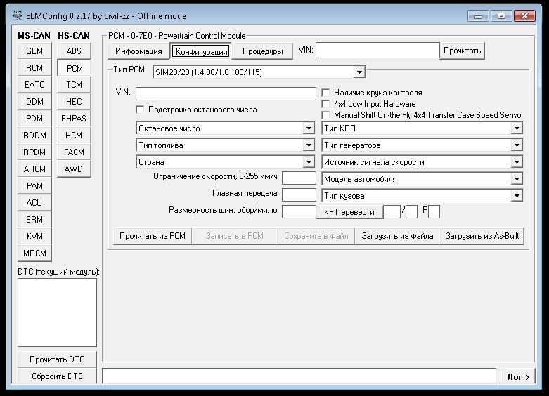

1. Запускаем программу ELMConfig и переходим в модуль "PCM" затем во вкладку "Конфигурация"
2. Заполняем поля "VIN" согласно с тех. паспортном автомобиля.
3. Проверяем наличие соединения с интернетом и нажимаем кнопку "Загрузить из As-Bulit" После все поля автоматически будут проставлены.

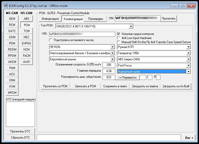

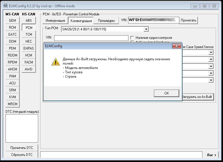

Как вы видите в конце программа просить в ручную заполнить след. пункты: Страна, Модель автомобиля, Тип кузова. Это обязательно для заполнения. После полученную конфигурацию можно сохранить в файл и загрузить в машину.

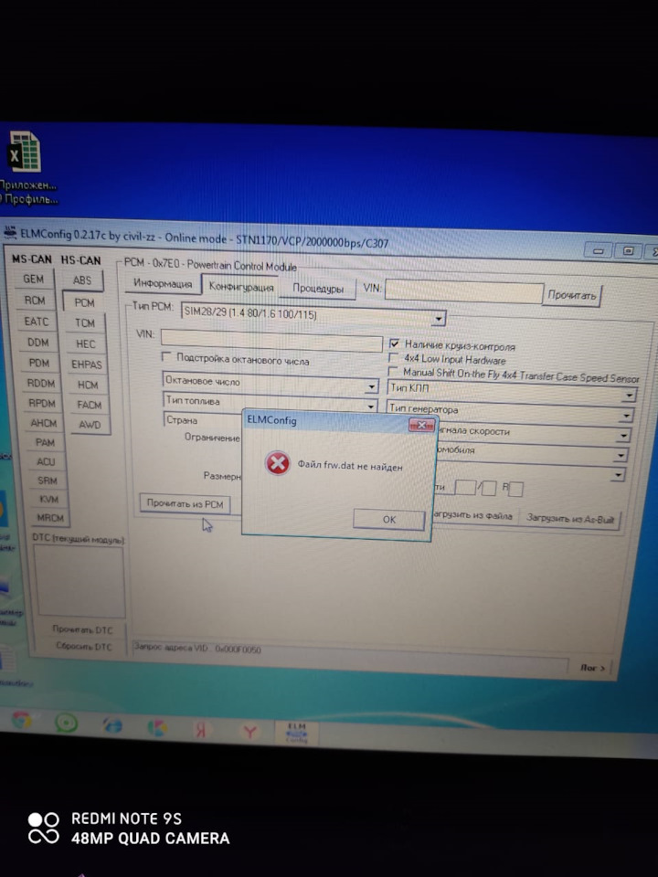

Во время прошивки сел аккумулятор на ноутбуке, зарядил зашил по новой но vid блок слетел, и не могу востоновить когда запрашивают данные

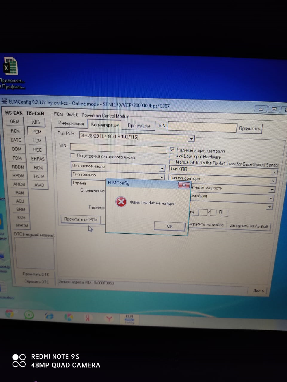

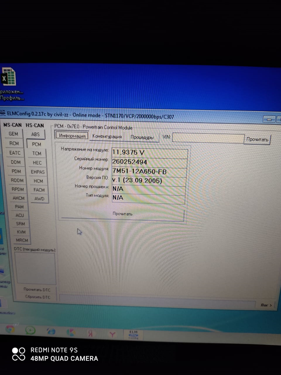

Подскажите пожалуйста как быть, номер прошивки и тип модуля не определился. Хотел активировать круйз контроль

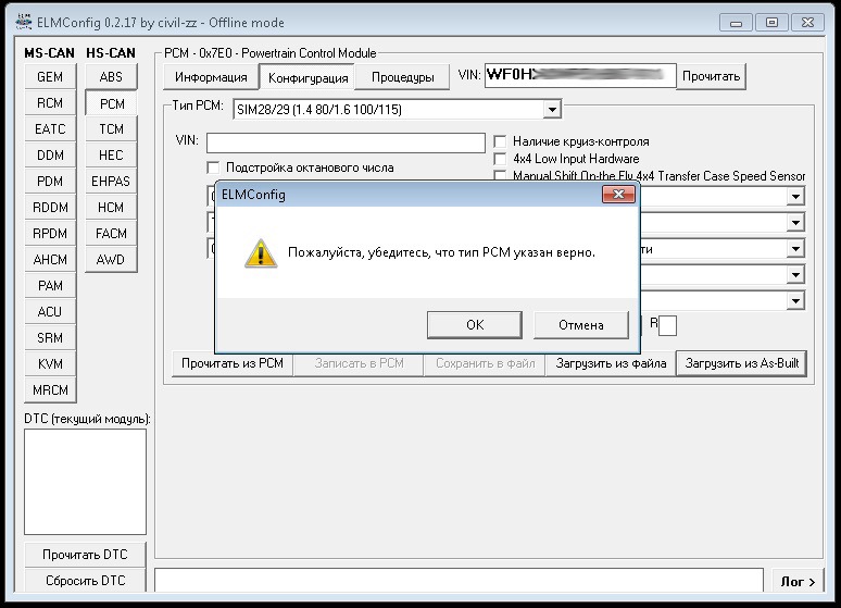

мой тип РСМ не такой какие там появляются. У меня 163л.с дизель.TXDA. Или эта прога мне не подходит? Форд Куга 1 АКПП.

А что делать если машина старая и через As-Built VID-блок восстановить не получается?
Есть один нюанс — данные As-Built для фф2 форд начал записывать только с 2007 года. Либо это связано с запусом межрестайла, либо с запуском Mondeo (что более вероятно). В любом случае, для машин до 2007 года As-Built скачать не удастся.

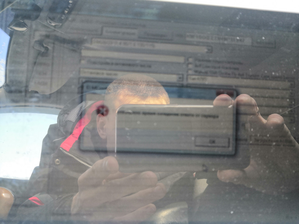

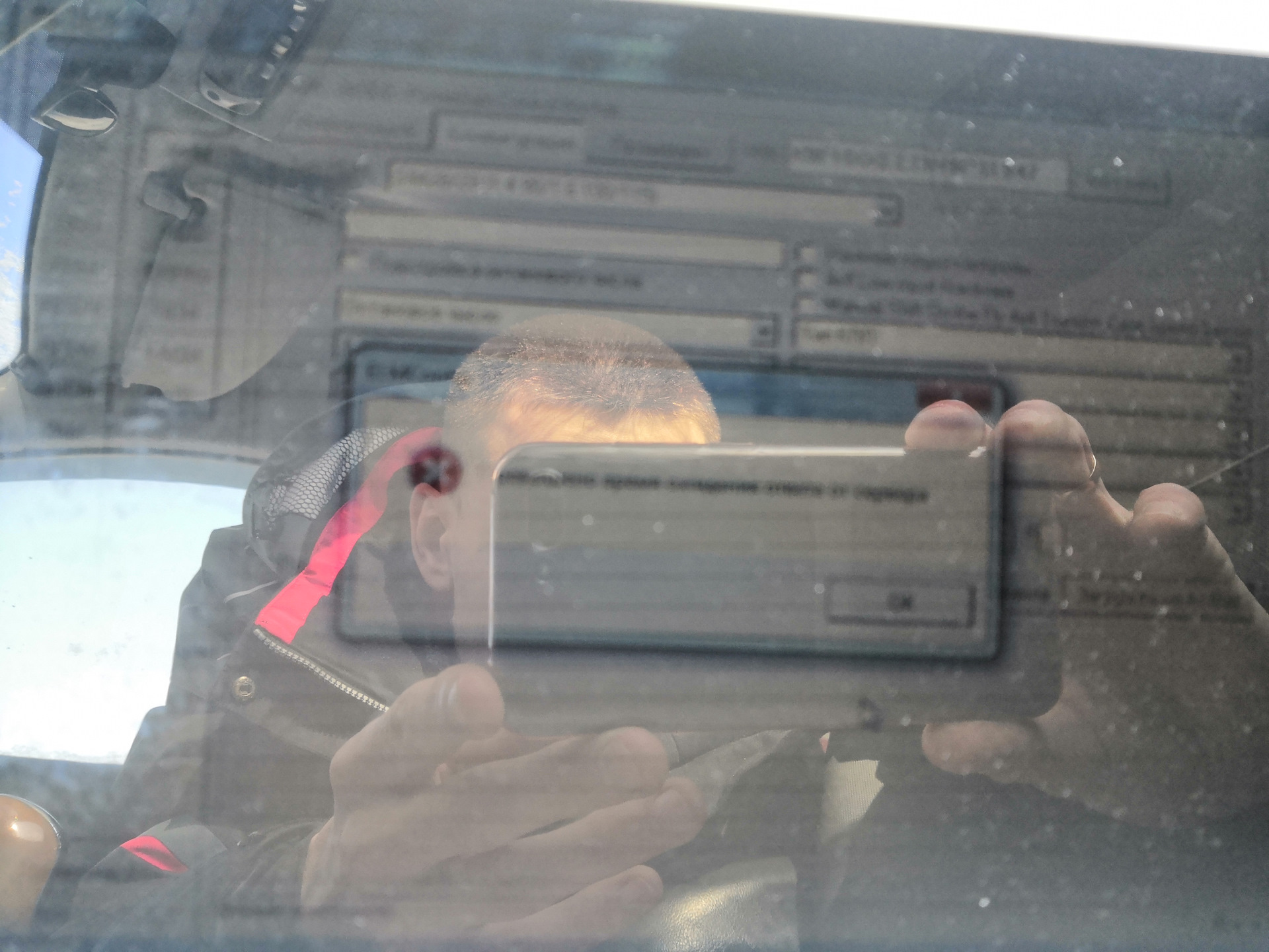

Здравствуй. Дмитрий подскажи. Ввел случайно чужой вид блок. написал все проставил, при заливке в пкм пишет неккоректный ответ от адаптера на запрос. 1085 no data

И все таки если машина 2005 года где взять данные Vid блока?
Нигде. асбилда для них не существует. Надо собирать самому.
