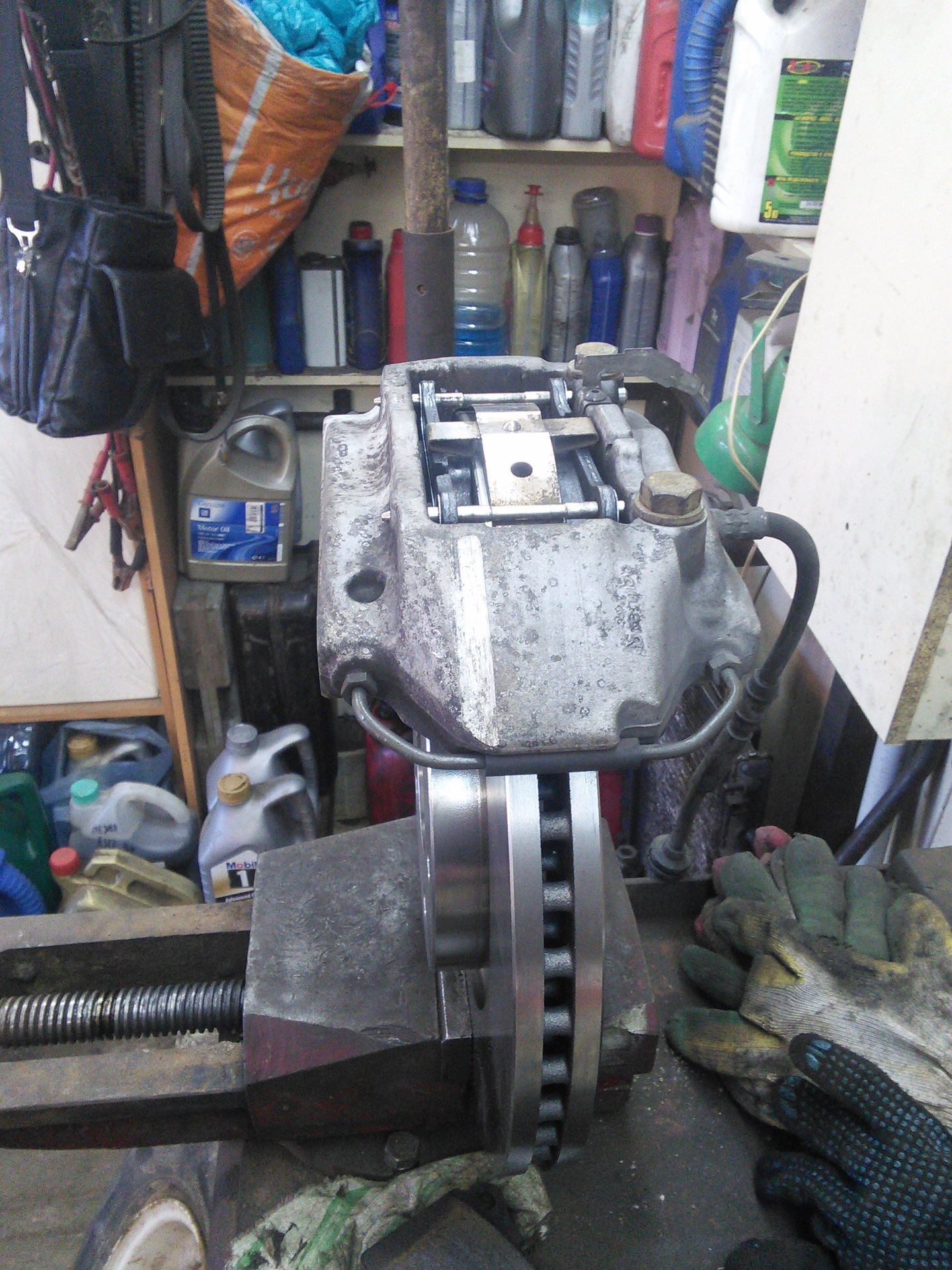

2 Максимально бюджетное решение в паре с 330мм+ тормозными дисками.

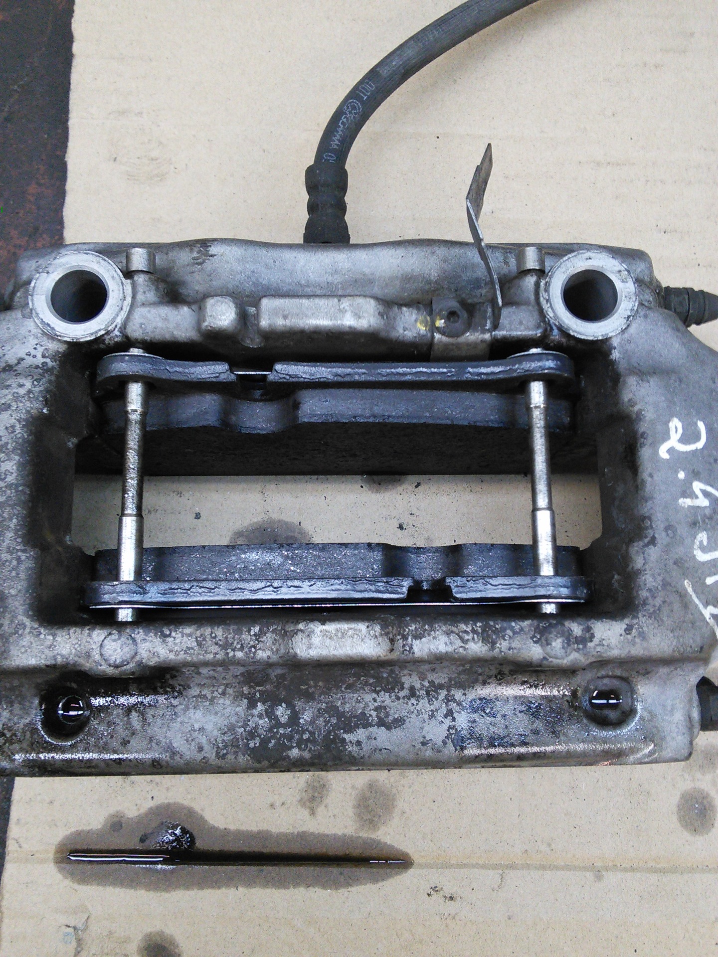

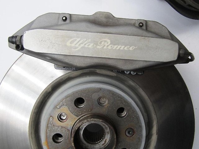

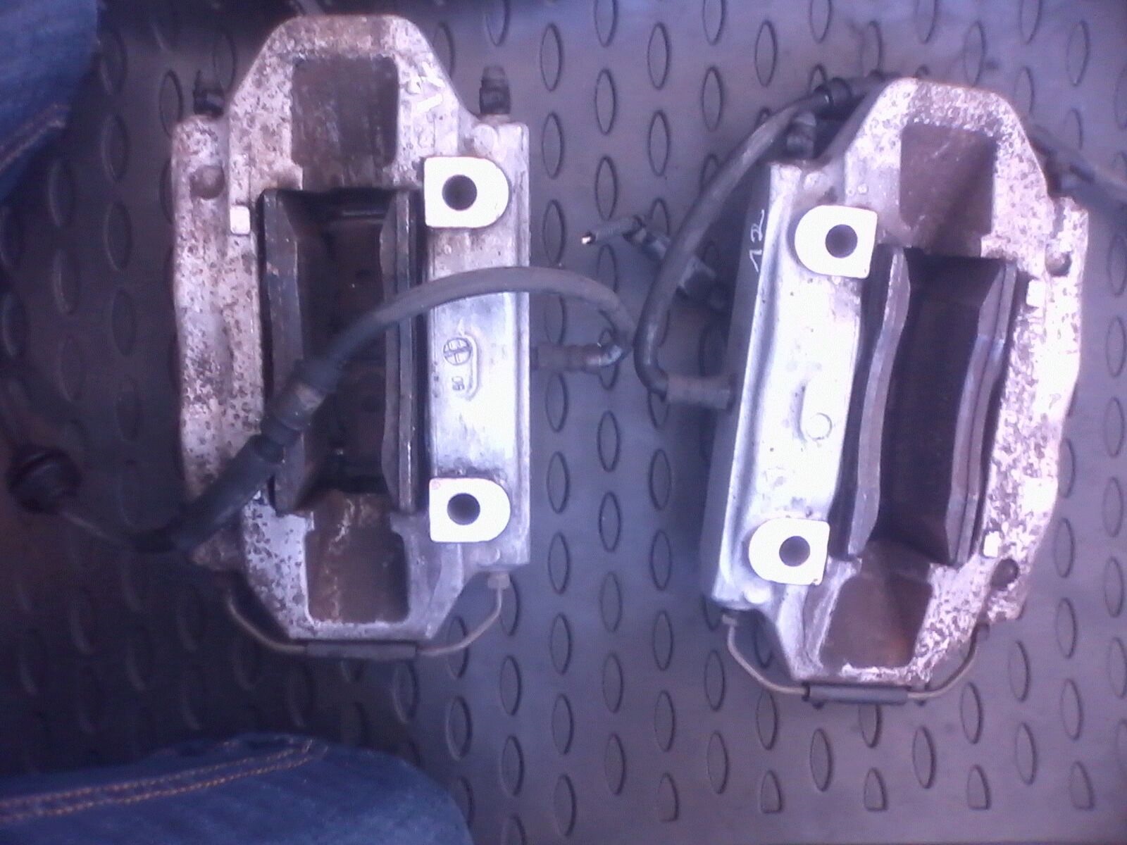

1 По непроверенной информации БОЛТ ОН подходят двух поршневые суппорта вместе с дисками от первого KIA SORENTO 2002-2005г/в. Правда необходимо немного ободрать ступицы снаружи, чтобы диск Соренто налез на ступицу Спортэйджа. Решение достаточно бюджетно, ведь комплект суппорта + диски б/у от соренто мне предлагали за сумму до 10 000р. Но взвесив все за и против я от него отказался. Причин две. Первая — диск соренто имеет наружний диаметр 300мм+, а не 330мм+. То есть под 16" колёсные диски это очень хороший бюджетный вариант. Но у меня то 17" колёсные диски. Вторая причина — тяжёлый двупоршневой суппорт старого соренто будет греметь на ямах, что будет меня сильно раздражать.

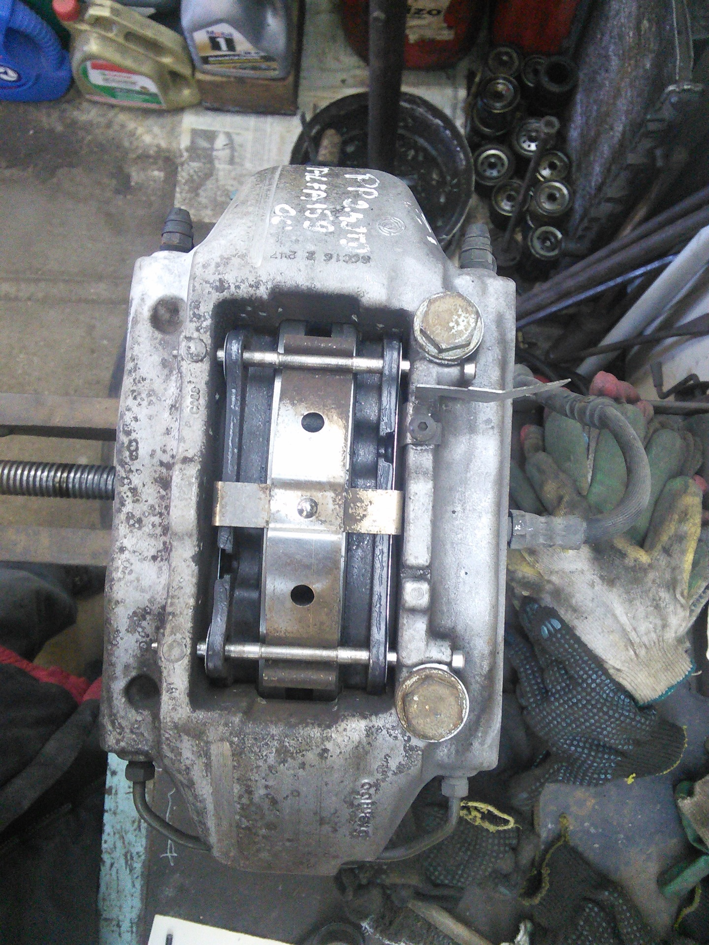

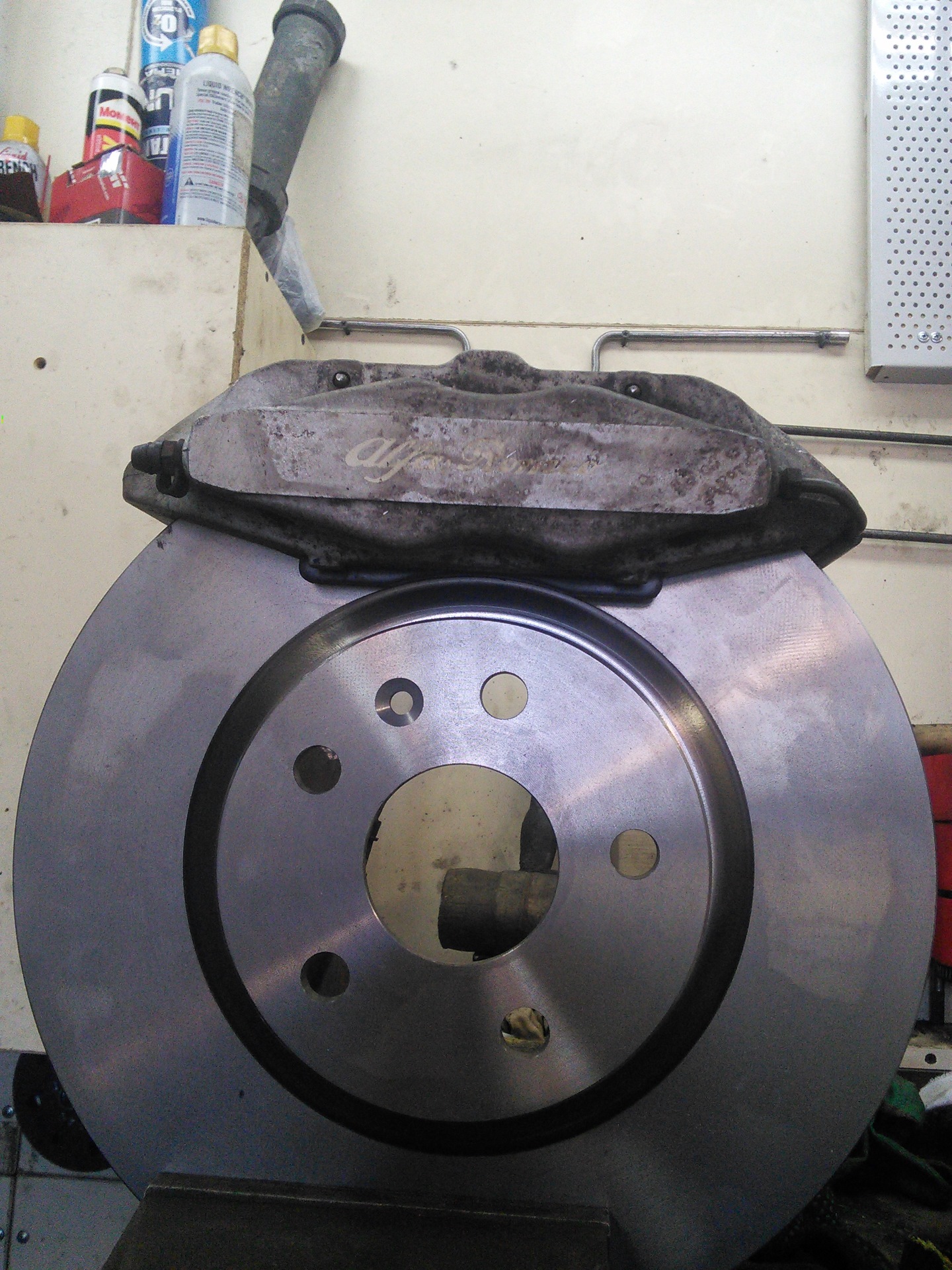

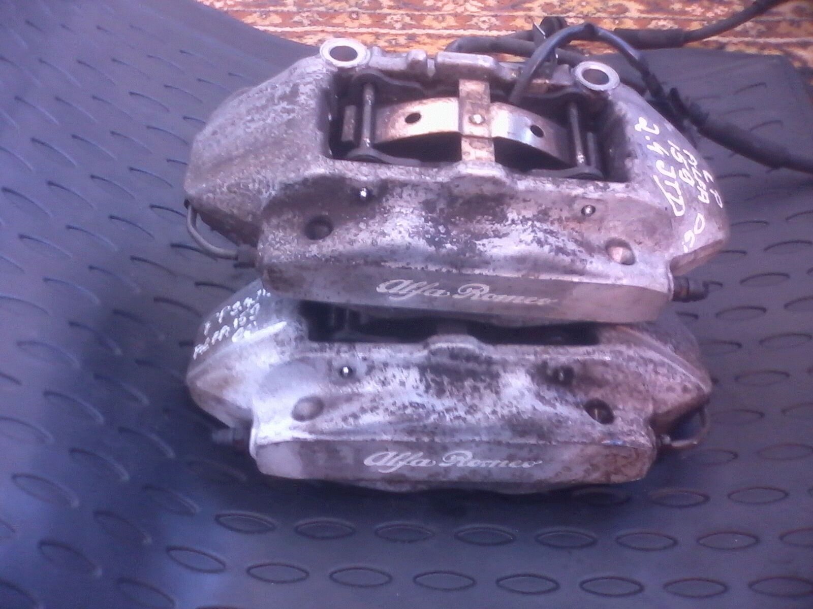

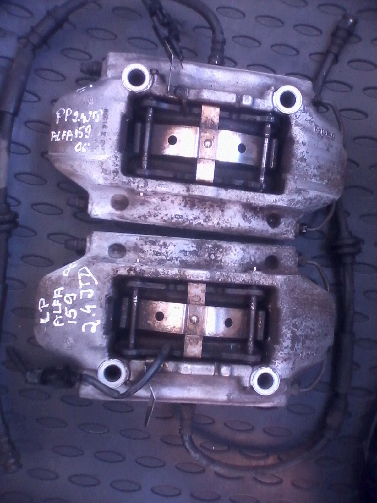

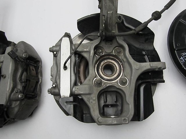

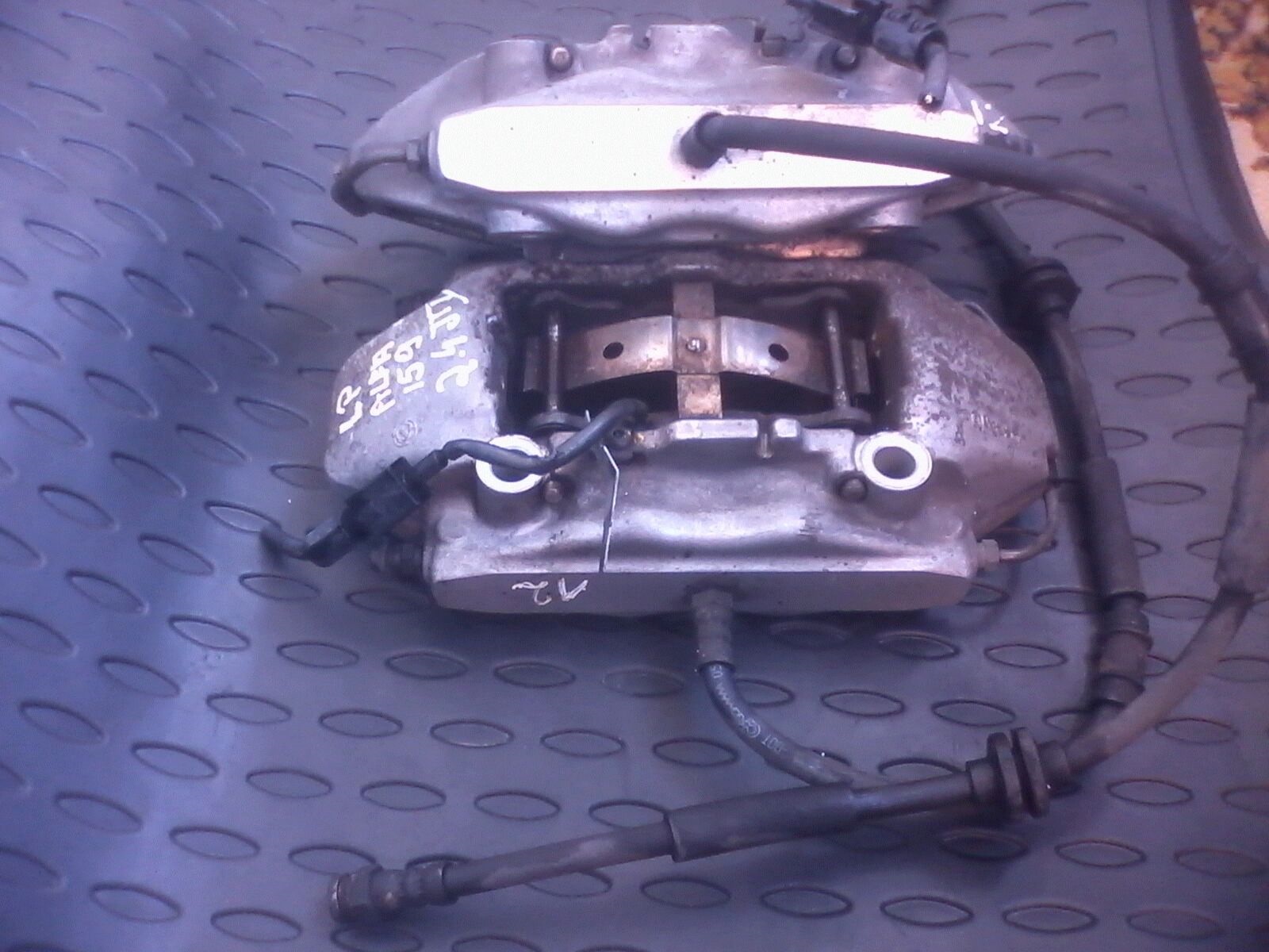

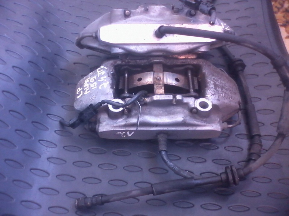

2 и 3 Пришлось увеличить бюджет и начать смотреть в сторону Брембо. Причём только с радиальным кркплением, ведь крепёжные уши суппорта очень далеко отходят от центра ступицы на поворотном кулаке спортэйджа. Соответственно суппорта брембо с ушами просто упруться в уши кулака и ничего путного из этого не выйдет.

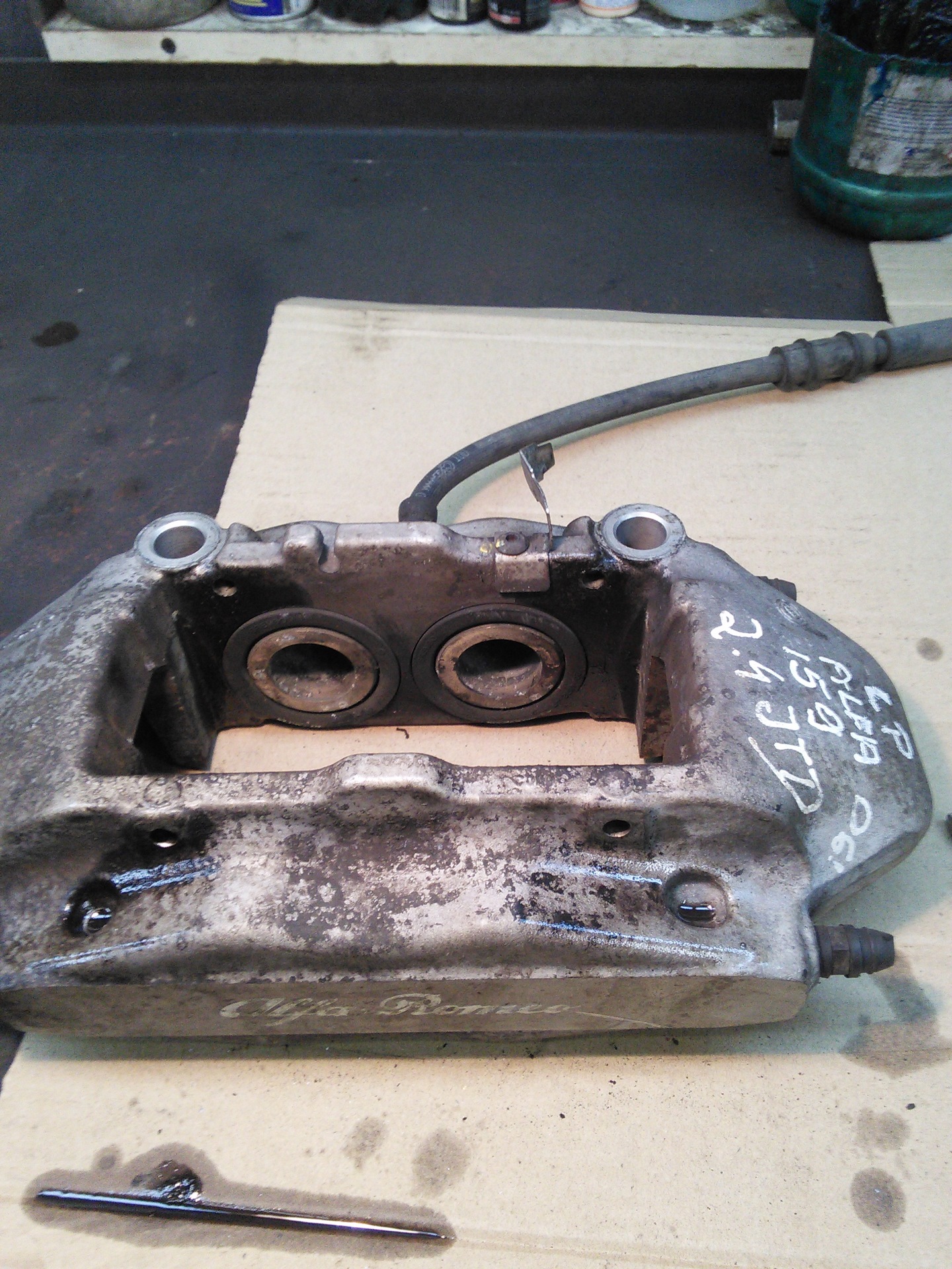

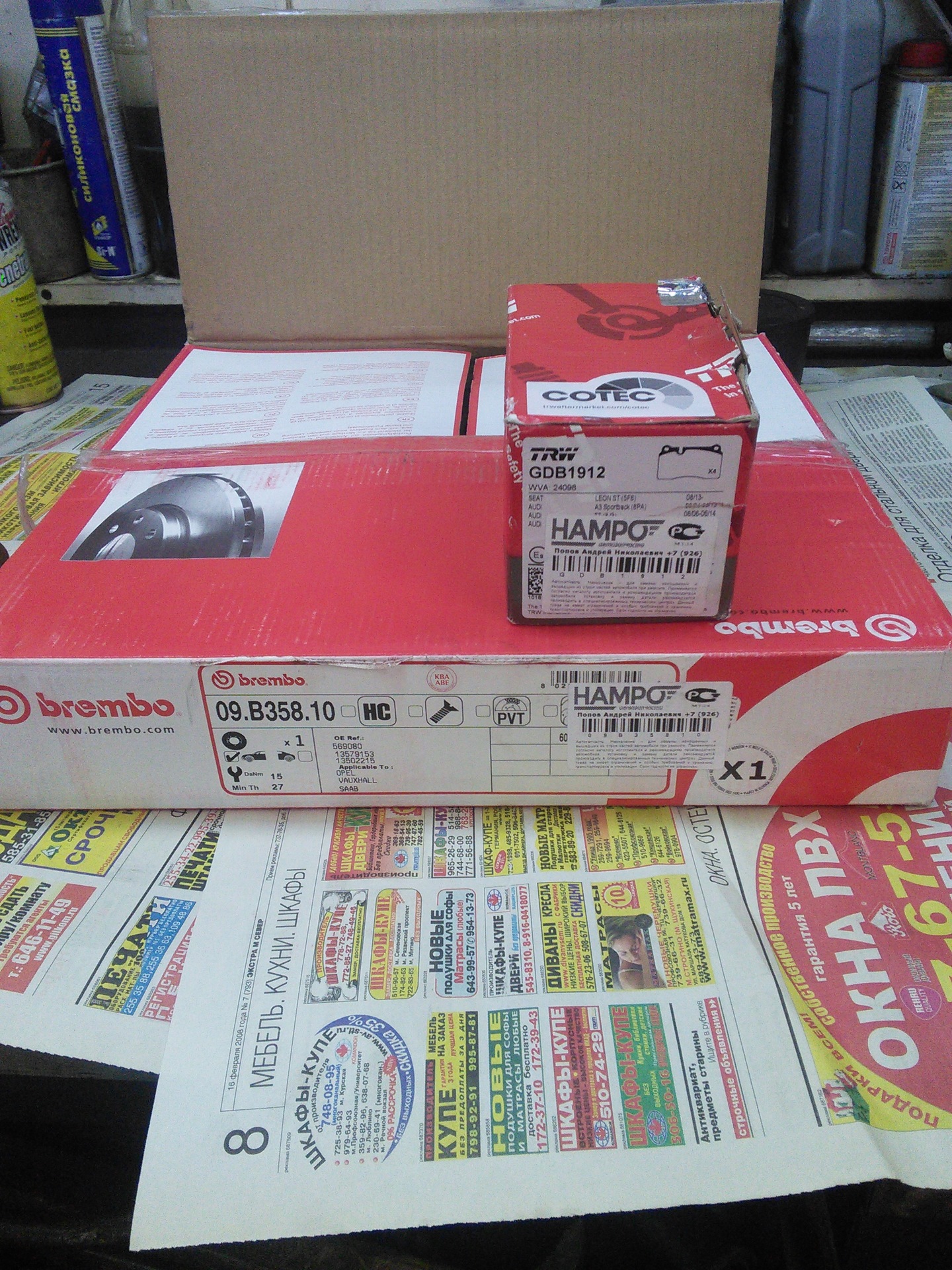

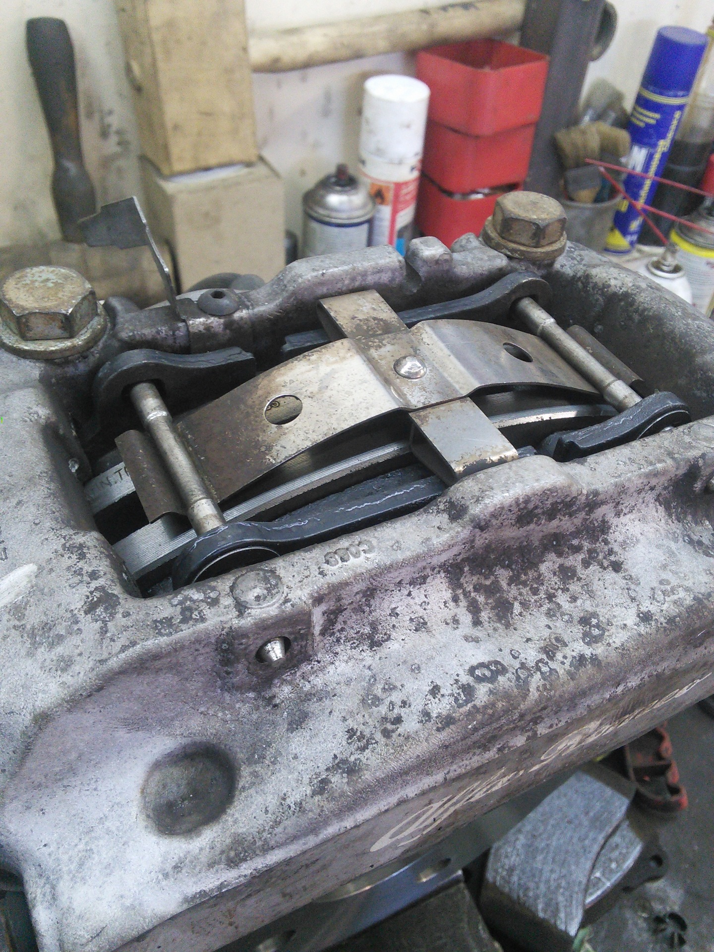

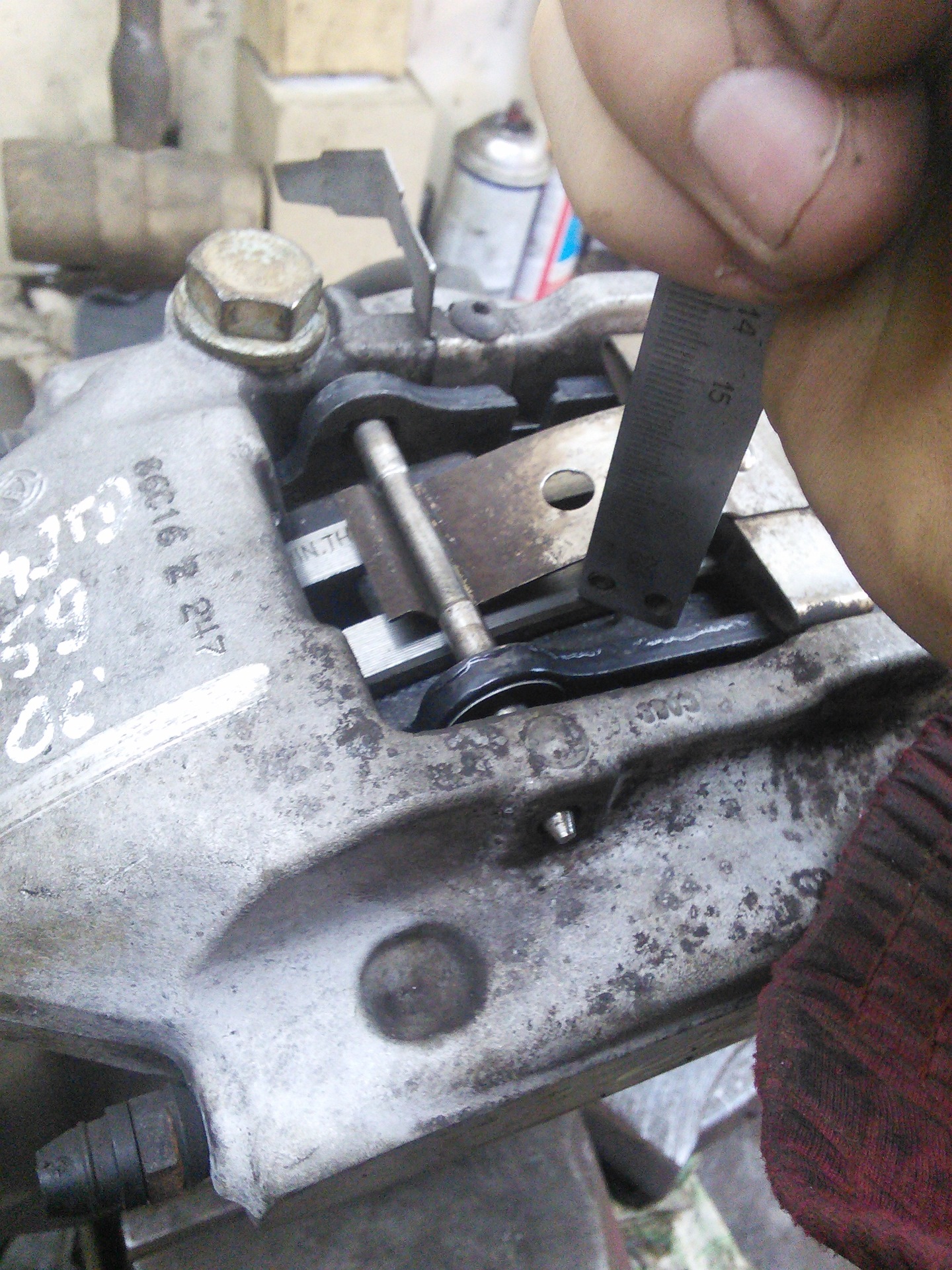

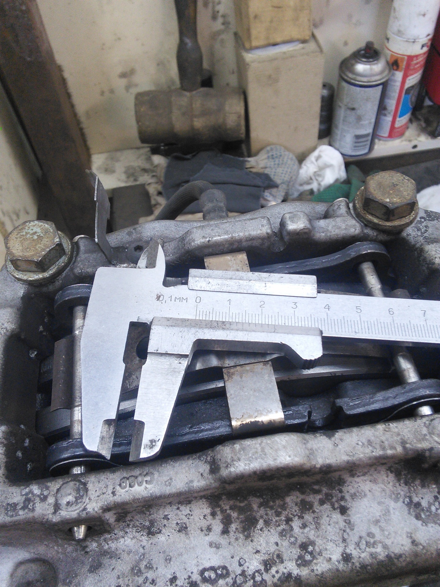

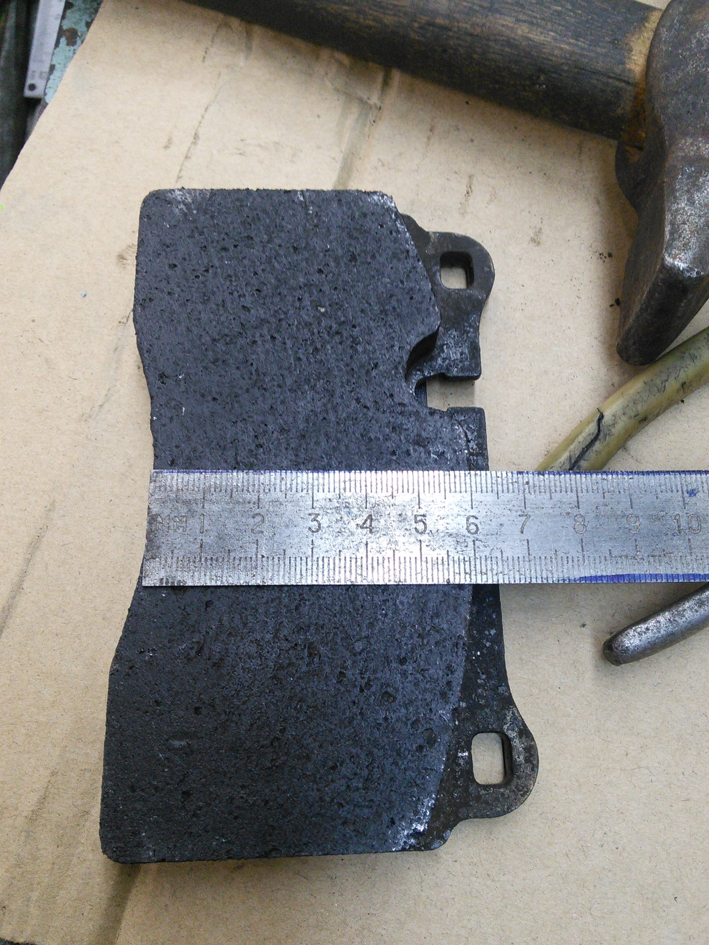

В итоге выбор пал на моноблочные четырёх поршневые суппорта брембо от альфа ромео на 42мм ассиметрично расположенных поршнях в паре с колодкой от ауди тт рс и тормозными дисками опель 337мм.

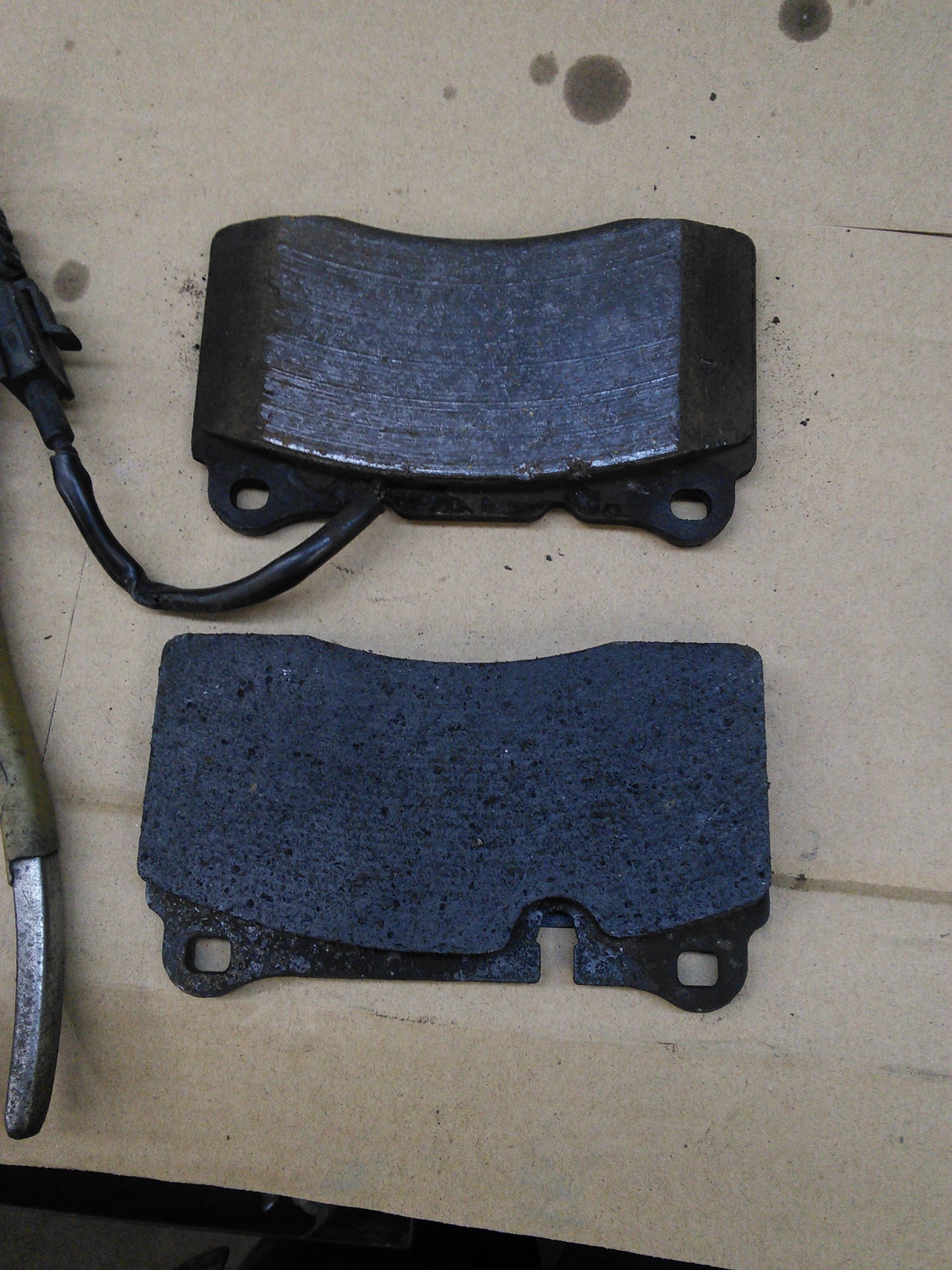

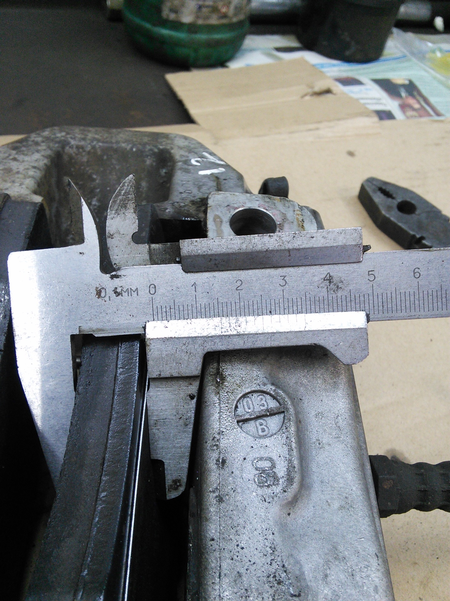

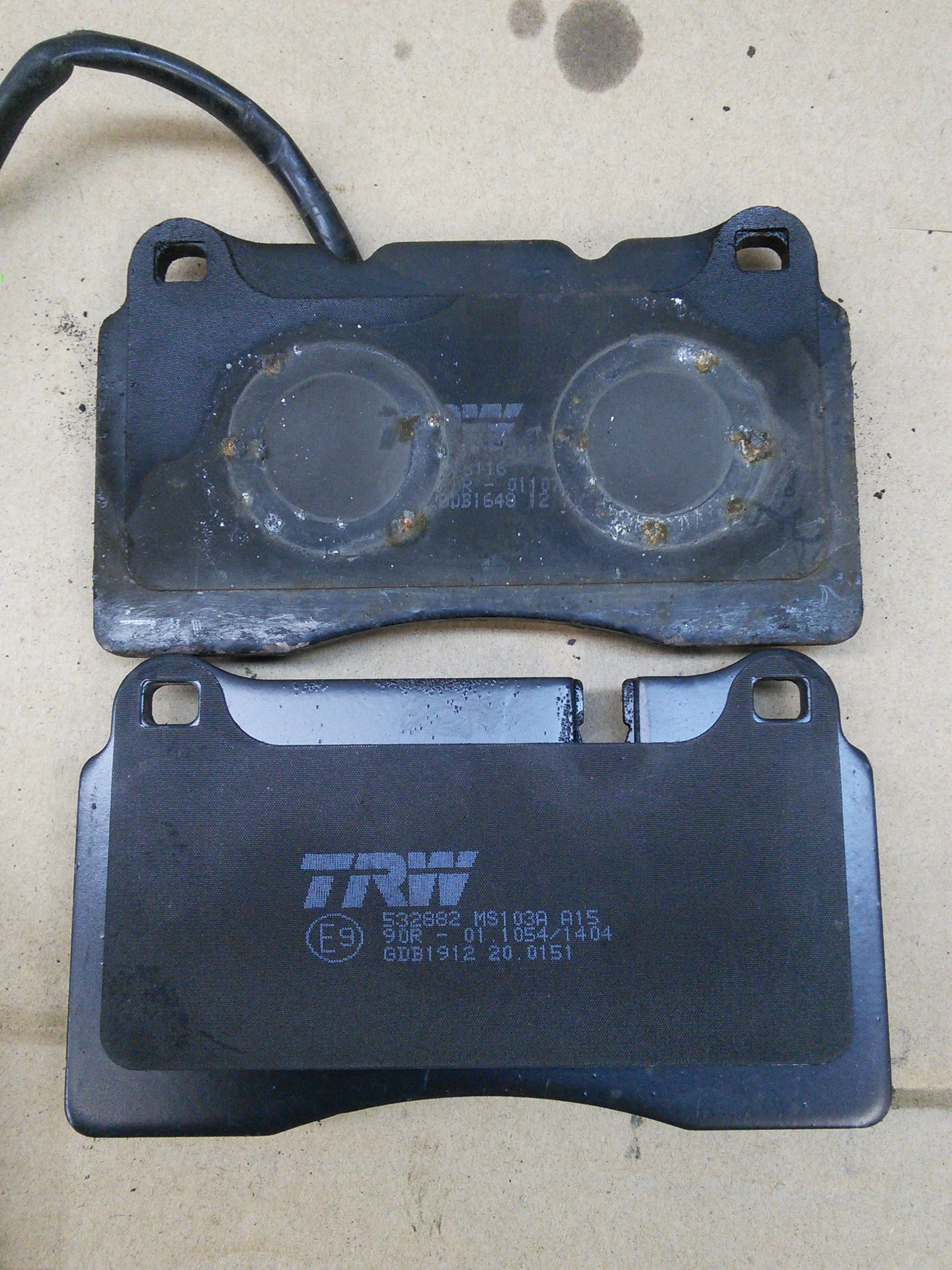

Колодки ауди тт рс gdb1912
От алфы gdb1648
Могут подойти
GDB1974 ZFR (скошены края, толщина норм по экзисту, с новыми прижимными пластинами и пальцами) 4115р
GDB1670 ZFR (скошены края, толщина норм по экзисту) 3260р 2835р ззап авторусь
GDB1743 ZFR (скошены края, толстые по экзисту) 3369р

А чем туареговский плох суппорт?4 поршневой брембо, на него поглядываю. (он даже как то сильно на альфовский похож, разве что здесь крепление в торец", переходное крепление сложнее…
Туареговский без спиливания ушей и сверления радиальных отверстий крепления на первый спортэйдж не влезет. К тому же суппорт туарега жирнее, а значит требование к Х фактору спиц колесных дисков выше. Радиальное крепление = беспроблемная установка на любой автомобиль. Уши = готовь деньги на их спиливания и на сверление радиальных креплений.
