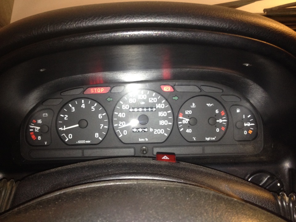

Захворал как-то товарищ боевой у богатыря — олень нижегородский. Стал жаловаться на давление высокое, более 6 килограм силушки богатырской на метр квадратный земли русской!
— Непорядок, — решил богатырь и думу начал великую, — отчего же так быть может?

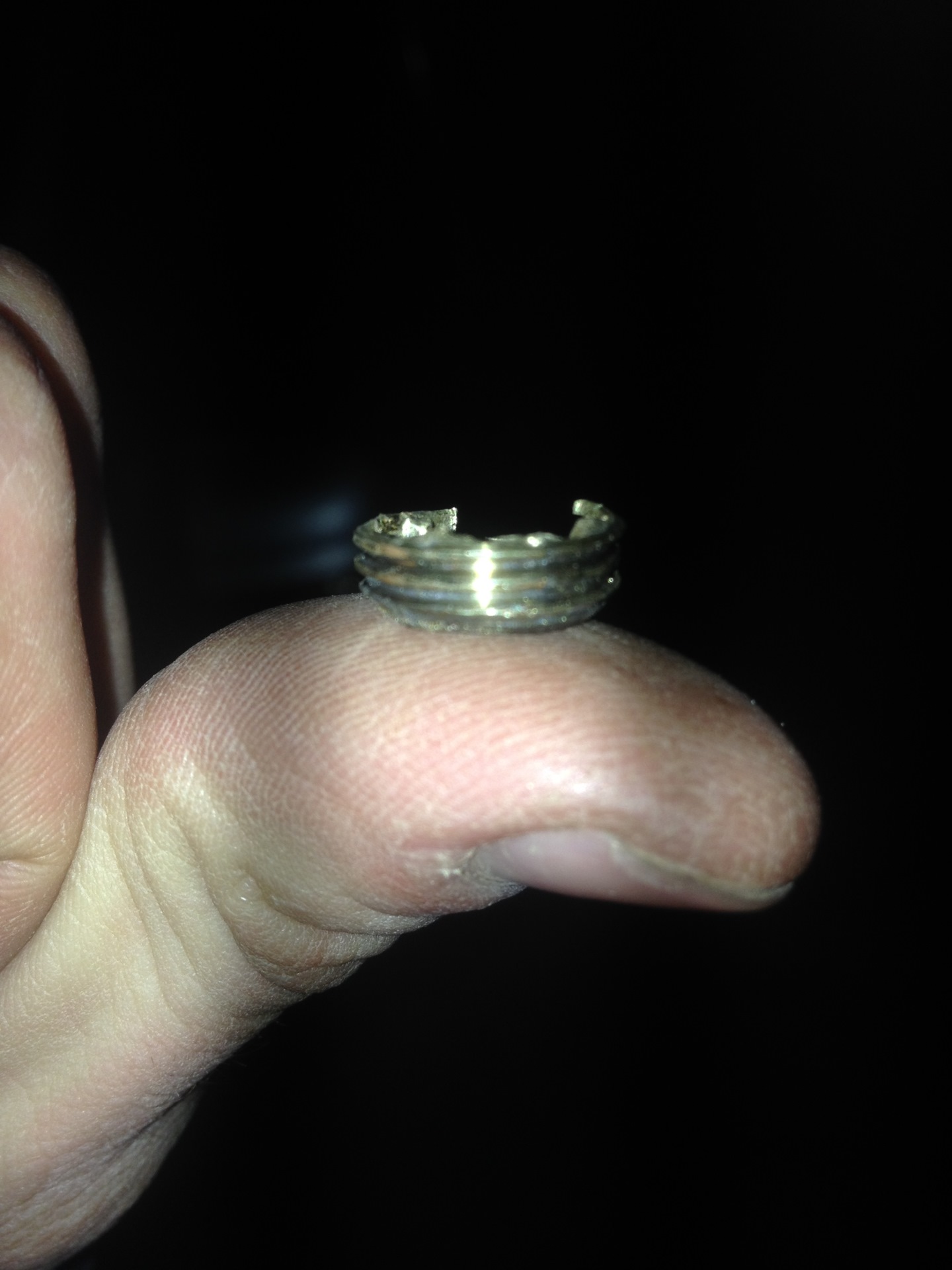

Глядит богатырь — а датчик-то на тройник в сердце товарища боевого вкручен. Но тройник тот с датчиками не открутить, коллектор выхлопной мешает. Не было такой системы у оленей с 405 сердцем, ну да ладно, только Богу известно, почему кудесники нижегородские так придумали.

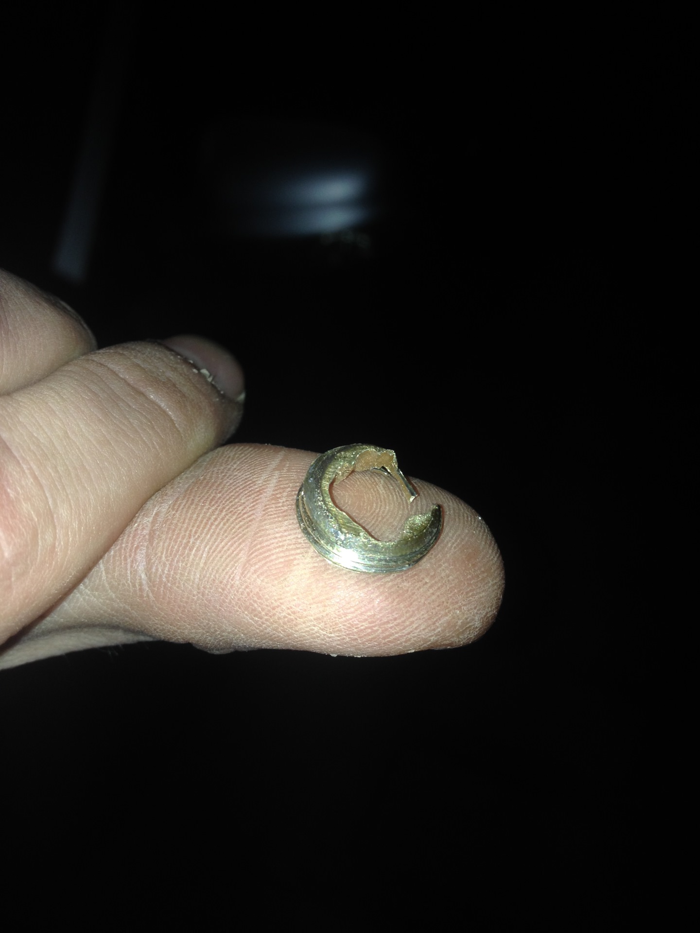

— Отведай-ка силушки богатырской! — сказал богатырь и тут же пожалел о словах своих. Тройник тот был, да теперь в руках остался. А обломочек в сердце товарища боевого торчит… Беда…
Призадумался богатырь: — что ж делать-то? Да пошел к батюшке своему: вдруг подскажет чего?
И подсказал отец: — Ты возьми надфиль маленький, да начни протачивать его изнутри, чтоб отверткой его выкрутить можно было.
Взял богатырь надфиль и пошел точить. Три дня и три ночи точил (шутка, 4 часов хватило), после чего собрав силушку богатырскую в руки с батюшкой выкрутили они обломок.
