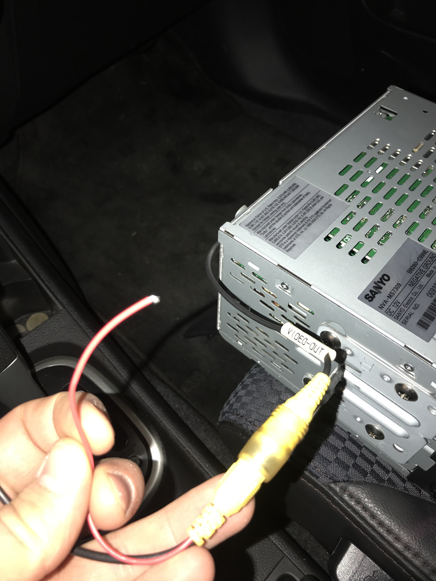

Необходимо обойти эту фишку. За ней выходят 4 провода. Из этих проводов одна пара идёт в одну общую скрутку (цвет светло-коричневый). Так вот его мы и разрезаем.
Дальше берём где-нибудь обычный RCA провод маму и приматываем к этому коричневому разрезанному проводу. Экранирование можно просто чуть отогнуть, а соединить чисто внутрянку. Получится что-то типа этого…
Дальше проверяем всё по месту, кидаем постоянный плюс на камеру и минус можно взять сверху магнитолы.
Так же предварительно необходимо активировать на магнитоле сигнал, который будет подаваться при включении заднего хода. Сделать это можно по этому видео. После этого заводим машину, включаем заднюю передачу иииииииии…если всё правильно, то видим это.

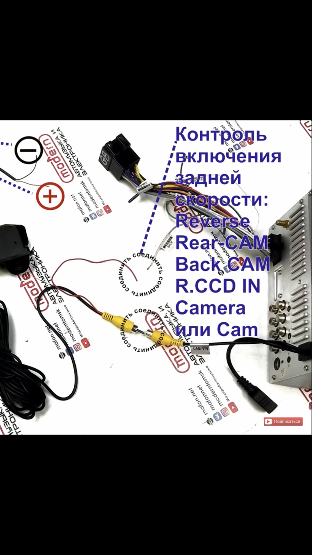

Тут написано контроль включения заднего хода
У меня такого шнура не было. Я в родной магнитоле активировал включение камеры, при включении заднего хода. Поэтому у меня сразу включалась она, как переключал рычаг КПП на задний ход
Вот этот красный в магнитолу к какому проводу подключить ?
Это скорее всего для зеркального изображения, он не нужен тебе

На магнитоле
В магнитолу жёлтый приходит, это видео сигнал с камеры
Эт я понял в Тюльпанов вставил а красный куда ?

Красный на провод заднего хода. Если у вас эта фишка для камеры от магнитолы, тогда Вам нужен зелёный провод. На другом конце, красный провод подключаете с + от фонаря заднего хода.
Подскажите к какому проводу подключить красный провод с камеры
Красная фишка подключается к + и -. Можно запитаться от лампочки з.х, чтобы камера включалась при включении задней передачи
На магнитоле я имею ввиду
Maxutka
К какому проводу на магнитоле подключить красный провод от камеры
Зеленый
