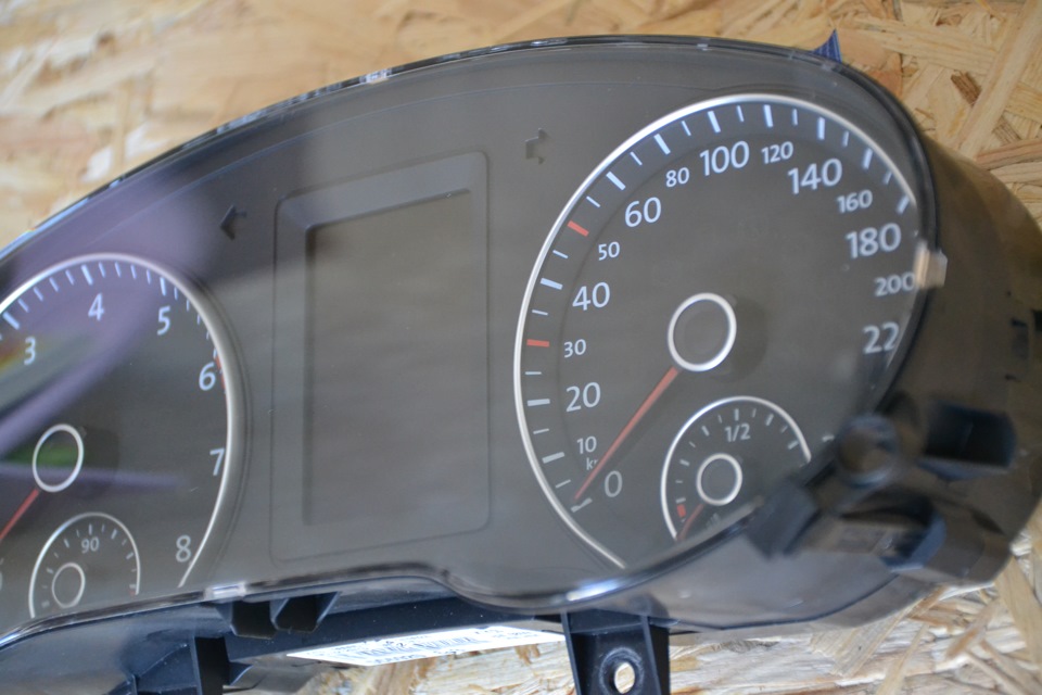

На Драйве2 вообще-то много отчетов о полировке приборки китайским чудо средством Displex, но решил добавить и свои впечатления.
Собвствено Displex и мягкая тряпочка, которая шла с телевизором
После того как поставили MFA+ в корпусе от рестайлинговой Джетты, моя старая приборка вместе с корпусом оказалась у меня в руках, что крайне удобно для полировки. Сначала накапал средством на прозрачный пластик и начал втирать его круговыми движениями.
Результат был заметен с первого раза, но процесс на столько лёгок и прост, что решил его еще раз повторить. Ну чтобы наверняка.
После полировки прошелся еще влажной салфеткой для экранов ноутбуков, чтобы убрать остатки средства:

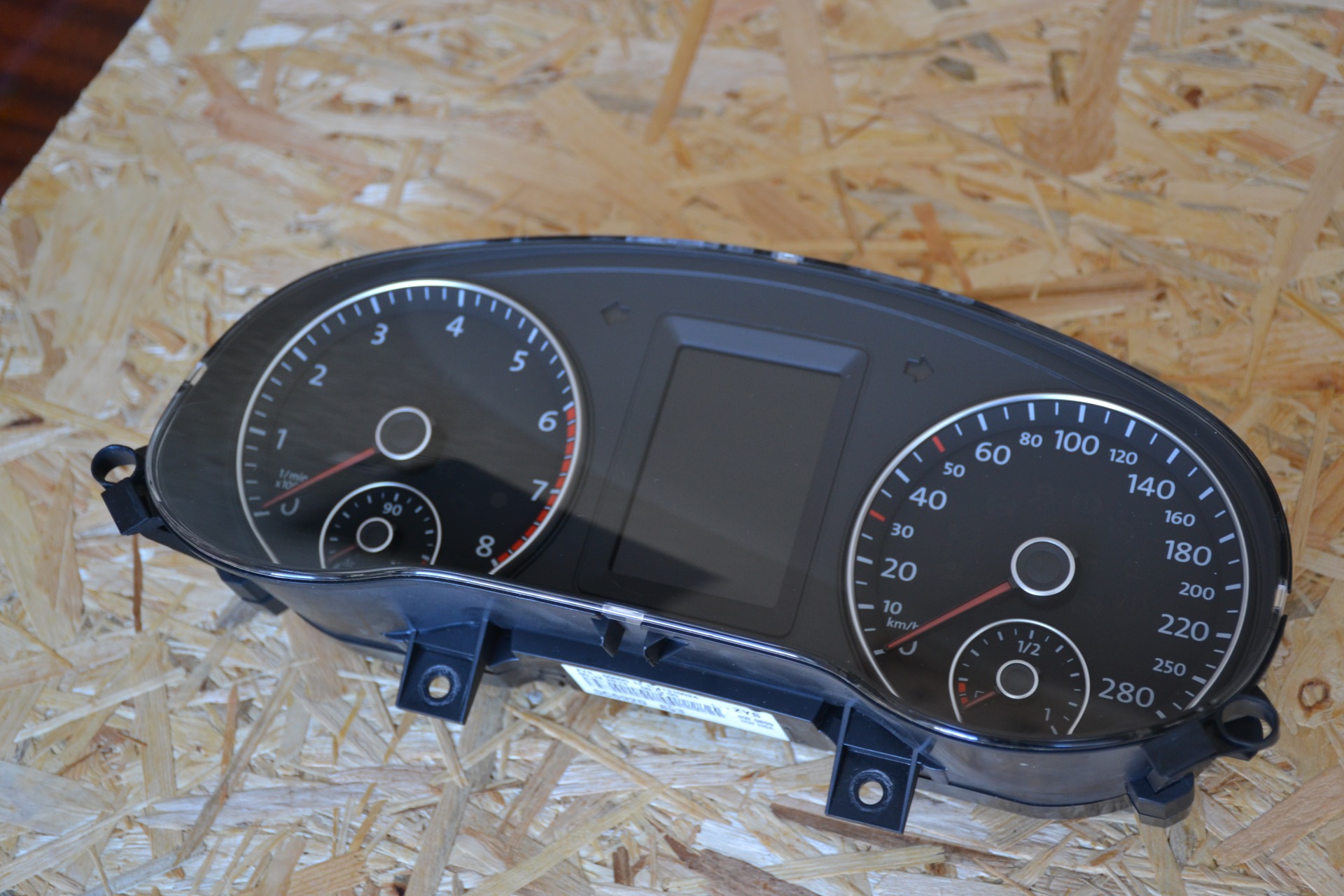

Ну собственно результат:
Пожалуй, что и осталось добавить, то, что результат восхитителен! Все мелкие царапки, которые накапливаются со временем ушли. Так что рекомендую!

Этот тюбик всего 5гр. Сколов нужно таких тюбиков на полировку приборки?
Одного тюбика хватит на два раза
Понял, спасибо.
Видимо не сильные царапины были, сколько не тер полностью избавиться от царапин не получалось.

Плюсую, хорошая паста, я сверху после нее заклеил приборку прозрачной пленкой, которой ЛКП бронируют. Уж больно нежный пластик этот.
Спасибо) я тоже наверное в пленку закатаю, спасибо за совет) чувствую не скоро я старый корпус на место поставлю))))
Антон, подскажи как себя пленка ведет? Всё норм7
Вобщем-то пленка ведет себя хорошо, по крайней мере не боишься протирать приборку теперь. А если наклеить пленку Xpel Ultimate, то мелкие царапки, если уж удастся каким-то образом пленку поцарапать будут сглаживаться, эффект пленки такой, на ютубе есть видео про нее, правда ее минус — она несколько дороже обычных пленок. Единственное ее нужно качественно наклеить, потому что стекло прозрачное и все огрехи видно как на ладони, которые на том же капоте вообще не видны будут к примеру. Ну а так пленку 90% времени не заметно, только если солнце бьет на приборку, что редкость, иногда можно заметить по тени на циферблате эффект линзы.
