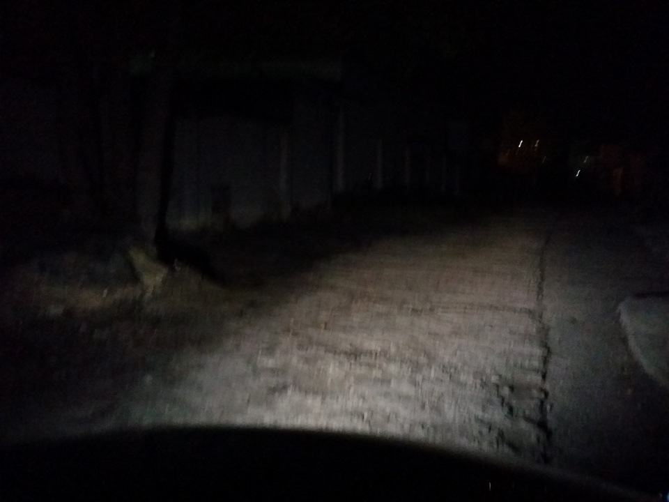

После приобретения в первый же выходной решил устанавливать. Вся установка заняла 2 дня. В первый день снял фары, расклеил, и прикинули что да как. За помощь отдельное спасибо Антохе! antoha-dembel. Который после работы с 8 вечера до 12 ночи первого дня помогал мне разбирать фару и соображать что и как лучше установить. Перед снятием режим запечатлить свет моих фар. Вот результаты

После немного отрегилировал на воротах и поехал испытывать.
Итог:
Результатом доволен очень даже! В 19 часов в городе было еще светло, а на асфальте я уже видел галку ксенона)
Потом немного поднял фары и понял что начал слепить. На днях буду разбирать правую фару, чтобы линзу ровно выставить и заодно выложу фото рамки.
