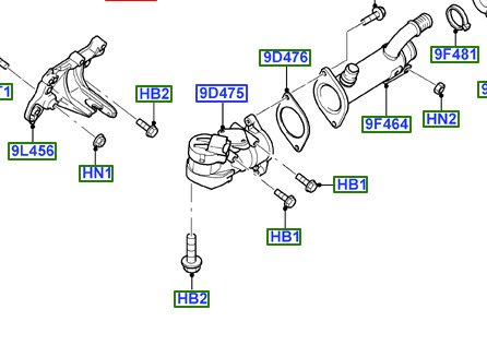

посмотрел, на 2 литровом совсем другая геометрия. тут у него вентиль сбоку почти под воздушными патрубками. у меня вентиль СЗАДИ, имеет другую форму. Сегодня пробовал снять — 2 болта из фланца холодильника, 2 болта из фланца трубы на впусной, 2 болта длинных которыми крепится к движку… и не снимается скотина.
GrEmLiN-73
Вот видео от человека, который снимал чистить EGR. В книге моей ни хрена толком не видно, проще видео посмотреть.
Все! отвинтил. и да он совсем другой. помогла картинка от официалов. Тот самый винт HB2, с которым и ты мучался как я понял. Вот уж действительно пока сам не найдешь. А теперь наповторку снятие клапана дело 10 минут.
