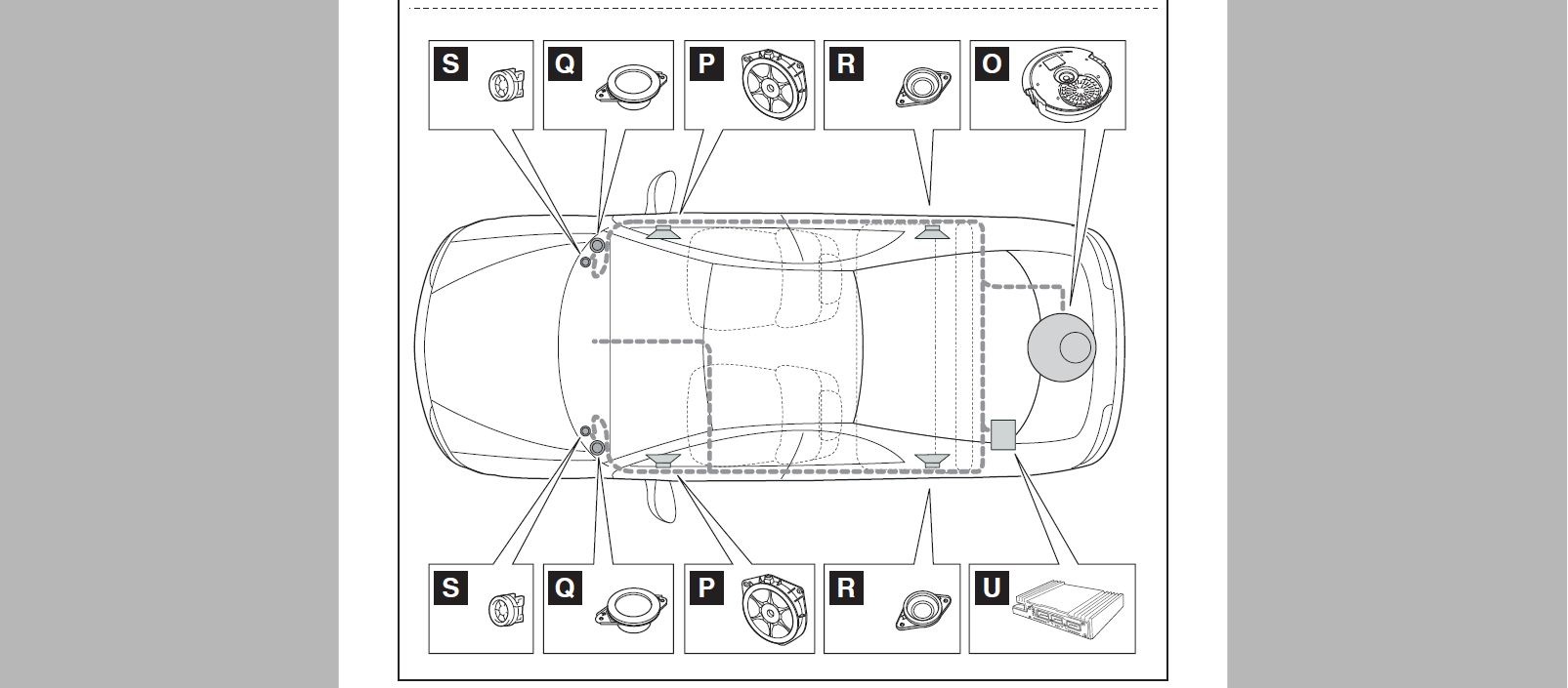

Наконец-то дошли мои руки до установки фирменного комплекта акустики JBL в свою GT86

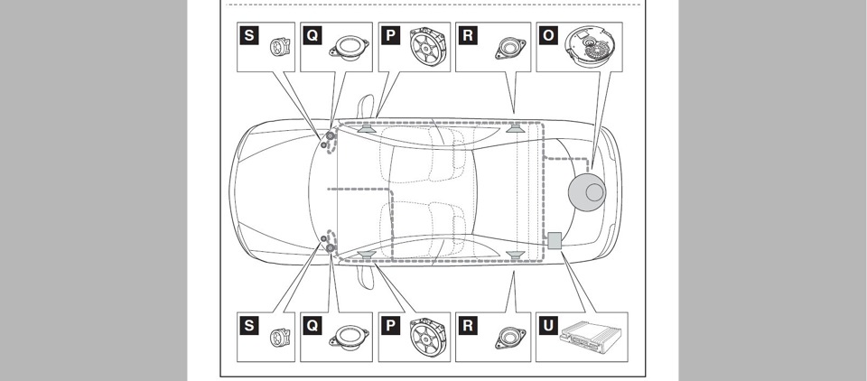

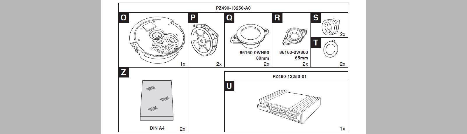

Немного о самом комплекте, напомню в себя он включает набор из 9 динамиков, один из которых сабвуфер "ведро" в багажник, усилитель номинальной мощностью в 440w, а так же цельный "пучек" проводов:
PZ490-13250-00 Набор динамиков 9шт. в том числе ведро
PZ490-13250-01 Усилитель

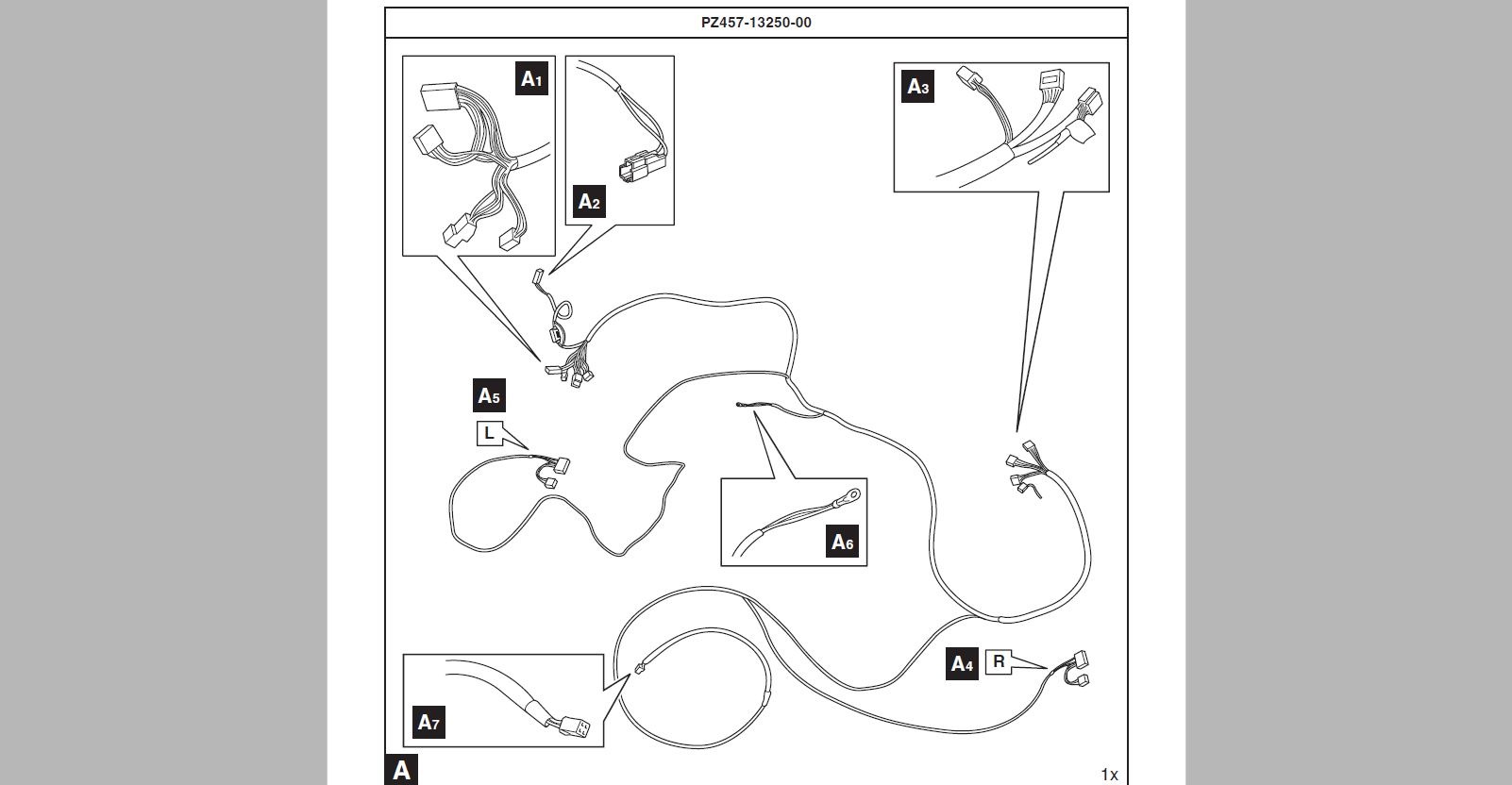

PZ457-13250-00 Проводка и установочный комплект
PZ457-G0230-01 Крепление ведра 1ч
51931-02020 Крепление ведра 2ч

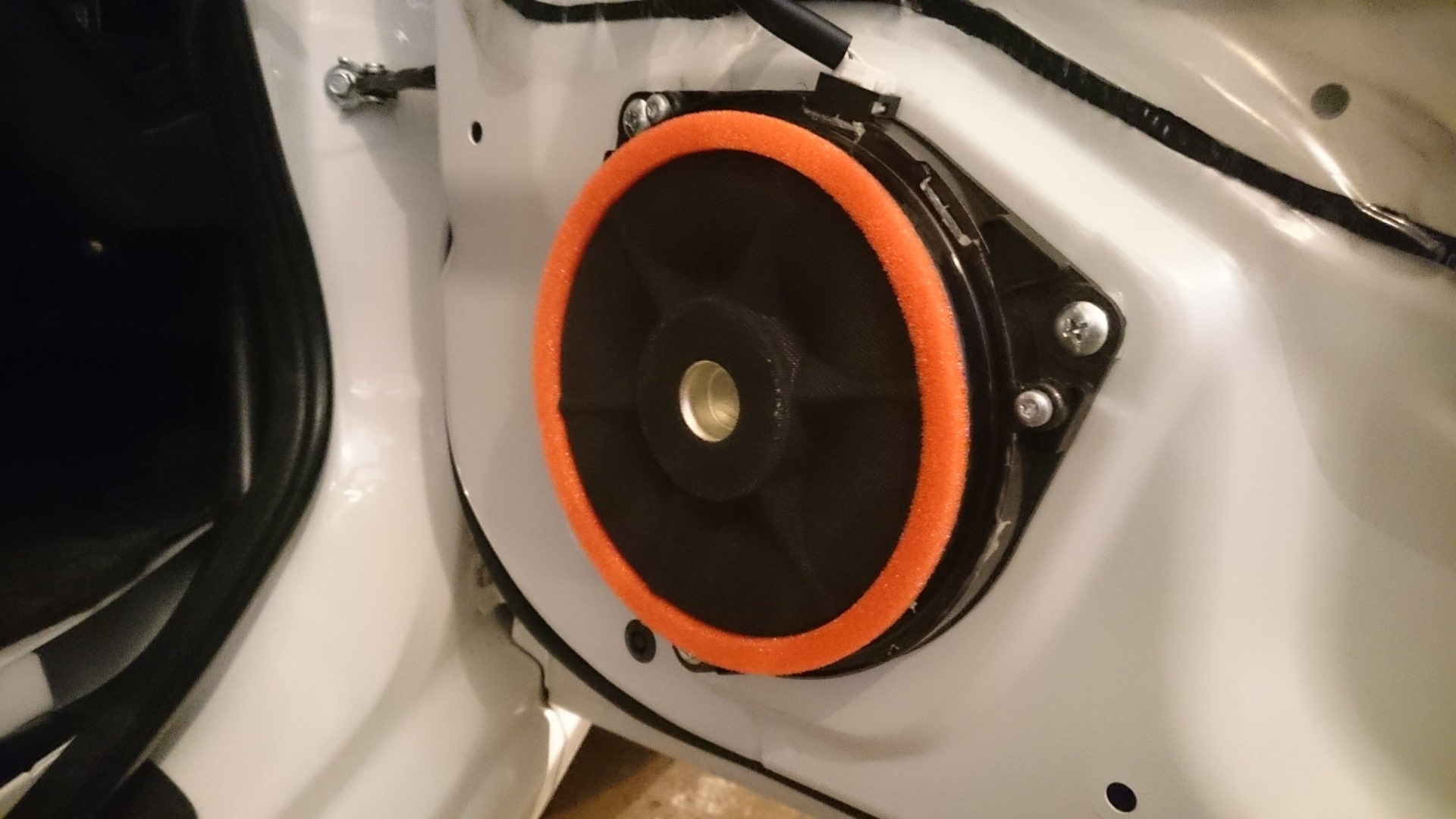

Порадовало что весь комплект встает как родной, никакого колхоза. Машину не проклеивал, что бы не добавлять лишнего веса. И как оказалось, для этого комплекта музыки, проклейка и не нужна, дело в том, что динами в дверях устроенны по принципу "freeair" такие обычно используют для OEM сабвуферов в задней полке (например в Accord 8) для такого динамика не нужна закрытая полость, и играет он только строго отведенные частоты (примерно 100-600)
Установка, благодаря подробной инструкции, прошла гладко, никаких особых проблем не возникало, времени потрачено с 9.00 до 16.00, работали вдвоем с другом.

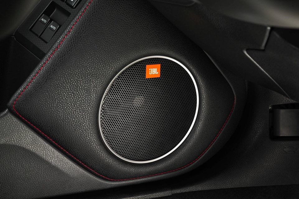

Перейду пожалуй к самому важному, мои впечатления о том как сейчас играет музыка: и начну с того, что за 40 тысяч рублей, я бы точно не собрал комплект что бы играло лучше! Каждый динамик из комплекта, играет строго отведенные ему частоты (т.е. комплект сразу и неплохо настроен) звуковая сцена переместилась на уровень ушей, верха и средняки стали НАМНОГО красочнее, из дверей теперь только сухие ударные и биты. Так же меня очень удивил сабвуфер "ведро"

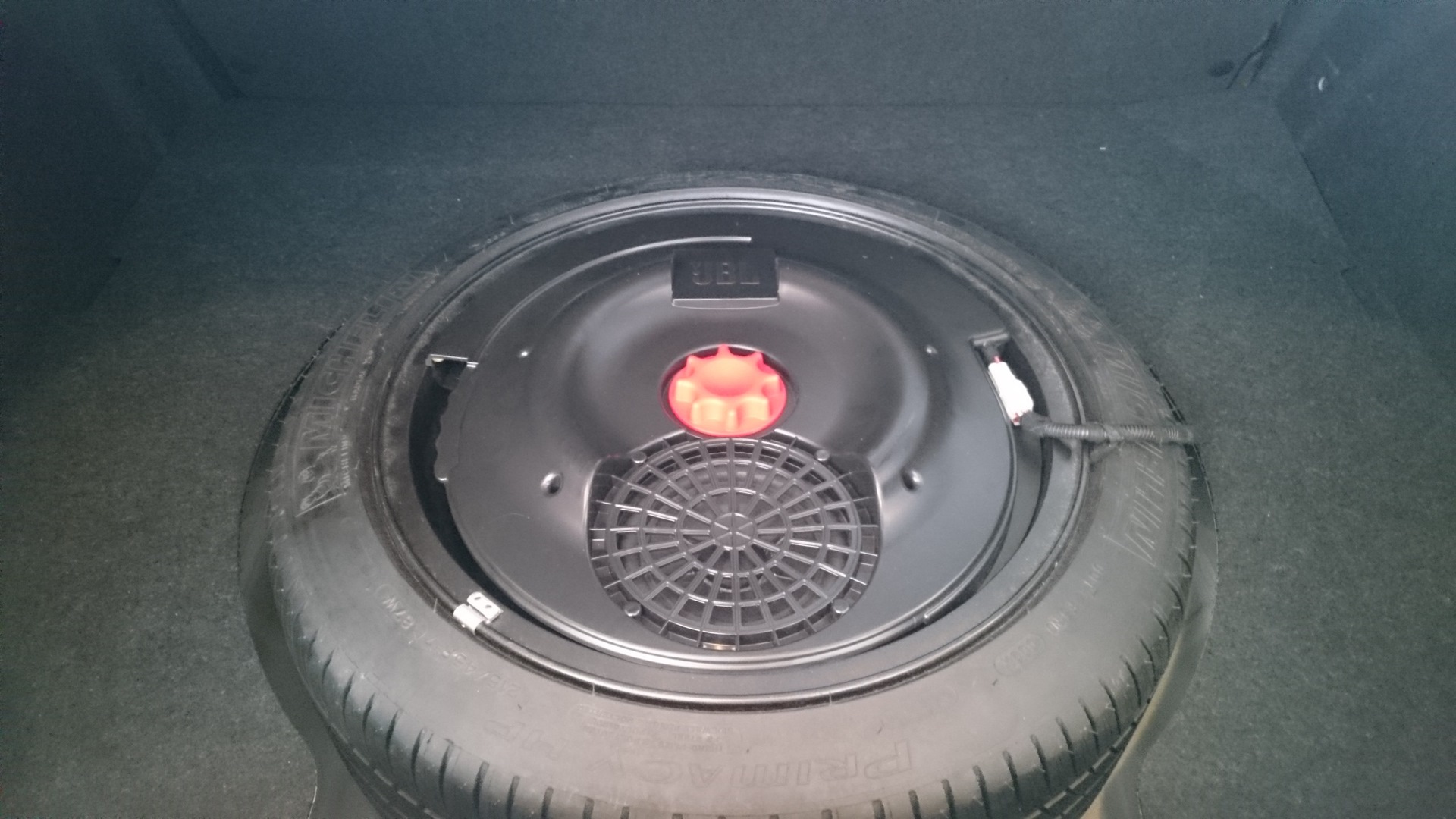

Ведро так же строго обрезано по частотам, самых низов (давки) само-собой нет, да и откуда? Там же 16ый динамик! Этот саб играет примерно 50-150 герц, и играет он их очень громко и жирно, я впервые слышал такой басовый 16ый динамик! Чем и был очень приятно удивлен.
Комплект JBL мне очень понравился, я не пожалел о потраченных 40 тысячах рублей, возможно с этим комплектом музыки вы не озвучите свой "райончик", а у девочек не будут шевелиться волосы на груди от давки, задумка данного комплекта в том, что бы весь звук оставался в салоне автомобиля, а водитель получал удовольствия от хорошо настроенного звука, яркой сцены… Советую этот комплект тем, кто хочет просто более качественного звука в своей GT86, не хочет заморачиваться на подбор компонентов, а так же не гонится за давкой сабвуфера, и озвучкой пары кварталов.
