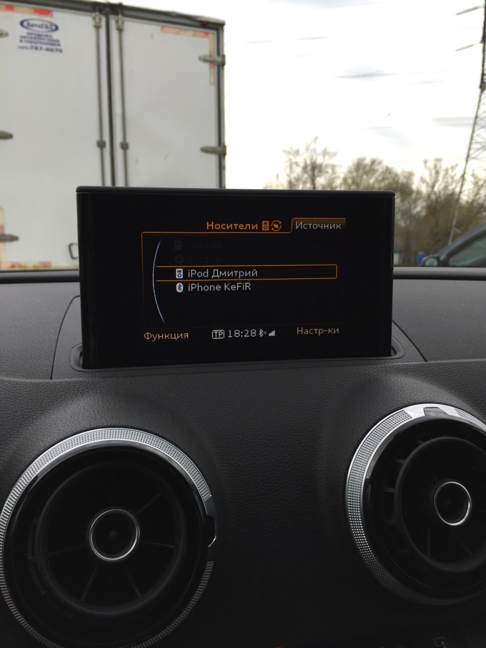

Все доброго времени суток.
На днях заменил себе AUX на AMI (Audi Music Inteface) с розеткой USB для зарядки мобильного телефона(никак AUDI не может сделать нормальный USB для чтения данных с iPod, iPhone!).
Поехали.

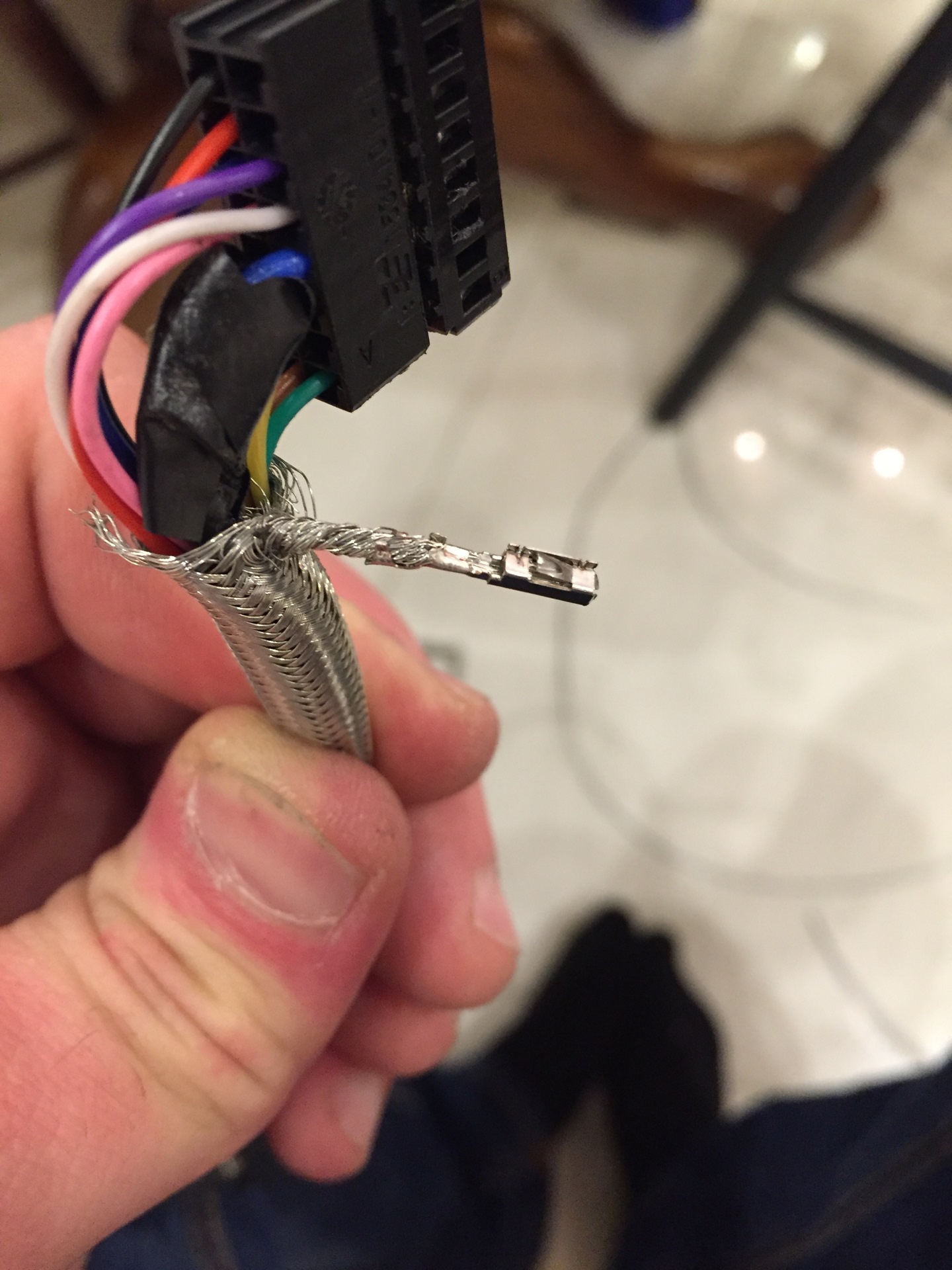

8. Проводка:
a) Коаксиальный провод 50 Ом с мягкой центральной жилой(как можно тоньше) ~ 2,5м
б) Монтажный провод 0.22 мм2 сечением 3х жильный экранированный. ~2,5м
в) Монтажный провод 0.22 мм2 сечением 10ти жильный не экранированный ~ 2,5м.
г) Коаксиальный провод 5D-FB ~2,5м. (от него нужен только экран)
д) Монтажный провод 0,5-0,35мм2 сечением на + и массу 2шт. ~ 3м.
Далее плетение проводки и обжим контактов.
1. Внимательно смотрим электро схему и понимаем, что используется много экранированных проводов.
Ниже нарисовал картинку как в итоге это все должно выглядеть.
После обжимаем и вставляем в разъемы

8. Вставляем все в магнитолу. Берем шнурок и кодируем блок 5F 8й байт 31.
9. Радуемся готовому результату!
