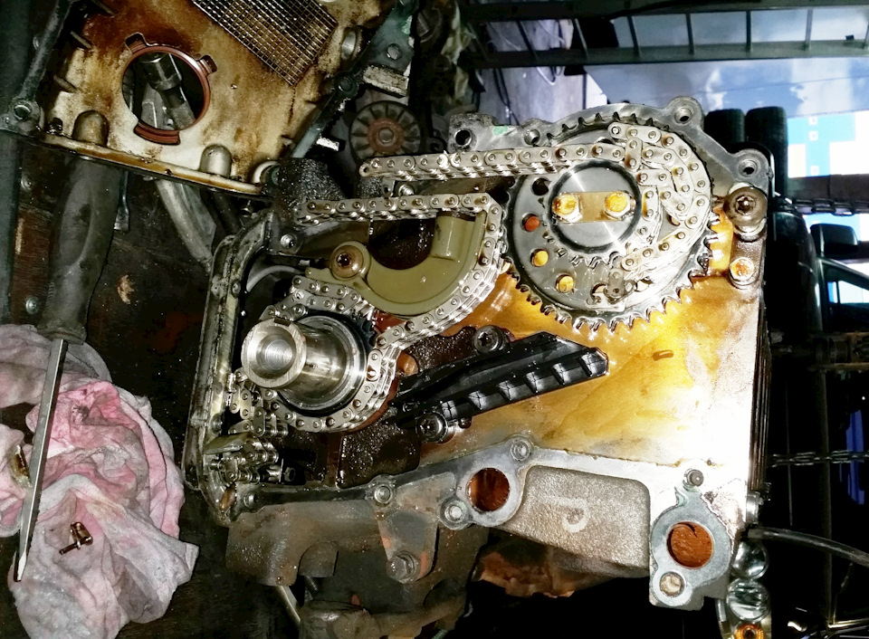

Не так давно менял гидронатяжитель на пилот, менял потому что надоело с утра зимой слушать как гремит цепь на холодную. Вообщем ставил Пилот, который с год лежал в гараже,
руки недоходили. Вобщем коротким он оказался, цепь время от времени подавала звуки.
По-хорошему надо цепь со звездочками наверно менять, фиг знает сколько они должны ходить. Заказал Исай у изобретателя-разработчика, довольно долго подождал, (много заказов у него) неделю назад поставил,
При установке засада произошла, вывернулись шпильки под натяжитель вместо гаек, оказалось вытянулись они, заменил, завернул на синий фиксатор резьбы, вроде норм теперь, лишних звуков от цепи нет. Запись скорее для истории. Фото как обычно, с телефона, прошу сильно не пинать. Всем удачи!

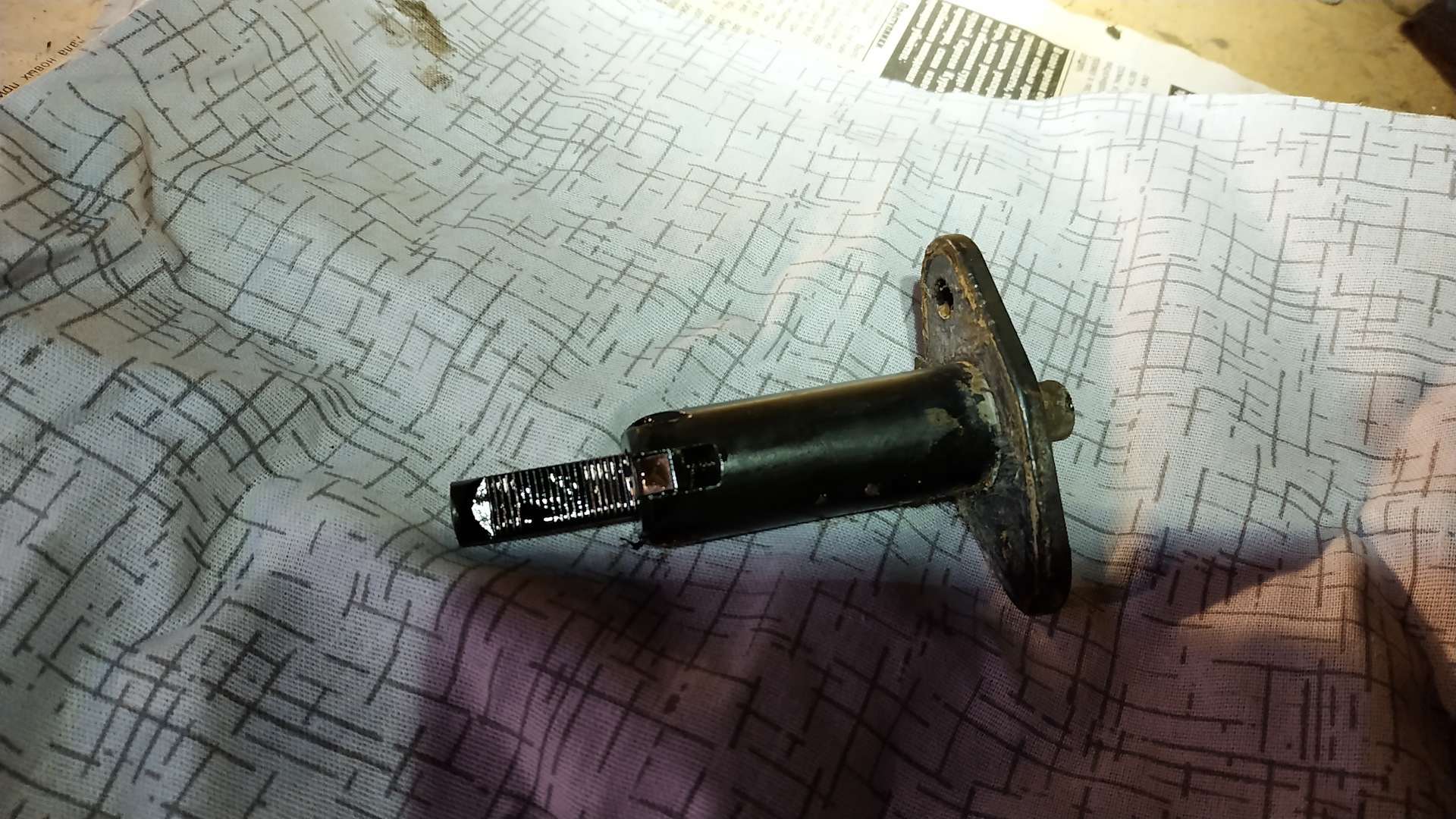

Что это?
Это причина.
Вот следствие.
Не понятно, что на фото, порвалась цепь? из-за натяжителя исай? или черный пиар конкурентов? пилот теперь родос?
Это реальная ситуация.
Случилась в Питере из-за того что натяжитель цепи не выполнил того что обещал его создатель.

Как победу на сервис, обязательно сделаю фото. Там у слесарей обрезанная канистра из под масла, полная этих пилотов. На всех сломана собачка.

На фотографии изображена подделка.
Сухари фиксаторов обратного хода на них будут ломаться по определению, пружины совсем никакие.
Был в Китае на производстве которое производит эти подделки для фирмы Master Sport предназначенные для продажи в Польше, Прибалтике. Видимо что-то через Украину и к Вам прилетает по дешёвке.

Если в этом сервисе все сломанные натяжители такие как на фото, то …
Закупщики этого сервиса сами виноваты, что покупают контрафактную продукцию и не покупают оригинальную продукцию в фирме АвтоСоюз.
Да не, в сервисе никто ничего не закупает. К ним приезжают те, кто сам не может открутить 2 гайки и поменять натяжитель. Вот они и решили их коллекционировать. А по поводу подделки — не знаю. У нас Пилоты в любом автомагазине продаются, а насчет оригинал или нет — не знаю. У Исаева все сложнее, он продает их сам поштучно, поэтому в магазинах его натяжитель не найти. Геморно, но зато ты берешь 100% оригинал, на который тебе дает гарантию лично изобретатель и производитель.

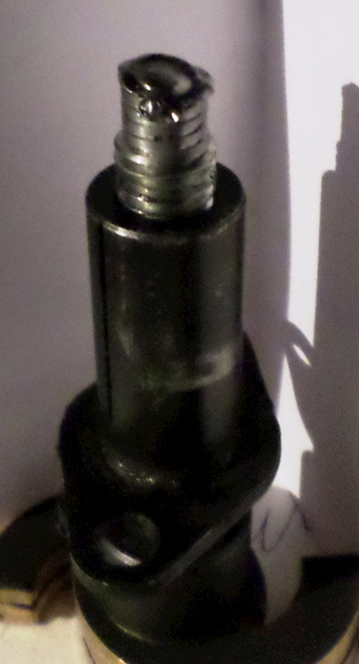

А вот это фото вам о чём то говорит? Подделка, или нет?
В этом вопросе могут разобраться толко сотрудники фирмы РусМаш.
Под их продукцию было немало подделок из поднебесной.
До моих поддельщики не могут подрасти потому что их изготовить намного сложнее.
