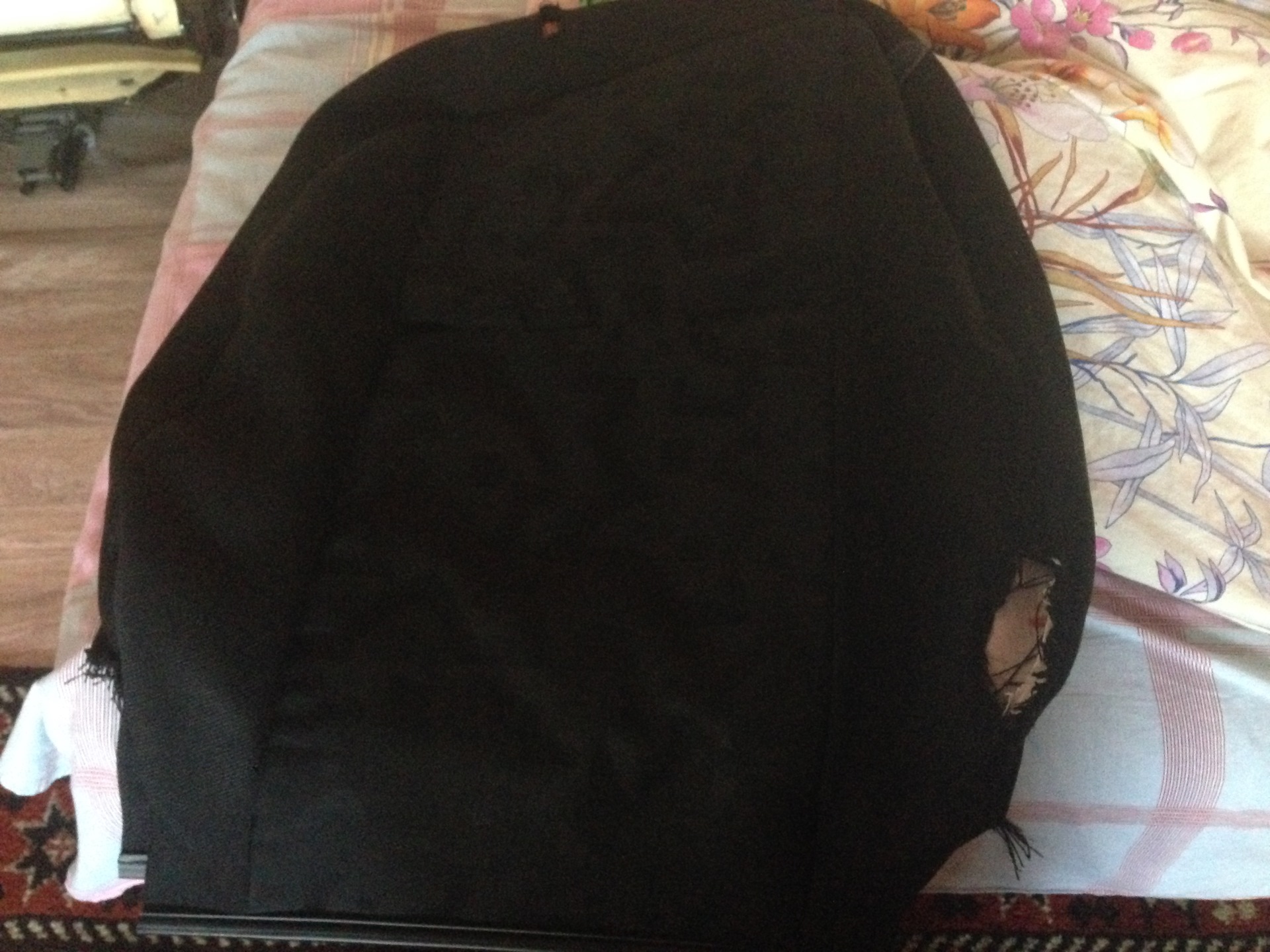

Долго я не решался на эту операцию. Предыдущий хозяин продавал мне в чехлах, что бы болезнь чёрных салонов было не видно.

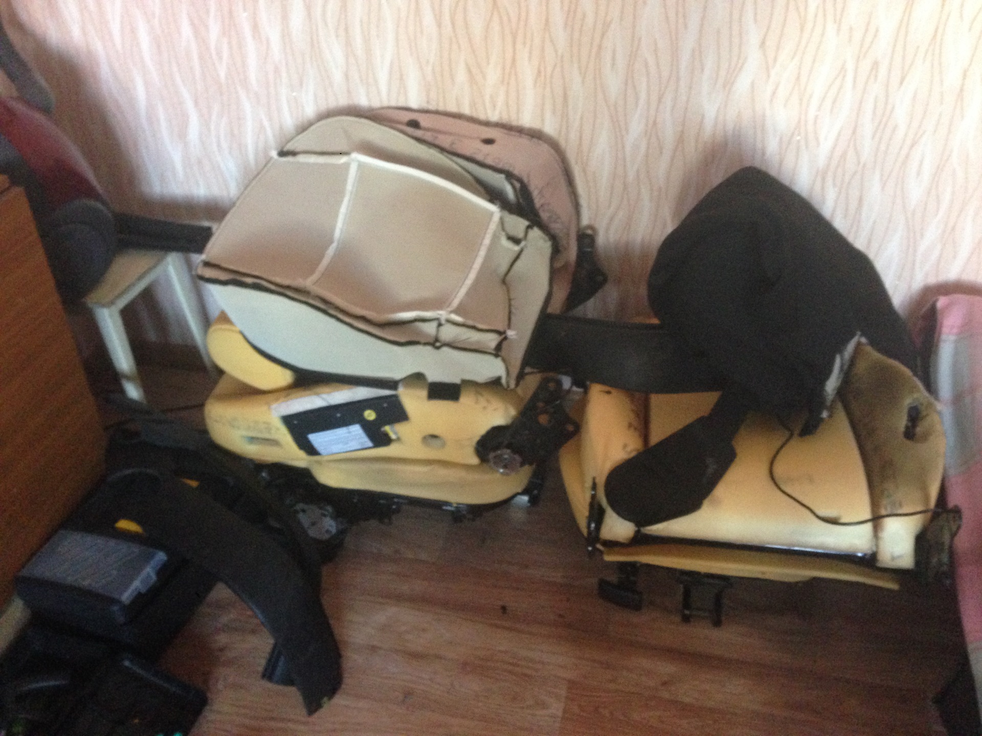

Перво наперво отключил АКБ, что бы не сработали подушки в сиденьях. Снял статику с пальцев (всё как рекомендуют в мануале). Откручивая сиденья обратил внимание, что у меня не болты впереди, а гайки.
Нашел донора от нашепрома

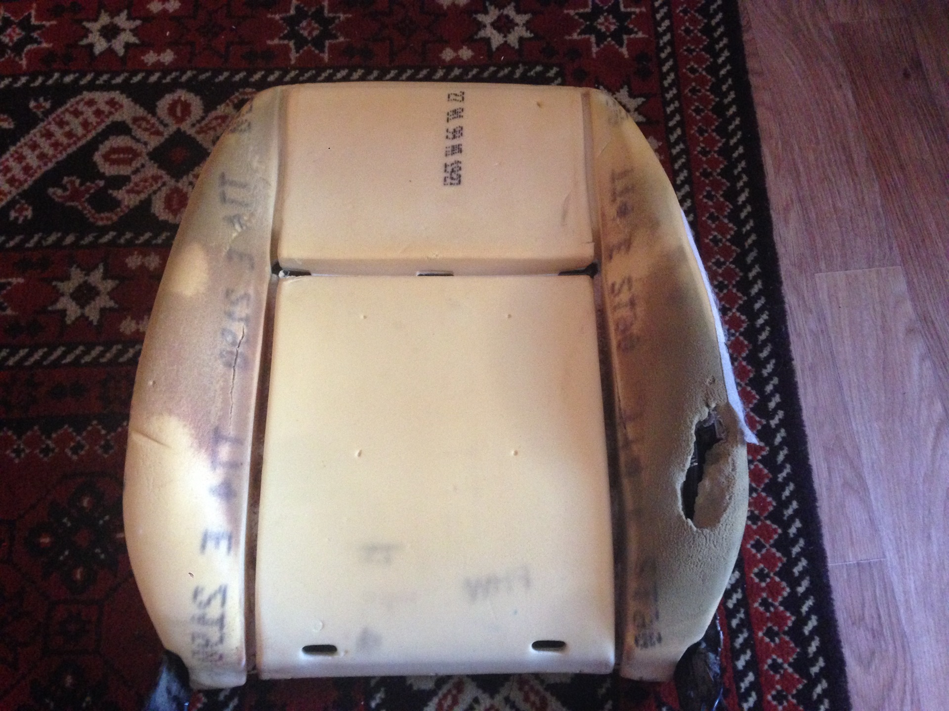

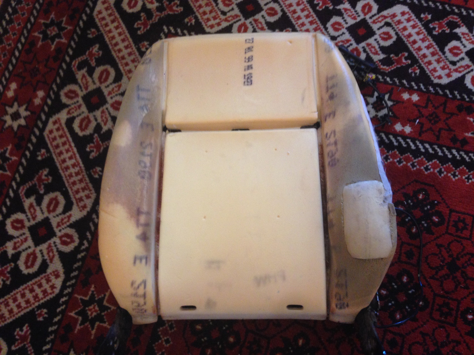

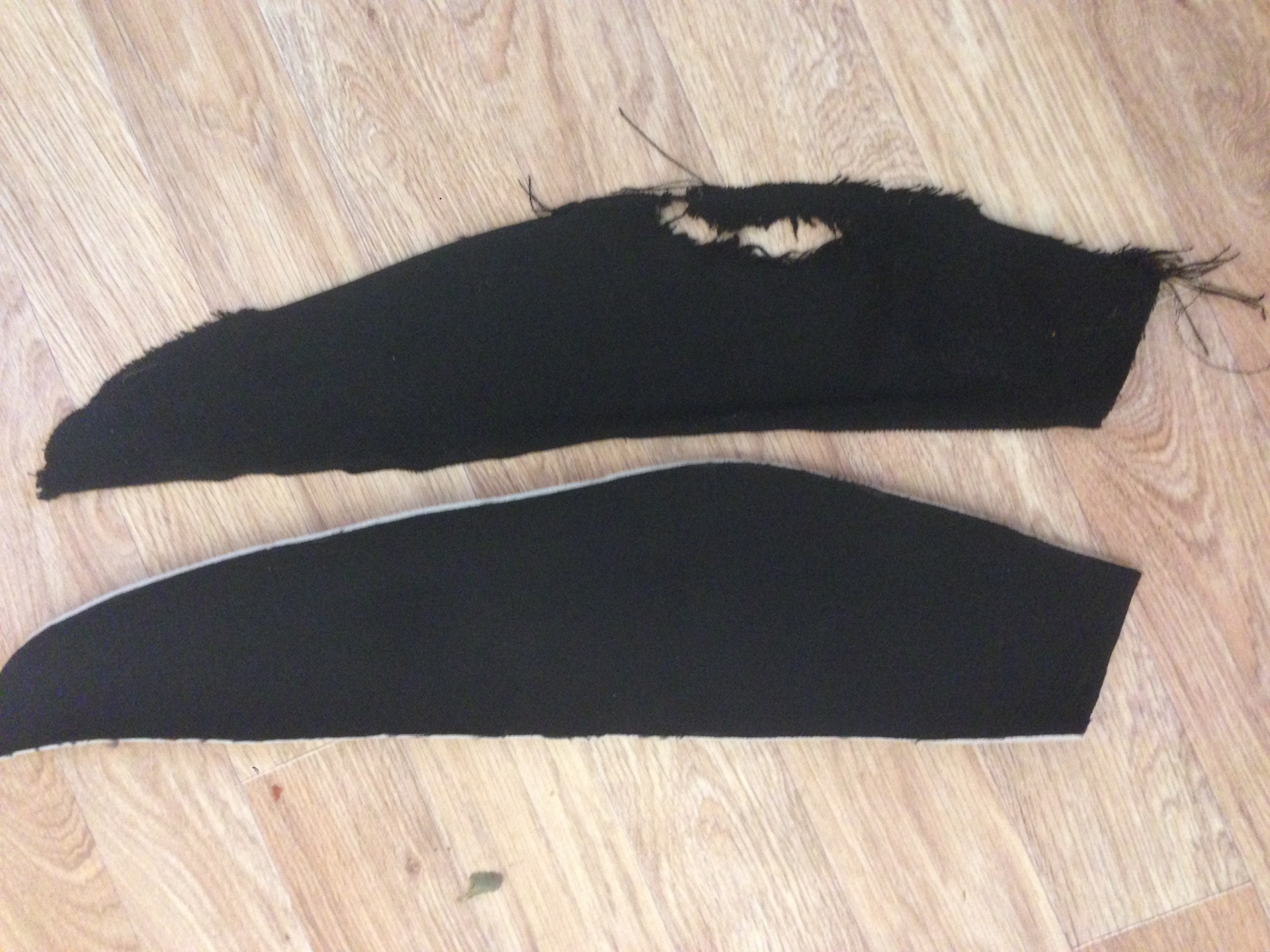

Спинка не болей
Клеил на простой момент

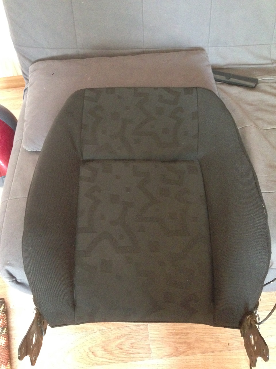

Теперь по ткани — нашел у нас на б.Энтузиастов автоателье, купил пол метра похожей ткани за 350р
Раскроить, что бы рубчик совпадал удалось только по длине, хорошо, что были необрезанные концы.

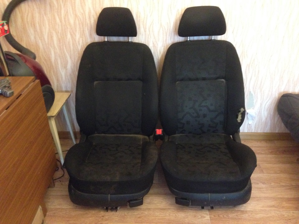

дальше упросил супругу перешить, а сам взялся за пылесос и погнал вычищать ковролин в машине:
Кстати посоветуйте, как вычистить въевшуюся в ковролин грязь, где сидят дети — пылесос не берёт, щётка только волосы теряет.
Пришел, а супруга уже закончила.

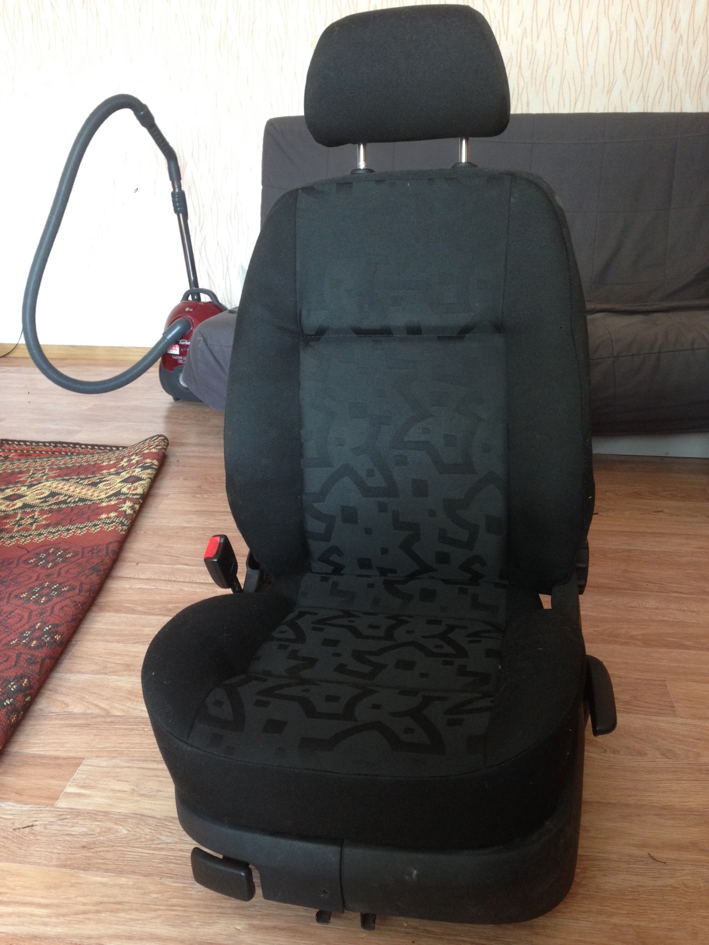

Ну и два сиденья после стирки
Мама ещё чуть подштопала потянувшуюся ткань и всё стало замечательно. Поставил в машину, подключил, включил зажигание иииии, беременный мужик загорелся и потух, ну и отлично, не надо искать ноут.)

Вон она, цена боковой поддержки.
Аналогичная ситуация. Только еще и низ протерся и продавился.
Это ткань такая хилая. Велюр не протирается.
Отлично :) Но вот незадача — руки из жопы на счёт этого, а жены уже нет :) Хотя у меня протёртость меньше, чем у тебя, а поролон так вообще считай целый.
а что наклеивал на сидухи? на поролон
тонкий упаковочный материал. типа такого content.foto.mail.ru/list…ina.v73/_blogs/i-1026.jpg

Состояние сидух до стирки как у меня, даже дырка там же))
Я так понял у всех чёрных салонов проблема в том же самом месте.)
А паралонка в каком состоянии, которая на водительском сидении?
пару трещин было, но не крошилась. Заклеил моментом и материалом сверху.
