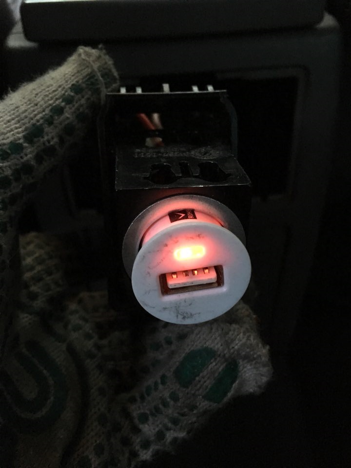

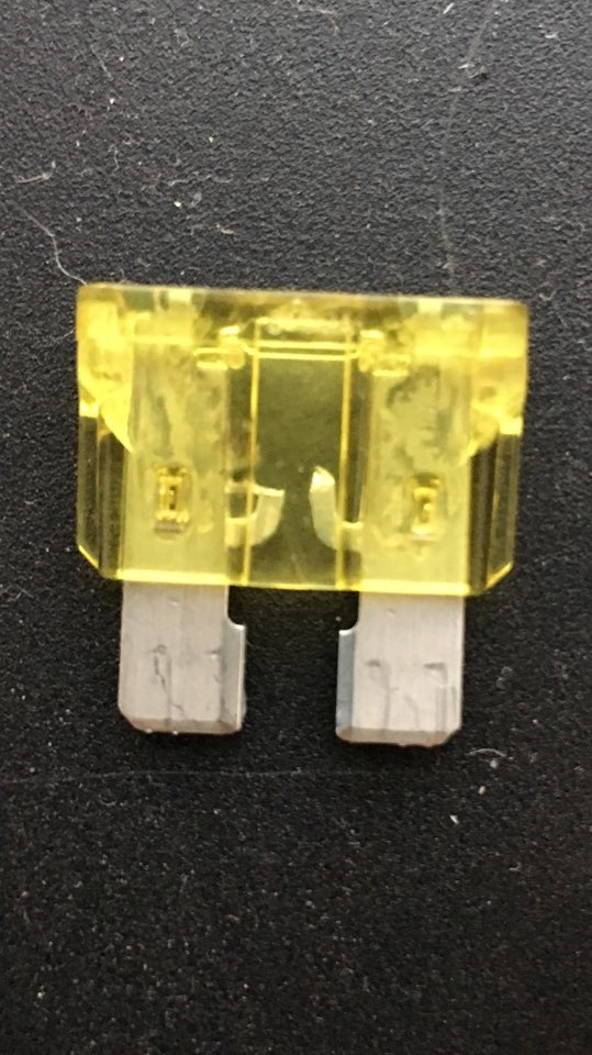

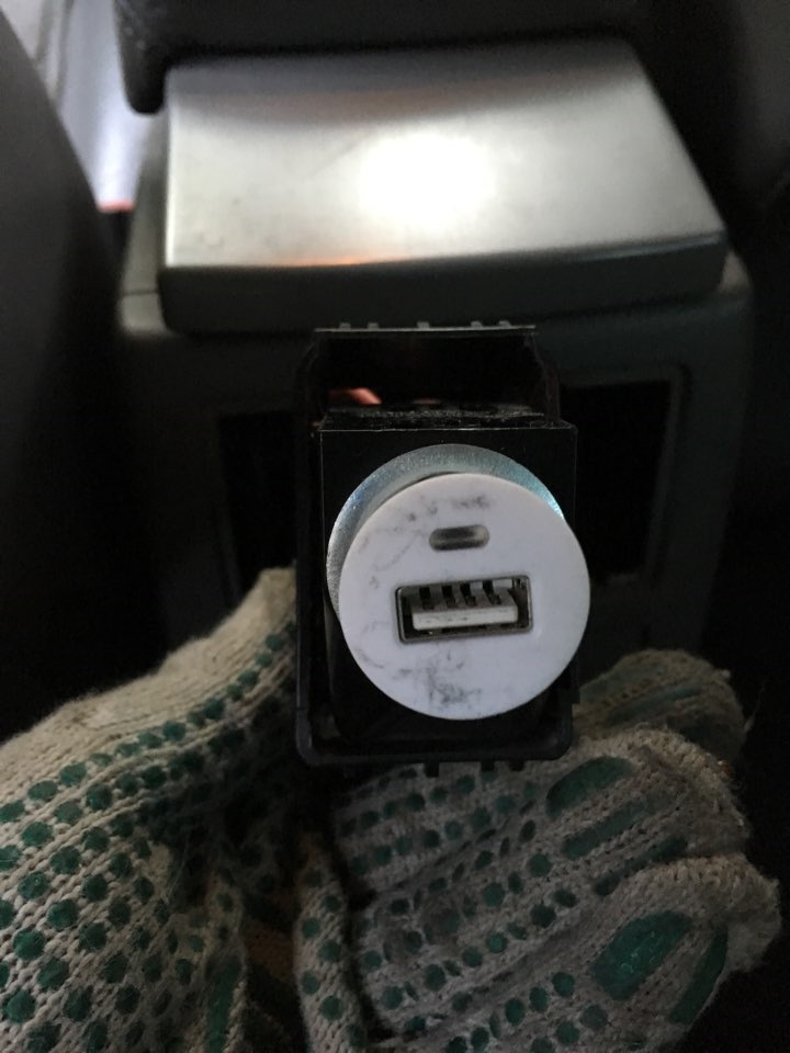

Начитавшись форумов, насмотревшись различных статеек, решил и я устранить этот изъян.Все достаточно не сложно, открутить 2-ва болта, отогнуть немного нижнею панель и внедряешься прям внутрь, а там все видно . Желтый предохранитель прям сразу видно.
Че то я не могу понять, где сзади стоит прикуриватель? у меня только на центральной консоли и в багажнике есть
Находиться между передними сидениями, по центру со стороны задних пассажиров
Ну у меня там пепельница и подстаканники выдвигаются… мли это от комплектации зависит
Скорей всего просто не та комплектация, у меня над пепельницей сразу прикуриватель
Вроде не бедная комплектация, но нету…
Странно, может ещё зависит Рестайл или нет
А почему два болта? Два сбоку и один в ящике (второй "лицевой", я так понимаю не трогал).
Нет не трогал, просто отодвинул немного и рукой залез.
