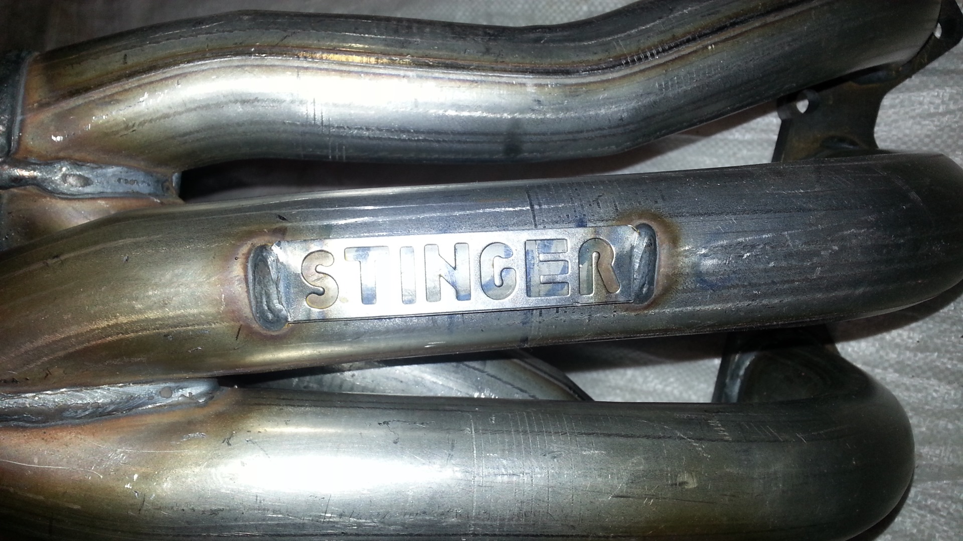

Каты были в норме, но хотелось, чтобы движок лучше дышал.

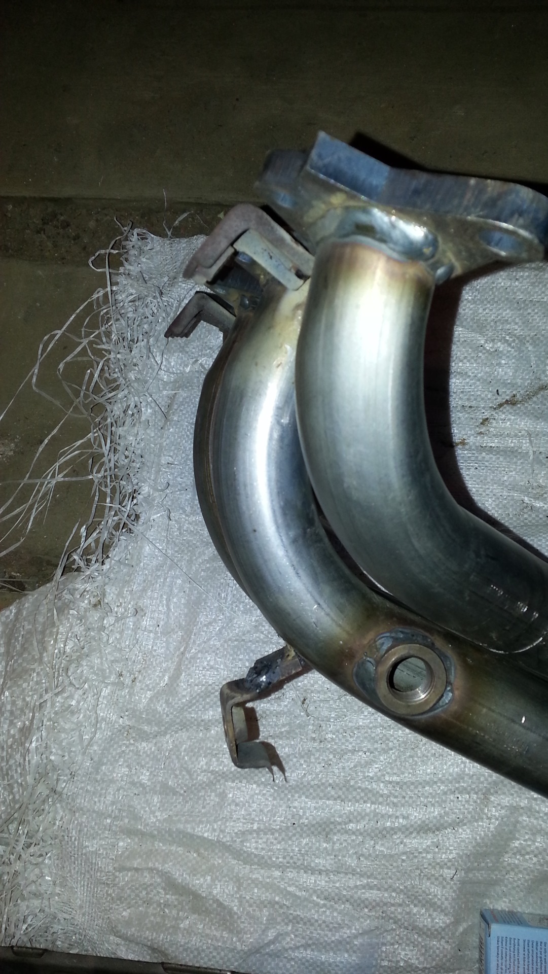

Поэтому был куплен паук от Стингер-Авто из нержи.
Если, кто не в курсе, заказываем здесь

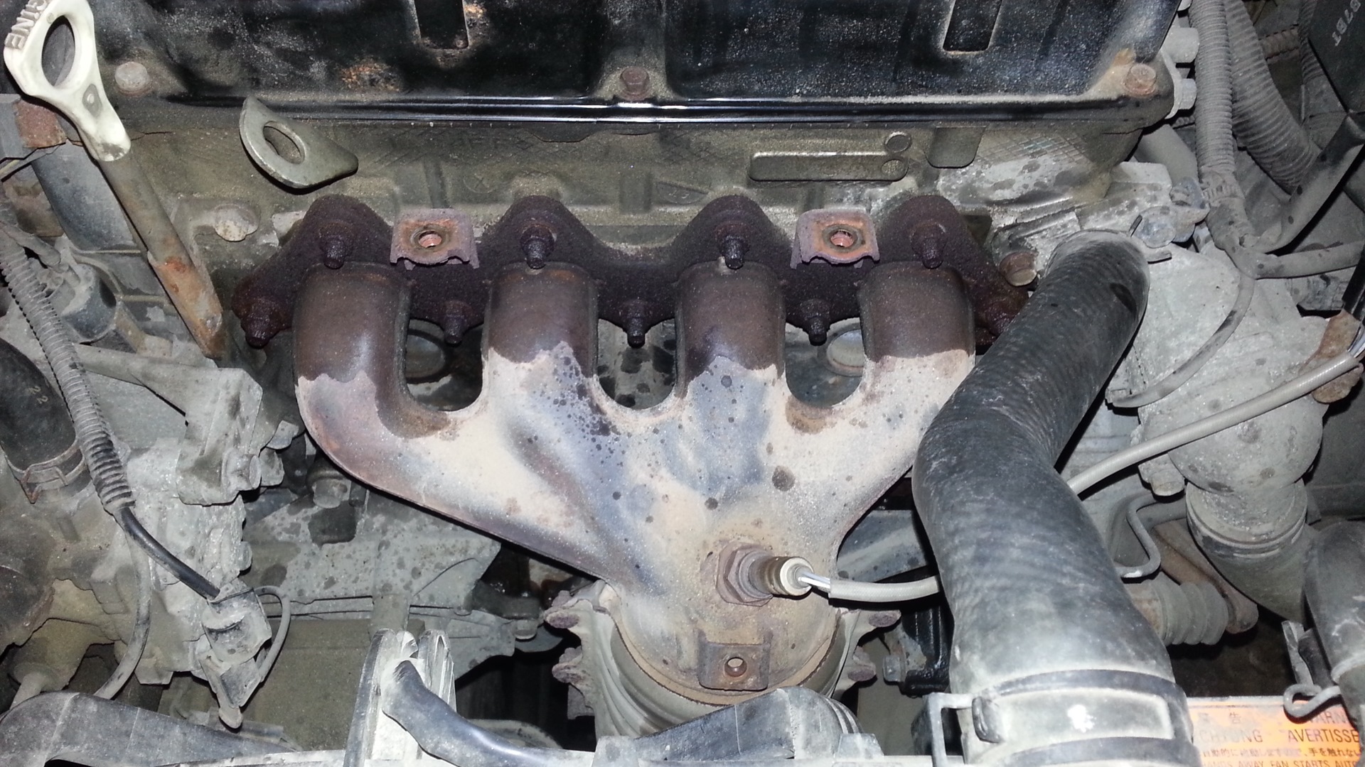

Что ещё нужно, подсмотрел у Solovey85 в его записи. Мне прокладку на 3 болта не прислали. Пришлось купить в вазовском магазине.

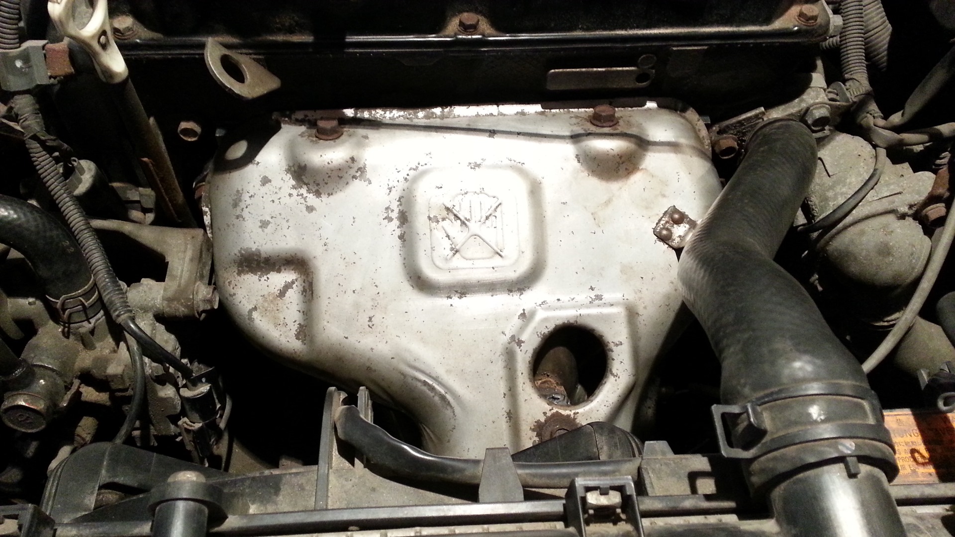

Поливаем всё ВДэшкой, ждём.

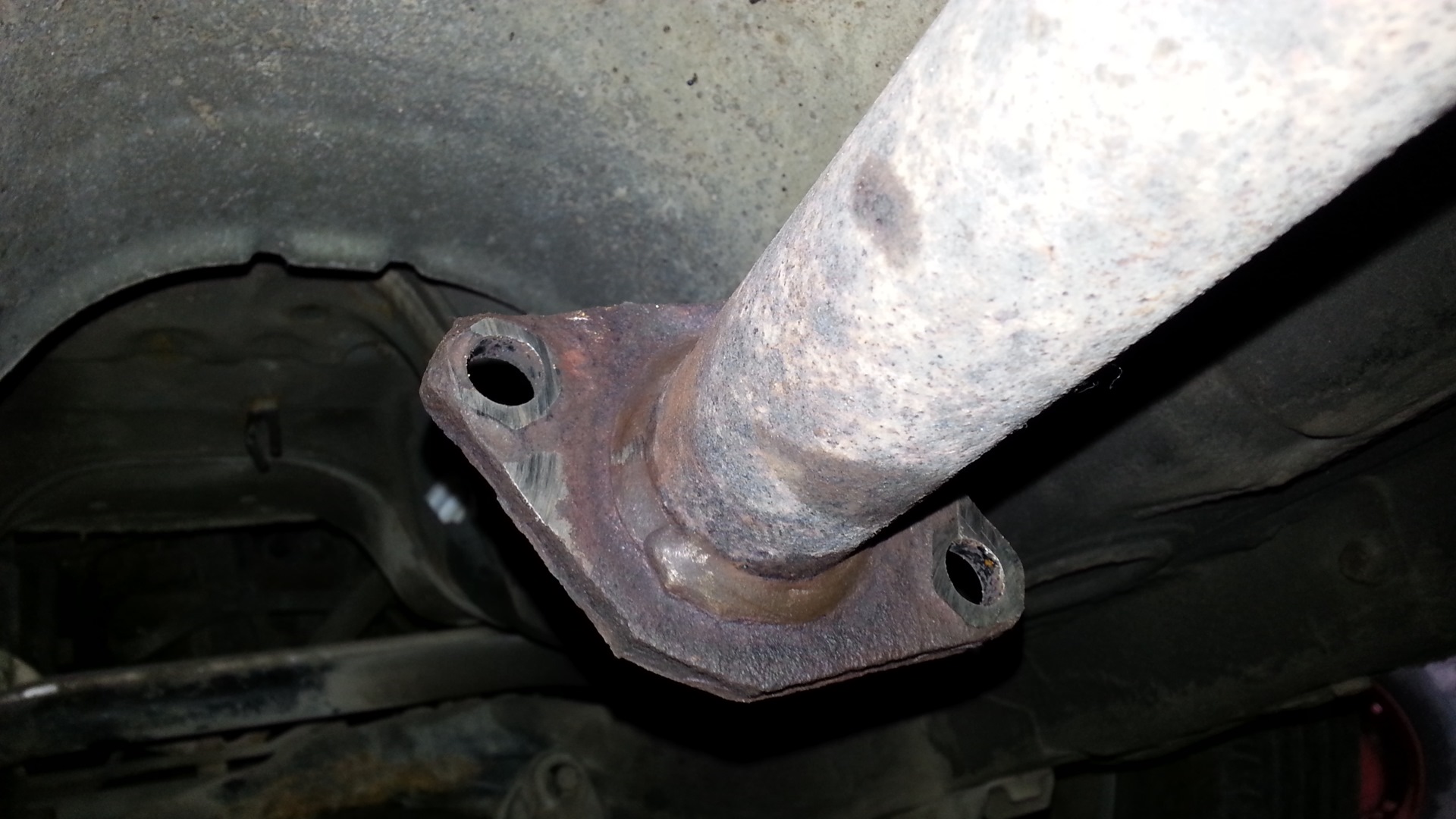

У всех откручивается без проблем, но только не у меня:

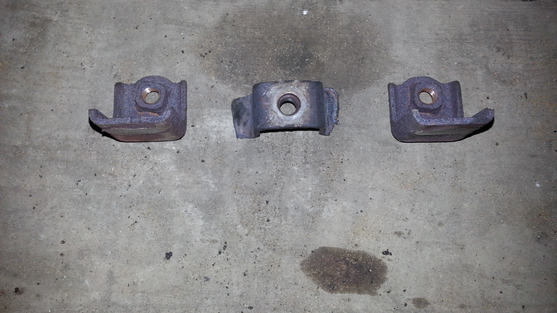

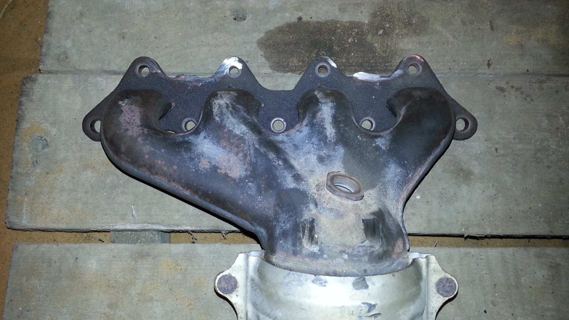

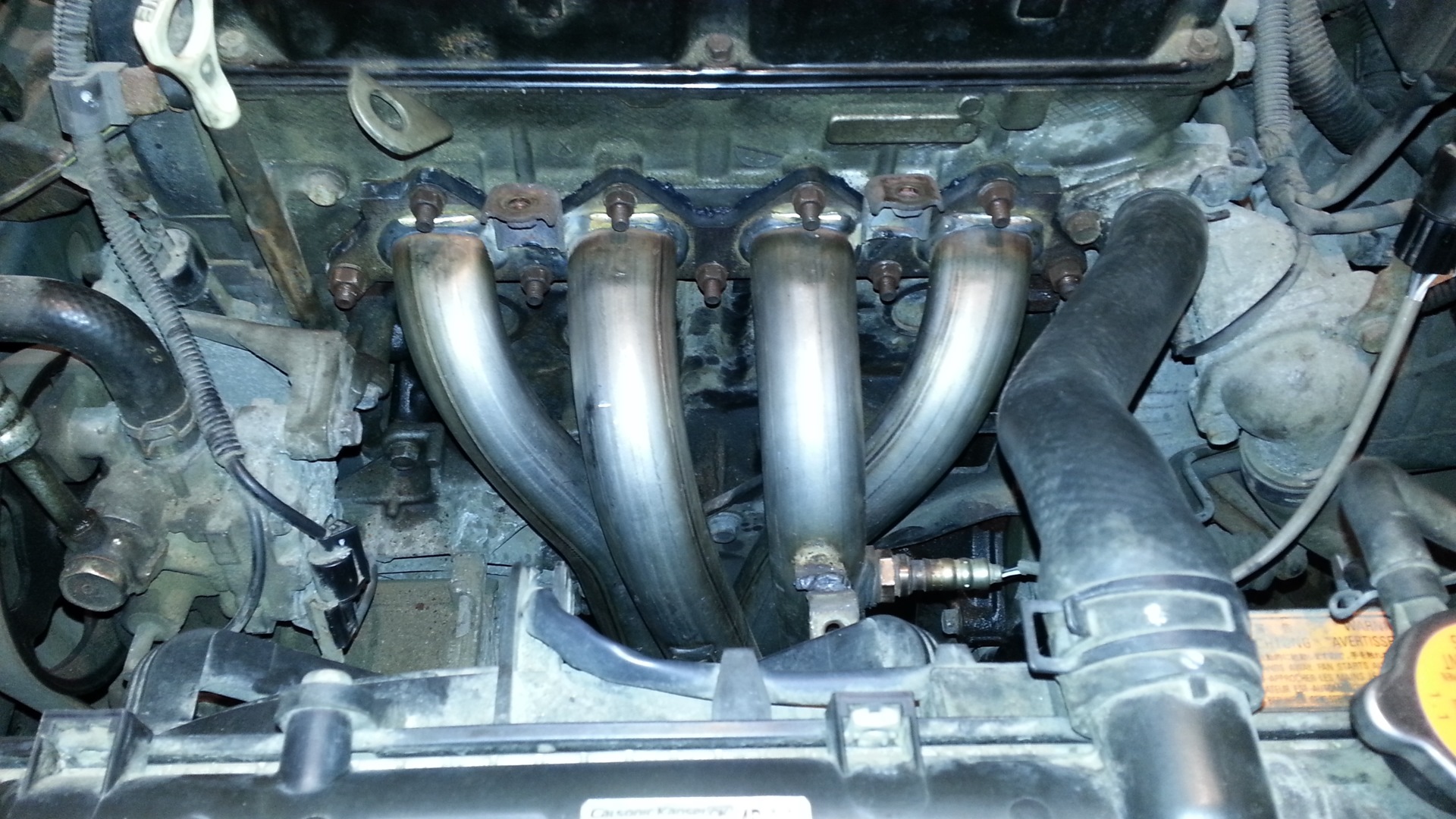

Термолентой мотать не стал, замутил штатный экран.
Для этого спиливаем с родного коллектора крепления и привариваем к новому.

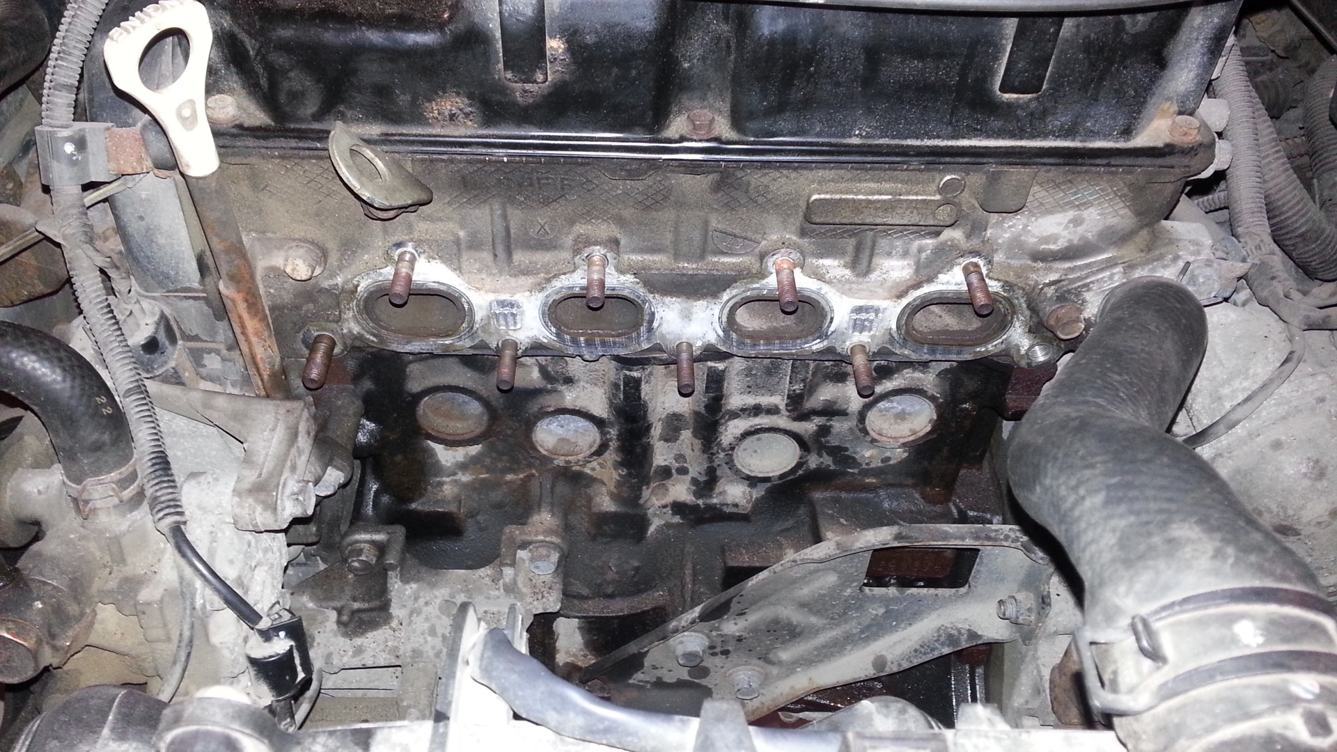

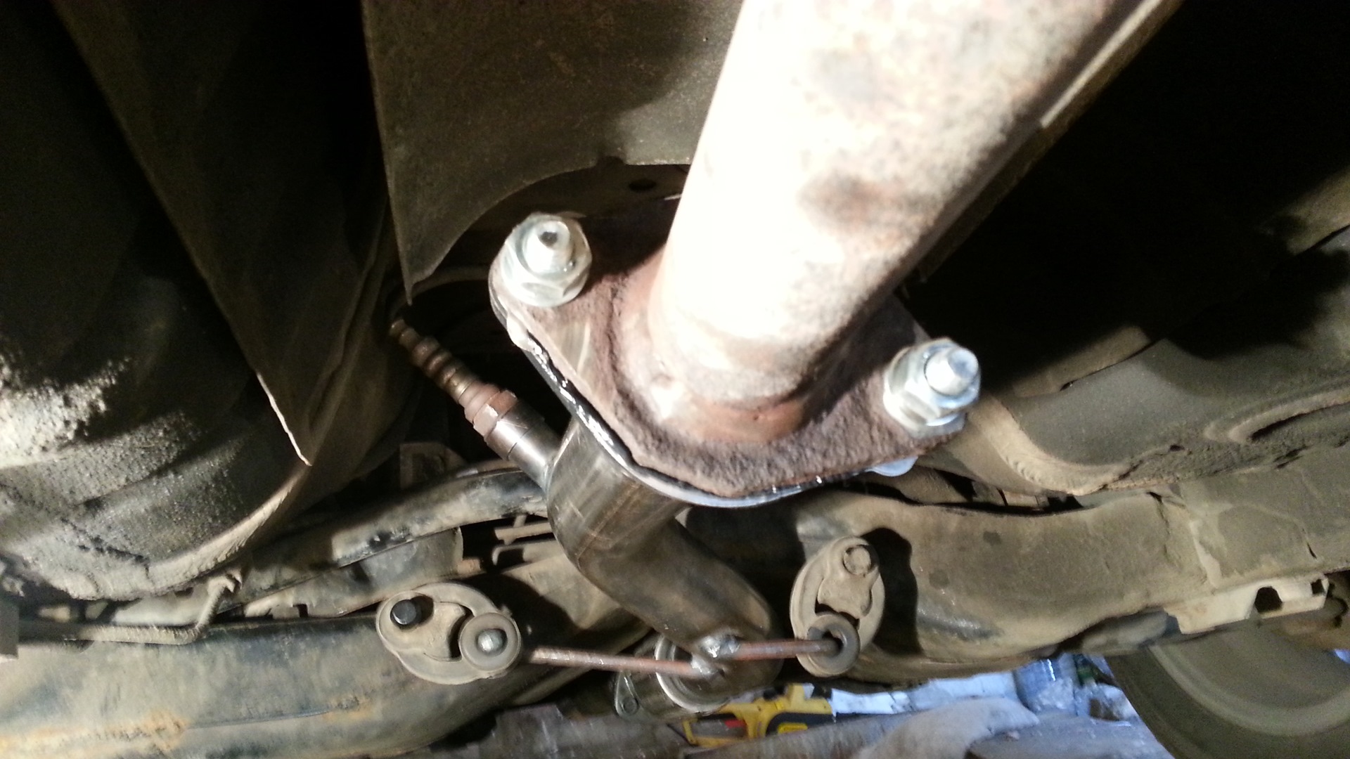

При установке лыжу и подушку не снимал. Удалось пропихнуть снизу и так, но нужно открутить кронштейн крепления родного коллектора к двигателю. И не без помощи лишней пары рук.
Всё закручиваем, смазав прокладки герметиком.
Лямбды вкрутились без дополнительной прогонки резьбы (видимо повезло).
Ставим термоэкран.
Как итог, машина стала чутка бодрее. Из минусов: появился небольшой звон с 2-х до 3-х тысяч.

паук из нержи был?! и как звон убрал на 2-3 тыс оборотов?!
Из нержи от Стингер-авто
Класс! Круто с теплозащитой придумал!
Не мой патент)
Подсмотрено)
Попробую из цинка сделать два крепления, на шпильки сверху. а снизу пока не придумал, на проволку если только приматать или на хомут. Только если защита в плотную к требам будет, наверное плохо…
вплотную не стоит.
лучше гибрид: хомут на трубу, а на экран болт.
меня напрягает только то что 2 лямбда проводами упирается в кузов. Перетрутся провода. надо тогда чиповку делать . А так думаю сам скоро буду ставить паука.
перешиться в любом случае нужно, а там тебе её как раз и отключат)

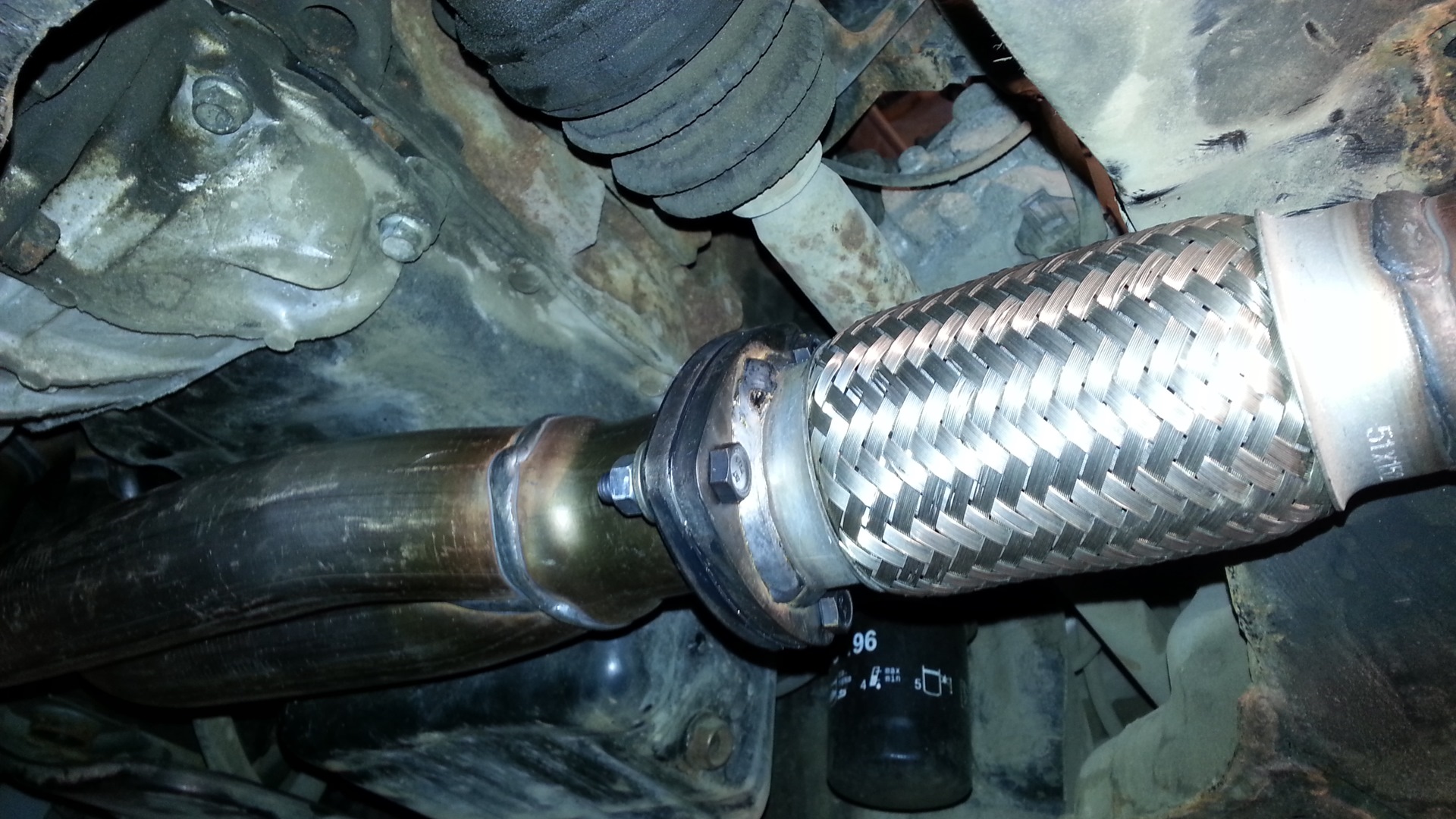

Всё просто и да, звон исчезнет после того, как поставим вторую часть выхлопа)

Звон лечится резонатором и прямотоком, тоже недавно паука воткнул, планирую дальше резонатор и прямоточный глушитель от Saab 9000 2.3T поставить
