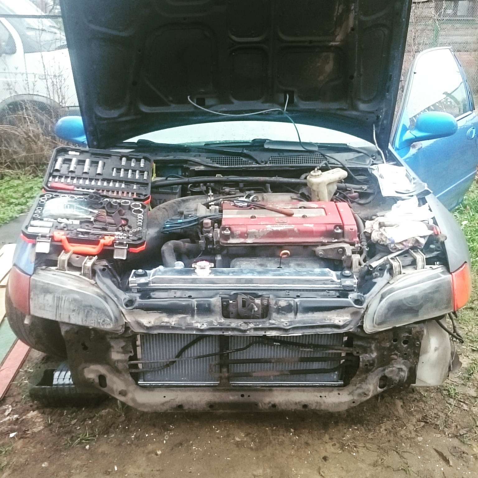

В разгар прошлого лета всё же дошли руки до замены радиатора, сток был поспешно снят, на даче переварили уши на телевизоре для установки широкого от AJS, все резинки крепления радиатора новые oem поставил.
Встало по-сути всё без сюрпризов, из мелочей:
— Сток вентилятор не встал, места там ему не остается, купил в Японоклане тонкий вентилятор, уже не вспомню какой, но не максимально возможный, вроде поставил 12", а по размерам влезет 14" кому надо, могу смерить снова.
— Верхние крепления надо брать от DC-кузова, они выше и изогнутые, EG более плоские. Временно приварили самодельные, надо опять же в клан заехать, взять DC-шные.
— Стрелка ОЖ теперь всегда чуть ниже, чем со стоковой половинкой
Из плюсов вентилятор теперь гораздо реже включается, достаточно хоть немного ехать для обдува такого большого радика, после установки пару недель вообще без вентилятора ездил.

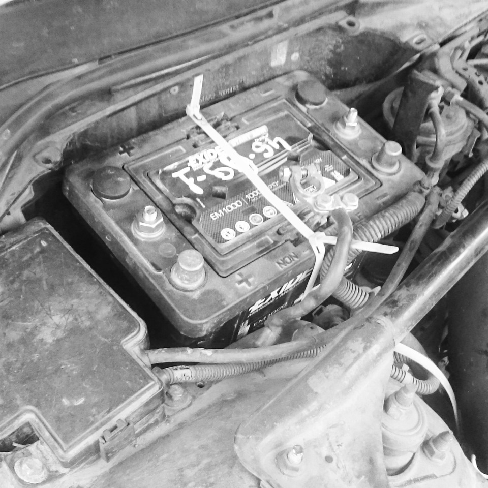

Попутно закинул в машину давно полученный AGM аккумулятор Exide EM1000.
Очень доволен его работой, отдача очень серьезная, просадки стали значительно ниже, и зимой заряд принимает охотнее, не промерзая.
Так же давно приехали медленно заказанные стойки крепления АКБ, сами шпильки, осталось заглянуть как их теперь поставить, АКБ пошире стока.

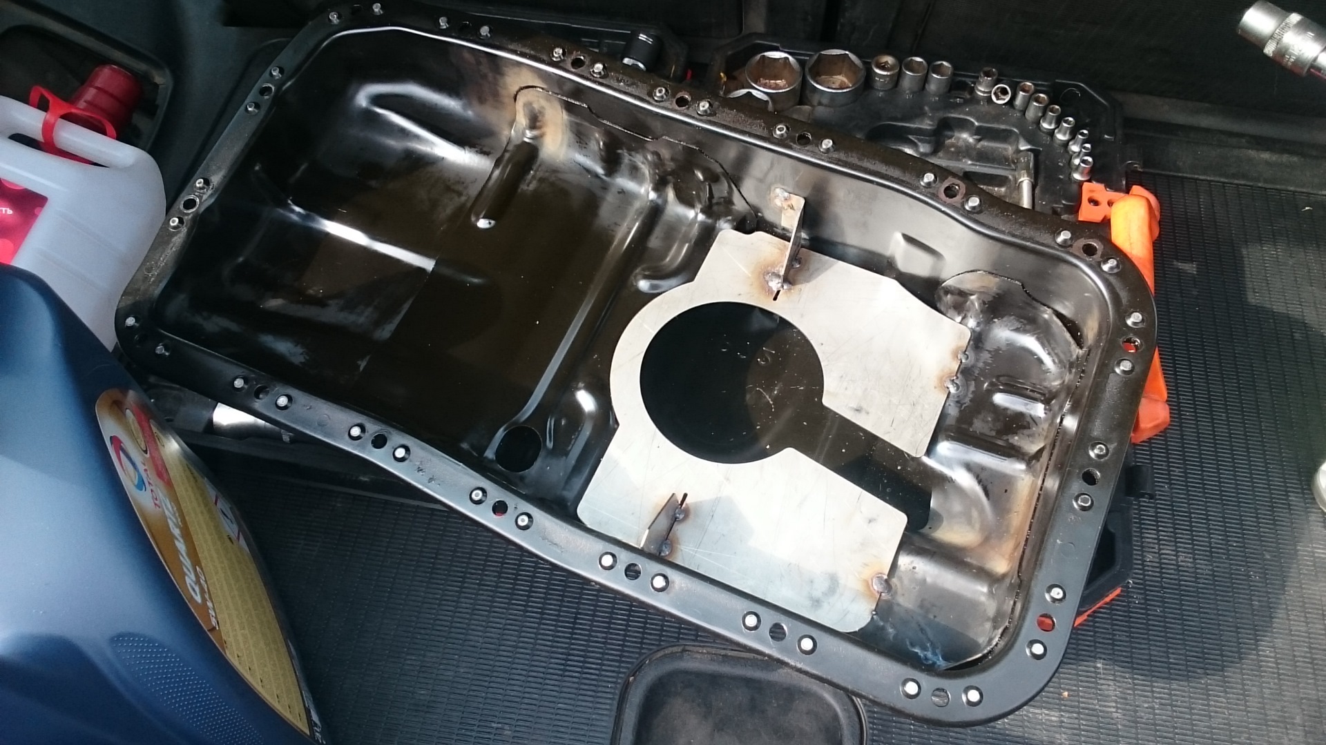

Ну и финал пожалуй этого поста, то замена масла и фильтра.
Масло как обычно уже Total 9000, фильтр купил до этого пару VIC по совету, но фильтр физически меньше K&N'а, так что думаю вернусь на него.
И параллельно со всей заменой масла скинул поддон, вварить противоотлив любезно присланный мне RT-Honda, спасибо большое Porom74, как всегда всё на уровне!
Ввиду желания създить на Atron, покатать трек-день, ну хоть что-то для безопасности мотора.
Так же для трека взял на попроб колодки Alied Nippon HD ADB3555HD, Левиноводы хвалят, тут за подсказку спасибо funday. Мерзкой кашиямы отчаянно перестало хватать после схода снега.

Так AGM вроде нельзя морозить, или я что-то путаю?
Думаю путаешь, AGM гелевые в мороз не теряют в токе отдачи на морозе

Зачем такой аккумулятор?:)
Планируется музыка, 2 усилителя, и зимой горадо надежнее работает
