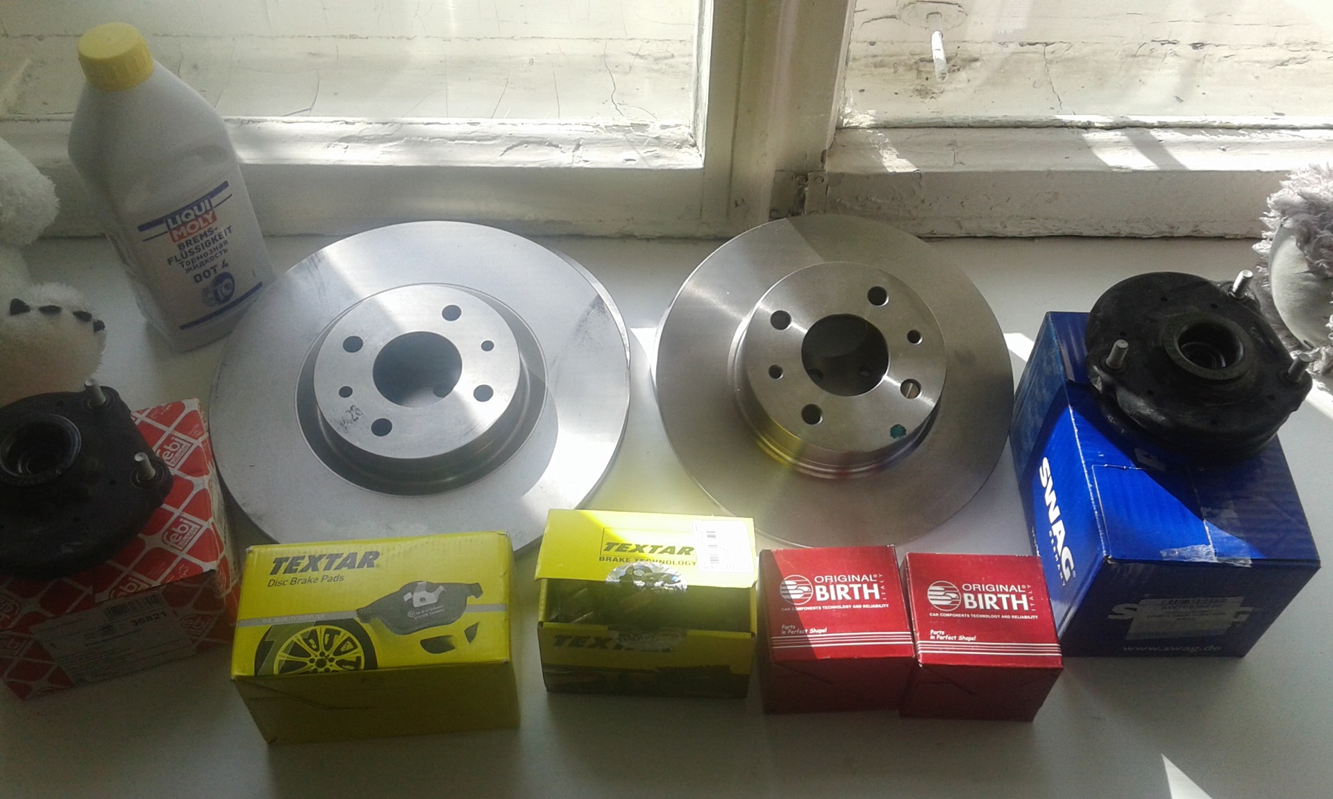

всем привет.еще осенью заметил что тормозные диски свое отъездили и только сейчас решил заменить диски с колодками и тормозную жидкость.после недавнего визита в автосервис (после замены генератора) приговорили опорные подшипники и задние сайлентблоки передних рычагов.

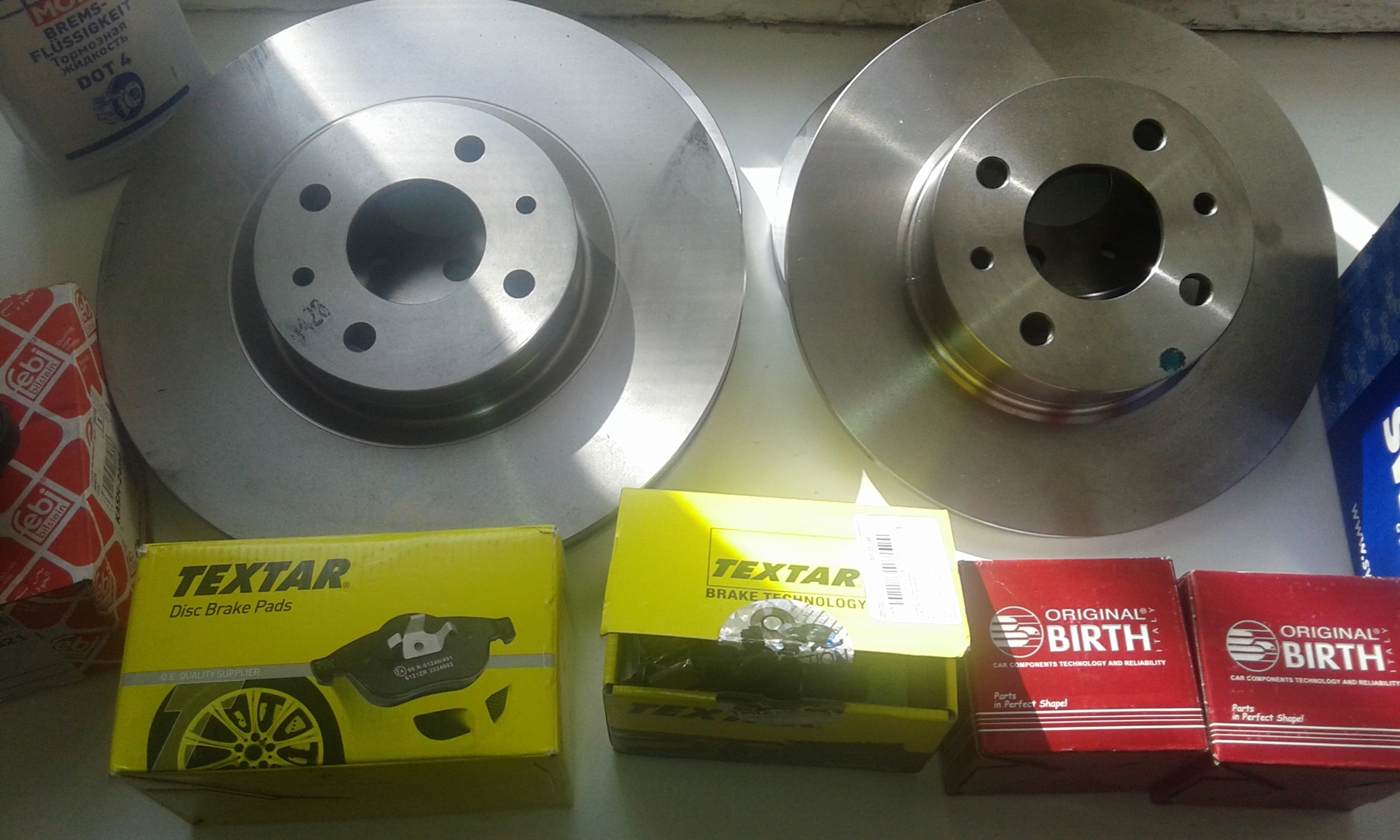

вот что купил:
BIRTH 2613 Сайлентблок
8834 LIQUI MOLY тормозная жидкость
70936820 SWAG Опора амортизатора правый
36821 FEBI Опора амортизатора левый
09962414 BREMBO Диски тормозные передние
08312614 BREMBO Диски тормозные задние
2370802 TEXTAR Колодки тормозные дисковые передние
2351703 TEXTAR Колодки тормозные дисковые задние
через неделю напишу про замену

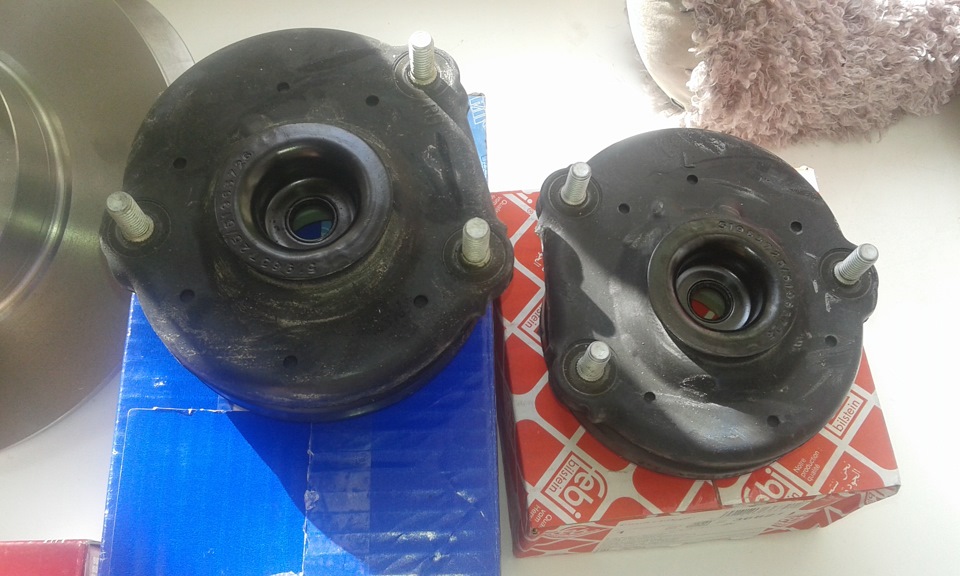

Набей смазку не пожалеешь… Держится все на трех защелках. Новые SWAG вращались с характерным звуком ( www.drive2.ru/l/9155096/ ). После набивки стали вращаться мягко. Набил нашей ШРБ-4. А почему разные взял, не одной фирмы?
потому что заказывал через автодок и один опорник нужно было ждать долго.пришлось брать разные
Свои через "Экзист" брал. Правый пришел через 2 дня, левый ждал 2 недели.
я с экзистом завязал.у меня по срокам также примерно.я заказал сначала два феби и сразу все оплатил.правый опорник сняли с заказа и пришлось брать сваг.ну и все упирается в деньги
Не забудь запаковать (добавить) смазки в опорники!
зачем?есть ссылки как это сделать и чем лучше смазывать
Опорники менял по гарантии. У меня на новых опорниках стояли резиновые манжеты. На родных опрниках их не было.Помню, что смазку забивали под манжеты, там есть маленький зазор между верхней и нижней частью опорника. Тип смазки не помню.
Но как по мне, то там можно смазать даже солидолом )) Это не ступичный подшипник, где еще и нужно учитывать температурный режим.
German9012
смазку для подшипников любую или литол.на фотках один в один оригинал только надписи фиат нету.
вопрос, а сами подшипники какие не смотрел(маркировка)?
нет.где ее посмотреть?
отдели подшипник от верхней опоры .я просто в руках не держал феби.сваг . но тоже из них собираюсь ставить.недано тоже разбирал смазывал.
German9012
У меня в бортовике посмотри. Ставил новые, забивал литолом, через год перебирал. Если б не литол, было бы ппц.
