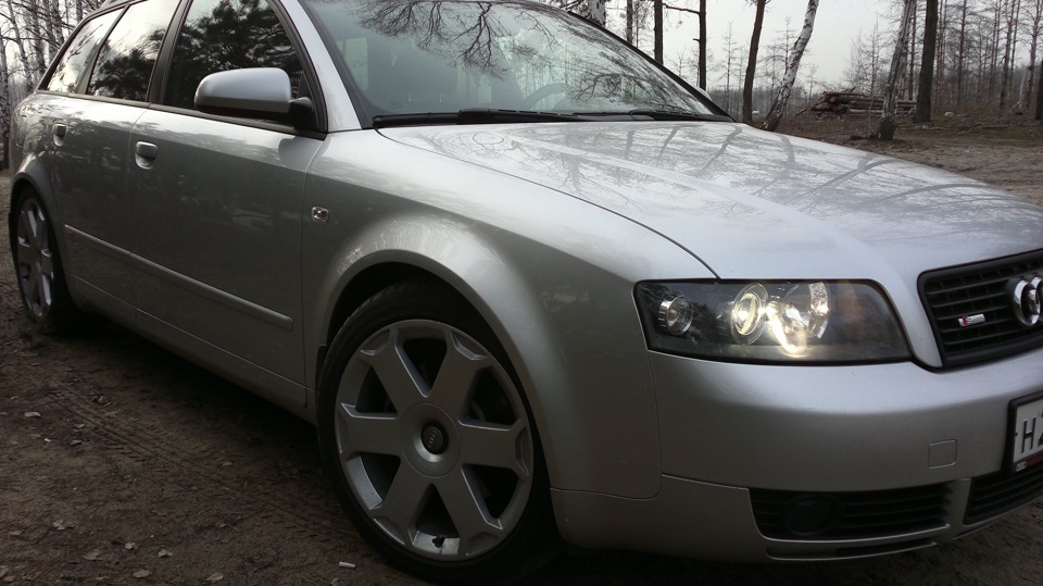

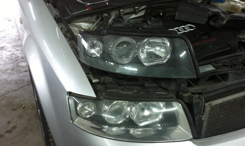

Собственно все знают что не так давно я стал хозяином Би-ксеноновых фарок купленных в Польше. Посылочка состояла из фар в сборе, а также нормальных не выгоревших линз в нагрузку, купленных у того же продавца. С замиранием сердца я разматывал слои полиэтилена и горы пенопласта, добравшись до них был крайне удивлен на самом деле бодрым состоянием, а именно ни какого "тумана" внутри, стекла практически в идеале, линзы не выгоревшие, самое интересное что верхний регулировочный шток уже подлечен от попадания воды. На радостях понесся вчера вечером ставить.

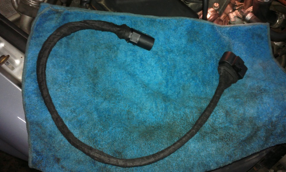

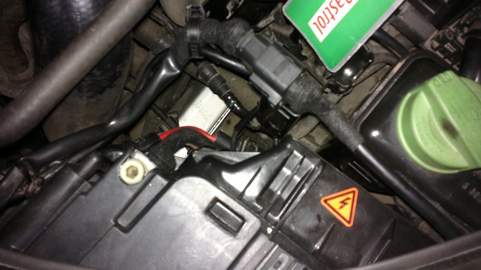

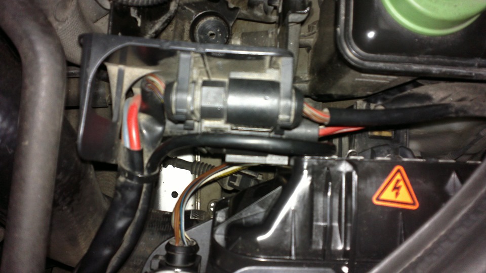

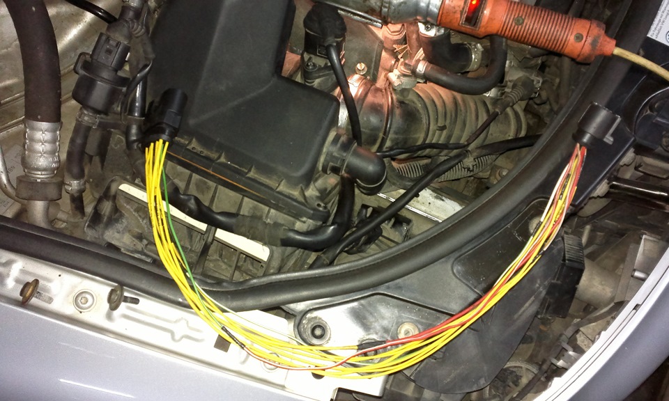

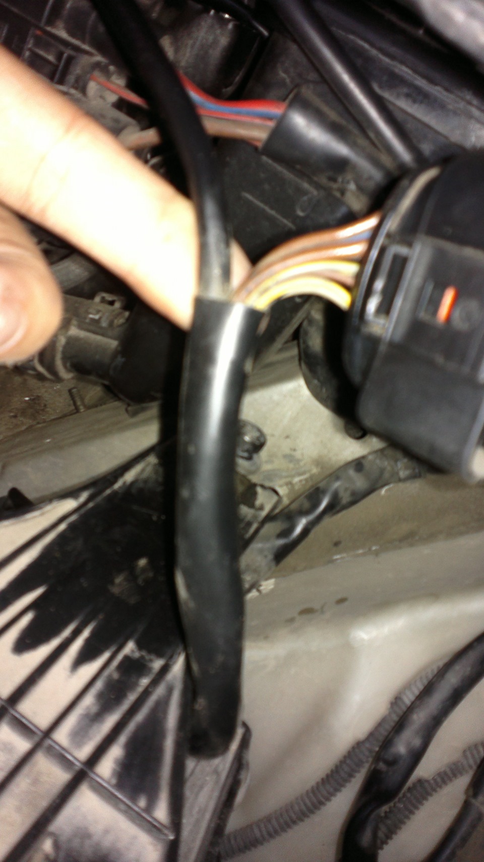

Итак, чтобы поставить левую фару Би-ксенон вместо галогена, мне пришлось убрать пластиковую площадку на которой держатся разъемы и немного укоротить (черная гофра) изоляцию на самом проводе на фару что бы он дотягивался нормально, проводку переложил несколько иначе, заизолировав все вмешательства оригинальной тканевой изолентой для проводки. С правой фарой все немного сложнее, проводка не дотягивается до разъема примерно 5-7см, многие "подтягивают" проводку из крыла или наращивают проводку, что для меня не приемлемо и я решил сделать переходник с заводскими разъемами. Для переходника нужно: 2 разъема под 10 пинов: "папа" 1J0973835, "мама" 1J0973735 и сами контакты в различных вариациях можно купить сразу провода с разъемами, можно только сами разъемы и самим обжать. Я шел по не кому среднему пути заказывая всего по чуть. В итоге могу сказать, что проще купить разъемы и самому их обжать на проводах, а потом вставить в колодки, так выйдет дешевле чем покупать готовые провода.

Свет фар конечно великолепный, сравнивать с обычными фарами некорректно). Особенно поражает дальний! Ну и внешний вид изменился в лучшую сторону!

Пол дня искал, нашел у тебя ошибку, папа заканчивается на …835
Исправь плиз кому то поможет.
