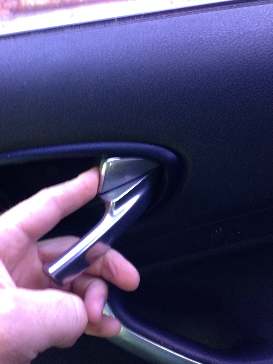

Ну да и как тема. Заклинило замок задней правой двери.
Новый замок стоит 8-10 тысяч рублей.
Авто разбор спас. 1500.

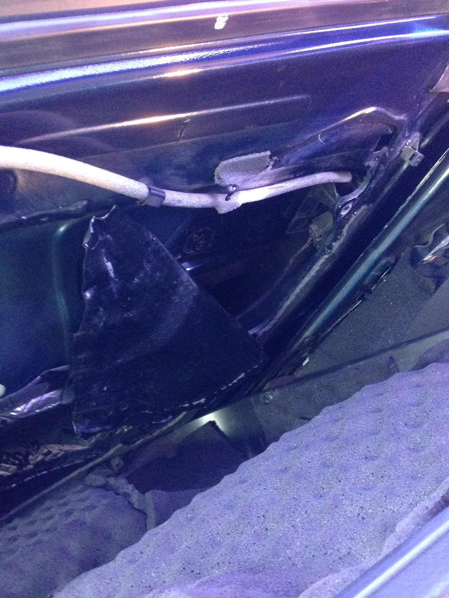

Теперь был вопрос, как снять замок. Дверь то закрыта.

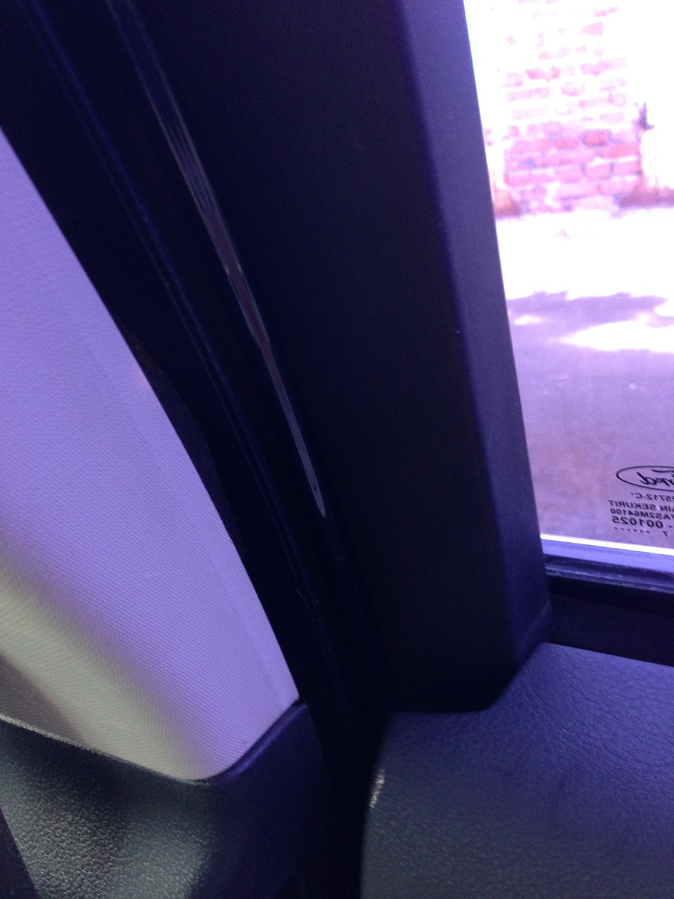

Выдернул уплотнитель.

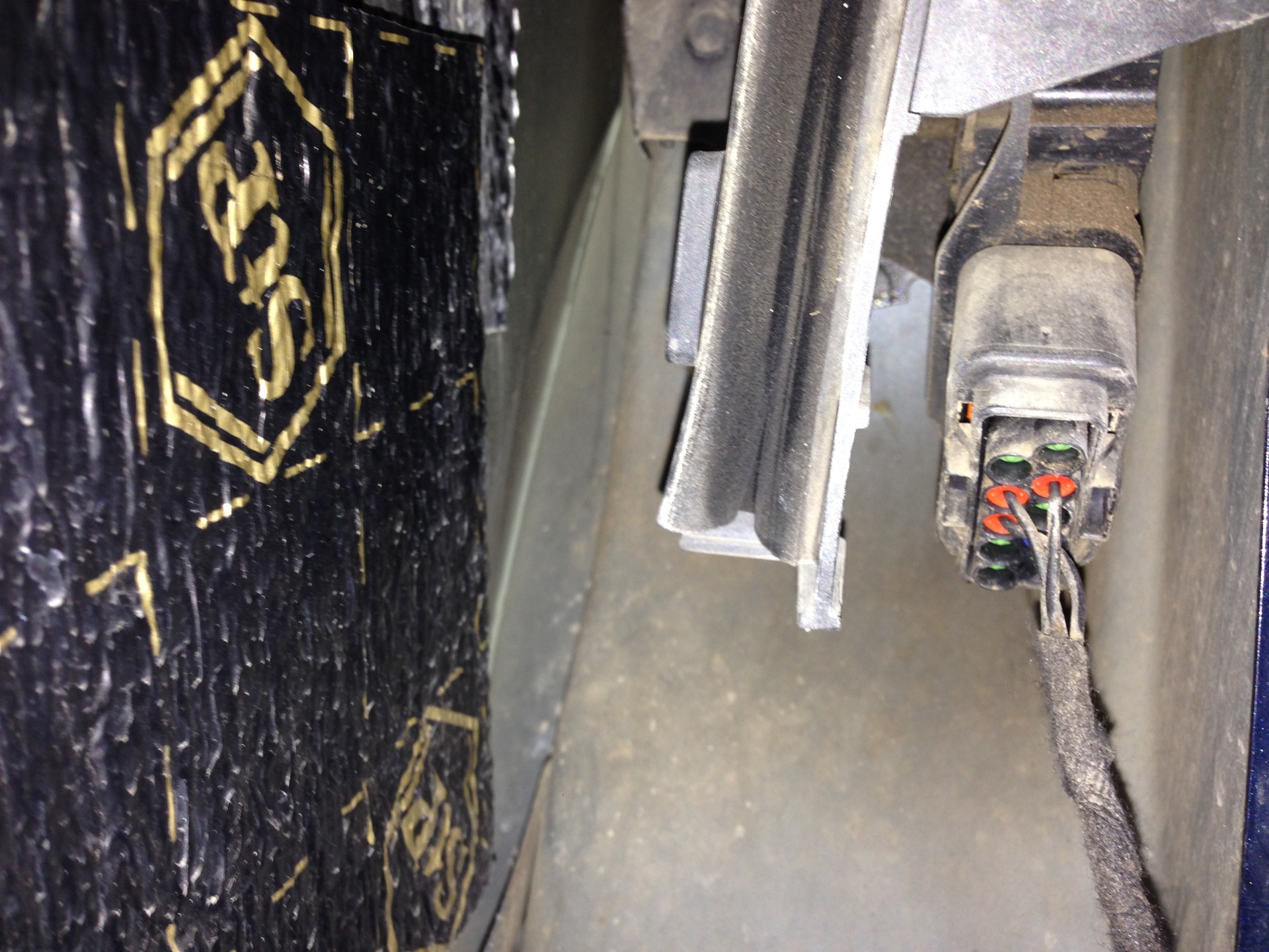

Разобрал обшивку. Там реально можно подлезть и открутить верхние саморезы обшивки. Будет доступ. Далее официал сказал выламывать замок. Нашел большую утвертку, упер её в замок и с первого удара замок разлетелся и дверь открылась. Далее стандартная замена замка.

Разобрали замок изнутри. Мкчений часа полтора. Кент умудрился его частично открутить. Чудом открыли. Отломали тягу пластиковую белую. Ошибка была в сборке. Провтыкал между пластиком и металлом правильно соеденить.
В итоге всё проверили, замок работал, а центральный нет. Я купил с разборки замок. И поменял. 20$ его цена
