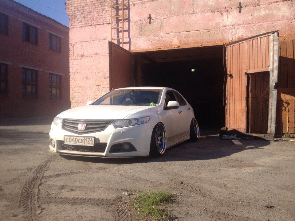

Наконец-то выехал из гаража…
И заехал обратно ))

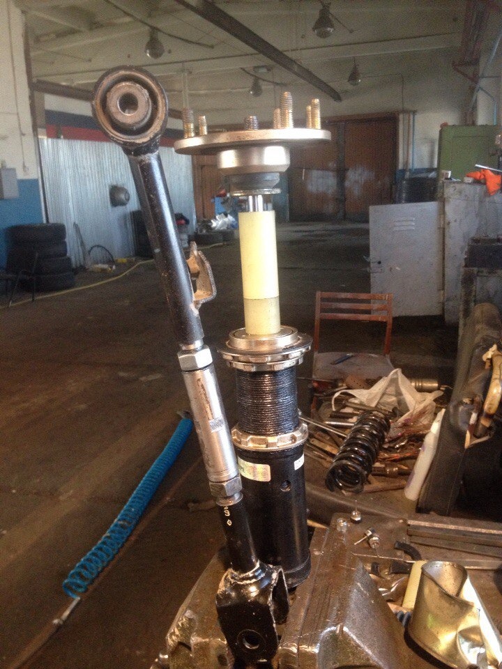

Перед безбожно трет при вывороте, зад вообще на резине лежит. Виной всему мега кривой пол в гараже и нехватка времени. Занимаюсь машиной по 2-3 часа в день и через каждые 5 минут звонит телефон.
Ну теперь то я знаю что нужно исправить, и, надеюсь, к концу недели все- таки все получится !
А ещё скажу что рычаги хардрейс зал…а! Диапазон регулировок для меня оказался слишком мал! Зад больше не валится, арка на резине. Буду заказывать вставки от АТС и пилить свои сток рычаги.
На них диапазон больше.
Зато в процессе увидел, что арка отлично ложится на диск
Даст Бог, будет пневма))

Круто выглядит))
Разница в развале не очень хорошо выглядит, а так очень хорош
Остаюсь сделать меньше, спасибо

А если серьезно они просто разные, передние колеса сделаны в одном ключе, задние в другом. Они и торчат из под арок сильнее и угол развала раза в четыре больше. Не кашерно получается, тут же кроме кашерности смысла нет, не для того чтобы ездить же это все.

По моему это уже перебор. Не смотрится Аккорд "в раскорячку"

Сколько за скрутки они просят)? Проще вышли мне рычаги и три рубля с верху) сделаю тебе 4 рычага с нормальным диапазоном регулировок

Попробуй еще шаровые верхние регулируемые поставить, может дадут еще градус.
Да можно на рычагах ещё добавить, но думаю будет пиздить об стойку
