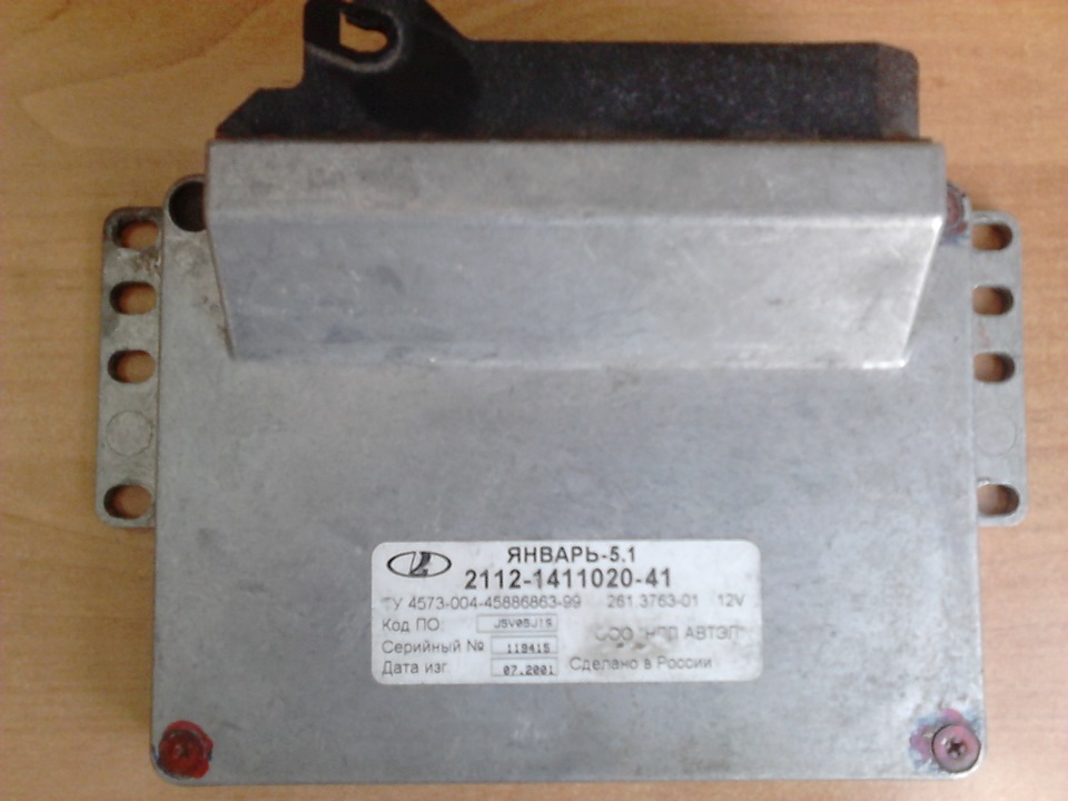

Плюс к этому были проблемы с настройкой смеси. Что бы настройщик не делал, смесь практически не менялась.
Пробовали менять блок управления, сначала январь 5.1.2, затем инженерный 5.1, затем корвет 4.5 — результат не менялся. Выкрутили свечки, свеча первого цилиндра чёрная. По первому цилиндру смесь идёт слишком богатая.
Были опасения, что накрылась форсунка, после замены форсунок стало ясно, что дело совсем не в них. Дошла очередь до ковыряния проводки и тут выяснилось, что в колодке, которая подключается к блоку управления от провода управления первой форсункой отходит ещё один провод (уже не помню, куда он идёт), и он то как раз мешает управлению. Время было уже 12 часов ночи, поэтому в этот день мы более не успели сделать.
На следующий день вернули обратно мои форсунки и попутно увеличили перекрытия на клапанах.

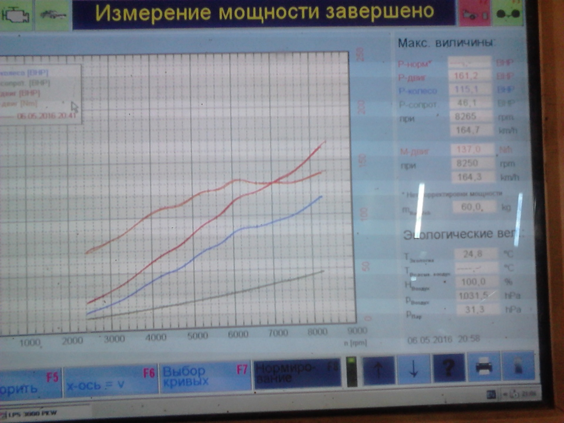

Результат не заставил себя ждать:
Удалось настроить по смеси, и выставить зажигание.
Итог 175 л.с. и шикарная полка момента с 4800 до самой отсечки, которая выставлена на 8200 об/мин.
Теперь я могу сказать, что получилось именно так как я и планировал, когда начинал всё это ковыряние двигателя. Мощность оказалось даже выше, а по крутящему моменту немножко не добрал.
Остаётся сказать, что получился не рекордный двигатель, но зато удобный в управлении. Думаю по ВСХ и так всё понятно.

Отличный результат, насчёт разницы момента не парься, на атмосфере мощность должна быть больше момента, иначе это не правильно настроенный мотор.
Спасибо)
На самом деле соотношение мощности и момента может отличаться в зависимости от потребностей заказчика.
У меня кольцевые гонки и тайм атак, и для этого мотор с большей мощностью подходит великолепно. А если задача ехать в ралли и затычные спринты, то больший крутящий момент на низких оборотах будет иметь преимущество.
