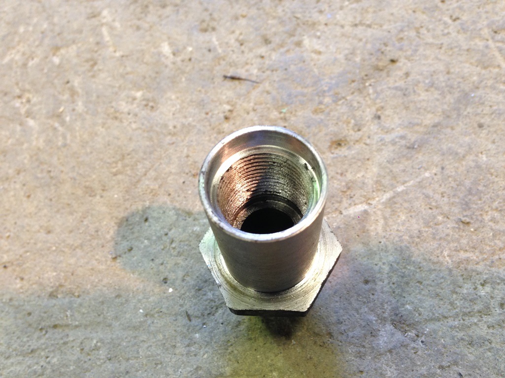

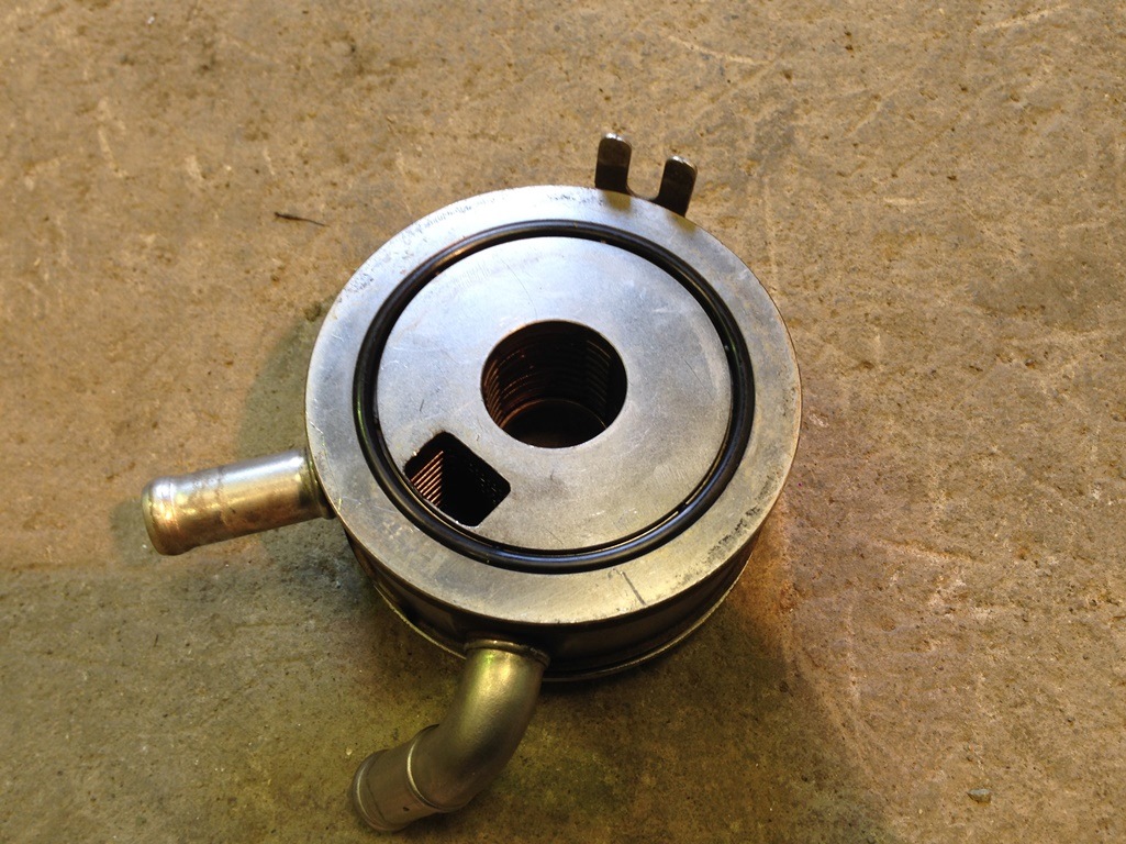

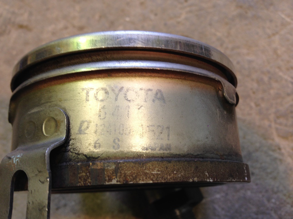

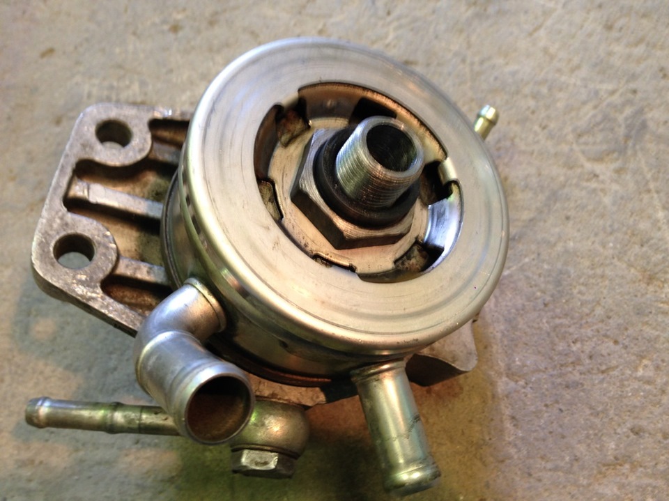

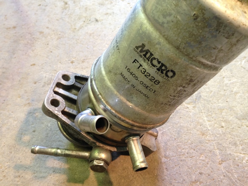

Вот такая замечательная вещь стоит на Тойоте с мотором 3СТ, называется масляный холодильник, нужно будет потом стереть надпись Тойота)))

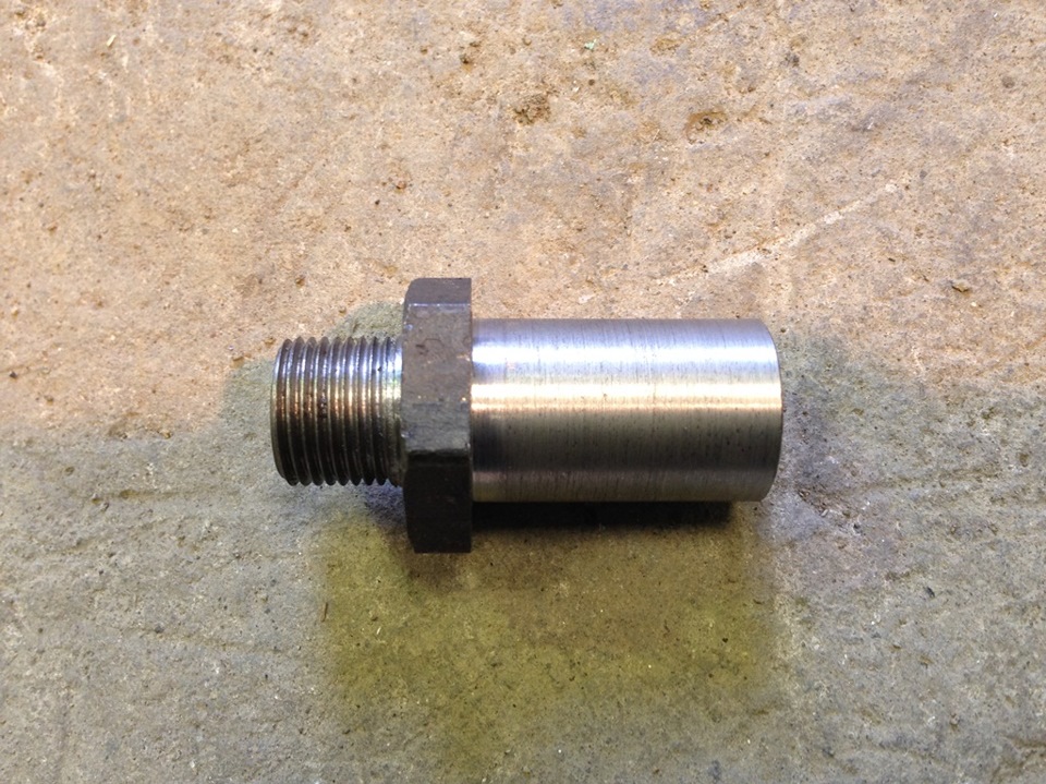

При помощи всего лишь одной футорки этот девайс превращается в топливный подогреватель.
Футорка из обычного стального шестигранника на 32мм. С обоих сторон ниссановская резьба под фильтр.

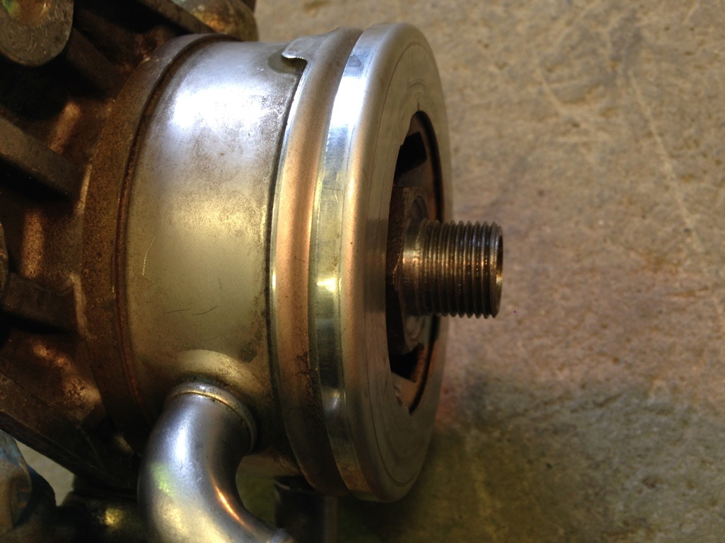

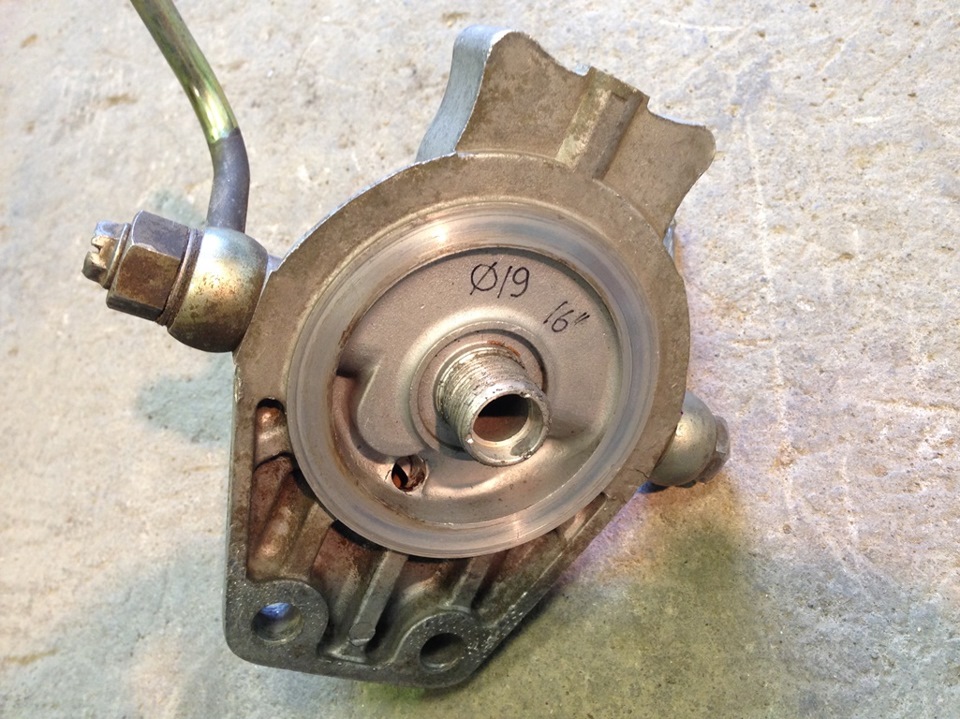

Резьба относительно хитрая Ф19 \ 16 ниток на дюйм. Нарезали резцом. Точную длину части футорки, которая проходит сквозь теплообменник нужно делать по месту в токарке. Так, что бы теплообменник плотно лёг на тело «лягушки» и резьба встала в упор, без всяких лишних прокладок. Штуцера полностью совпадают по диаметрам с Ниссаном (не нужно искать переходы)

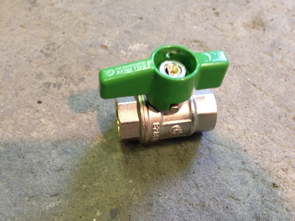

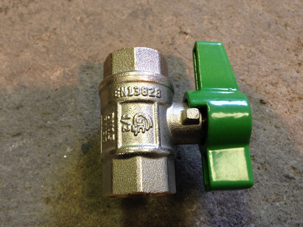

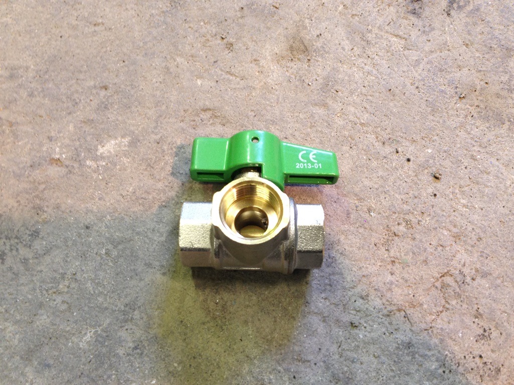

Для полного функционала этой штуки желателен 3х ходовой вентиль. Подключаем штуцера к отводам ОЖ идущим на печку через этот вентиль. Можно очень оперативно менять подогрев от 100% до полного отключения, при этом, не нарушая работу самой печки

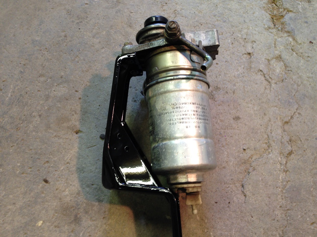

Весь пирог вписывается в штатный держатель фильтра если чё))))

Дааа идея хорошая. Я тоже загорелся этой идеей, мало того у меня есть ещё и сей девайс. На радостях побежал в гараж снимать эту штуку, и когда снял начал мозговать, то не много расстроился. Вся суть не много не та, которая нужна, в ней теплообмен происходит уже после фильтра, а это не есть хорошо горячая соляра для топ аппаратуры. Буду делать подогрев труба в трубе с двумя полостями, для подачи и обратки так же с крантиком для контроля температуры.
Не следует нагревать топливо свыше 40С на входе в Тнвд
В моём варианте этого и не происходит, тк присутствует постоянный проток. Греется и вход и выход одним девайсом. Если сильно заморочиться, то возможно поставит термостат, но как показала практика использования нескольких лет, все работает и так

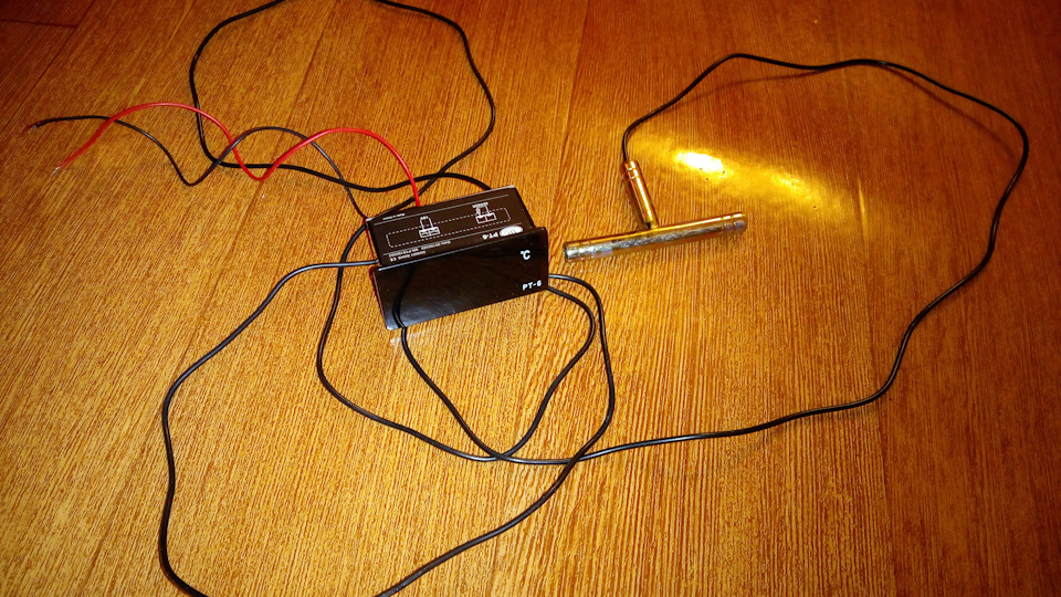

Я так понял сей девайс работает по следующему принципу в боковое отверстие попадает топливо дальше в фильтрующие элементы фильтра далее в центр по прямой выточенной втулке и к тнвд, во втулке тепло обмена нет, так как она прямая, и без отверстий хотя я когда теплообменник снимал эта втулка в стоке сверленная с отверстиями, следовательно нагрев происходит только в боковом отверстии, ну там оно прямое без всяхих ребер, я даже пррбывал затыкать с одной стороны пластилином и наливал туда диз топливо, оно стоит по ребрам не расходится. Получается прямое отверстие. Единственно в нем тепло обмен и происходит. А это как бы мало наверно, хотелось бы что бы обратка тёплая в топливо заборник уходила, что бы он не замерзал. По поводу перегрева да согласен перегревать нельзя. Буду паралельно ставить такую штуку контроль за температурой перед фильтром. Если горячая крантик прикрыл и все или на оборот.
Сливать теплую обратку в бак не есть хорошо, конденсат однако образуется:)
Тоже верно, ну без фанатизма можно… По этому и температурный дадтчик для контроля и ставлю перед фильтром. Если хорошо тёплая то крантик прикрывать.

Отличная приблуда! Заводская к тому же.Только с кранами мудрёно кмк.У меня стоит простой самоварчик(теплообменничек а-ля самогонный аппарат), врезан по ОЖ в шланг идущий на заднюю печку.Зимой кран задней печки всегда включен, и подогрев д\т есть.Летом тот кран закрыт, и ОЖ там не циркулирует, соответственно д\т не греется.А для предпускового прогрева на фильтр вплотную примотана изолоном галогенка\софит на 12В\75Вт.Тумблер и предохранитель.Всё просто и греет огого.

в том и дело, что практически не занимает место, т.к. стоит почти по штатному
Медная трубка необходимого диаметра, обмотанная несколькими витками через выпускной коллектор, прекрасно справляется с задачей подогрева топлива. Зачем такие танцы с бубнами?
начнём с того, что топливо выше 40С поднимать на входе нельзя. Макс температура ОЖ 90С, выхлопа может достигать 400С, да и не безопасно там. Данный теплообменник уже 4 год стоит на авто, ни каких проблем с установкой, всё заводское кроме футорки.
