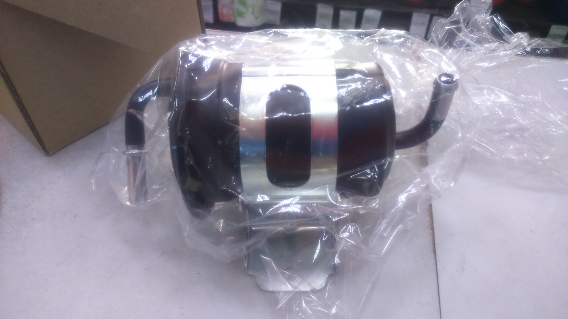

4. топливный фильтр (оригинал) — 900 р+200 р (хомутики)
Отличается от витаркиного тем что у XL оба патрубка гнутые, у витарки один прямой.
Судя по цене и дате производства на коробке фильтр ждал меня в на складе и в магазине почти 4 года )

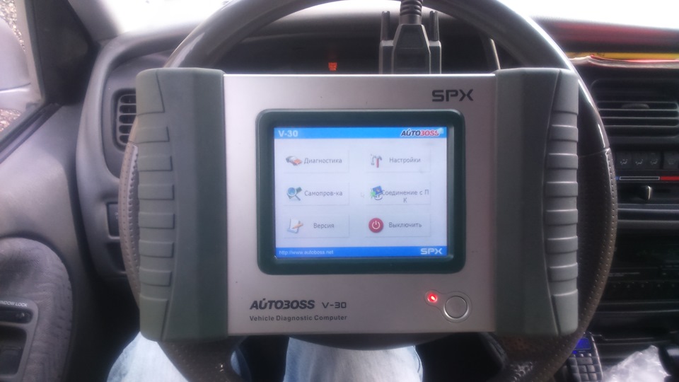

8. подключил оборванный (до меня) датчик детонации P0328 (место расположения датчика чудовищно удобно для работы с ним), ушла ошибка датчика детонации
9. правильно подключил датчик О2 (до меня, были перепутаны цепи нагрева и сигнальные цепи) ошибка P0155 (обрыв нагревателя) ушла, зато стали появлятся P0151, P0154 — видимо нужен новый датчик.
Заодно случайно нашел предохранитель цепей накала лямбд -слева под рулем )
Сопротивление нагревателей верхних датчиков примерно 6 Ом (мультиметр), нижних если верить книге 14 ом — к чему такие сложности ? Для упрощения диагностики разжился ELM 327 — крайне удобная штука — за неё отдельное спасибо v-cr
Кстати что с ошибками датчика О2 что без них, едет отлично.

Привет! А кронштейна от старого топливного фильтра не осталось?
вроде лежит новый кронштейн (который на первом фото)- надо посмотреть в закромах чтоб не обмануть
"топливный фильтр (оригинал) — 900 р+200 р (хомутики)"
если надоест такие деньги за фильтры платить советую взять в следующий раз или Ashika 3008826 цена 300 р или JS Asakashi FS9102 за 370 р
можно на ваш потраченный косарь 3 раза фильтр поменять)))
а хомутик менять ненужно, он и старый хорошо фильтр подержит
фильтры вобще нет смысла в оригинале брать,
лучше брать недорогие и менять их почаще, подробности тут www.drive2.ru/l/9614312/
— мы про разные хомутики говорим по видимому — я про те которые на шлангах стоят (а сними уже были преценденты на витарке)
— смысла брать оригинал нет я согласен на 100% (собственно я и не гонюсь за оригиналом, скорее это забавный казус) но если в магазине поблизости есть только оригинал, а за неоригиналом надо ехать куда то по городу (да и цена в магазине будет не 300 рублей, а 600-800 что сводит на нет ценовое преимущество неоригинала в данном конкретном случае), да и меняется он не столь часто так что пусть будет.
