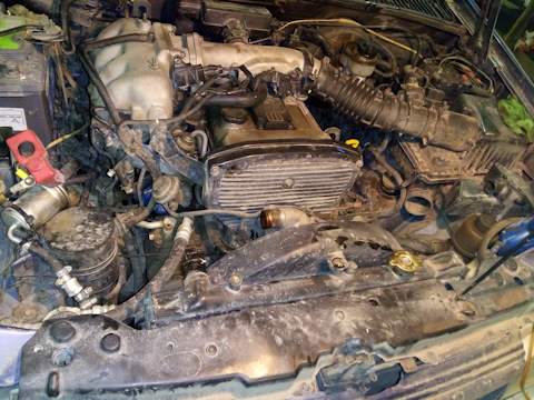

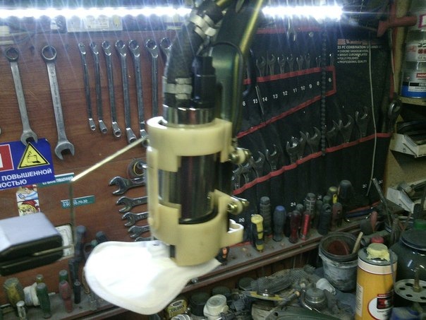

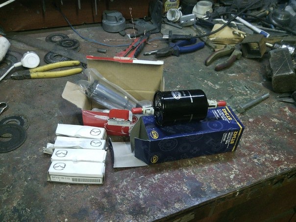

непонятные дела творяться ( сначало начала глохнуть при повороте на лево залил сверху 20литров вроде пропало! но под горку тяга пропадает загорается чек не тянет по прямой вроде норма ! утром заводишь троит пердит пока не прогазуешь не прогреется ! начал с замены бензонасоса потом топлевный фильтр (( дальше замена свечей Некчему не превило буду снимать форсунку может в них проблема !

… бывает на форсунке сам контакт плохой, то есть — то нету. (на одной форсунке). Как вариант, а вариантов много чтобы гадать. С Номер ошибки тебе нужно определиться…
Приветствую — у меня такая же ерунда была насчет утреннего прогрева — поменял датчик температуры двух контактный на мозги который — все прошло работает ровно! глянь свой может такая же проблема!
Все беды зажигалок от хренового топлива. Меняй заправку.
