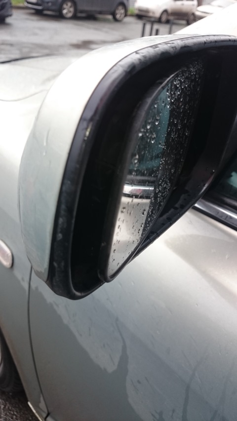

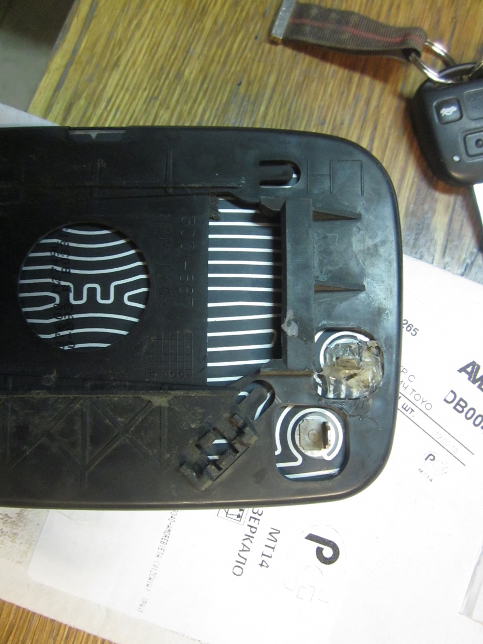

Не люблю я когда в машине что-то не работает, именно поэтому стараюсь ремонтировать сразу. В этот раз речь пойдёт об обогреве зеркал, точнее об его отсутствии с левой стороны, долго я с этим мирился, но в один день решил попробовать починить, снял саму стекляшку, сразу нашёл перегнившую дорожку возле клемы обогрева. Казалось бы всё просто, купил токопроводящий клей, залил повреждённое место и нанёс герметик для герметичности. Собрал, проверил, работает:-) проработало ровно день, так что ремонт не удачный.
Решил не экспериментировать и купить новую стекляшку, однако узнав цену в почти 3000р желание её покупать и ремонтировать обогрев отпало полностью, так и отъездил всю зиму, скобля зеркало скребком. Аналогов на тот момент не было. На прошлой неделе ковыряясь в каталогах увидел, что наконец то появились не оригинальные зеркальные элементы дорестайл фирмы Alkar, при цене в 890р решил заказать.

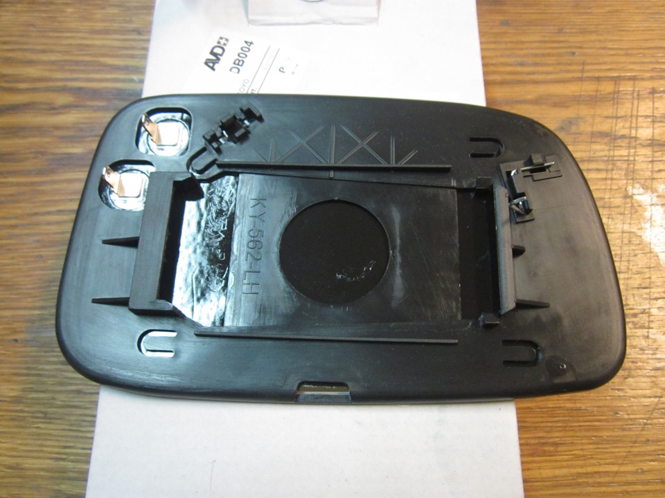

Левый: 6441265
Правый: 6432265

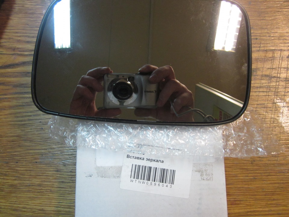

Замена элементарная, инструментов не требуется совсем никаких и занимает 20 секунд, греет люто, но само стекло кривовато после оригинала. Но в целом потянет.

Тоже хочу поменять, странно что заменителей левого небыло. Сейчас есть Alcar. Такой ньюанс, левое асферическое, правое сферическое. Так и должно быть?

Как ощущение по сравнению с оригинальным отражение отличается?
Да вообщем-то никакой разницы не заметил
Пожалуйста скажите как снять зеркало? Бл… все говорят что легко а никто не говорит как?
Снимаешь обшивку, под ней 3 гайки на 10 и всё.
Неправильно написал. Как снять само стекло?
как на рестайле не знаю, на дорестайле элемент в бок сдёргивается.
Кто то тоже мне так объяснил! Но боюсь сломать!
Есть необходимость замены зеркального элемента, подскажите пожалуйста как правильного его снимать
Привет, элемент сдёргивается в сторону по направлению от двери.
На рестайле точно форма стекла другая? Просто если смотреть по заменителям то не понятно в применимости написано 2003-2008
Другая, но если не верите, можете проверить:-)
проверил, другая…
