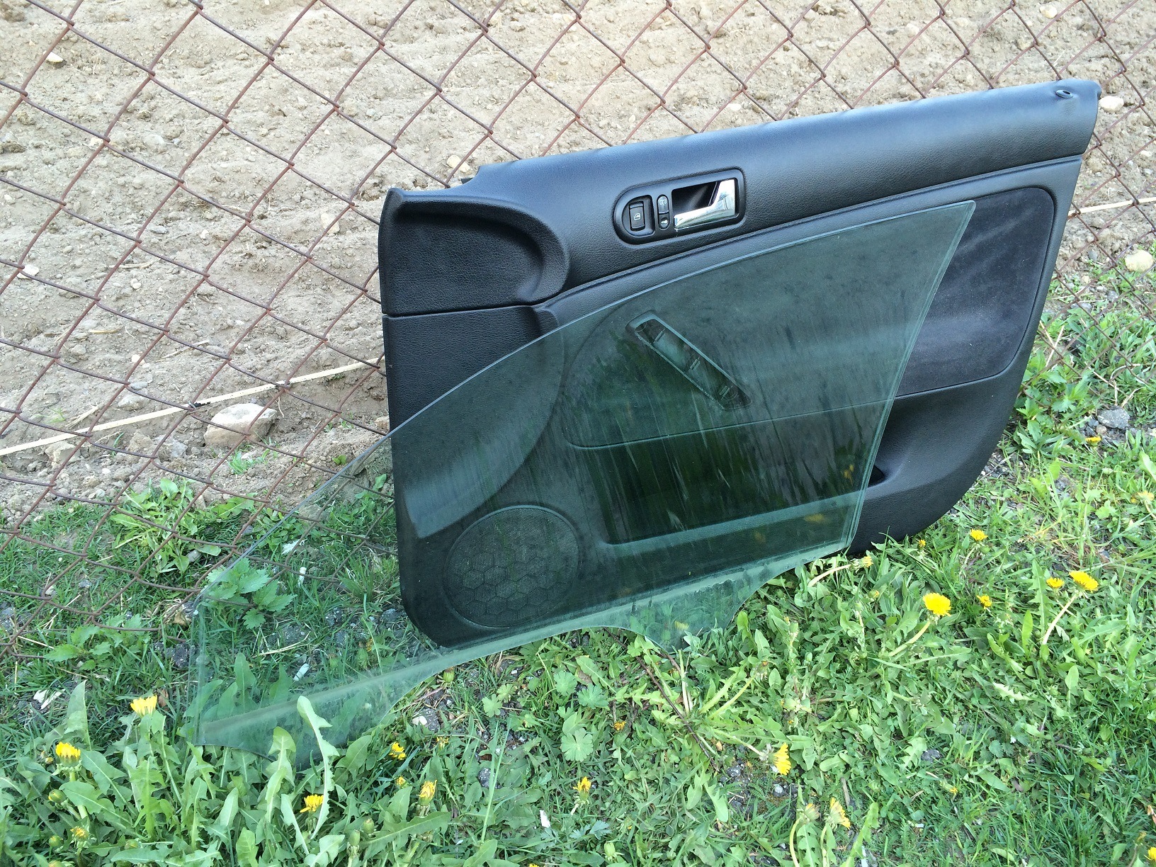

Собственно не опускалось стекло с пассажирской стороны. Моторчик крутил, а внутри всё что то скрипело.

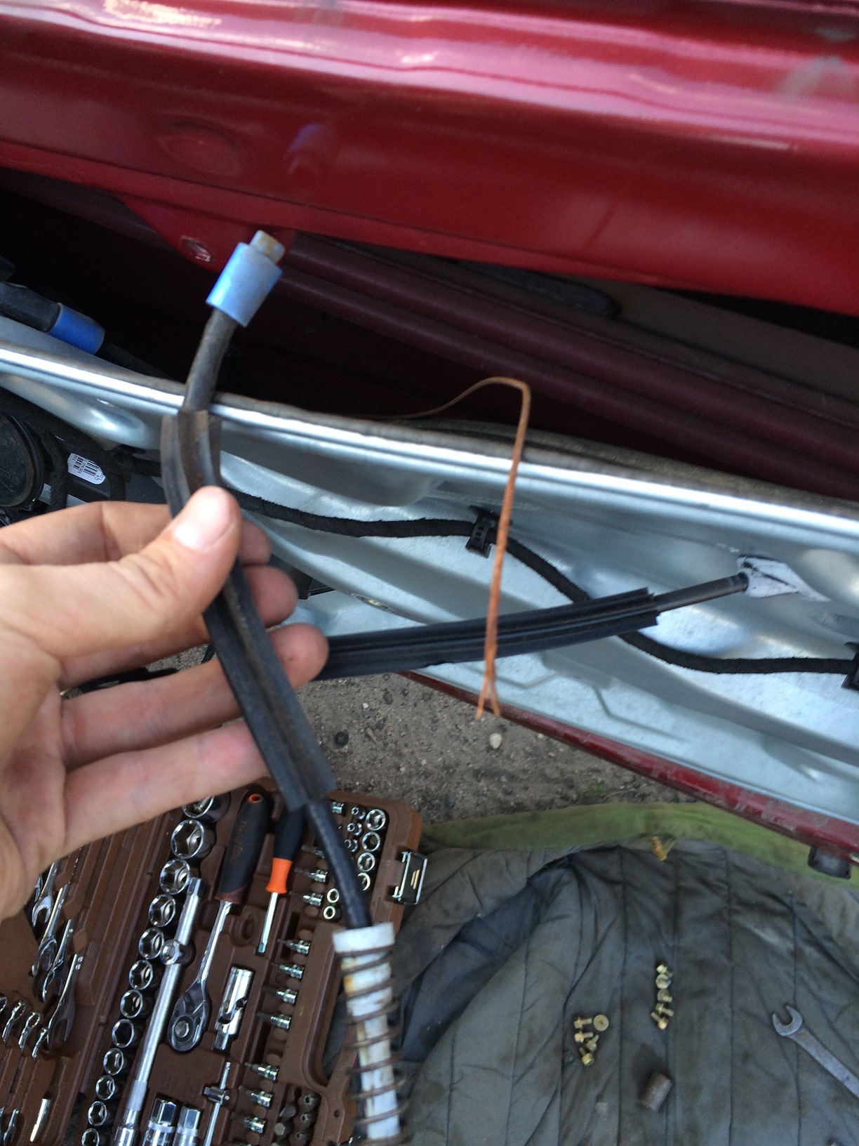

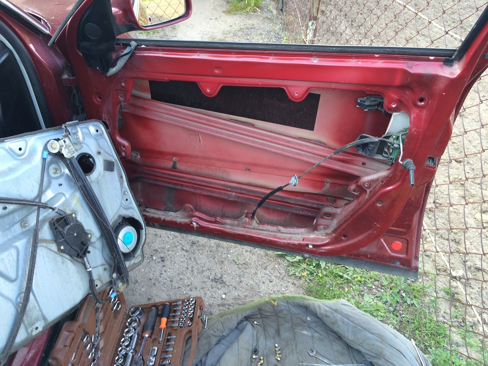

Разобрав дверь обнаружил порванный тросик.

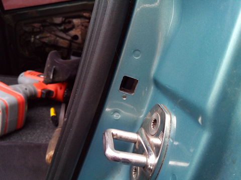

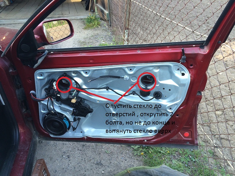

Кстати что бы вытянуть стекло нужно его немного приспустить в двери до отверстий, отжать 2 болта на 10, но не до конца и вытянуть стекло вверх.

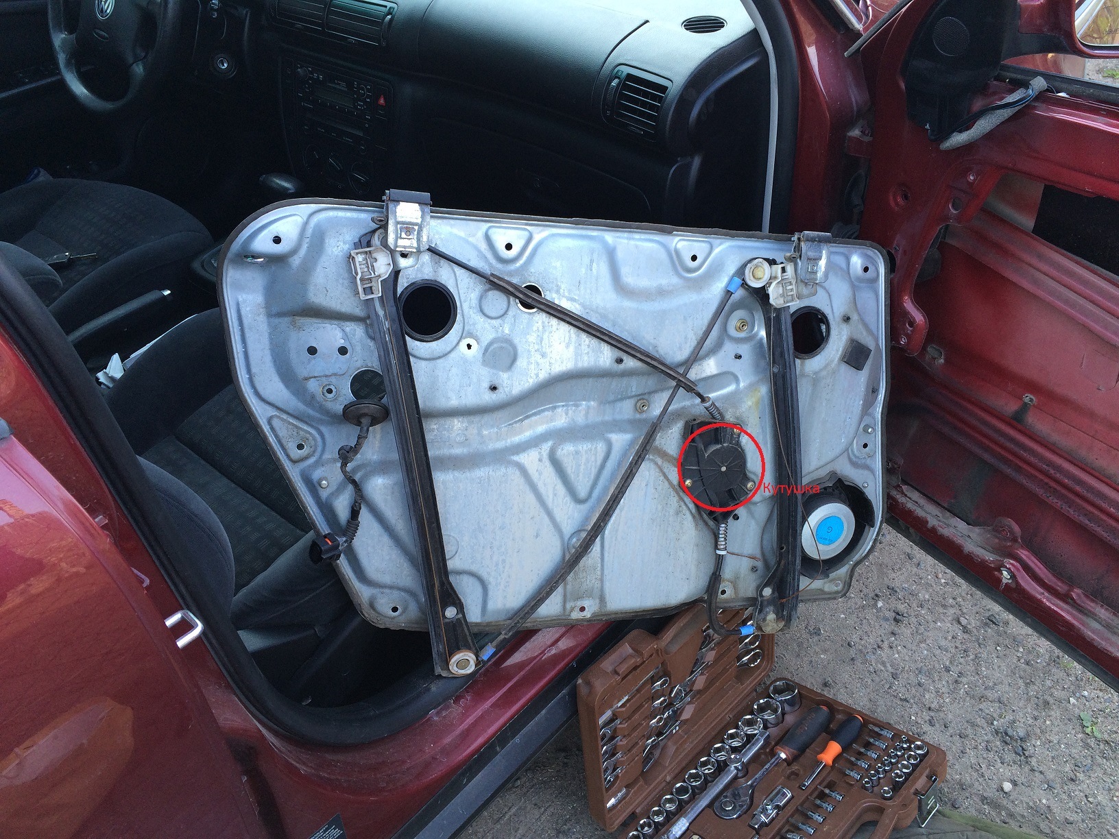

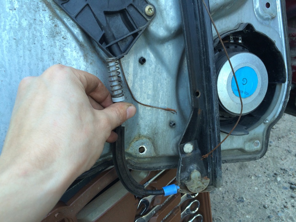

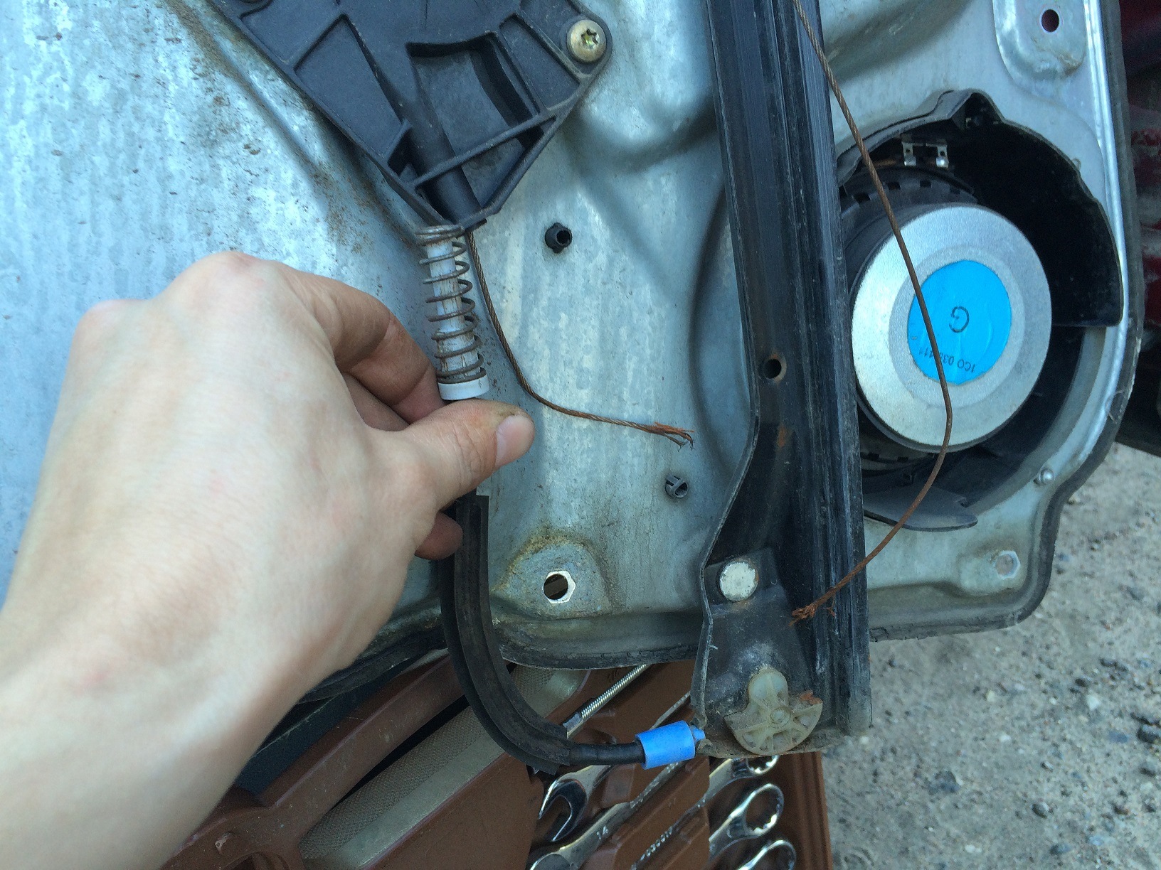

Подумал ерунда, скручу проволокой покрепче и все во то делов, а нет. Скрутил, попробовал опустить механизм и он застрял, а потом порвал в другом месте. Разобрав катушку которая крутилась на моторчике, увидел что на ней уже почти нет борозд и трос соскакивает и закручивается на самом моторчике. Так я провозился с этим целый день.

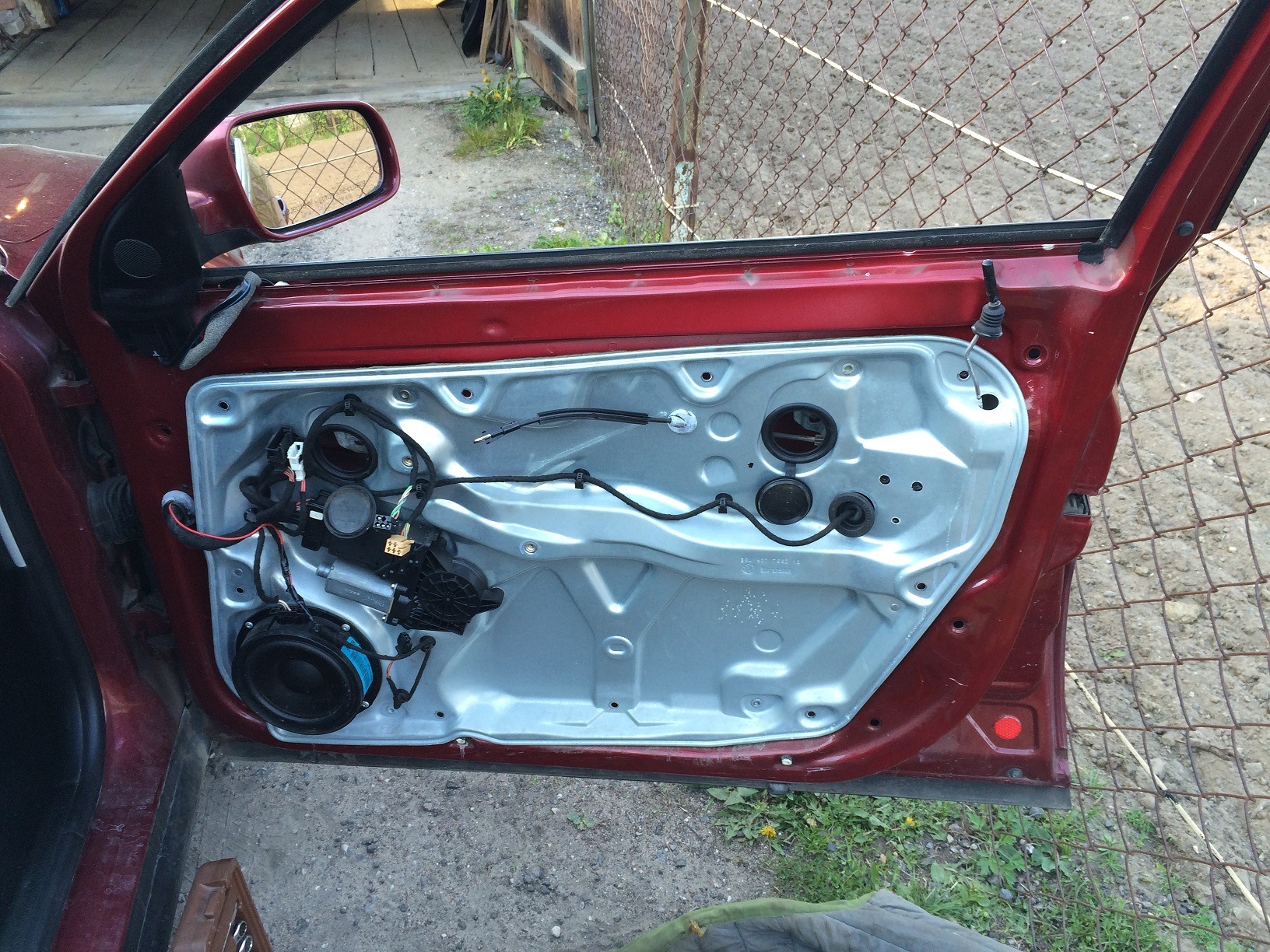

На следующий день решено было ехать на разборку искать весь механизм с тросами в сборе, но правой двери не было, была водительская, взял её(часть на которой сам механизм). Пришлось всё перекидывать на свою дверь и самым тяжёлым оказалось натянуть эти тросы, одному было не справиться, звал друга на помощь.
В итоге собрав дверь, всё заработало как часы)

спасибо, я ВДшкой прошёлся и смазал солидолом(что было род рукой) трос и ролики, в низу у меня как раз перегнило)
Если будешь ставить новые тросы, обильно все стаж тугоплавкой смазкой. Особенно нижние части (там где ролики) из за обильной влаги как правило там перегнивает, так сказать слабое место
