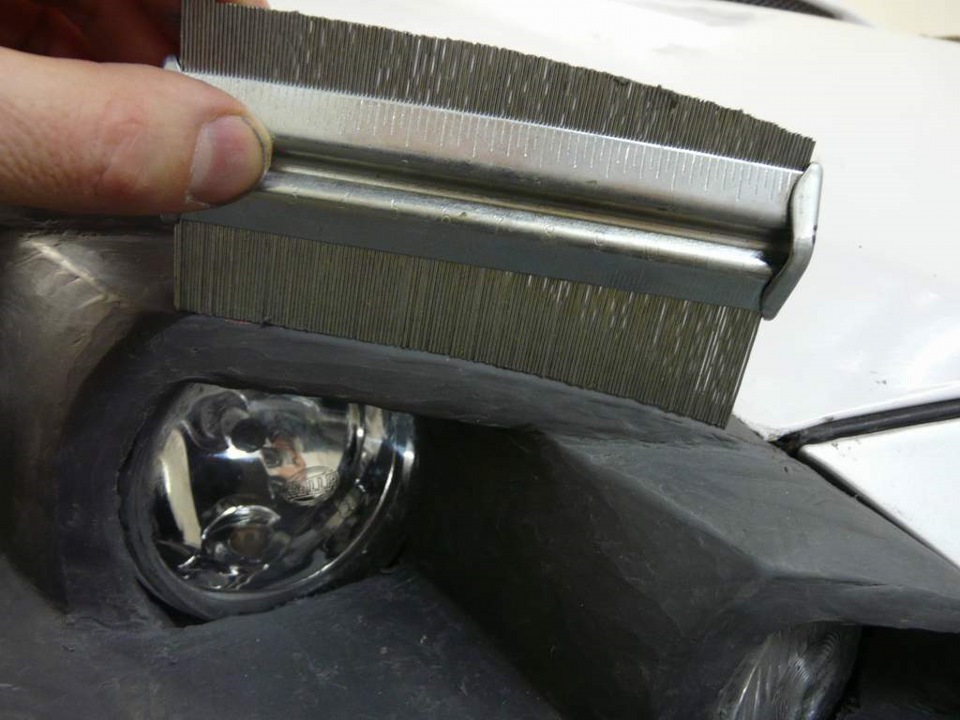

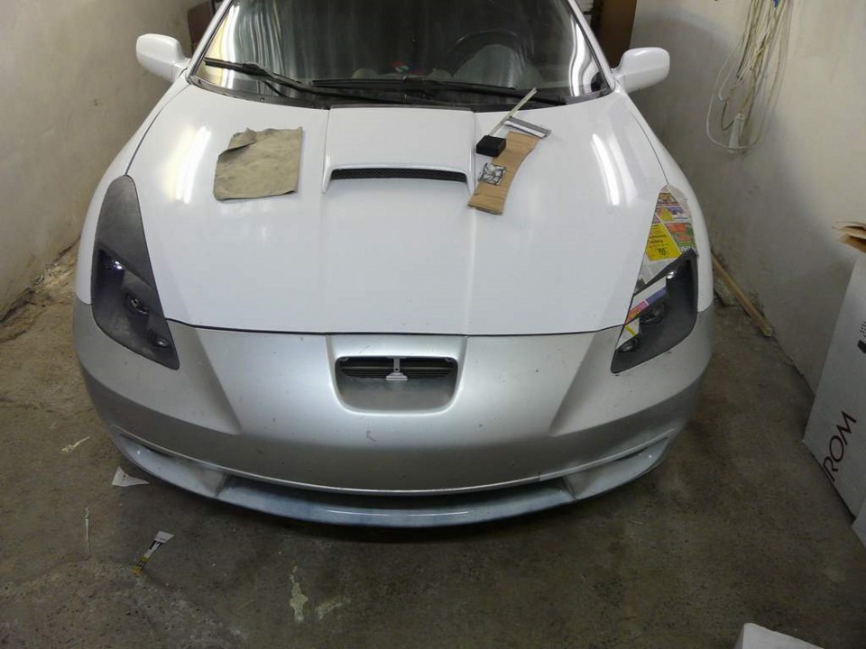

Один из самых сложных этапов сегодня. Симметрия. Сначала достроил нижнюю поверхность, так как на первой фаре она была низковато.

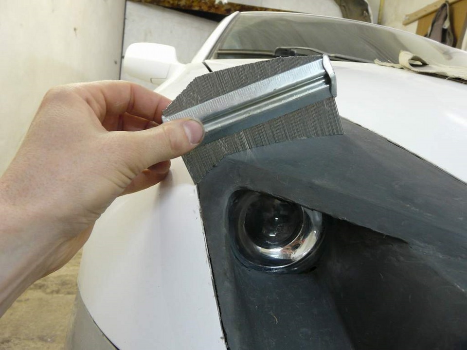

Потом бегал с линейкой и рулеткой, вымерял расстояния до углов… потом сделал шаблоны из газетки)) И переносил формы поверхностей на другую сторону.
Так же с помощью специнструмента переносил профили и изгибы. долепливал.
В результате получилось очень похоже))

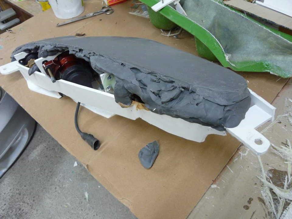

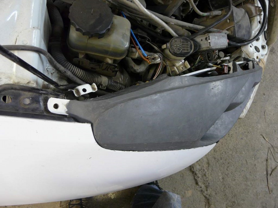

Дальше снЯл фары, и принялся долепливать места, скрытые от глаз… так сказать конструктив, места крепления…
Примерял ещё раз на место, смотрел что бы не мешалось ни чего.

а где покупал этот самый инструмент для симметрии? рынок? или строительный магаз…хоть где примерно его искать?
на ибее этот как раз из недорогих вариантов)
www.ebay.com/itm/5-Contou…m565244bec0#ht_1642wt_904
как пример
Леруа Мерлен
Лучше не газеткой кстати а малярным скотчем полосочками. Более сложные формы скопировать можно.
Кстати! а почему не рассматривал вариант биксеноновых модулей? места для творчества прибавилось бы.
да, можно и скотчем, есть даже спец лента для дизайнеров, Чип фуз такой пользуется. Но в моём случае линии простые, и мне этого вполне достаточно оказалось) Погрешность в миллиметр думаю не существенна, всё равыно ещё всё выводиться шпаклёвкой будет. Хотя к идеалу стремиться всегда стоит. Просто как показала практика, через чур корпеть над пластилином смысла нет, всё равно получится не идеально, и всё равно потом шпакля всё исправляет на болване.

Супер! а как инструмент для снятия симметрии называется?
незнаю, давно покупал, коробки не сохранилось.

Инструмент для симетрии где брал?
Мерлен, леруа который))

Почем линейку покупал? название не подскажешь?
екпомню, недорого в Мерлене
