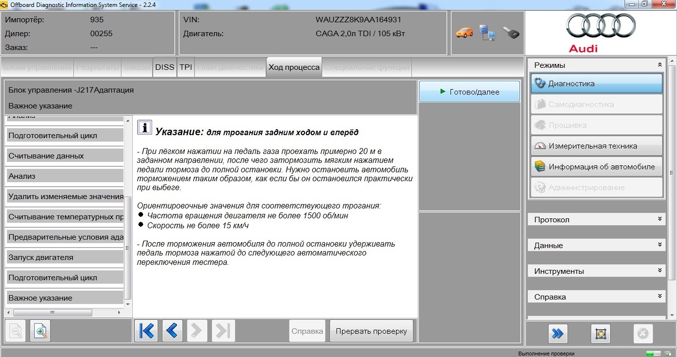

Давно хотел сделать себе эту процедуру, так как к работе вариатора были у меня вопросы. То он буксовал при старте, то дергался, вообщем со временем я к этому уже даже привык и думал так и должно быть. Но желание провести адаптацию меня не покидало.

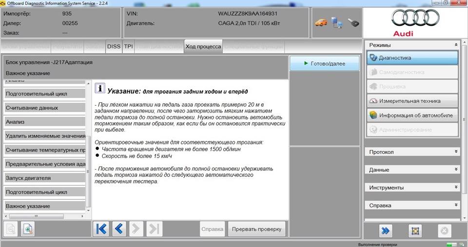

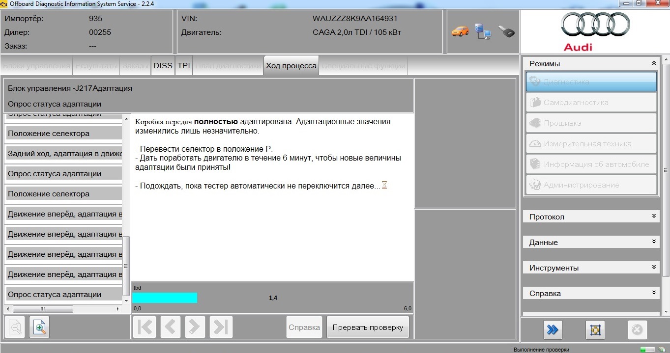

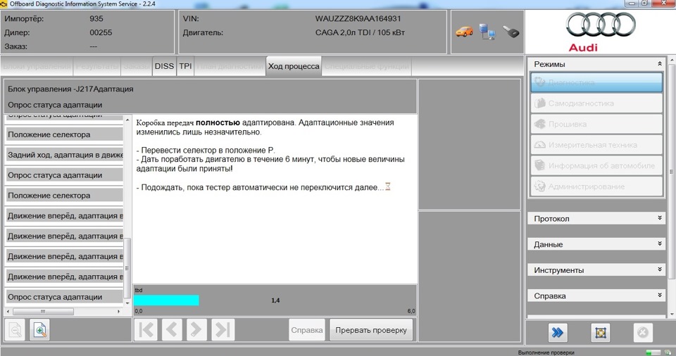

Адаптацию можно делать несколькими программами: Вася Диагност или ODIS. Судя по большинству отзывов моих клиентов на DSG, эту процедуру ODIS делает качественнее. Поэтому не долго думая ею я и воспользовался.
Выбрав свободный денек я выехал на длинный ровный участок дороги и приступил к процедуре адаптации. Процесс достаточно долгий, ноутбук должен быть заряжен полностью и держать заряд не менее часа.
В результате вариатор совершенно поменял характер своей работы, пропала пробуксовка, рывки. Автомат работает как новый! Я остался очень доволен результатом. Жаль что раньше этого не делал.

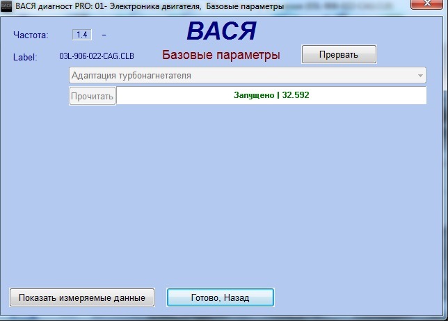

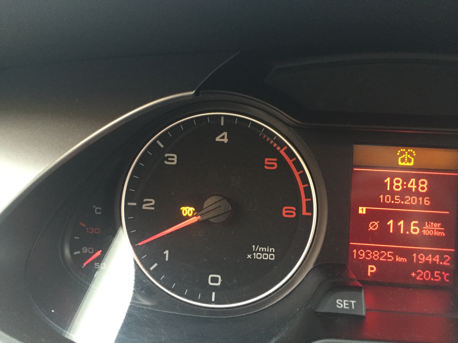

По завершению подключил Васю, проверил ошибки и выполнил базовую настройку турбины и ЕГР. При выполнении этих действий обороты мотора поднимаются и моргает лампа свечей накала

Привет! А перед адаптацией, сбрасывали старые настройки вариатора?

Я тоже раз20 трогался Плано и тормозил до появления надписей "выполнено" в блоках 16 и 17 если я не ошибаюсь!)))
Ну значит все верно сделал, это лучше чем вообще не делать
а что дает адаптация турбины и егр?
Если во время адаптации Машину трусит значит эта система забита сажей, надо чистить. Ну а если выскочили ошибки, то в ремонт.
А даптацию турбину можно через vcds сделать?

А у вас нет полной процедуры адаптации? (что и как делать)
А то я сделал как то на глаз, через VCDS.
Через VCDS не совсем точная адаптация происходит. Я после обнуления всех параметров выполнил ещё адаптационную поездку, раз 20 трогался и тормозил пока коробка не подобрала нужный ток
