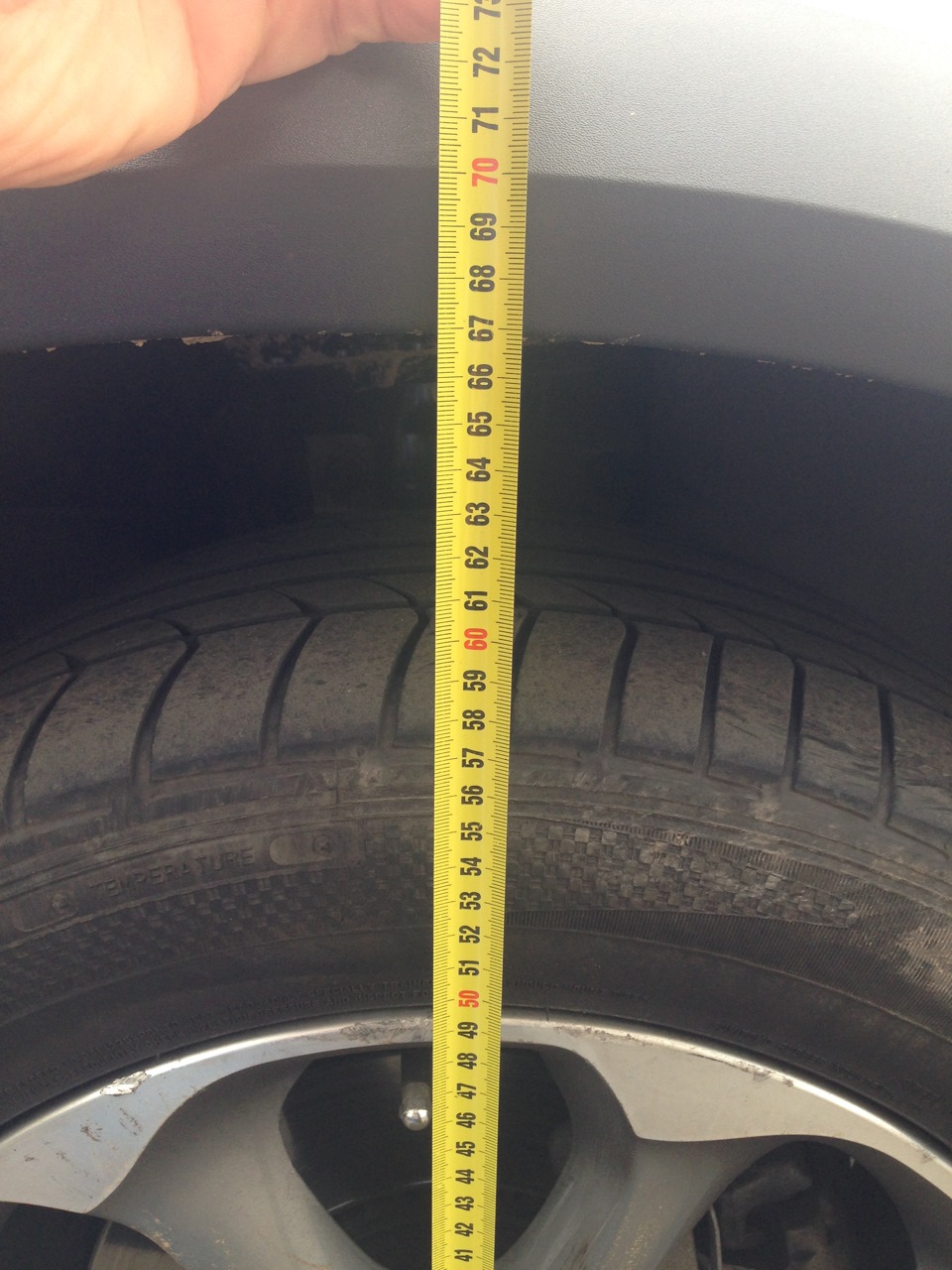

Пришло время замены амортиков и пружин. Вопрос как оказалось не простой. В этой записи www.drive2.ru/l/9187753/ я интересовался мнением других Вольвоводов, но чёткого ответа для себя так и не получил.
С одной стороны можно было установить оригинал и забыть про все, с другой стороны, установить аналог сэкономив при этом около 40%, к примеру, Sachs, Boge, KYB. Но я не хотел получить на выходе стоковую по характеристикам подвеску. На Police не решался, дорого получалось. В моей записи MaIez порекомендовал поставить на перед аморты от S60 dynamic. Стал я значить курить форум clubvolvo.ru/showthread.php?t=65650&page=1 и вот, что нашёл. Эта тема актуальна и сегодня, уже 46 страниц наобсуждали. Если вкратце, то получается следующее.
Перед:
— если по жестче: ставить Bilstein B6 (назад плохо подходят, короткие, надо переделывать), но цена ещё дороже, чем Police и с качеством вопрос непонятный, у кого-то всего 40 тыс отходили
— если сток: оригинал, Sachs, Boge, Monroe
Также были положительные отзывы именно по S60 dynamic.
Зад:
— если по жестче: TRW JGE1022T (от XC60)
— середина по жесткости: TRW JGE1024T (от ХС60)
— сток по жесткости: оригинал, TRW JGE1004T, Sachs, Boge, Monroe
Также был отзыв от одного человека по Kayaba и он положительный. Kayaba можно отнести к более жестким.
Ну и конечно же хвалили Koni, FSD пошли примерно с 13-14 года, а до этого ставили Koni Sport с регулировкой жестокости www.drive2.ru/l/2483013/

Немного определившись что почем, стал мониторить цены и тут мне попадается один продавец (будь оно неладное) с очень интересной ценой на Police аморты с пружинами, за аморт 7114, а пружина около 4500. Заказываю, оплачиваю 100%. Дело было в четверг, обещают отдать во вторник. Во вторник с горем пополам дозвонился, сказали машина задерживается, как только придёт сразу перезвоним. В среду за весь день так и не дозвонился. Звоню в четверг, в этот момент у них база зависла, как только заработает, сразу перезвонят. В итоге сам кое как дозвонился около 17 часов, на что мне ответили, что машина пришла, но без моего заказа, что произошёл сбой в программе, поэтому поставщик не отгрузил. Обещают, что в следующий вторник 100% придёт, ок ждём. На следующей неделе ситуация повторяется, опять отговорки и 1000 причин. Прошу вернуть деньги в этот же день. В итоге пришлось очень сильно поругаться и деньги вернули частями, в среду и четверг.
Вернёмся к выбору. Оценив ещё раз цены на Полис, пришёл к тому, что придётся доплатить ещё около 4500 за амортики с пружинами, и тут как то жаба задушила, да и был в запасе второй вариант — амортики от S60 dynamic. В итоге заказал именно их и новые пружины Lesjofors, контора шведская, отзывы по ним хорошие, да и что то мне подсказывало, что именно их и выдают за оригинал. Lesjofors также предлагает более жесткие пружины на зад, в последний момент я решил отказаться от них, т.к. была уверенность, что и мои нормальные. Если вдруг чего, то позже поменяю, с ними все проще. Задние аморты купил чуть б/у (около 2000 км) KYB у SergeyKulta.
Следующий этап — подбор проставок, т.к. хотел чтобы машина стала чуть выше. И в это время выходит запись земляка www.drive2.ru/l/9405668/. В итоге их и заказал.
Также уже давно ждали своей замены задние сайлентблоки передних рычагов. По выбору создавал тему в сообществе, принял для себя решение взять Lemforder, это тот же оригинал, только не в синей коробке, но по цене в 2 раза ниже.
Опоры передних рычагов заказал у ребят в сервисе, взял SKF по цене 1700 за пару.
Подытожим:
Аморты перед: S60 dynamic (31304052 правый, 31304051 левый) по цене 6 879 и 7 071 соответственно;
Пружины перед: Lesjofors (4095844) по 2 100 за шт.;
Аморты зад: Kayaba (349129)
Проставки: prostavki.ru 2 500 за комплект + доставка (700 руб Деловыми Линиями)
Сайлентблоки: Lemforder (3595301 / 3595401) по цене 3 200 за пару
Подшипник опоры: SKF (номер не знаю) по цене 1 700 за пару
Загрузил все в багажник и поехал в VOLVO CITY.
С заменой задних амортов и установкой проставок проблем не возникло, управились за час.
А вот сами проставки, только почему то сфотал без передней. На проставках имеется надпись PATENTED
А вот с передом изрядно повозились. Проблема возникла вот в чем. Посадочный стакан куда устанавливается аморт с опорой и проставкой имеет округлую форму, болты входят под небольшим наклоном, а проставка полностью ровная, поэтому один из болтов не вкручивается, пришлось слегка подпилить отверстие. В комплекте с проставками шли удлинённые болты, но хренового качества, один из них сломался. Было бы не плохо написать производителю проставок.
После всего установленного перед поднялся на 1 см, зад на 2 см.
Куда делся 1 см не понятно. Есть предположение, на задней пружине сверху убрали прокладку, а вот с передом не ясно(((.

Не торопитесь, сделайте замеры по высоте до арки и сравните.
