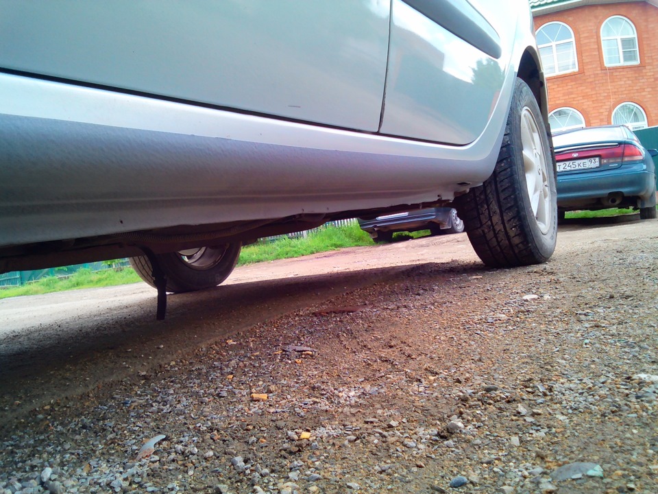

А вот нанесение антигравия Body950 (под пистолет) решил доверить маляру. Там конечно и самому не очень сложно, но работа кропотливая, требует терпения и определённой сноровки по подготовке кузова и закрытый бокс. Конечно, будь я у себя дома — сделал бы всё у себя в гараже сам, а тут даже заморачиваться с мыслями об этом не стал. Вот собственно и фото как всё вышло. Мне понравилось. Единственно, возник вопрос — стоит ли дополнительно прокрасить по антигравию? По форумам мнения разнятся, кто думает что антигравий пропускает влагу, кто считает что после полного высыхания гравитекс полностью изолирует. Спец говорит, что смысл покраски чисто эстетический, в принципе я с ним согласен. Вы что думаете?
Комментарии 30
По поводу антигравия. Он пропускает воду. Как вариант доп защиты возьмите индустриальное масло и вотрите его в антигравий. Он немного поменяет цвет — это говорит о том, что масло проникает в поры антигравия. Такой метод будет обладать и водооталкивающим эффектом.
Решил — буду красить. Спасибо за совет, о таком варианте с антигравием даже и не слышал.
А если после обработки маслом захотите красить поверх, то нужно антигравий смыть нитрорастворителем. В отличии от двухкомпонентных красок этот будет смываться
Уточню — буду красить поверх антигравия. Защита защиты)))

Притягивает грязь и пыль, выгорает и трескается. Лучше закрыть.
Да. Решено.
Когда себе машину красил, тоже пороги покрыл антигравием, который закрыли слоем краски. Пока вроде все ок. А на 41 москвиче наносил антигравий без последующей окраски и он просто притягивал к себе грязь.
Вот теперь и я тоже вспомнил, что без окраски поры антигравия быстро пылью забиваются, спасибо. Значит, в следующие выходные гоу за баллончиком и скотч-брайтом.
