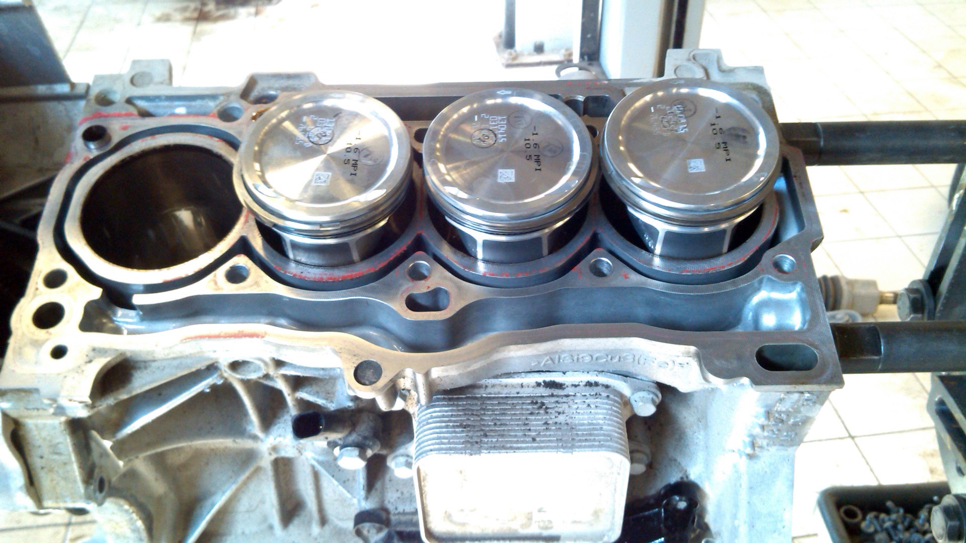

В этот раз речь пойдет не о моей машине, но решил пост сделать именно в блог Рапида, так как упомянутый двигатель широко ставится на новые Рапиды и Октавии.
Многие и тут и на форуме Шкода-клуба обратили внимание, что этот двигатель обладает повышенным аппетитом на масло. Причем не важно какое масла, многие отмечают необходимость за ним следить и доливать.
Все правильно, следить за уровнем на этом двигателе нужно, ведь на нем нет датчика аварийного уровня масла и "желтая масленка" не загорится, только уже красная, когда масла не останется совсем!
Но вопрос — почему этот двигатель расходует масло больше, чем даже TSI из новой линейки ЕА211.
Есть предположение — что из-за особенного хона, он имеет бороздки на стенках цилиндров для задержки масла и лучшей смазки пар трения. И это действительно так. Второе мнение — слабое преднатяжение маслосъемных колец.
Из статистики — используя дилерское масло Castrol на основе HC-синтеза первые 5-7 тыс км уровень убывает очень мало, и после 7000 км до 15000 км начинает уходить более интенсивно, по отзывам до 2-3 литров на остаточный пробег! Кто меняет масло раз в 7500 км расхода масла почти не замечает, просто за это время съедается уровень в среднем, затем просто заливается новое масло.
Корпоративные клиенты живут по "мурзилке", им вынь да положь, но написано 15000 км межсервис, значит 15000 км, и не важно, что работа у машины тяжелая, частые короткие поездки, тарахтения на хх чтобы машина не остыла зимой, ожидание заказов, людей и т.д., по статистике получается средние скорости не превышают 12-15 км/ч, а это за 15000 км получается работа масла до 1000 моточасов и более при его сроке жизни от силы 300-400 моточасов для гидрокрекинга (ПАО-синтетика ходит до 500-700 моточасов).
В итоге первая ласточка, двигатель CWVA, первая замена масла на 15000 км и к 25000 км общего пробега расход масла вырос до 680 мл на 1000 км! Вердикт — разбор и осмотр двигателя, замена поршней на пробеге 30000 км от рождения. Масло использовалось бочковый Castrol EDGE 5w30 504/507 — стандартная поставка в дилерские центры, нет сомнений, что оно не поддельное.

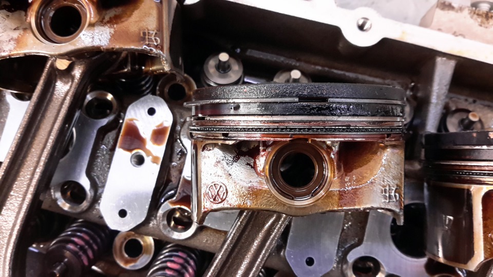

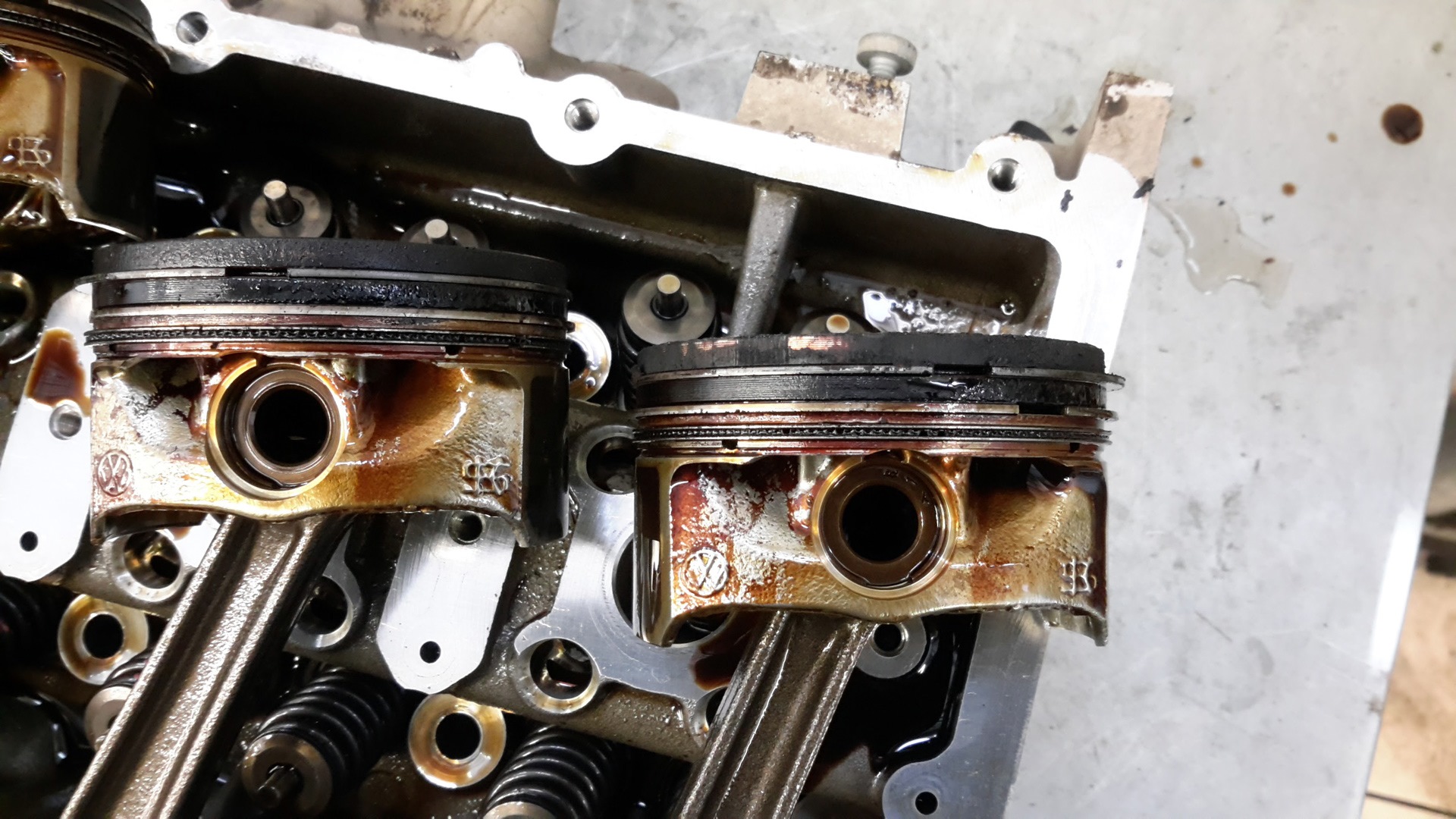

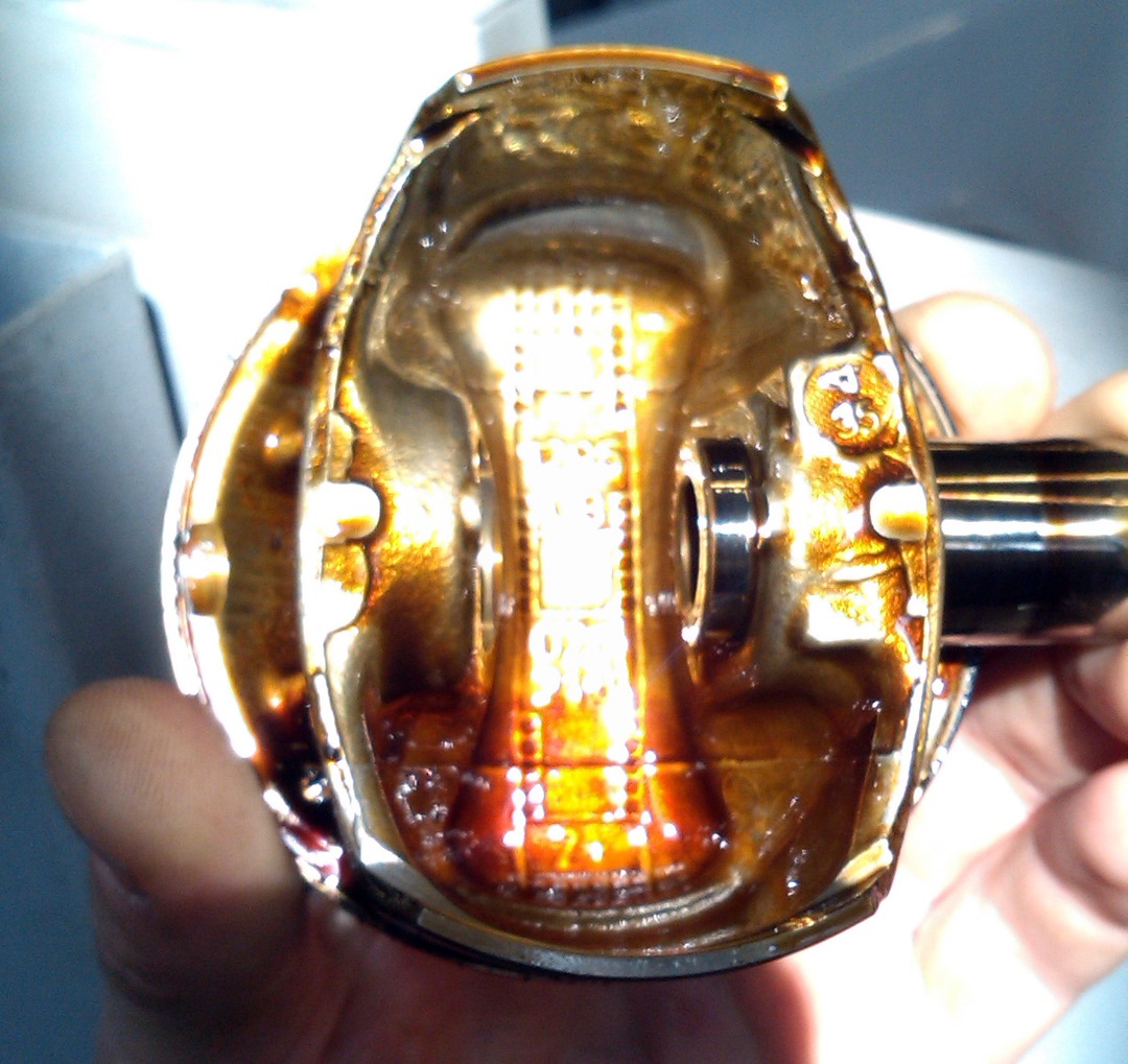

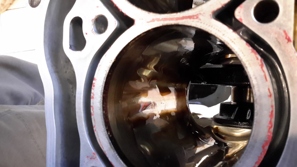

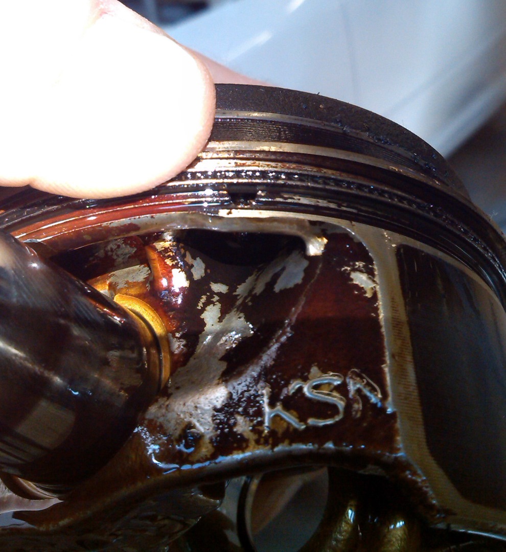

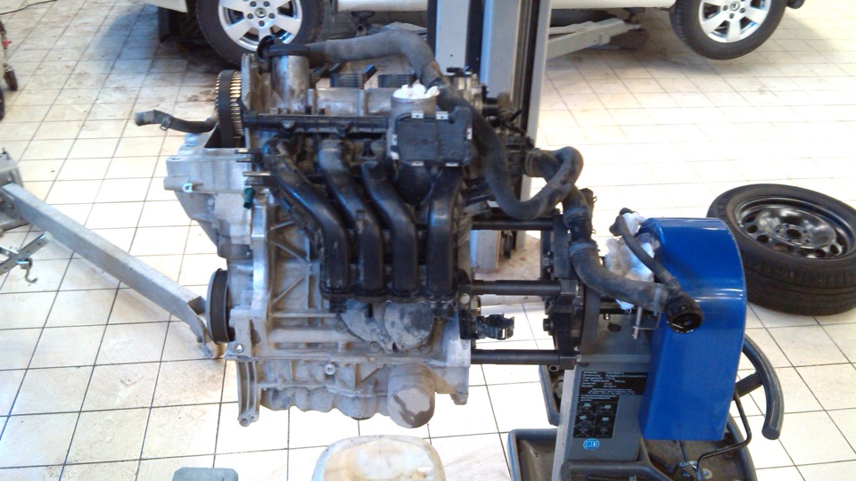

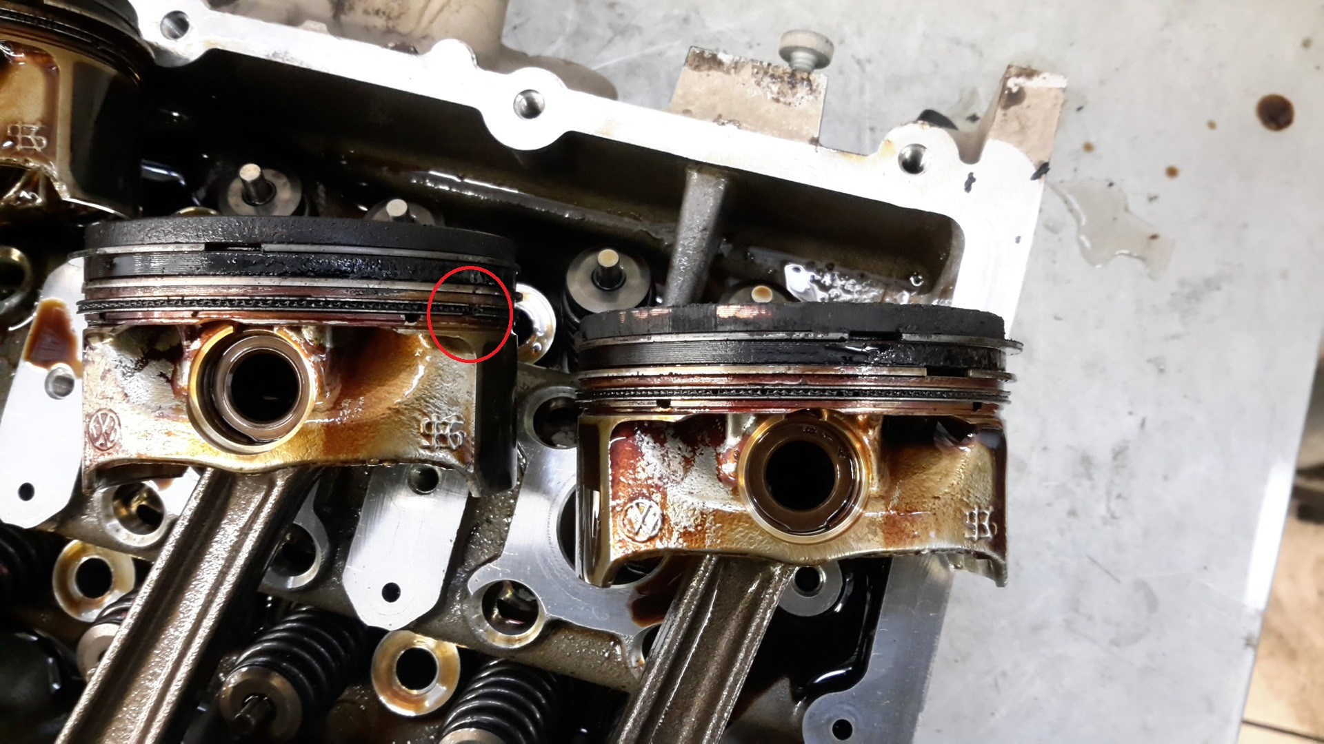

После разбора двигателя смотрим что получается:

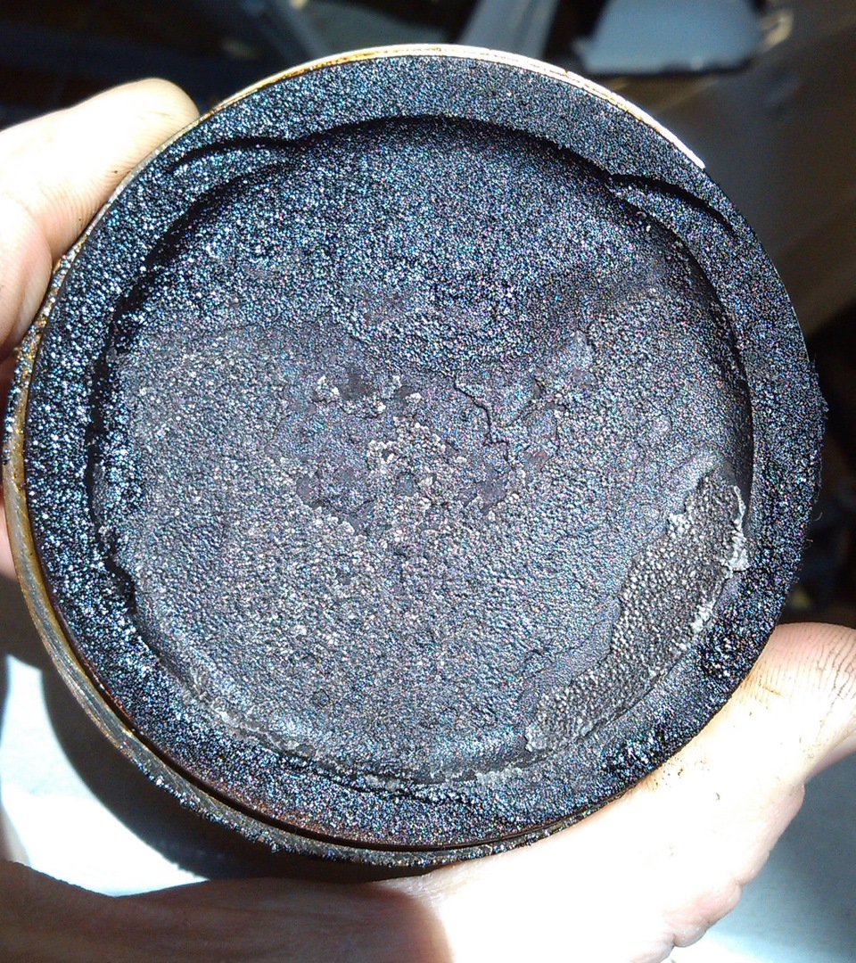

Картина стандартная, желто-коричневый налет, сильный нагар на днище и кромке поршня, снижение проходимости в каналах маслосъемных колец, однако о залегании колец говорить не приходится, на вид абсолютно исправная поршня, никаких сколов, сломов и повреждений нет, нет и потертостей на стенках цилиндров, они как говорится "в идеале", хон заводской на месте, следов выработки и задиров не обнаружено!

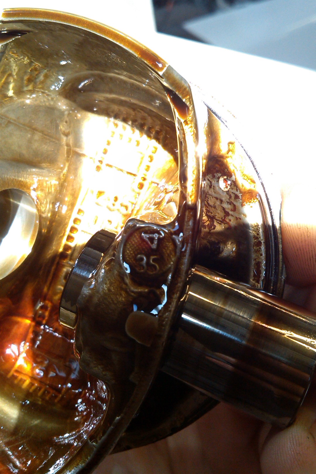

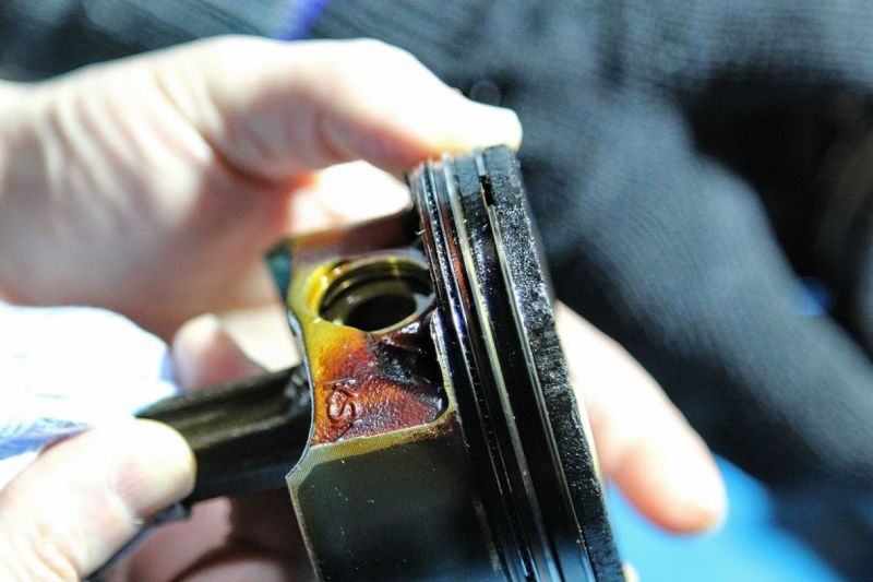

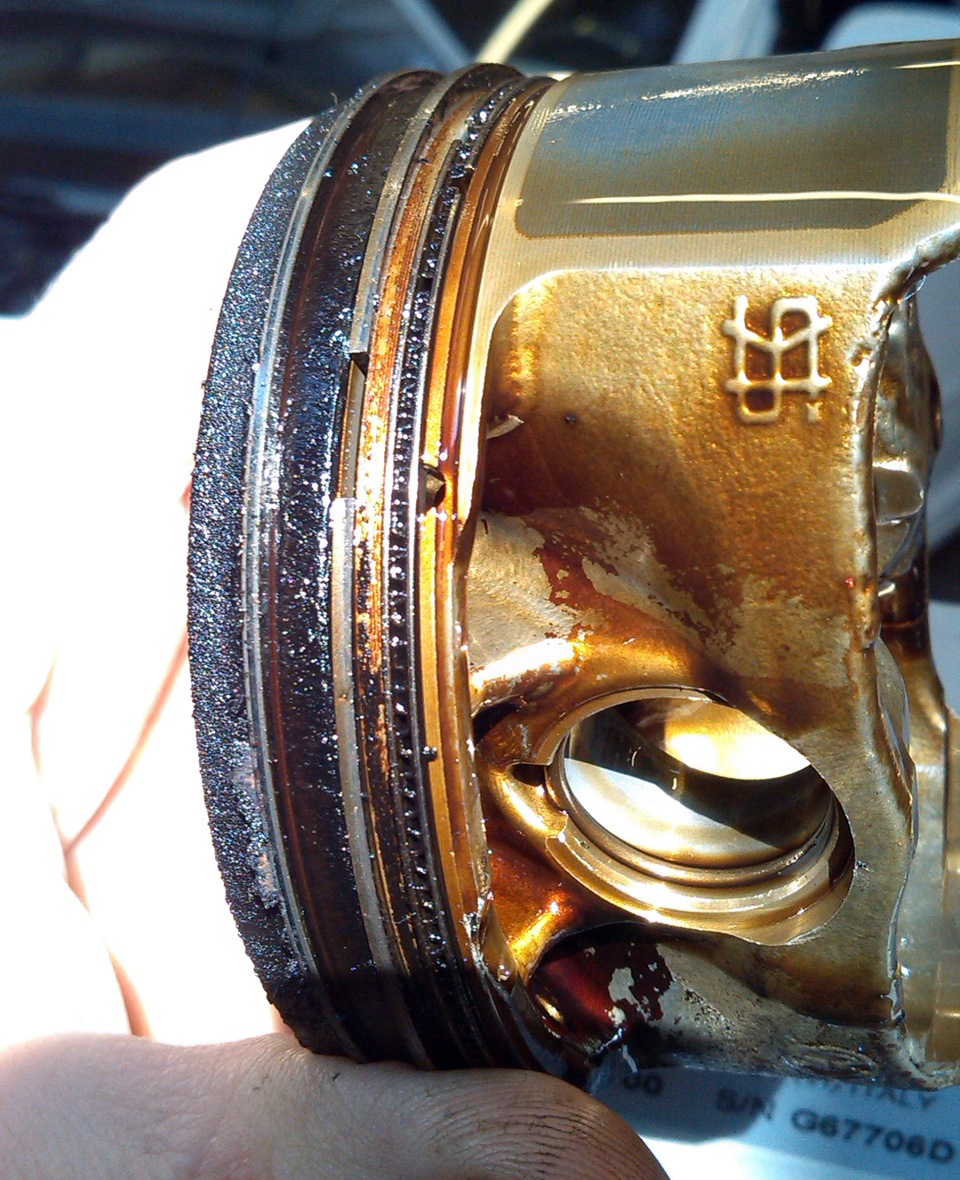

Попробовал более детально сфотографировать поршню:

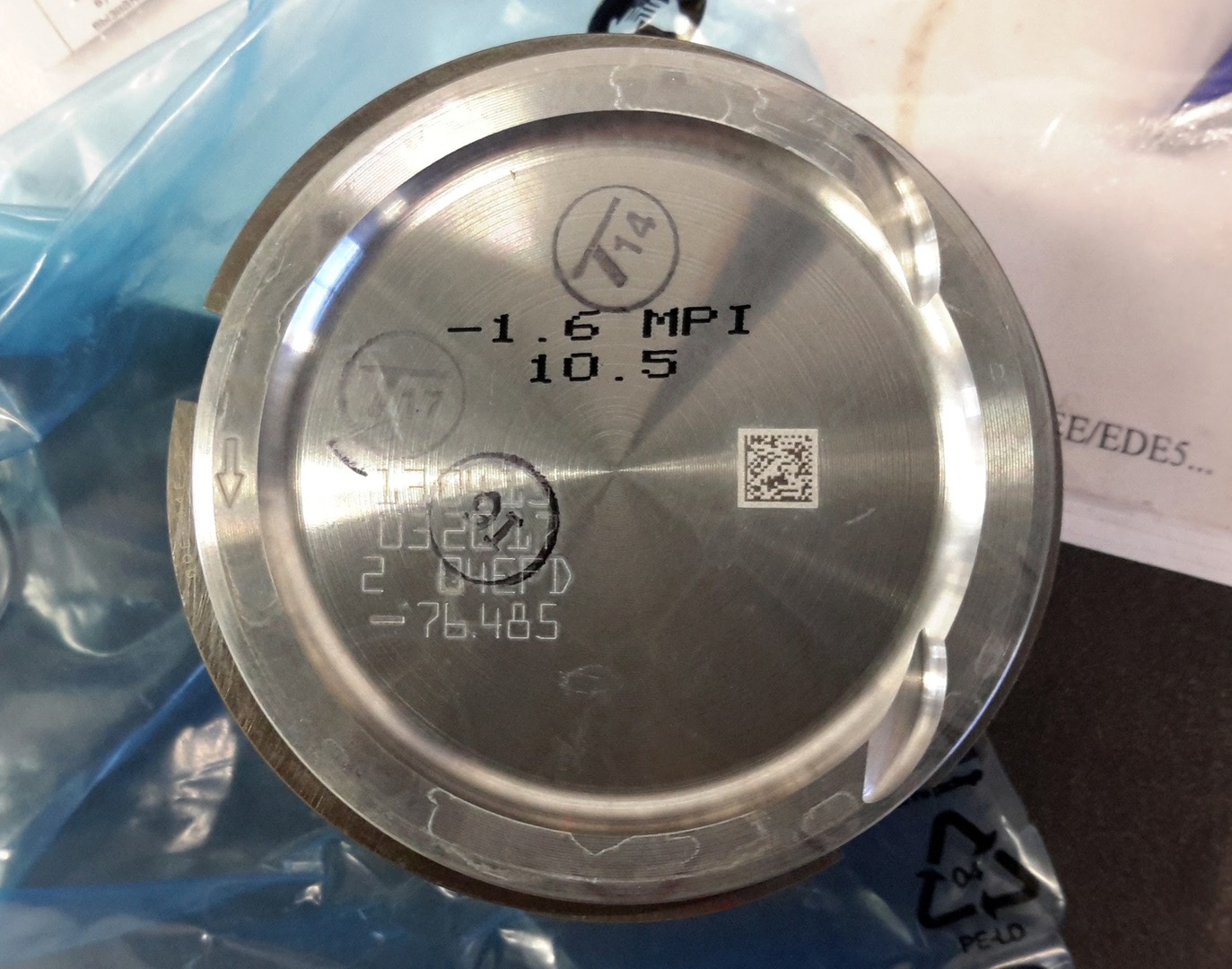

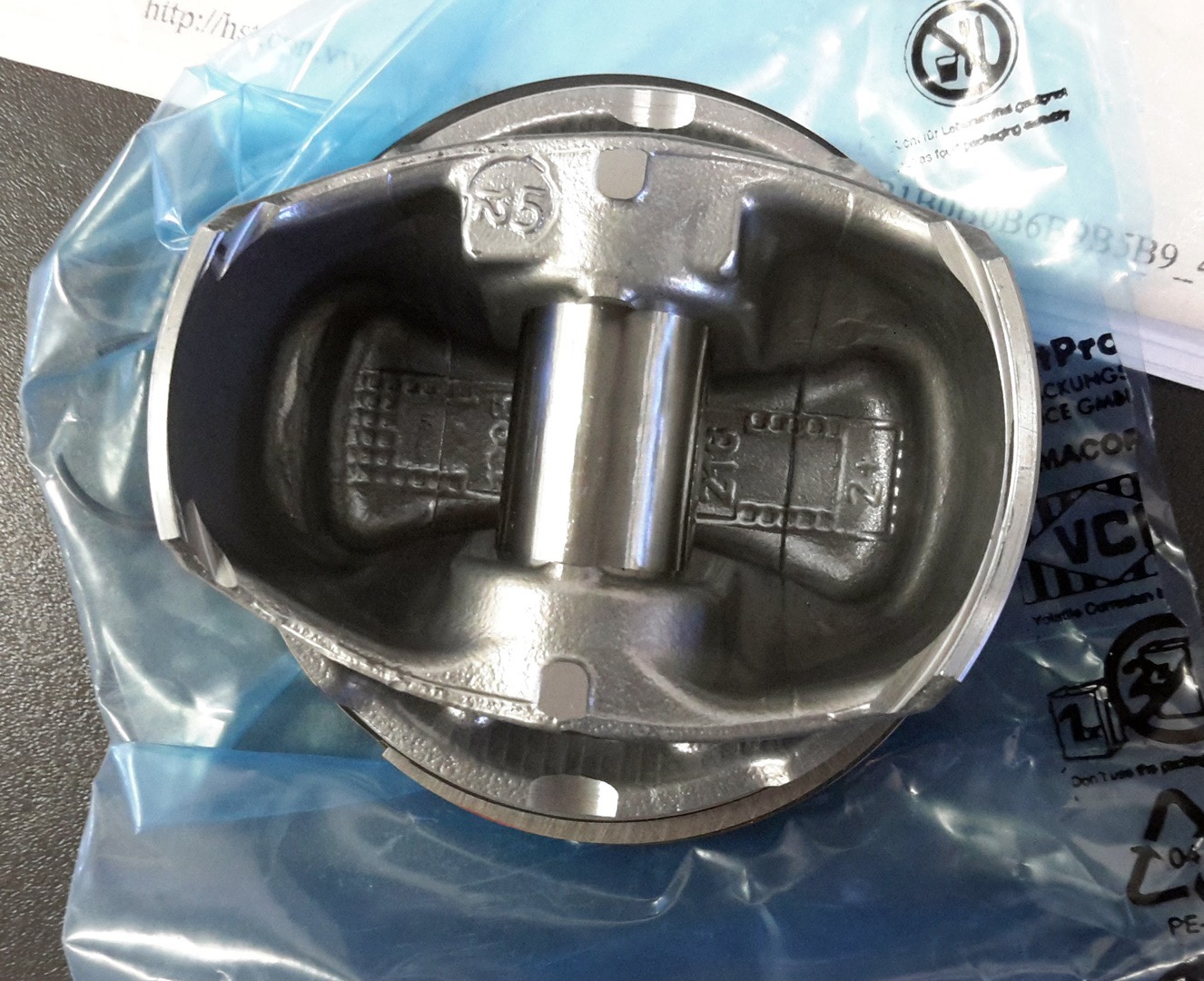

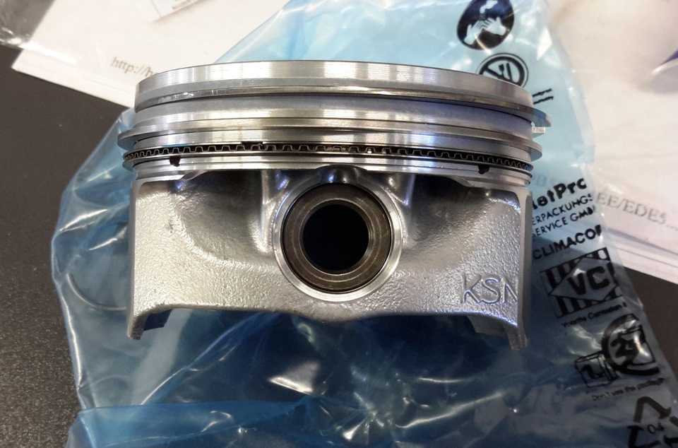

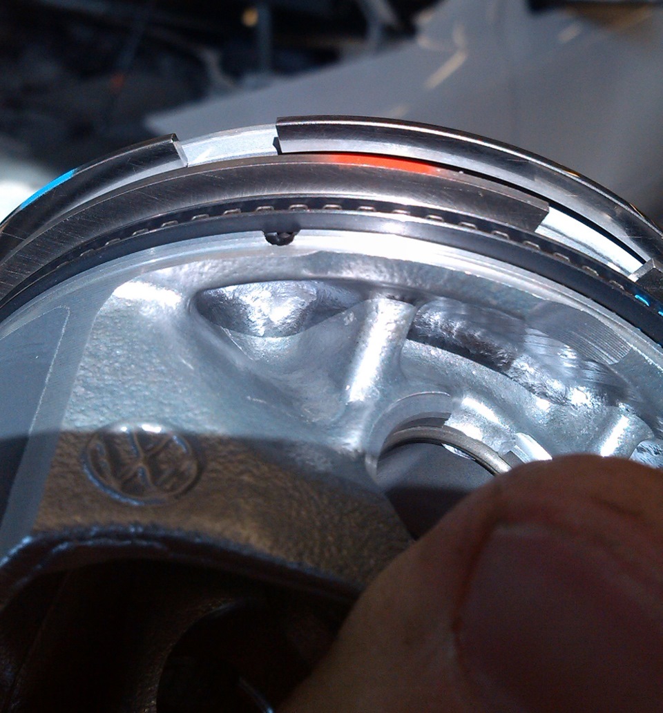

Ну а теперь новый поршень, он имеет немного другой индекс, но визуально я отличий не нашел, возможно что используется более "тугое" кольцо, тут уж жизнь покажет.
Итак, мы "на всякий случай" поменяли поршневую по рекомендации ФГР, хотя истинную причину расхода масла пока выяснить не удалось, для этого нужно продолжать наблюдать за этим экземпляром.
Но для себя я вывод уже сделал — к этому двигателю требуется повышенное внимание!
Проворонить уровень масла на нем — как нечего делать, и потом будете кусать локти!
Следите за уровнем, меняйте масло чаще, желательно не по пробегу, а по моточасам и реальному состоянию! Следите за тем, какое масло льете, избегайте подделок и читайте спецификацию на масло!
Свыкнитесь с тем, что этот CWVA потребляет масла чуть больше, чем прошлые CGPA/BUD/CFNA и т.д. из-за особенностей хонингования блока для продления его долговечности.
Всем ровных дорог!

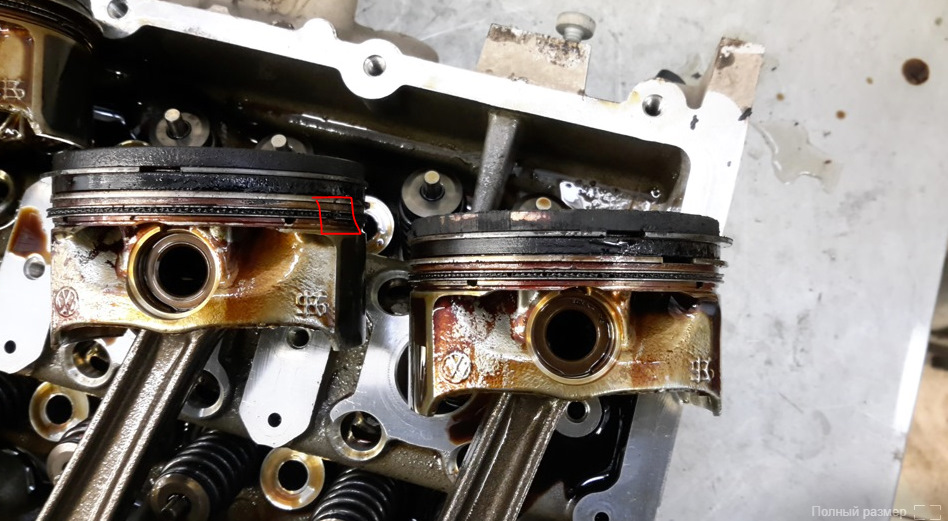

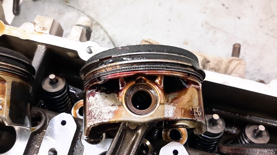

Так вот ваша причина жора — замки на фото на одном цилиндре не разведены. А вообще -странная картина — с мотором внутри все ок, а меняем на новые запчасти. У меня тоже жор — собираю информацию…

Судя по нагару на поршне, можно сказать что человек ооочень медленно передвигается, постоянно тошнит в пробках, не исключая масложор но с другим стилем езды, была бы другая картина.

Судя по виду поршней маслосъемные кольца не сдерживают мало и оно попадает в камеру сгорания, возможно заводской косяк с гильзой, завышены зазоры в поршневой или кольцах.
Смотрю поршни с лужей. А есть ли в этом диаметре поршни без лужи или возможно даже с вытеснителем для большей степени сжатия?

Не факт, что это существенно поможет. Возможно замки колец совместились и расход масла такой стал.
Уважаемый автор и зрители, обратите внимание на замки маслосъемных колец:они находятся на одном уровне, отсюда и жор масла.
На канале suslikrus на днях была трансляция с разборкой этого мотора.Ознакомьтесь!
Существуют случаи, когда люди сразу после покупки разбирали моторы, разводили маслосъемные кольца и жор пропадал, от слова совсем.
Я правильно понял, что имеется в виду этот недочет?

Вот этот цвет нагара ни с чем не спутаеш, прям премиум, цвет красного дерева! Включите вы мозги мля… Лейте че нить другое в матор, кроме вага и кастрола масел валом.

Основных причин две — тонкие маслосъемные кольца, тонкий жаровый пояс у поршня. Об этом Андрей и говорит. На приорах с облегченной поршневой точь в точь такая же ситуация была, но там можно было поменять на обычные поршня от двигателя 21124.

Весь цимес в том что как раз в этот мотор надо лить чистую минералку, так как полимеризуются сами присадки при горении, а их в синтетических маслах более чем дофига. И то же дорогущее ликви моли, чистейшее ПАО, которое топикстартер здесь приводит как панацею судя по тесту прожарки масел проводимое в жж bmvservice alexey-bass.github.io/bmwservice-oils/ оставляет нагар.
И в этом точно нельзя винить производителей масел, так как это масло не для жарки картошки.
Вообще многие владельцы этих моторов совершенно случайно узнают о масложоре, а сами уже давно ездят с уровнем на щупе ниже минимума. Я таких уже среди знакомых пятерых нашел. Другие говорят: "Ну и что, что жрет, тебе что лень подливать что-ли". Люди не до конца понимают или не хотят понимать, что масло просто так сгорать не может. Это называется по вашему "привыкли".
Вопрос даже стоит не в том, как остановить масложор. Этого сделать никак не получится, не перебрав маслосъемные кольца и не просверлив лишних два маслоотводных канала в поршне, а в том как минимизировать отложения при горении масла в этом двс.

Самый смех ситуации в том, что те кто покупал авто с CWVA расчитывали на более высокий ресурс и неприхотливость по сравнению с турбовыми, а по факту как раз турбовые оказались лучше в этот раз ))
Просто не надо доводить до такого состояния, что требуется раскоксовка, постоянно при замене масла промывать, а если делать раскоксовку-хорошие отзывы по раскоксовке от Мицубиси.Говорят, реально помогает.У Ликви моли целый набор разных промывок.
